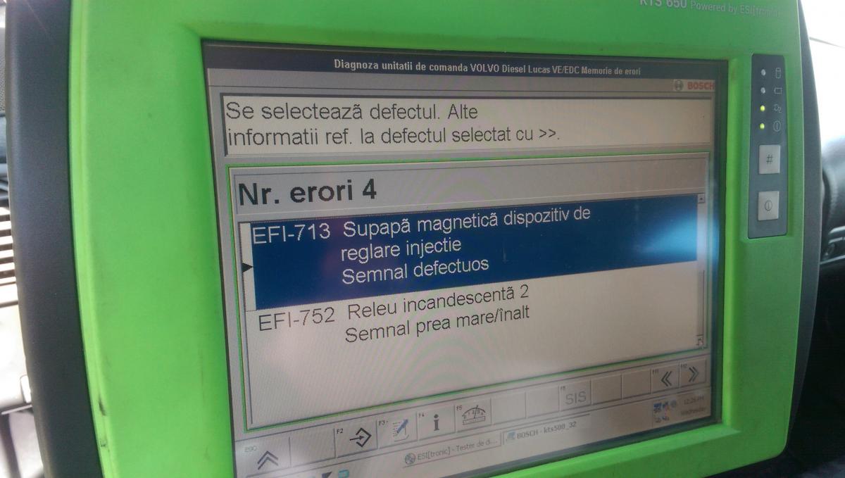

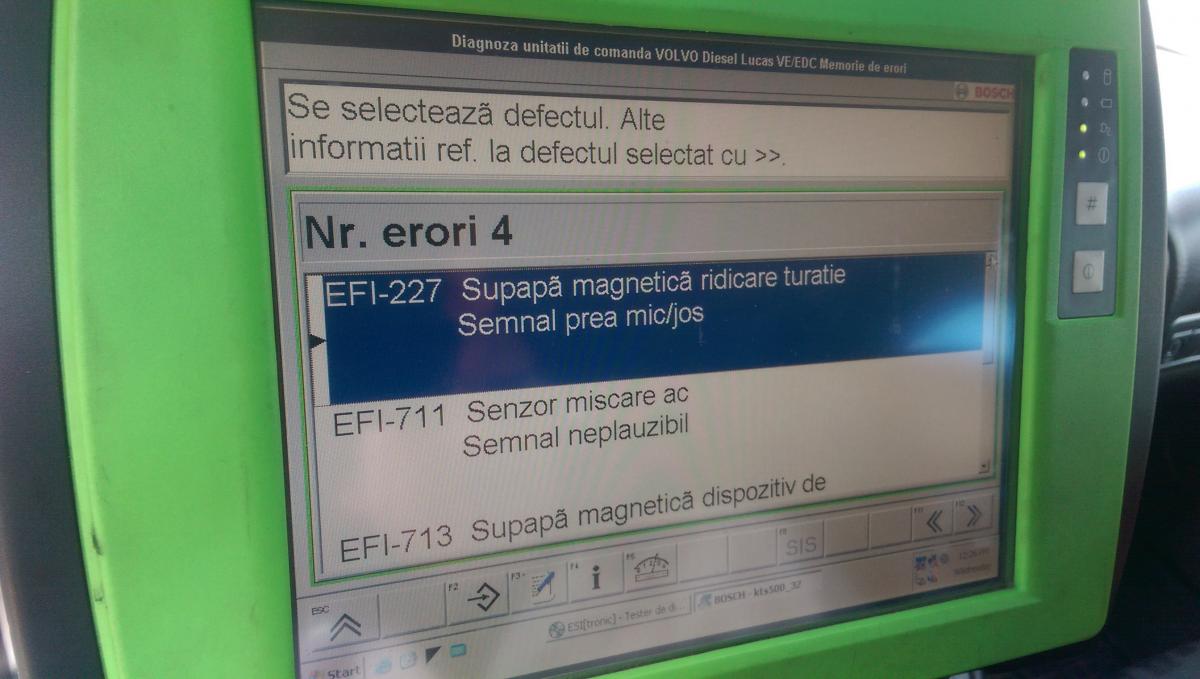

Am cateva probleme legate de functionarea motorului, adica nu ma pot deplasa cu masina, merge in 3, scoate fum rau, nu trage, mers in hopuri, zgomot puternic de injectie ... daca puteti si doriti va rog sa ma ajutati in identificarea reperelor cu probleme rezultate in urma diagnozei.

Eu as interpreta ca bujie arsa + supapa control presiune la pompa de injectie defecta.
Ok, am luat bujii noi, le-am schimbat si-n 2 zile le-a ars. Am luat alte bujii si releu de la Cipilik, acum ma duc sa le montez. Intr-adevar pe 2 din bujii, pe 2 si pe 4 aveam o tensiune de 13,9V in loc de 11V, probabil asta e motivul pt care s-au ars, din cauza releului, mai poate fi si "impulsul" de la ECU care comanda cat timp sa le tina alimentate, in ideea in care a ramas alimentarea "agatata" dar exclud asta in prima parte.

Rezolvat problema, functioneaza acum ca-n prima tinerete acest motor :)), multumiri lui Cipilika pentru injectorul pilot care arata si functioneaza impecabil.
