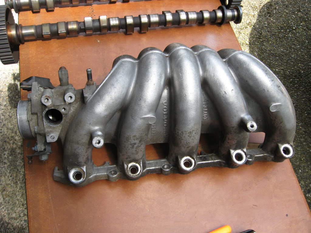

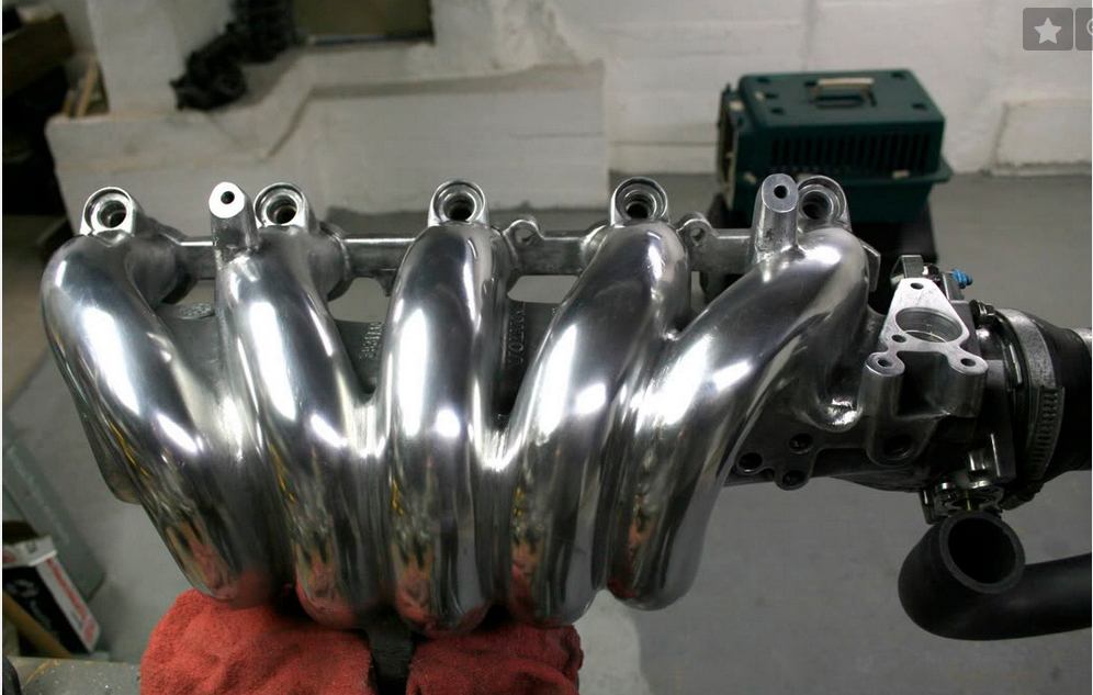

Dragilor, din plictiseala, as dori sa "transform" admisia anosta si terna in ceva mai ochios sub capota.
Are cineva idei despre cum se poate ajunge, in regim de amator (adica lucrat pe masa din bucatarie sau cu admisia in poala), sa arate ca in poza nr.2 ?

Am facut eu dar este munca de chinez.
Materiale:
- smirghel
- laveta abraziva
- pasta polish(solida nu cea care se da pe masina)
- pasla
- lac transparent
- rabdare si tutun
Bafta!
Am vrut eu, dar m-am lecuit rapid dupa ce am vorbit cu un tip din Suedia. Era in discutie galeria, capacul chiulasei si rampa de injectie.
Treaba cu admisia polishata nu e mare lucru. Se incepe cu smirghel dur ca sa dispara suprafata rugoasa si apoi treptat pana la granulatie de 2000. Orice fel de lac nu va tine si va crapa destul de repede, deci n-are rost complicatia, asta inseamna ca metalul va trebui sa fie expus.
In concluzie, galeria odata polishata si dusa la luciu, va trebui reluata munca de chinez batran cam odata la 2 luni. Asta daca se doreste pastrarea luciului. ;D
O alta idee care mi-a dat-o ar fi ca dupa netezirea suprafetei se merge undeva cu ea si se vopseste in camp electrostatic cu vopsea "de crom".
