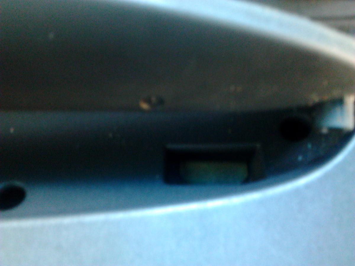

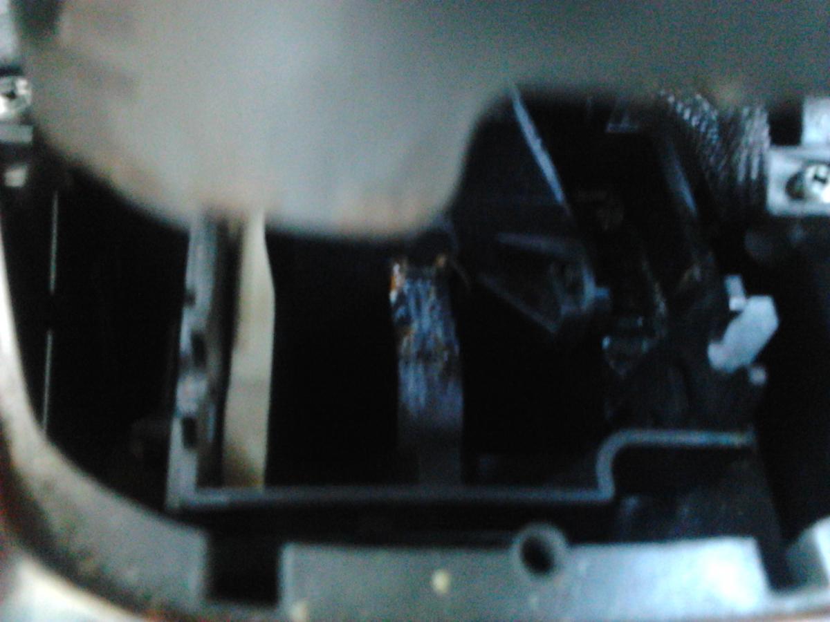

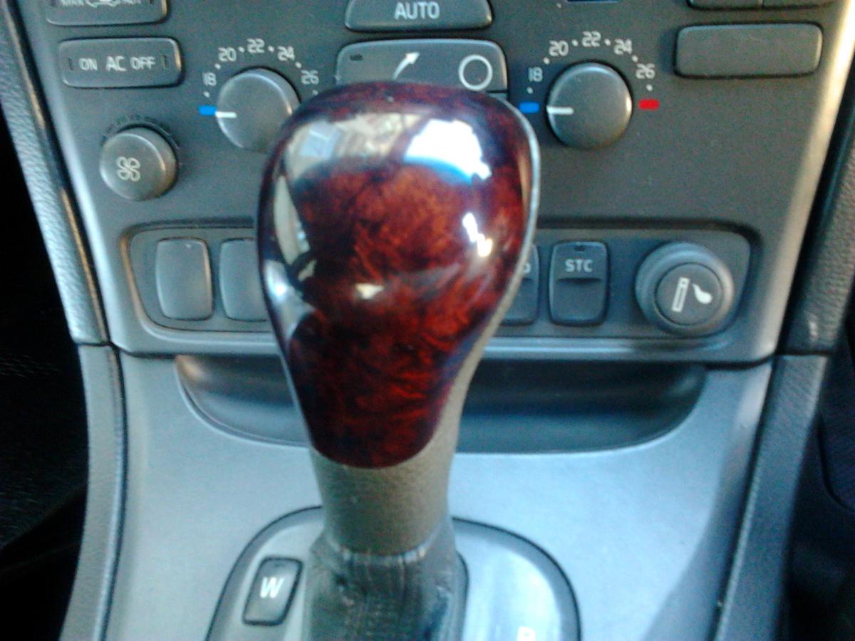

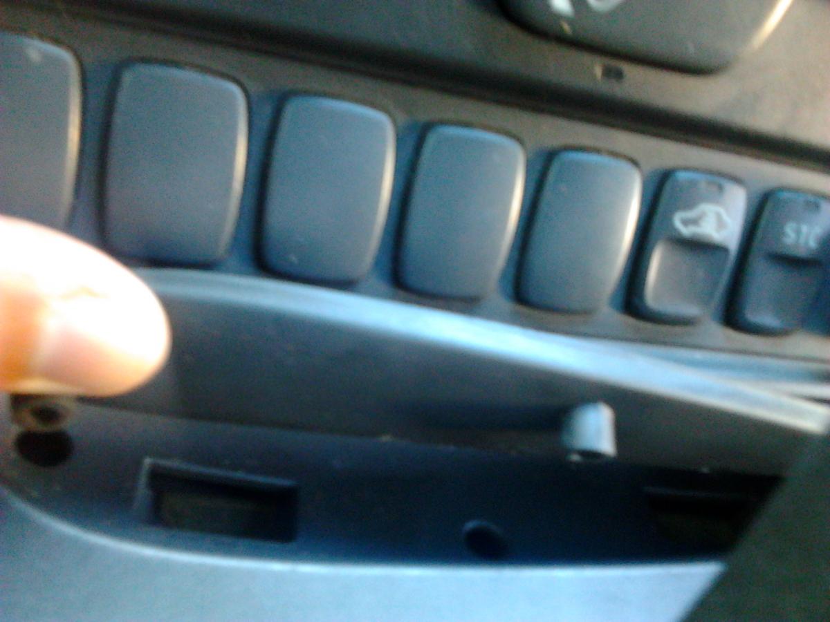

Am scos ornamentul de la schimbator....nu se vede nici un buton...alte sugestii? :dontknow:

Nu am gasit nimic....am atasat cateva foto...

Buna seara,
la modelul tau de masina nu am gasit ca cum se deblocheaza/ daca exista optiunea de a debloca manual,
In cartea masinii dar scrie ca contactul trebue sa fie pe pozitia II si pedala de frana apasata si atunci se deblocheaza interlock-ul.
Pe mai multe forumuri din strainatate scrie ca cablul de la buton poate sa deie simptoame asemanatoare cu cele de la masina ta.
Am pus contactul pe pozitia II, am tinut piciorul pe frana, am schimbat si bateria....nu merge! Culmea ca acum ceva timp puteam schimba lejer dintr-o treapta in alta, fara probleme! Ce este de facut? Sa o dau la dezmembrari pe 400, 500 de euro...nu se merita...masina este inmatriculata in Romania(numai taxa a fost de 1700 de euro)! Ma poate ajuta cineva? :hello:
