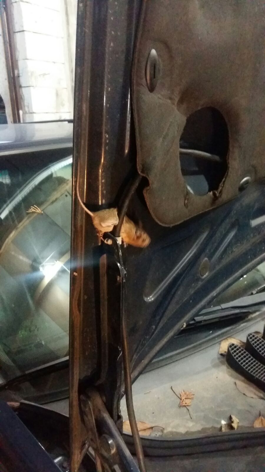

Ceva poze de după reparatie și poze din timpul reparației cu un "ajutor de nădejde".IMG_20151209_171204.thumb.jpg.8fa90577bd
Impresionanta crescatorie! ;D
Arata fix ca a mea cand am cumparat-o.
Capitonajul interior de la capota neaparat sa-l montati inapoi, caldura distruge lacul fara el.
