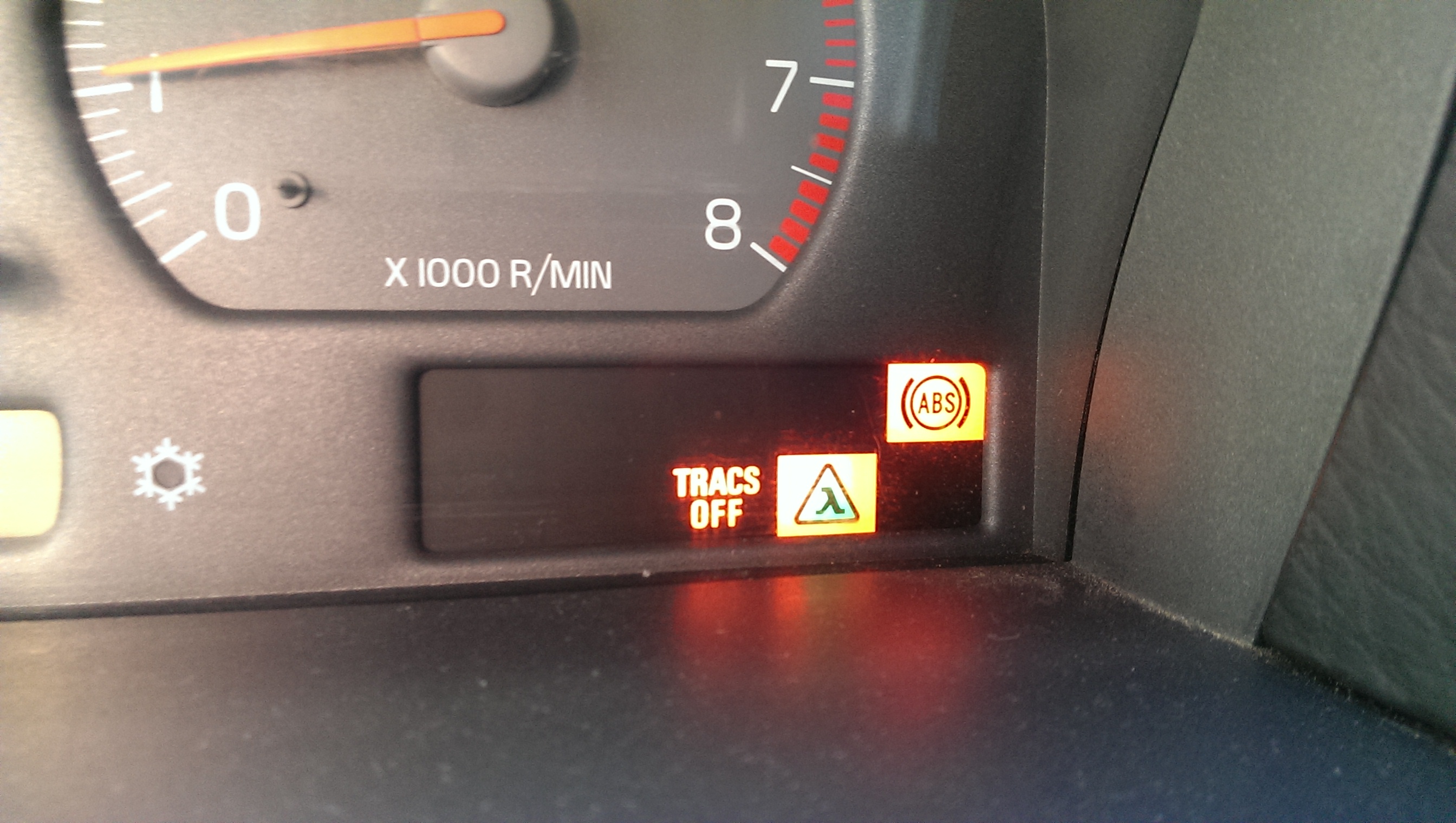

Salutari,
Astazi cand am pornit masina s-a aprins senzorul de ABS si cel de TRAC OFF. Prima data am crezut ca am atins din greseala cu mana butonul de TRAC OFF, dar am oprit-o si repornit-o si tot stau aprinsi senzorii. (cel de sonda Lambda ignorati-l). Am pus si o poza ca sa puteti vedea.
De la ce ar putea fi?
Va multumesc!
Modul Abs defect.Se repara  sau il schimbi cu altul nou.
Posibil sa ai erori pe cite o roata dar sint false intrucit nu senzorii abs sint problema.Totusi trebuie sa ai cam 1100-1200Ohmi pe senzor ca si valoare asa in teorie ca sa stii mai multe :)
