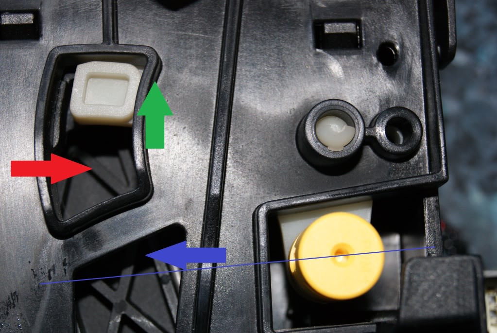

De cateva saptamani sotia a observat ca din cand in cand maneta schimbatorului de viteza nu vroia sa se miste din pozitia P cu motorul pornit si pedala de frana apasata.
Posibile surse de probleme:
Solenoidul electric de la maneta de schimbator (facea click la apasarea pedalei de frana), si contactul de la pedala de frana era OK (nu era cazul)
Tija in interiorul shimbatorului care se ridica la apasarea butonului care se afla pe maneta de schimbator (nu era cazul)
Este un mecanism legat cu contactul masinii care deblocheaza maneta cand este contactul pus si nu lasa ca cheia sa fie scoasa din contact pana cand maneta nu este in pozitia de P (asta a fost problema) a fost remediat cu curatare si lubrifiere.
Am atasat 2 poze care arata mecanismul de schimbator din partea laterala (poza de pe forumul din UK care m-a ajutat sa gasesc problema)

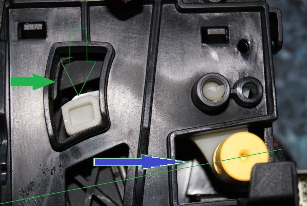

Un cablu mecanic (in directia liniei albastre) este conectat la plasticul galben si face o miscare in planul semi horizontal.
Prima poza (Volvo XC90 gear2) arata pozitia blocata (cand cheia este scoasa)
A doua poza (Volvo XC90 gear) ara pozitia deblocata (cand contactul este pus)
