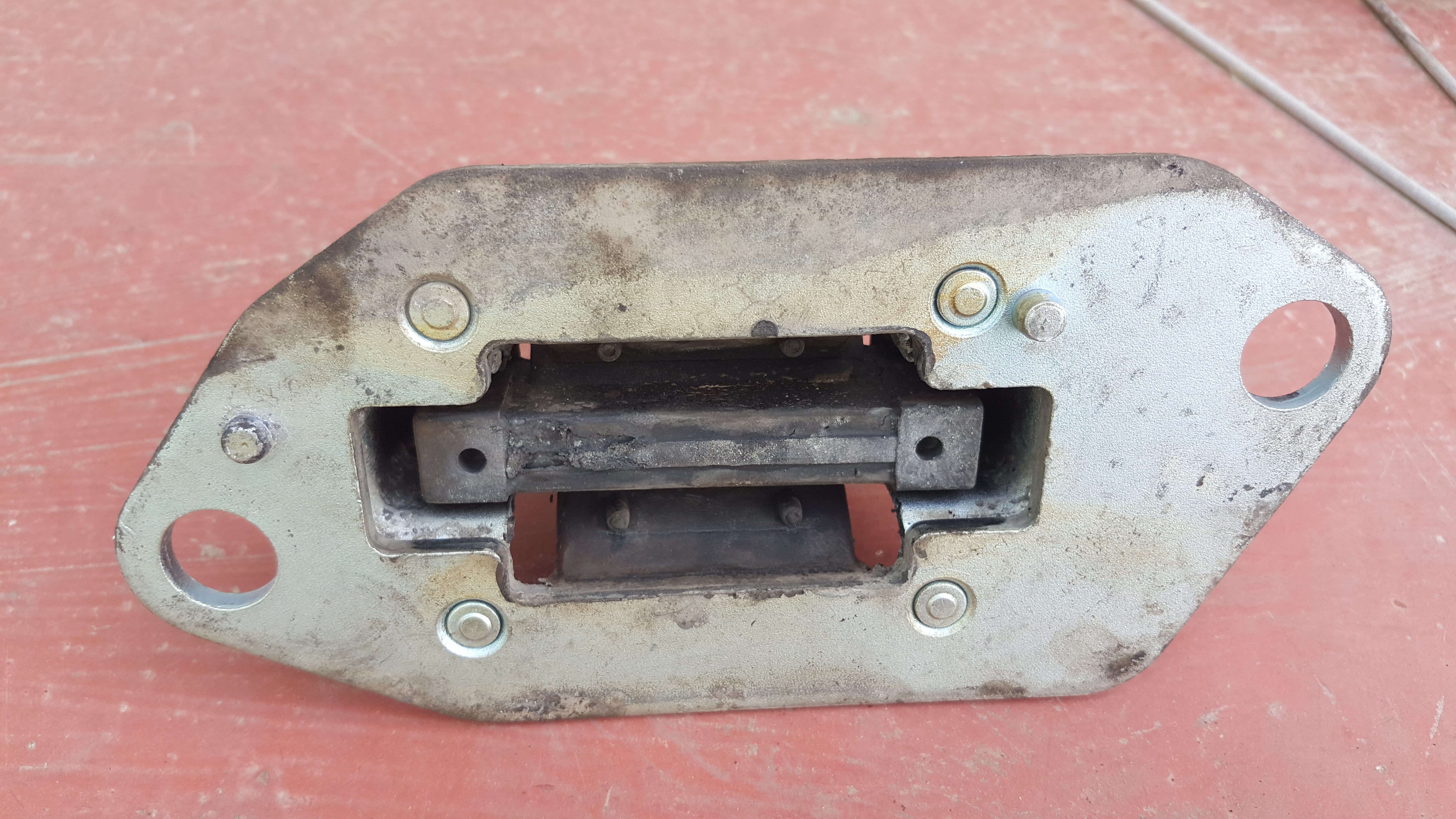

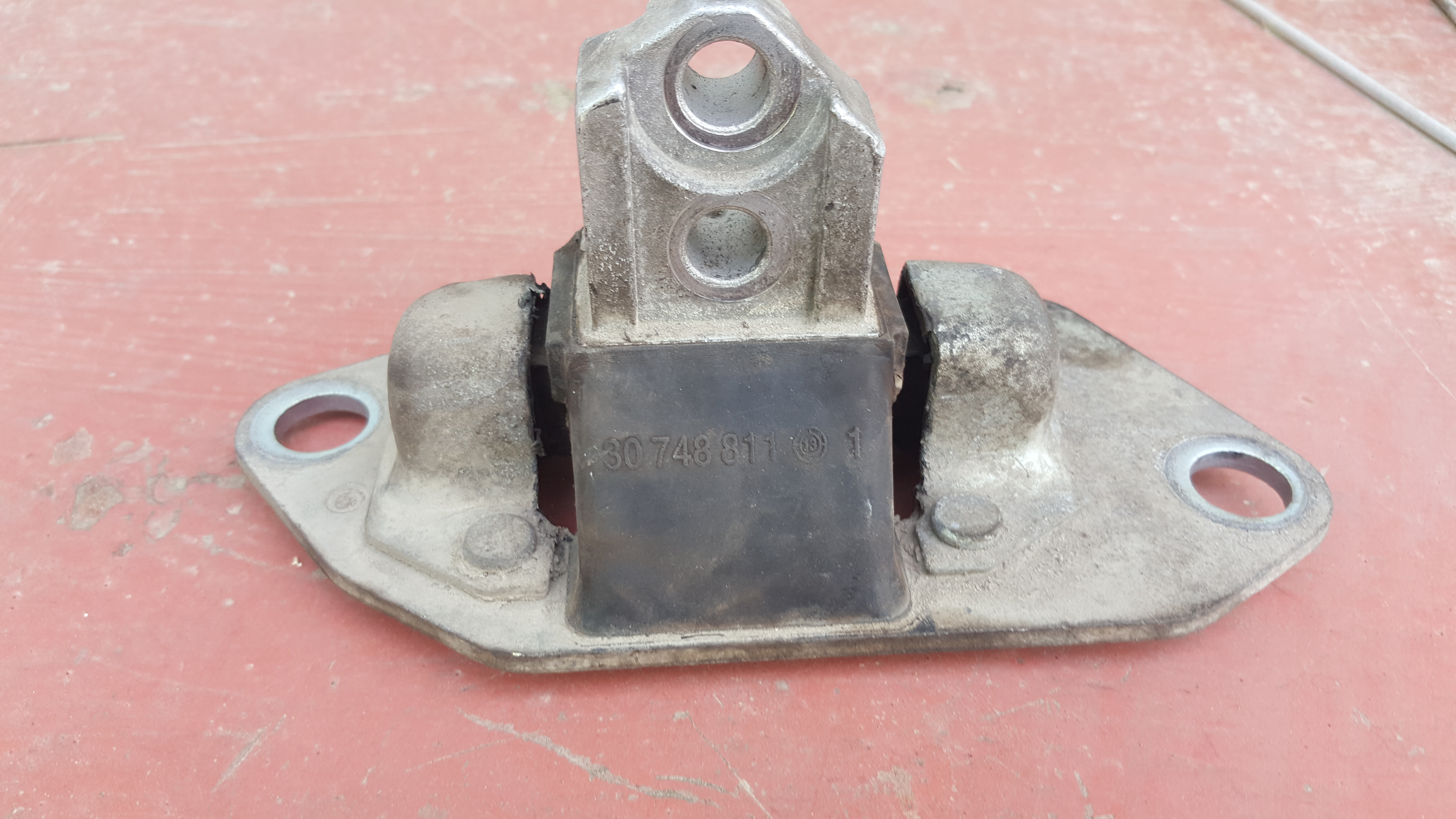

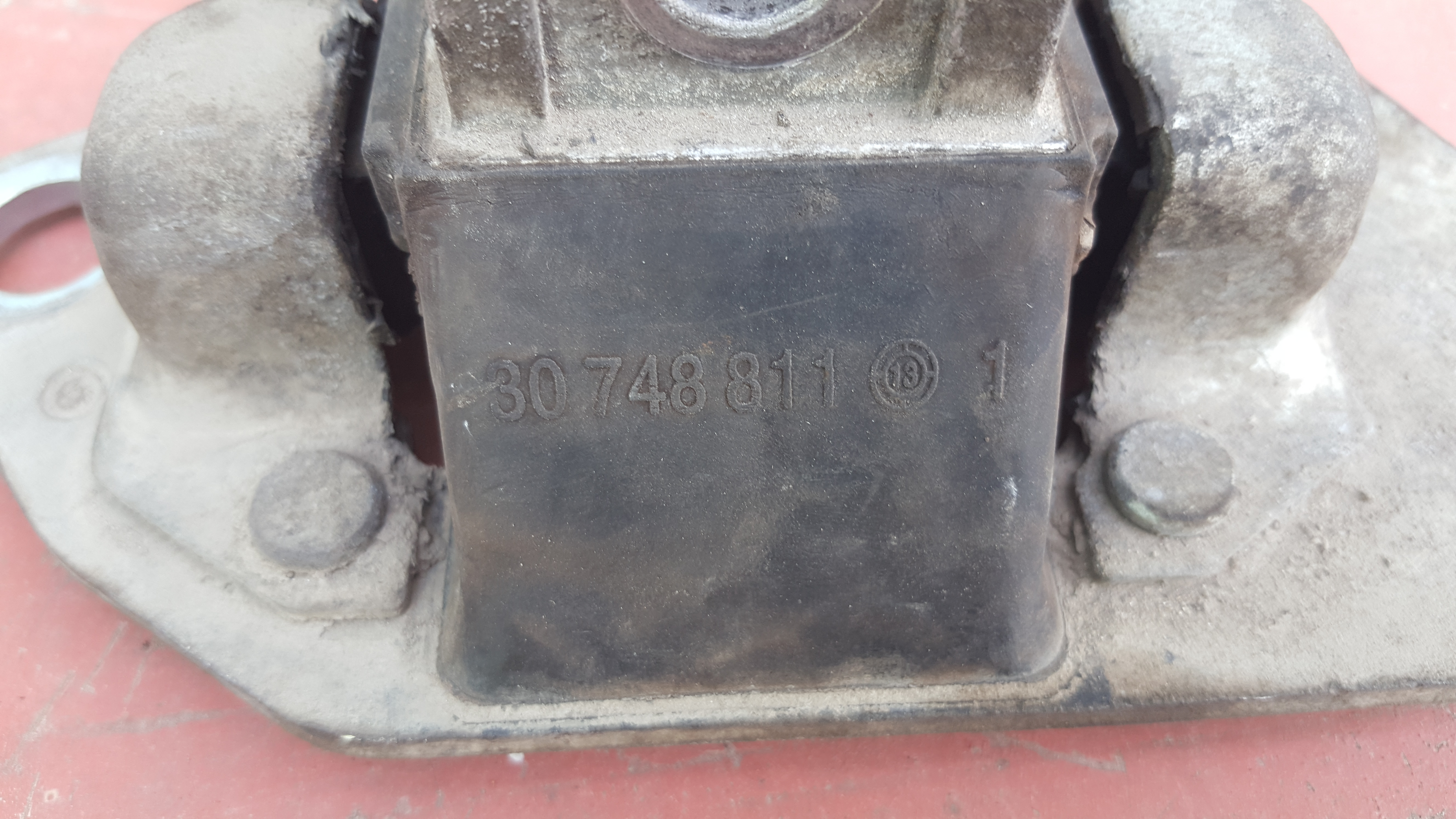

In sfarsat am rezolvat problema cu bataia la roata fata.Am fost cred pacalit de service-ul Volvo Timisoara unde am schimbat tampoanele la motor in dec.2015. Tamponul din drapta ( sub distributie )are cauciucul f.moale  si lovea partea metalica in jug,practic il poti  presa cu mana .Am platit pentru tampoane originale ,nu stiu daca este original pt.ca nu are sigla cu Volvo ,are doar o serie.Am pus din nou pe cel vechi si este totul OK.Inca nu am vb.cu cei de la Service Volvo Timisoara dar lucrurile nu vor ramane asa pt.ca am schimbat tot ce se putea schimba la fata masinii si am ajuns la cheltuieli inutile f.mari.Initial   i am considerat Ok pe cei de la service dar am mari indoieli.
in attach am pus pozele cu tamponul cu probleme.Oare este original !
stima
Da, este original, cod 30748811, pe care il gaseai pe Hutchinson la la o treime din pret.
