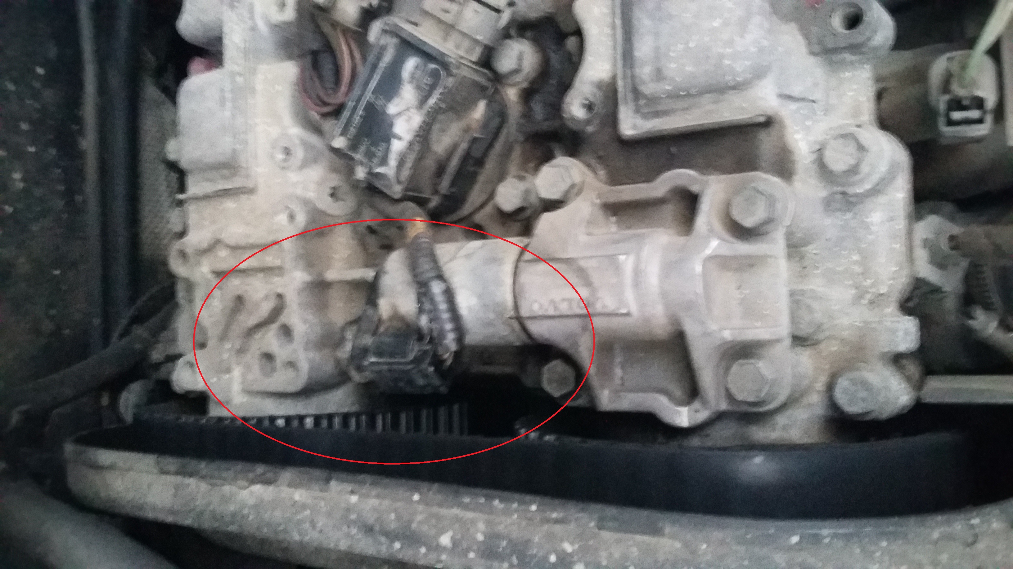

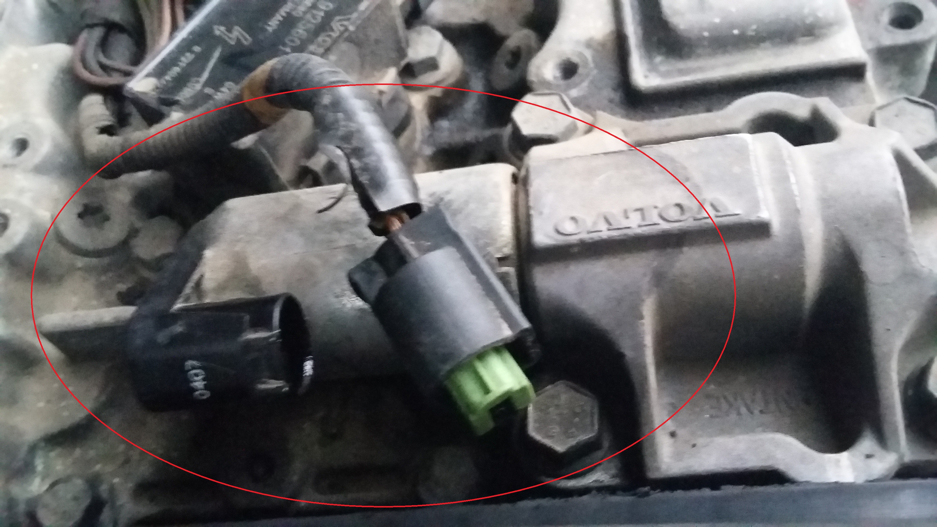

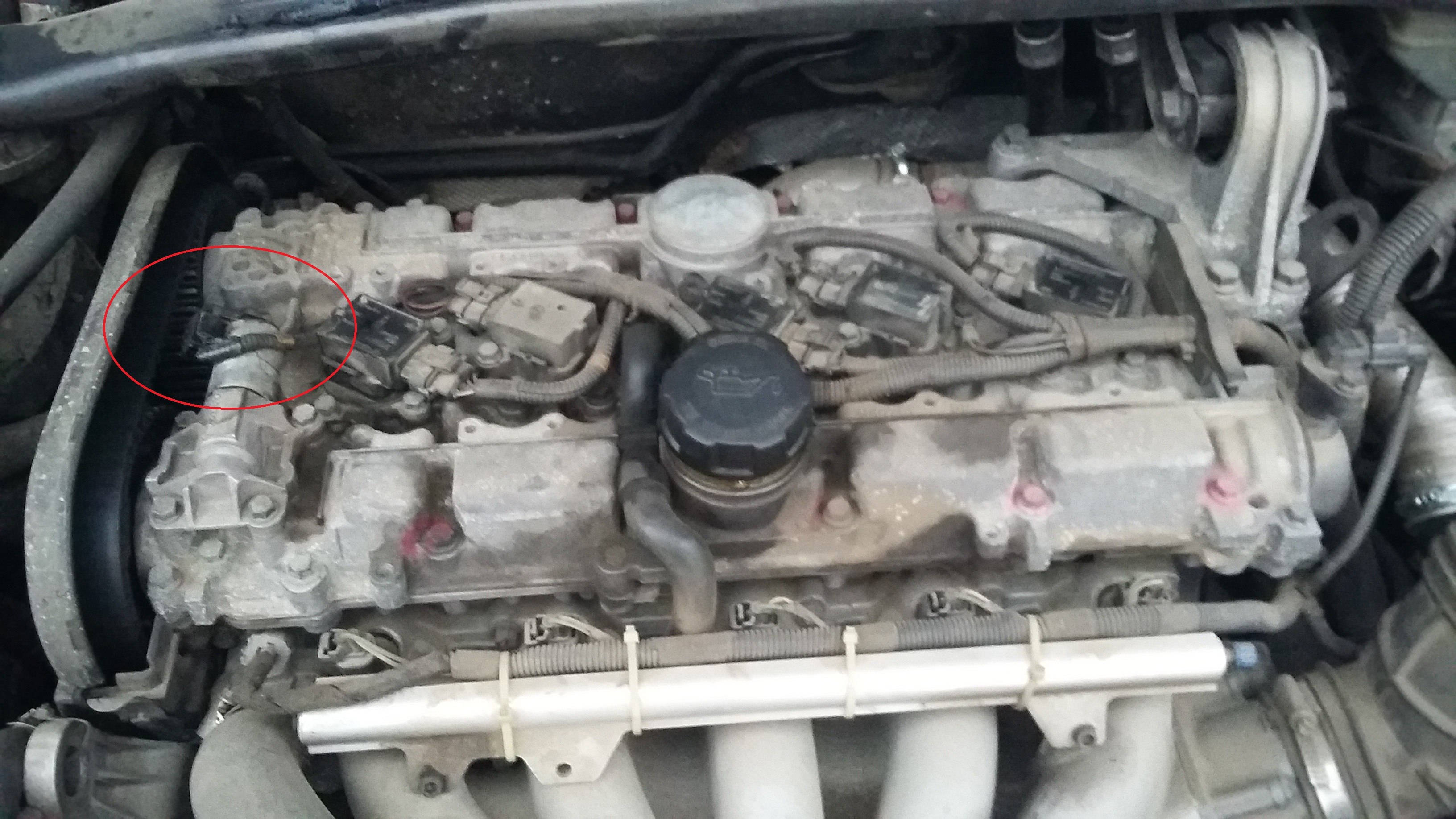

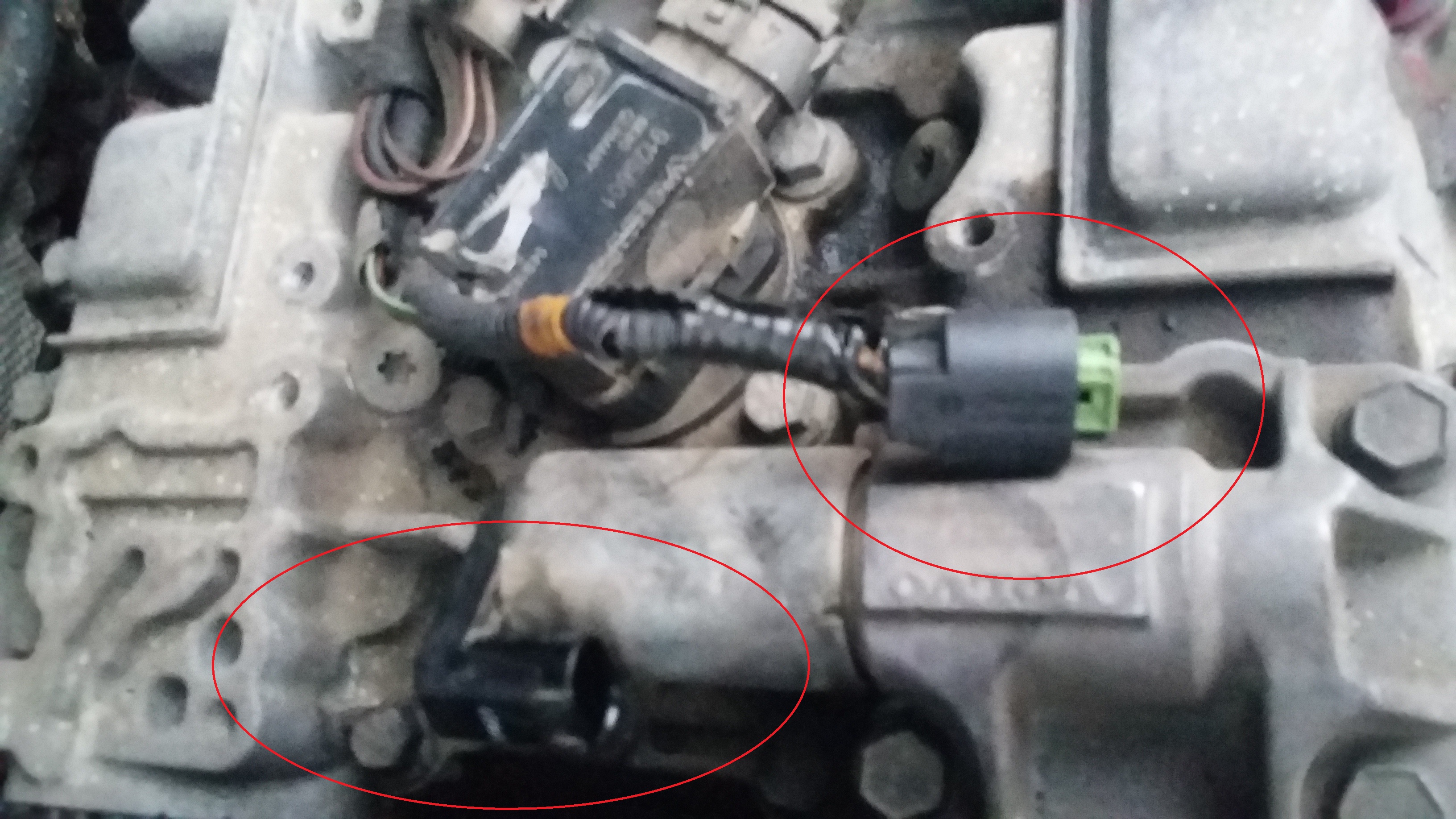

Valva control axa cu came. In continuarea bobinelor ai o valva prisa cu 4 suruburi. Scoti partea mica a capacului motor, partea dinspre distributie si dai de ea.  Verifici firele si mufa si apoi o desfaci si incerci sa o cureti cu alcool, benzina sau ce ai la indemana. Mi se pare ca are aceeasi mufa cu semnalizarea o bagi in mufa de la semnal si pornesti avariile. Este o dracie in ea care trebuie sa se miste. Daca face la fel dupa curatare, incerci cu alta

Daca este vorba de mufa din imagine, am curatat-o pe cat am putut, dar fara schimbari in comportament.
Credeti ca ar fi bine sa o schimb cu totul ?
Pai valva? Ca aia e importanta. Desfaci cele 4 suruburi cu cheia de 10 si o desfaci de acolo. O cureti in interior cat poti de bine
