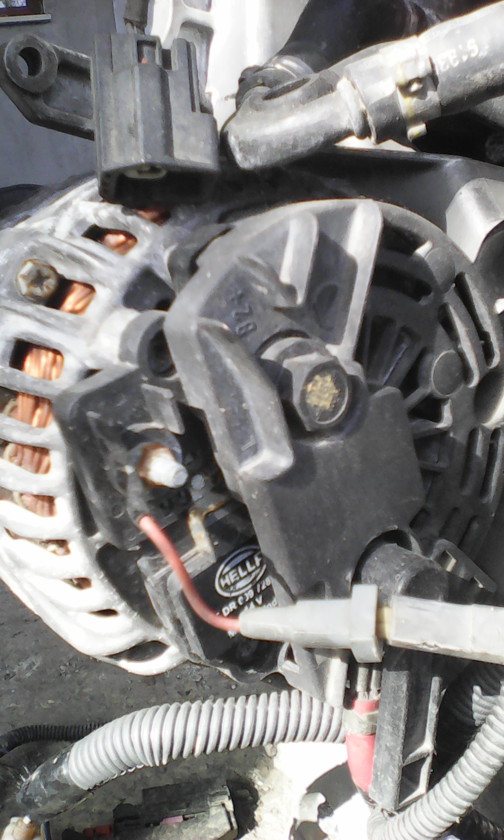

Bună seara, cum spune și titlul aceasta-i întrebarea(ca să zic așa).Nu va plictisesc cu detalii, pe scurt am venit de la Sinaia la Bucuresti pe baterie, cu toți martorii aprinși în bord, s-a stins doar cel de ulei și când am ajuns acasă am verificat tensiunea la bornele bateriei și la ieșirea din alternator și valoarea este aceiasi,adică 11.5 volți( bineînțeles cu motorul pornit). In aceasta situație, presupunând ca alternatorul este vinovatul, putem spune care parte a lui este defectă înainte de demontare ? Multumesc anticipat și apreciez orice sfat.
Ehh...Ce valoare ai pe firul care intra in alternator? Poate fi  releul de incarcare  sau vreo dioda......posibil sa ai si siguranta aferenta ,arsa ..Trebuie sa le iei pe rind..Incarcarea ideala este  13.98-13.99V ,cind ai toate masele la locul lor:)
Acum ca mă iei așa repede nu pot spune decât ca am pus voltmetrul pe firul de plus de pe alternator și pe pompa de servo pentru masă și am văzut c-am aceeași valoare ca și la bornele bateriei și am presupus ca alternatorul nu încarcă,oricum nu scap de dat jos alternatorul.
Bagi mana usor si gadili firul cu papuc. Daca ai noroc este contact imperfect acolo. Daca nu incepe sa fluiere alternatorul... inseamna ca este releul de incarcare. Eu i-am pus releu de Mercedes :), a costat cat un alternator SH dar e ca si cum as avea alternator nou.
PS eu am șurub pentru că e de MERCEDES la tine o să fie papucul băgat direct în alternator.
Edited by McCIUKEN
Am gâdilat-o până a dat în râs dar tot degeaba, becurile tot nu s-au stins, nu rămâne decât să dau jos alternatorul și sa fac o constatare, întrebarea este cum te-ai prins ca era releul de încărcare ?
Eu nu am procedat "ca la carte". L-am demontat, am scos puntea de diode si am masurat-o, am masurat continuitatea infasurarilor, nu am gasit infasurari intrerupte sau in scurt, diode arse nu am gasit... deci nu mi-a ramas decat sa schimb releul de incarcare. Nu credeam ca se poate arde regulatorul asta de incarcare, dar uite ca s-a ars. De aia am pus de Mercedes. Inainte sa-l demontezi scoate firul ala cu papuc din alternator si vezi ce tensiune ai pe el cu motorul pornit. Daca nu ai, inseamna ca nu e de la alternator.

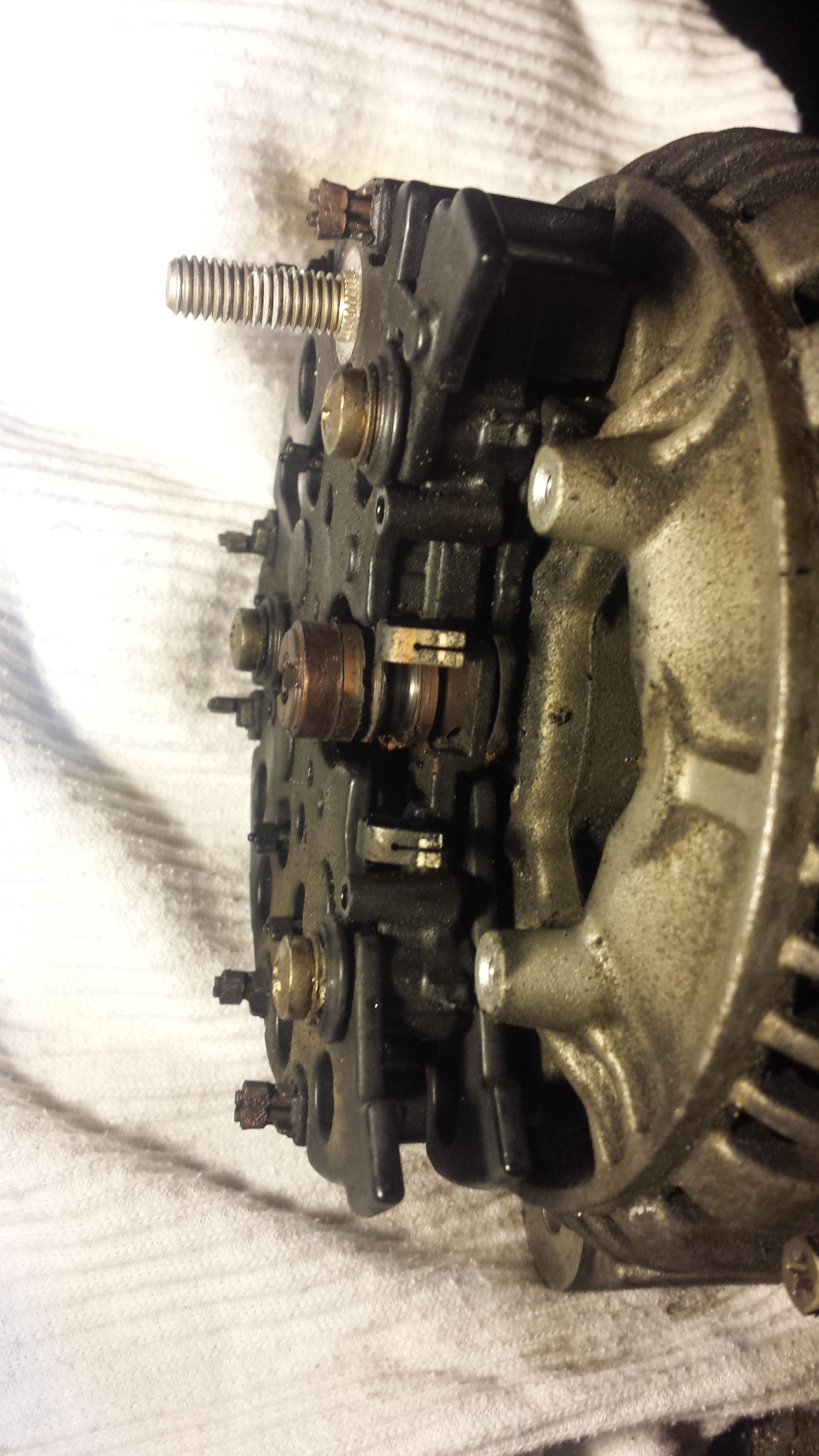

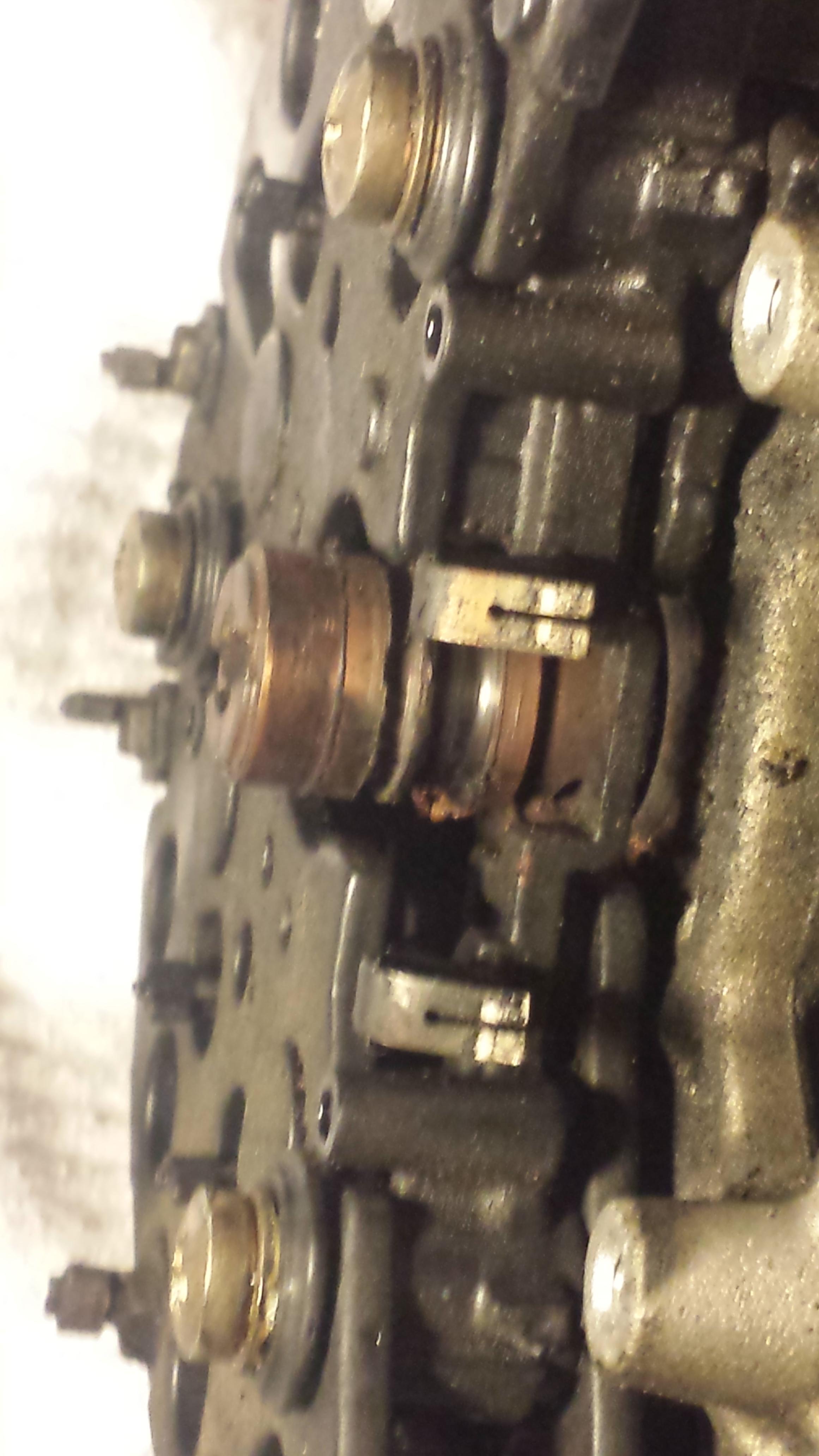

Așa arată zona de ax  a alternatorului unde calcă cărbunii
Deci e colectorul mancat? Nu prea imi dau seama ce este acolo.
Nu am pus procedura ca la carte pentru ca Subaru are altfel de regulator de incarcare. Iar pentru Volvo nu am manual de service :(
Este distrus și împreună cu el și carbunii, am comandat rulmenții,colectorul și regulatorul de tensiune, asta pentru ca nu am găsit cărbuni separat, mă gândesc sa mă duc totuși la un service bosch cu un cărbune în mana și sa potrivească ceva la fel de pe la o sculă electrică.
