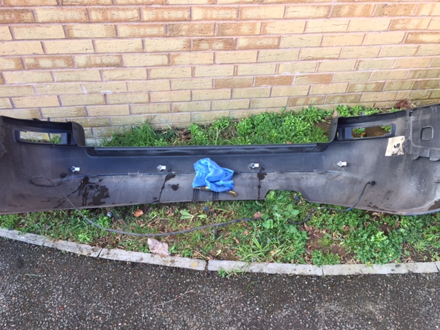

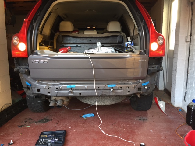

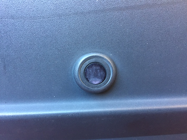

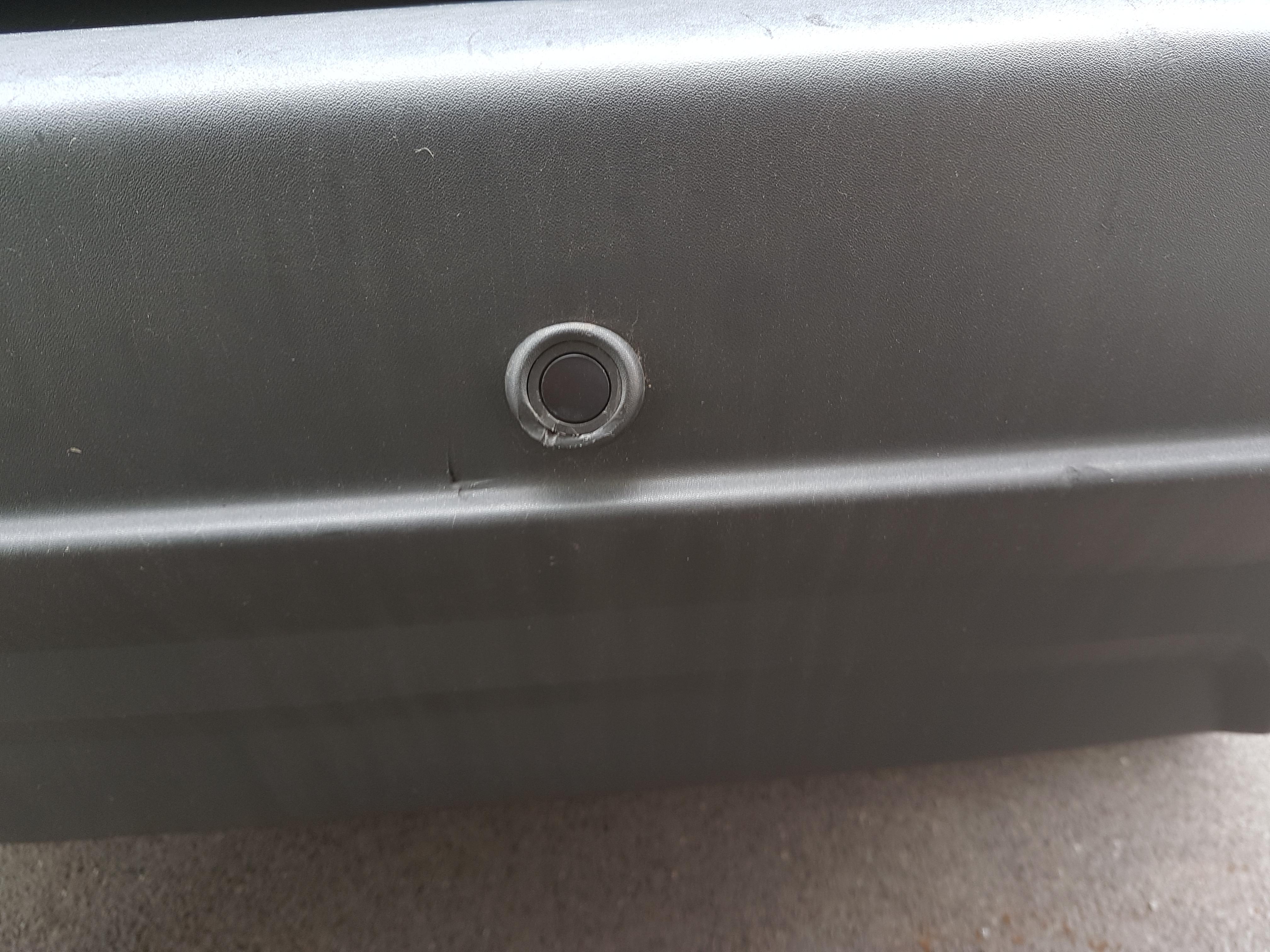

Buna,
ieri am apucat sa dau jos bara de spate de pe XC90, la testarea senzorilor de parcare dar unul incepea sa bipuie cand apropiam un obiect, si si asta era cand statea in liniste pana cand obiectul aproape atingea senzorul de parcare, facea la fel in diferite locatii ( locul sezorului 2,3,4)
Cablajul: curgea apa din el, l-am desfacut, firele din interior erau intacte si am resigilat cablajul.
Am pus senzorul nou (varianta aftermarket ieftin) asta functina destul de ok in orice locatie.
Am montat bara la loc si am comandat senzori OEM.
Catev poze atasate:
Cam ciudat sa crape toti senzorii in acelasi timp
