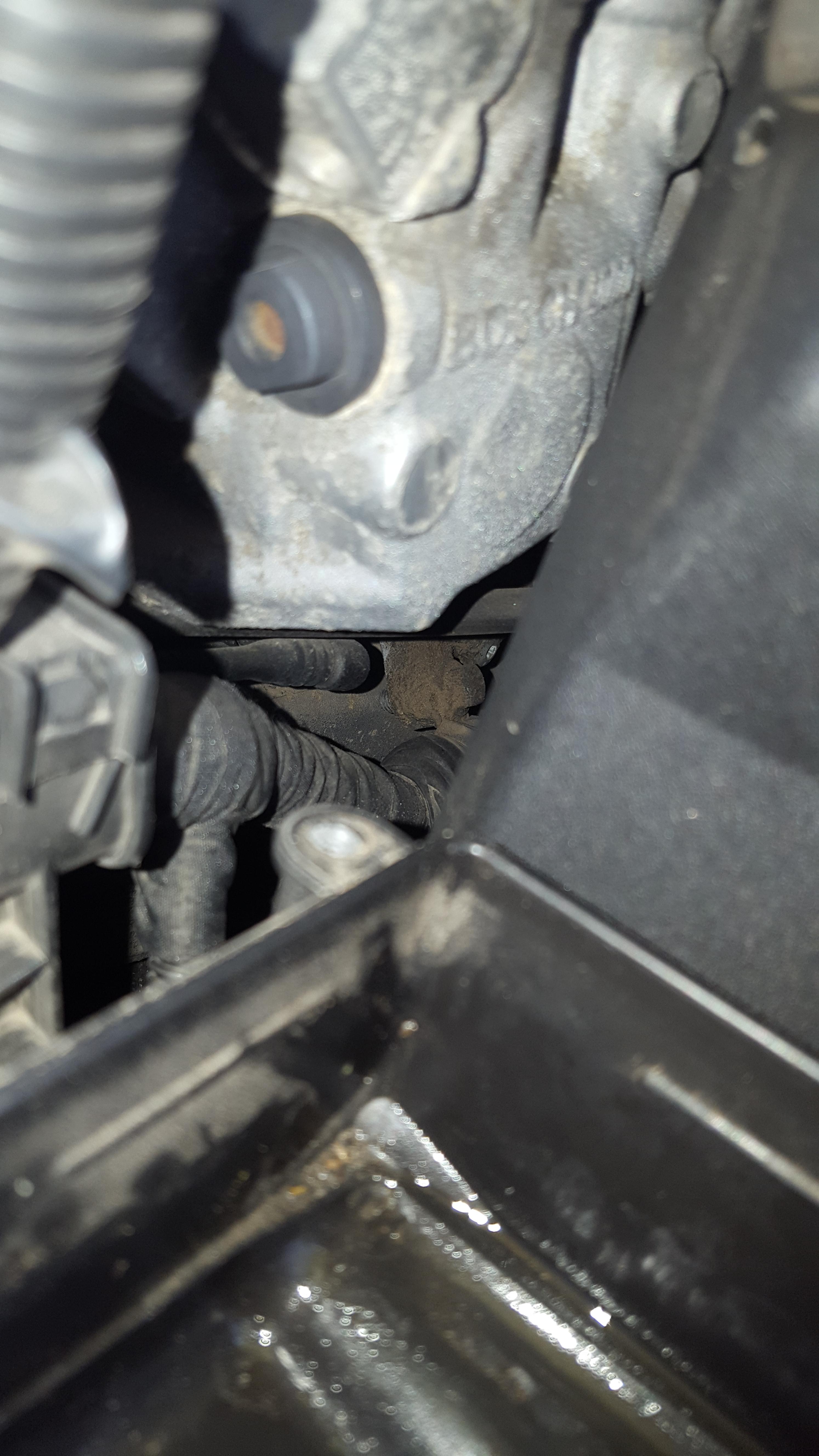

Problema e ca furtunul ce da în chiuloasa nu l pot desfunda nicicum, când am schimbat pompa de apa mergeau amândouă, apoi s au inou dat, ala ce e mai scurt îl desfund mai ușor dar ala mai lung nu putem nici cum, azi am spălat o, cu presiune am.scos mizerie iar, am.pornit motorul și dădea mizerie pe furtun, nu mai e ca la început dar nu pot descunda și celalalt furtun sa aerises  și sa curat și chiuloasa ca de acolo cred ca vine cel.mai mult și mi se baga în circuit și o infunda iar

Asa intra furtunul cu pricina în chiuloasa:(( trebuie data bateria jos și filtru de aer, ideea e ca nu știu ce ma așteaptă la final, cum se scoate, ce prindere are?

Mda...ideea e ca furtunul care nu e desfundat nici nu da caldura pe partea cu șoferul, la.șofer nu, cele 2 , celelalte 2 de lângă șofer baga tare, ...nu știm cum s a desfundat furtunul când am schimbat pompa de apa, și acum am pus oțet cu apa cu speranța că se va desfunda și îmi pierd speranța...nu vreau sa desfac tot motoru...de aia am zis de furtunul care am trimis poza, știți ce filetare are la intrare în chiuloasa?
Lângă radiator e un furtun  anulat știți unde de ducea? E mai gros...plus ca nu vedem termostatul tata bănuiește ca e scos...:((((.
Când mi au schimbat pompa de apa și mai apoi radiatorul a circulat apa și în furtunul care da în chiuloasa...acum e infundat de tot...încă am oțet cu apa în ea...cum pot sa îl desfund...aveți vreo idee...? Am încercat cu o sarma sa mergem pe el dar e prea lung...și credem ca la capăt e infundat de fapt adică chiar la intrarea în chiuloasa...am trimis poza mai sus sa vedeți..

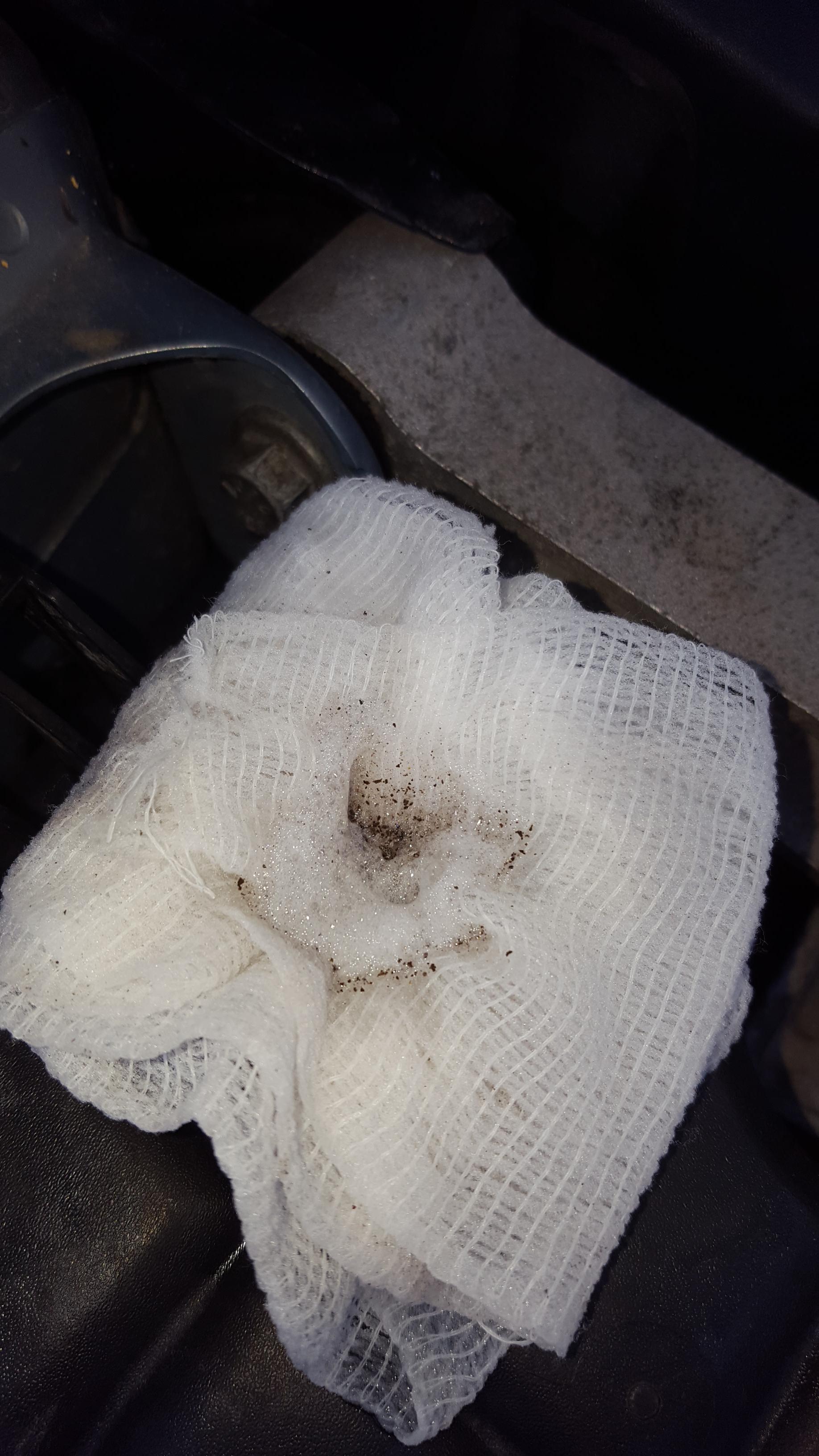

Da pai asta tot fac, scot apa de pe.circuit și o strecor printr un tifon și o bag curata, și tot asa...ideea e ca nu am desfundat și celalalt furtun și asta ma dispera ...mi ar fi fost mai.ușor sa fac curățarea...mai repede...mersi oricum pt răspuns...asa.și. eu am caldura doar lângă șofer...offf sper sa rezolv
Ai văzut tifon ul poza de mai sus ce e pe el? Și tu tot de la praf sau soluția aia de lipit ai avut probleme? Sa știu dacă sigur e de la asta...adică 99% bănuiesc ca dea asta e...
