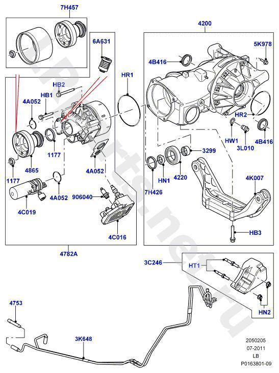

Prin "rulment",te referi la capul planetar tip flansa din capatul spate al cardanului,cel care face parte din cardan si se cupleaza ulterior la diferential sau...la rulmentul din diferentialul spate?Multumesc pentru raspuns!
Poti sa imi spui la care rulment te referi din imaginea de mai jos?
Se regaseste aici?cea la care ma refer eu este pe cardan si nu se afla in imagine alaturata.
Multumesc anticipat!

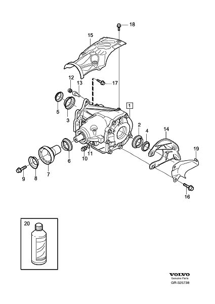

Rulmentul spre cardan , din unghiular (chestia de pe cutia de viteze).
Unghiularul are in el niste rulmenti, rulmenti pe care Volvo nu ii vinde ca subansamblu.
Iti atasez o poza cu el.
