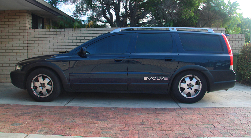

 Eu am avut toata suspensia lasata.Nu stiu din ce cauza insa se vedea urat tare mai ales ca masina e facuta sa fie mai inalta.Am observat ca telescoapele fata erau pline de ulei si atunci am schimbat toata suspensia cu alta sh pentru ca si rulmentii erau terminati.Acum sta frumos ridicata dar doar pe fata.Pe spate arata ca si cum as avea greutate in portbagaj tot timpul.Si se lasa si mai tare cand am persoane pe locurile din spate.M-am uitat la suspensia de pe spate insa totul arata ok.Intrebarea mea e,pot sa o mai ridic un pic fara sa schimb arcurile sau toata suspensia? Sau poate aveti voi alte solutii.
Masina din poza e de pe net insa cam asa arata si a mea.
Acum 10 ore, denis a spus:
Nu stiu daca te ajuta , dar eu am cumparat un set de arcuri Apex -30mm(la achizitie nu stiam ca sunt -30mm) deoarece aveam un arc rupt pe spate , ca sa nu mai caut alte arcuri pe spate am pus niste "bucse de arcuri" de dacie care au inaltat fix 30 mm si acum masina sta dreapta (asta a fost acum 6-7 ani) incap perfect in oalele bratelor spate unde vine arcul, cost minim.
