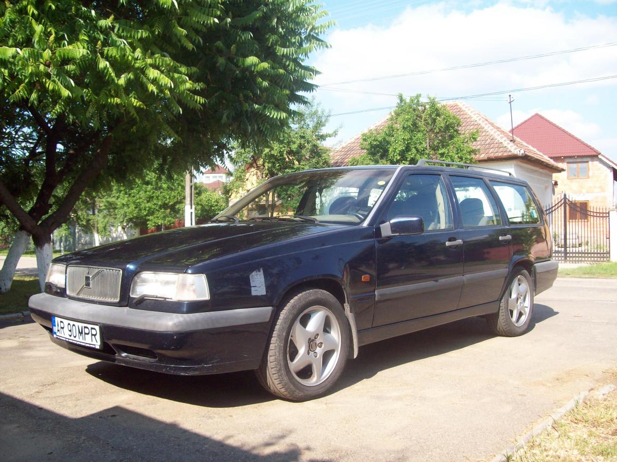

Buna ziua tuturor!
Dupa mai multe topicuri deschise pentru tot felul de probleme, am hotarat intr-un final sa-i deshid masinutei mele un topic doar al ei. Este vorba de un 850 Turbo (B5204T), care a avut o viata interesanta.
Vine din Italia, unde a avut 2 propietari, apoi a fost adusa in Romania in 2006. S-a circulat cateva luni cu ea, apoi a fost trasa pe dreapta din cauza turbinei. A stat in "vacanta" pana in 2011, cand userul Adam de aici de pe forum, a cumparat-o si a pus-o cat decat pe picioare.
Cand a fost dupa masina, a trebuit sa sape ca sa o scoata, fiind scufundata in pamant pana la nivelul prezoanelor. A tinut-o aproape un an, timp in care a stat mai mult in service decat in curtea lui si a scos-o la vanzare, fiind satul.
Din intamplare am gasit-o e net, intr-o seara. Nu era in plan sa cumpar o alta masina, dar fiind la 2 km de mine, m-am dus sa o vad, din curiozitate.
Dragoste de la prima apasare pe acceleratie!
Nu m-a mai interesat ca in bord stateau aprinse 4 becuri, nici macar ca nu mai avea asigurare si inspectie tehnica sau ca era mai setoasa decat tot ce avusesem pana atunci. Nu conta ca suspensia fata troncanea in ultimul hal si nici petele de ulei lasate, dupa fiecare noapte, pe asfalt. Tragea ca o disperata. Nu am putut sa spun nu.
Pret 1700 euro, negociat la 1400. Taxa platita si nerecuerata. Pam, pam!

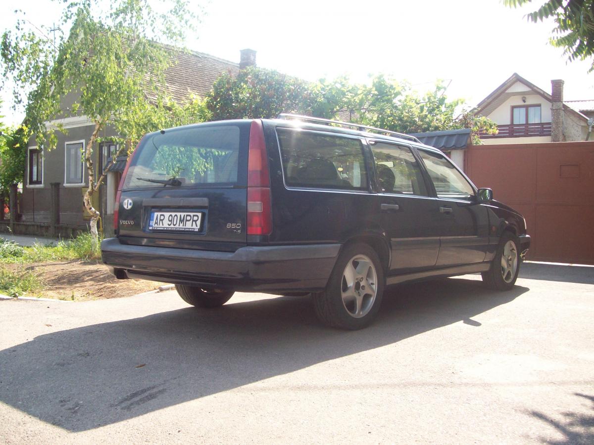

Asa arata cand am cumparat-o.

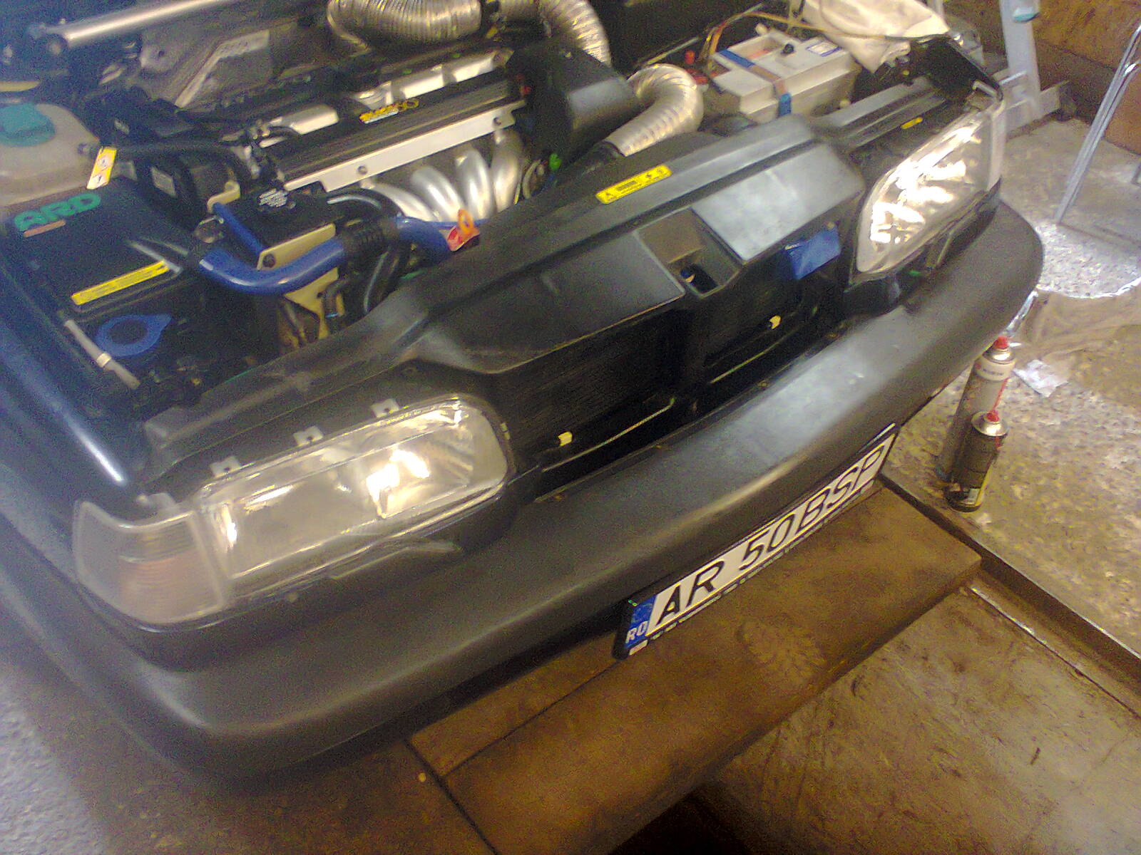

Na bun! Pregatirile de iarna "iesta" gata!
Am reusit sa-mi fac putin timp si pentru calul meu.
Aspirat, spalat, touch-up, polish, ceara, roti de iarna si tratament pentru trim-ul de plastic. Verificat tot pe sub ea, verificat lichide, tras de roti, cracanat placutele de frana si ascultat rulmentii, ca vara asta a vazut ~blana~ de cateva ori si inca niste nimicuri pe ici colo.

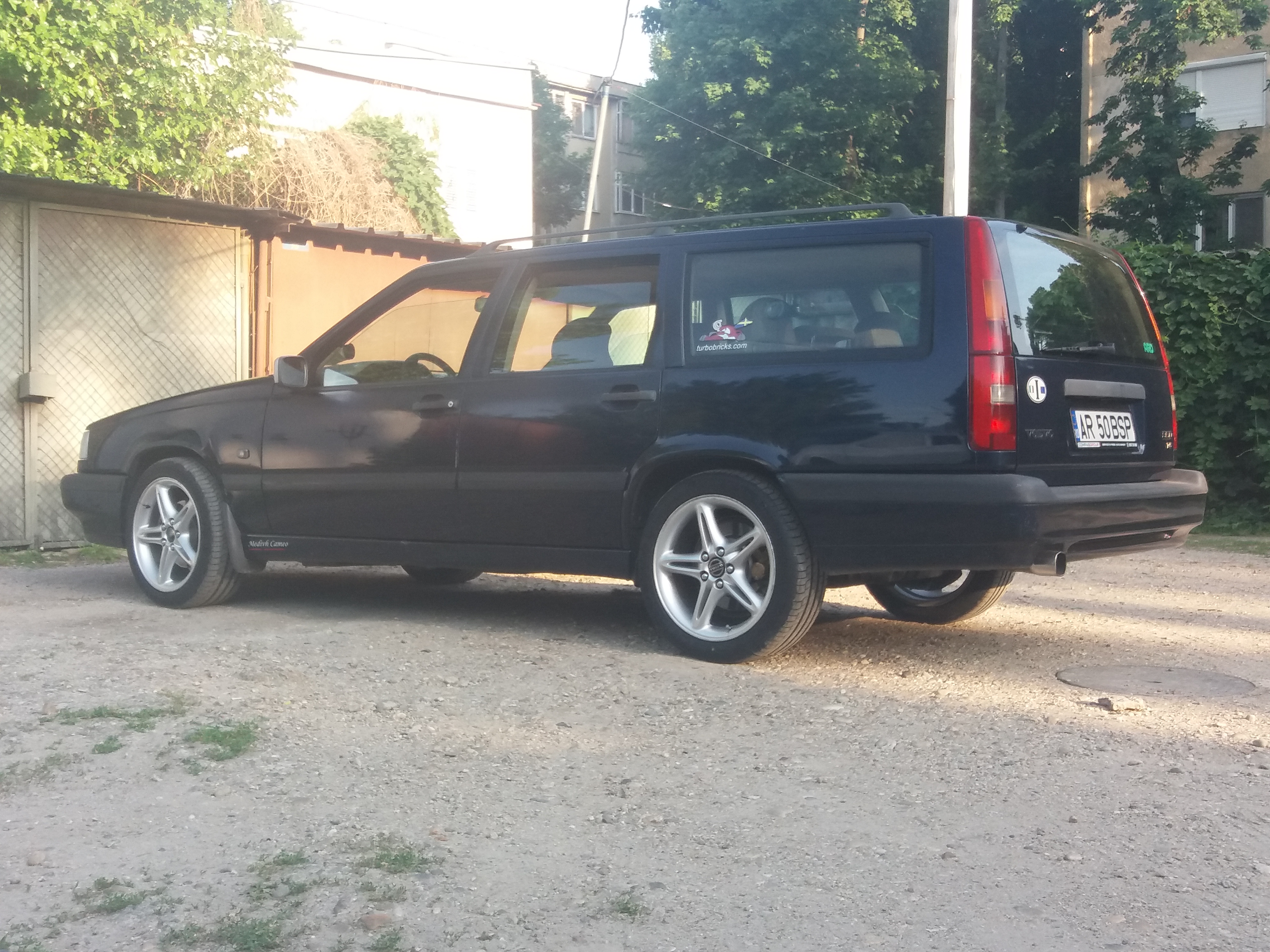

Mai sus ati vazut masina cand am luat-o, 3 ani mai tarziu, se prezinta cam asa.

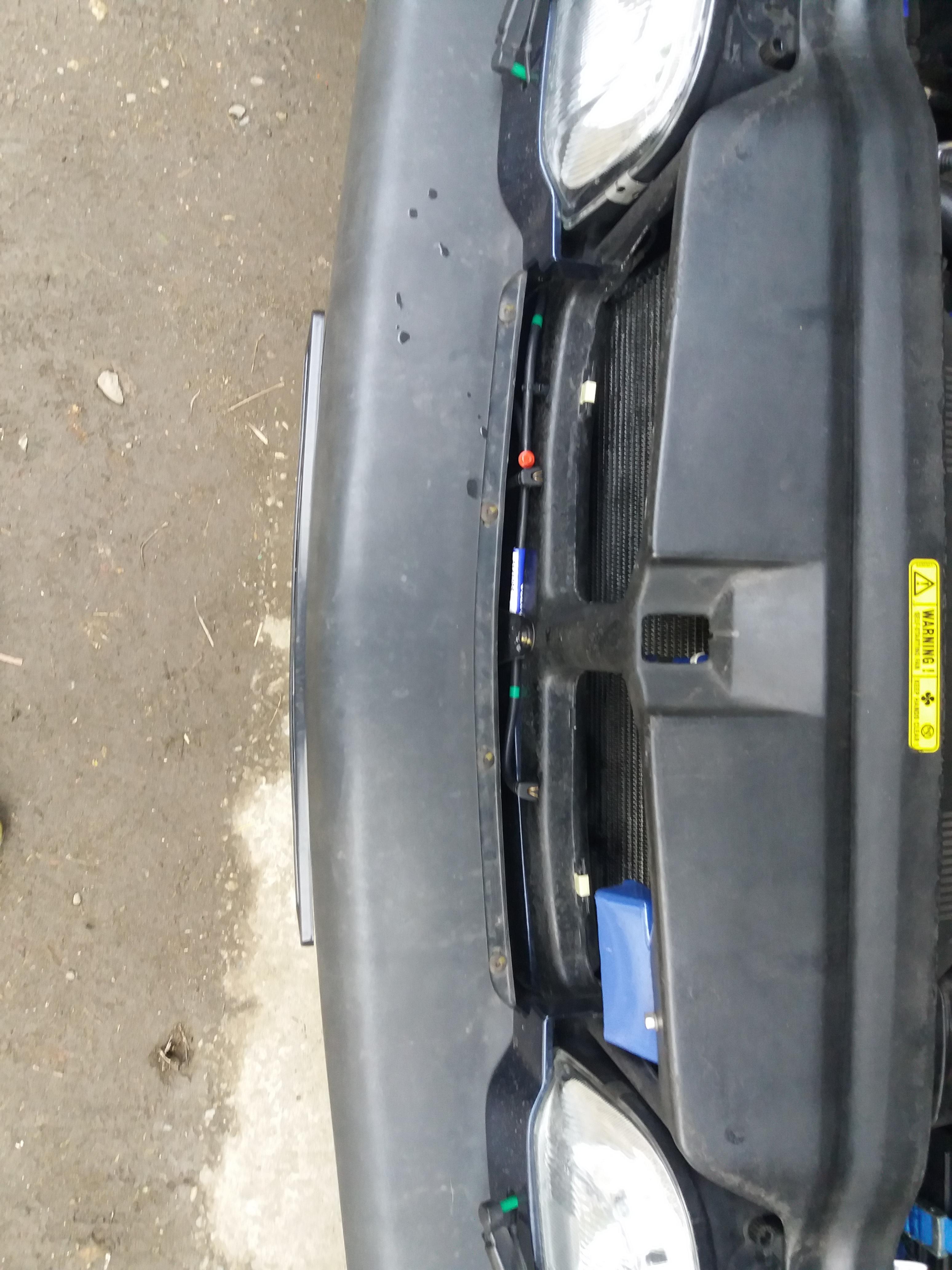

Iertare pentru pozele neclare. Au fost facute defapt pentru trim-ul de pe bara.
More to come! ;D

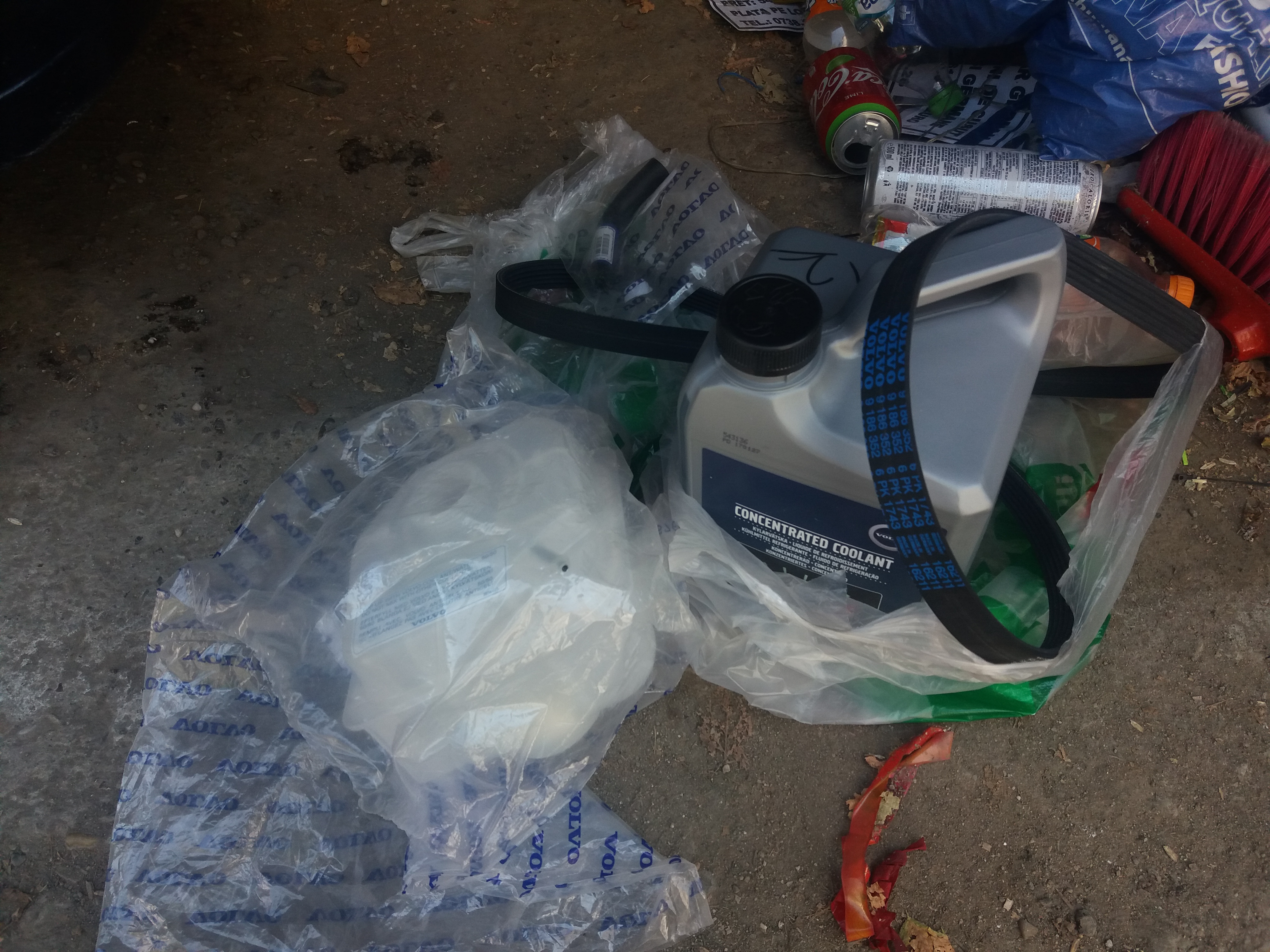

-Furtunele de racire de la vas, care inca nu erau schimbate de mine, Volvo OE
-Vas expansiune + Capac + Senzor de nivel (OE)
-Schimb de filtre (de ulei si benzina OE, aer si habitaclu Mahle) si Ulei Mobil 1 5w50 + Metabond
-Schimb ulei cutie de viteze ELF 75w80 (norma GL4+) + Metabond GT Transmission
-Flush antigel (Pus OE Volvo verde, sa nu suparam The Viking Gods)

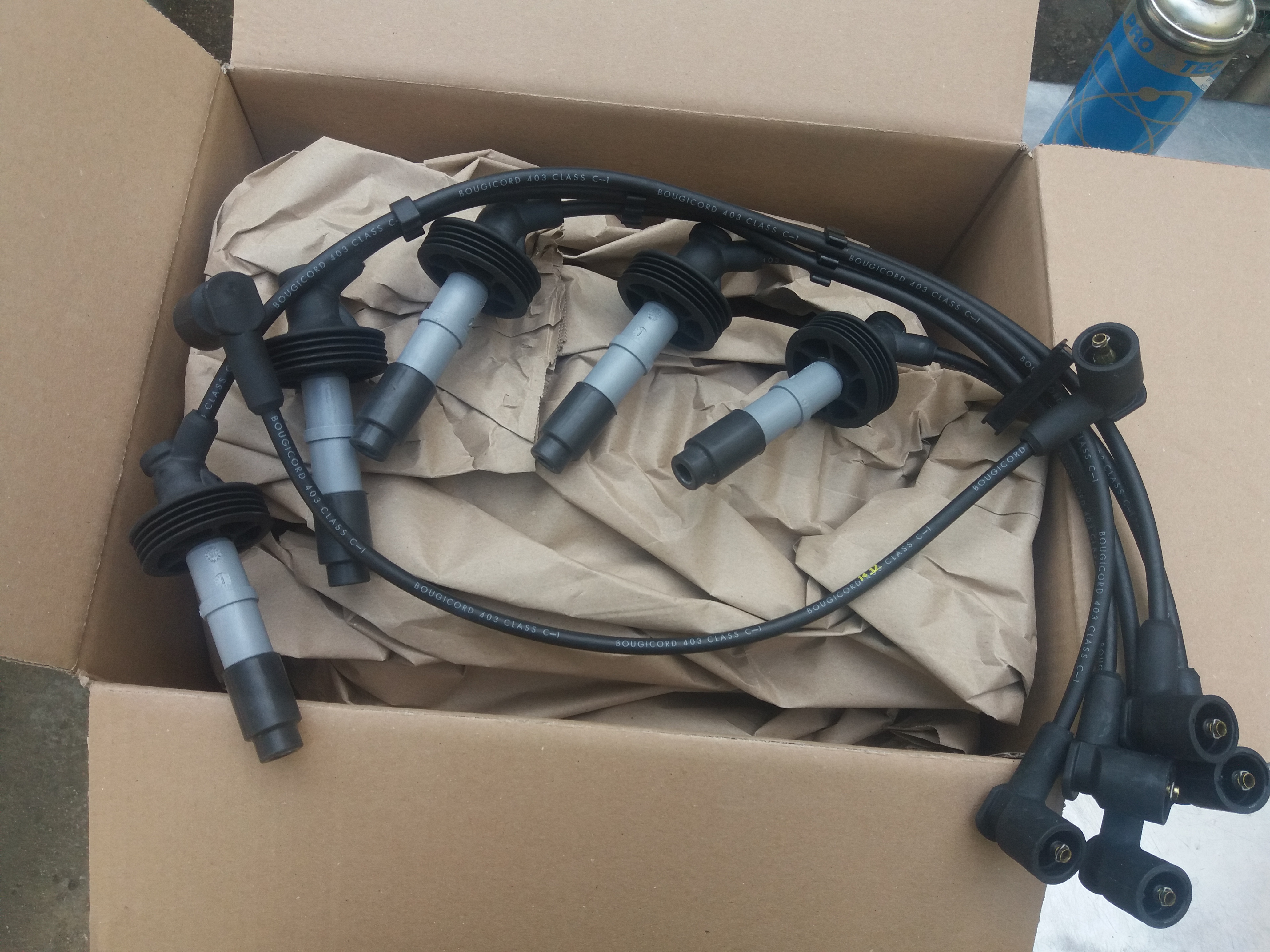

-Tune-up aprindere: Bujii BKR7EIX, Fise Bougicord (bere si mititei pentru tipii de la Skandix, va rog!), Capac si Lulea Bosch

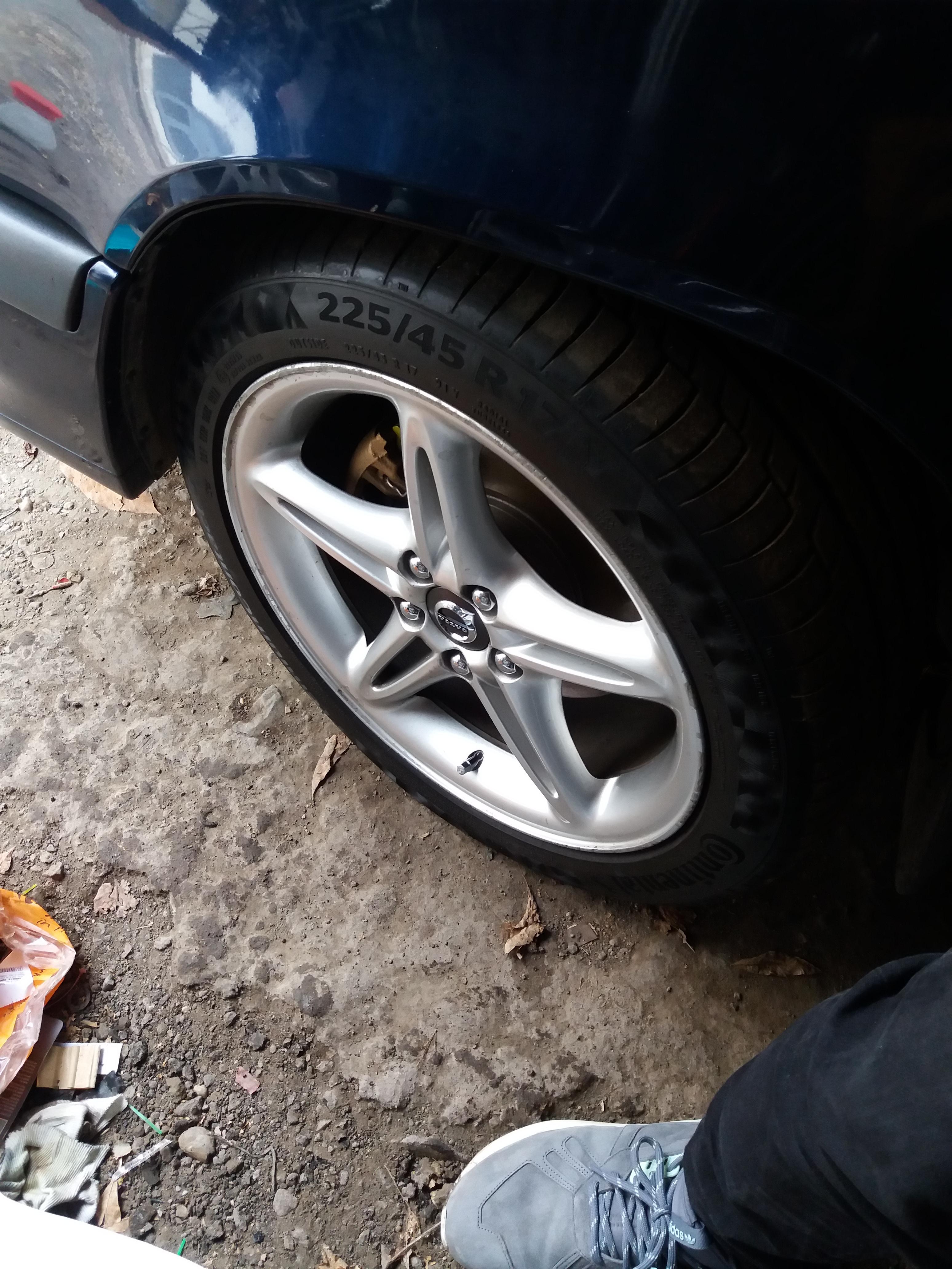

-Jante Canisto, 17 inch, de pe C70i

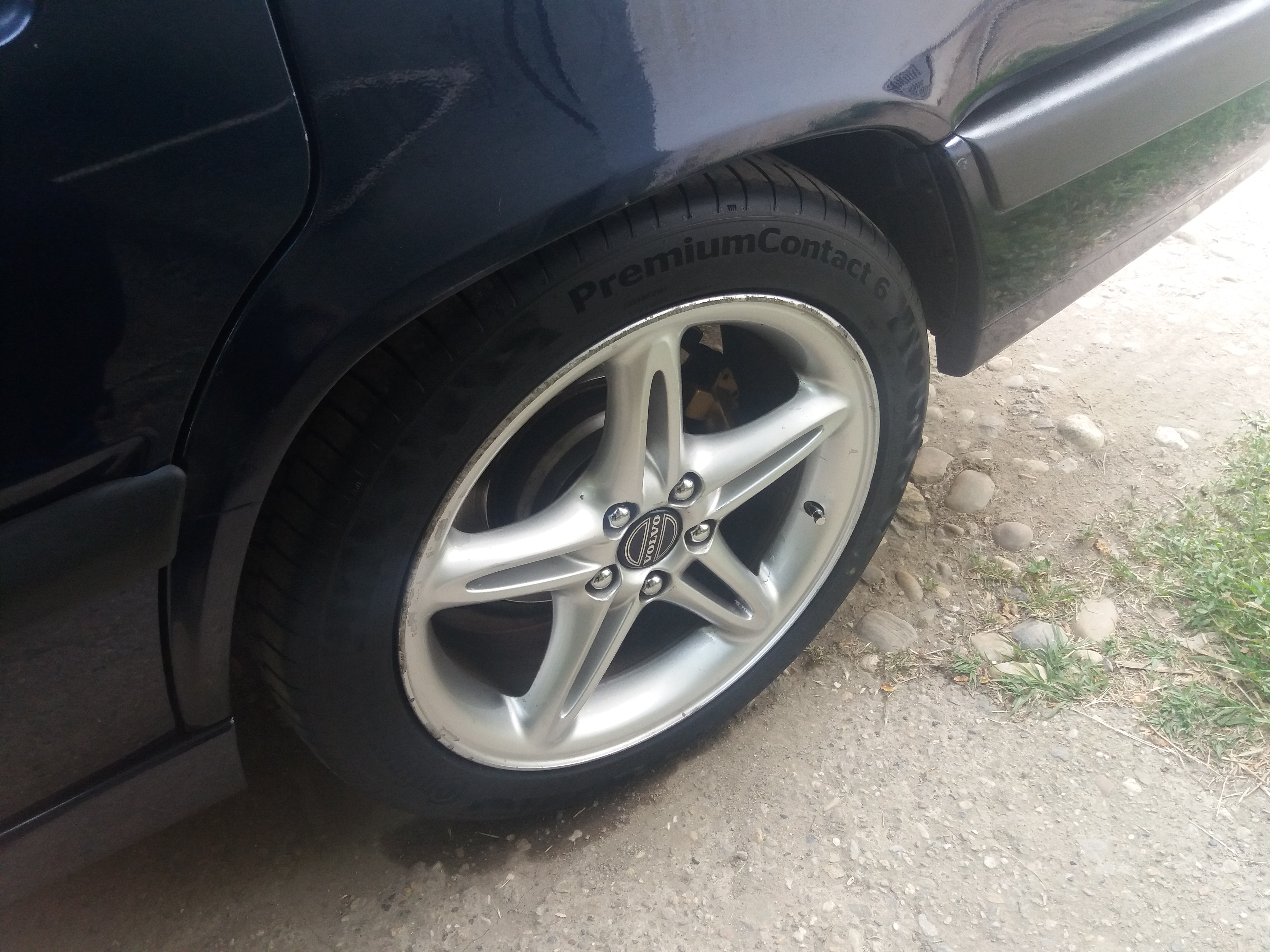

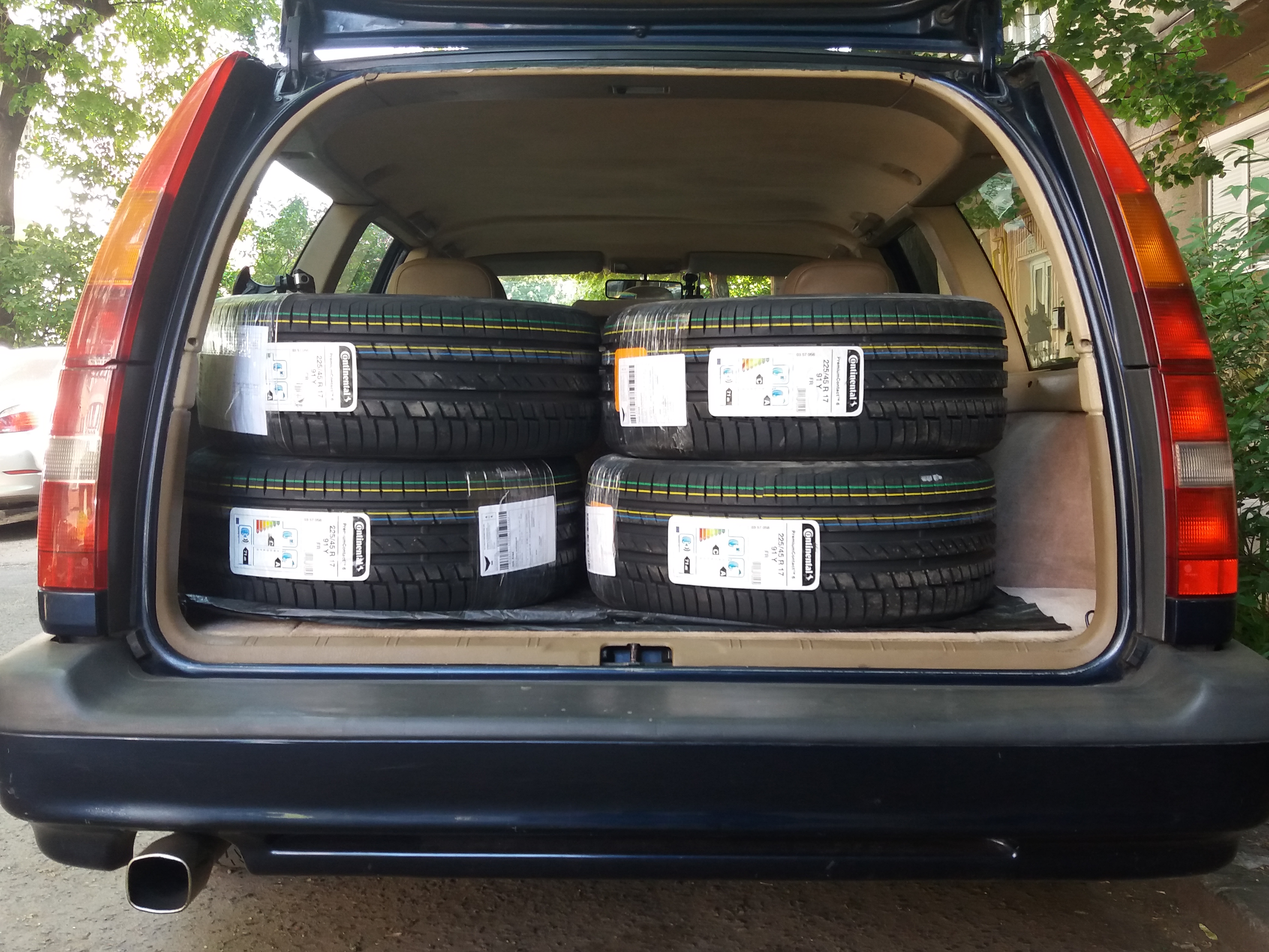

-Set de anvelope vara Continental Premium Contact 6 - DOT 1717 - 225/45R17 91Y Foarte multumit! Nu mai pleaca rotile fara masina la WOT in treapta a 2-a.
Supriza a fost ca nu ating nicaieri. Limitatoare de bracaj albe.

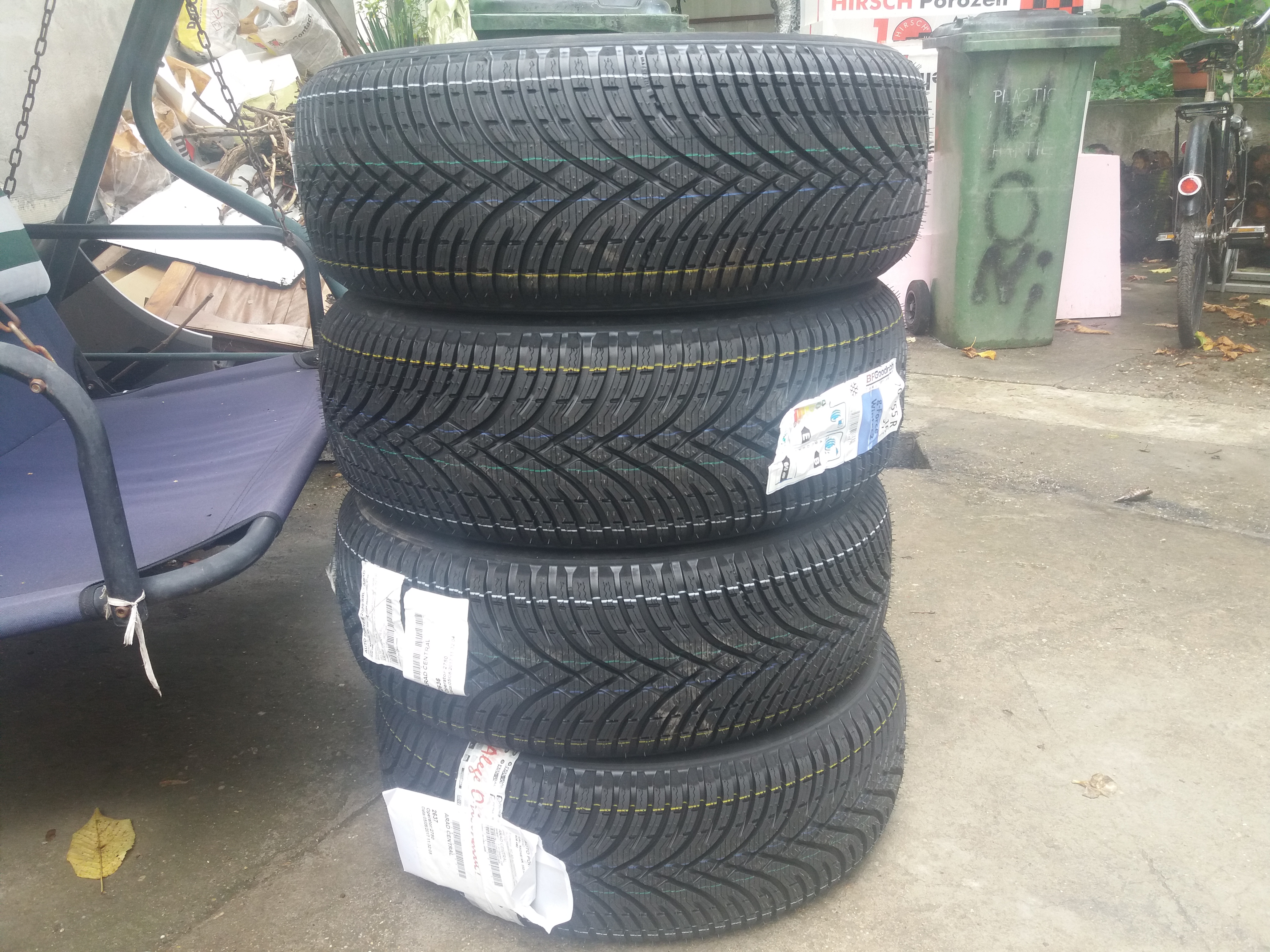

-Set de anvelope iarna BFGoodridge 205/55R16 pentru jantele Columba. (Iarna ma plimb doar prin oras, nu am mai asteptat dupa ceva anvelope wow.)

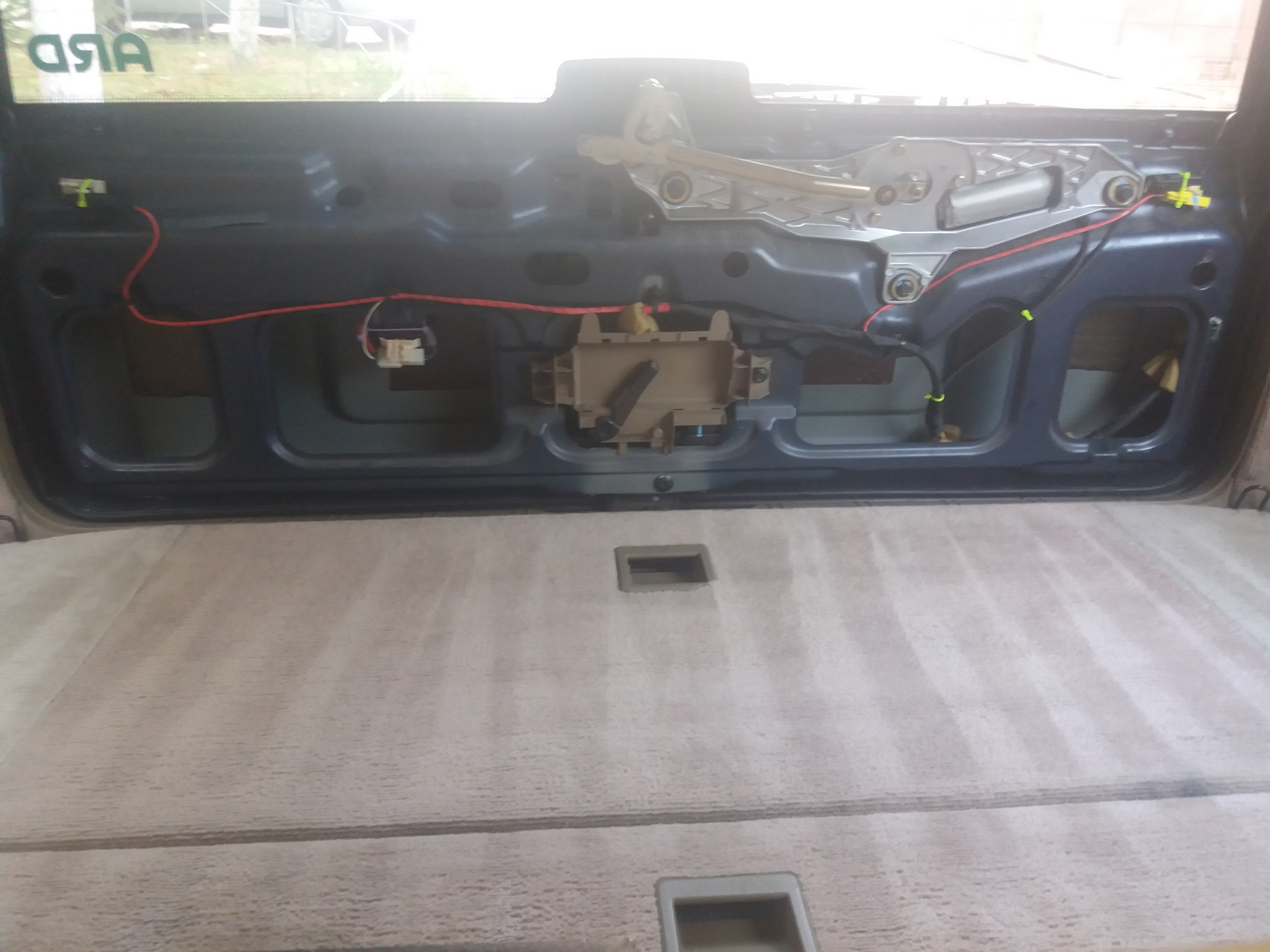

-Reintervenit la instalatia electrica a hayon-ului (mai era un fir rupt), rematisat tot, again...

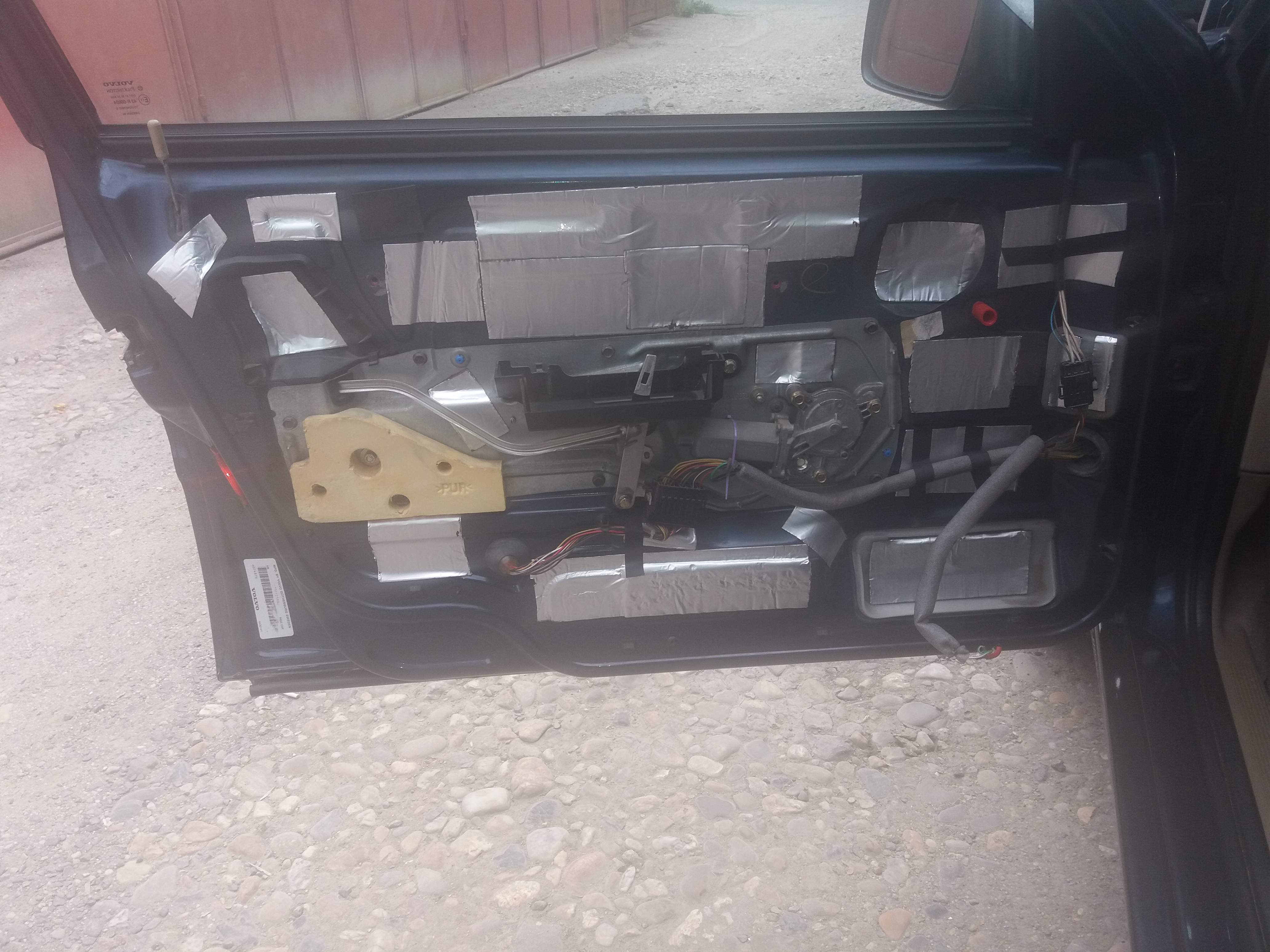

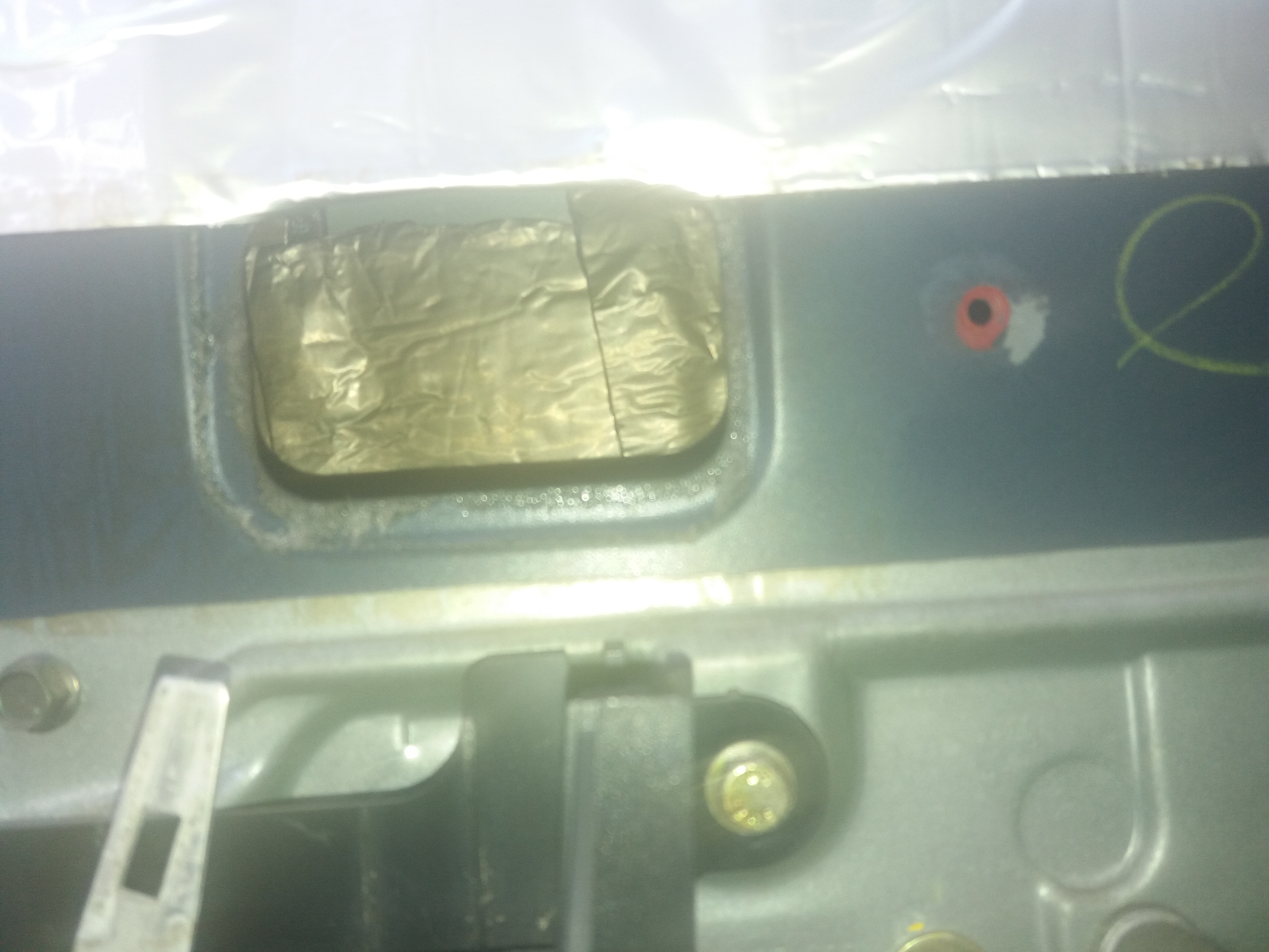

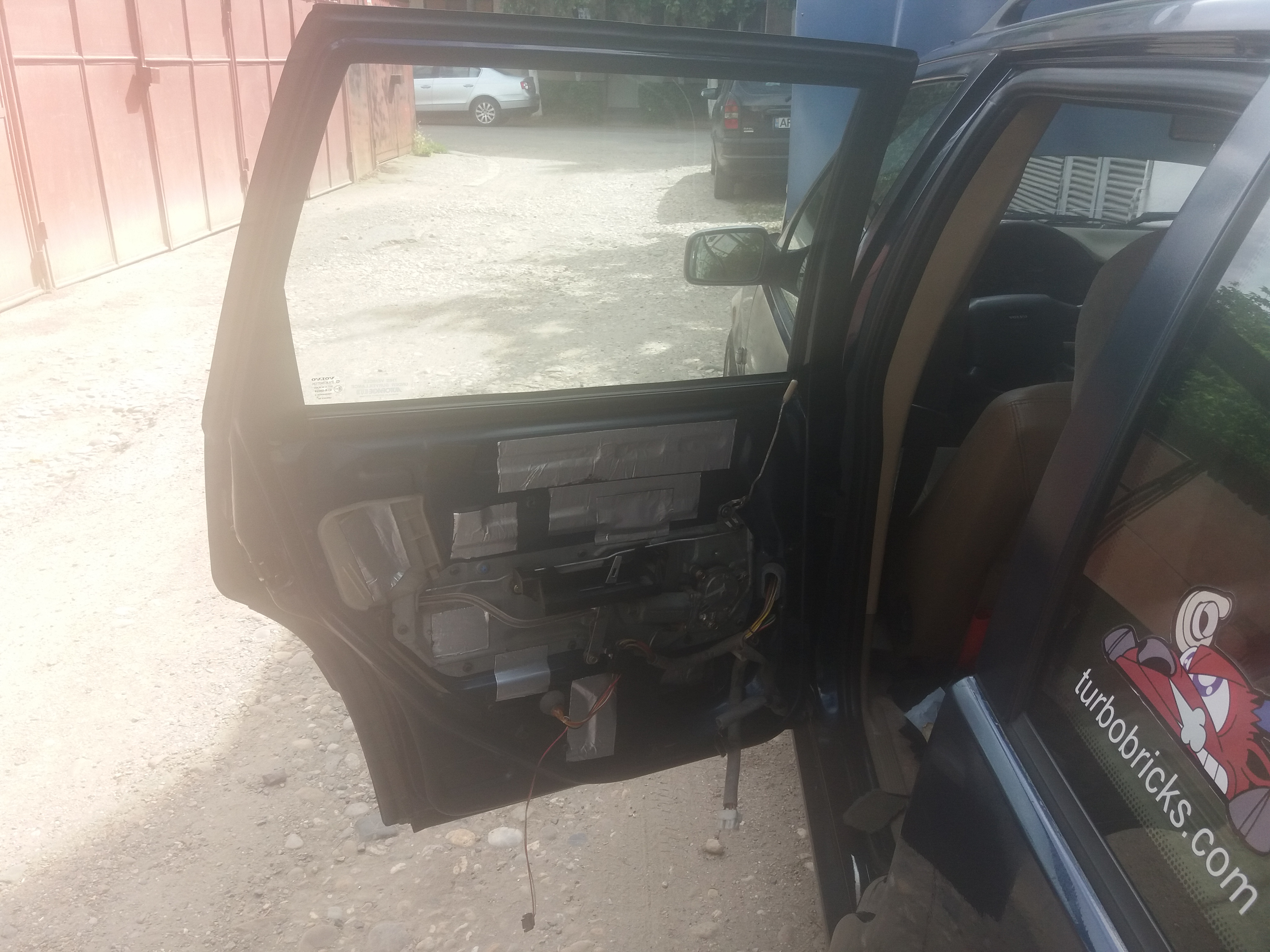

-Imbunatatit insonorizarea usilor si a unor zone din portbagaj cu benzi de bitum si aluminiu (demontat fetele de usa, uns culise, motorase geam, yale, etc)
-Banda dublu adeziva Forch, sa nu mai vibreze trim-urile exterioare de pe usi de la muzica

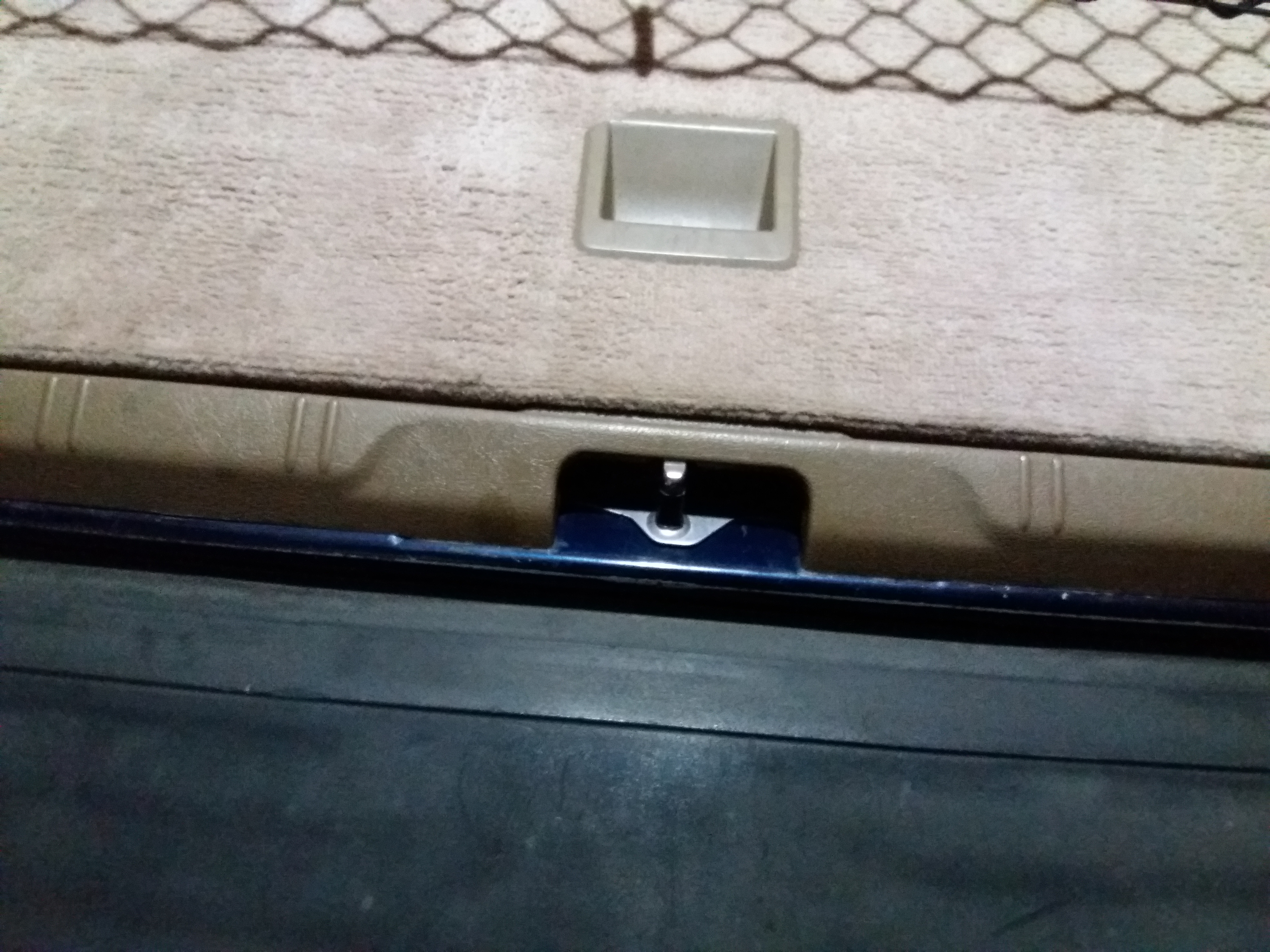

Sa gasesc un striker nou pentru broasca de la hayon (greieras ca la reno')

Foarte buna alegerea (conti premium contac 6) le am si eu din primavara si sunt extrem de multumit , confort combinat cu sportivitate , n-as fi crezut ...
Masinuta la fel superba !

Si mie imi plac. E mult mai comoda si silentioasa decat pe ultimele gume (Falken Azenis de 3 ani vechime). Pe asfalt ud e diferența uriaşă. Cand m-am uitat la anvelope, erau primele in top la aproape orice. Prima oara m-am uitam la echiparea Volvo-urilor noi, Michelin, care erau aproape, dar ieseau tot pe locul doi, overall.

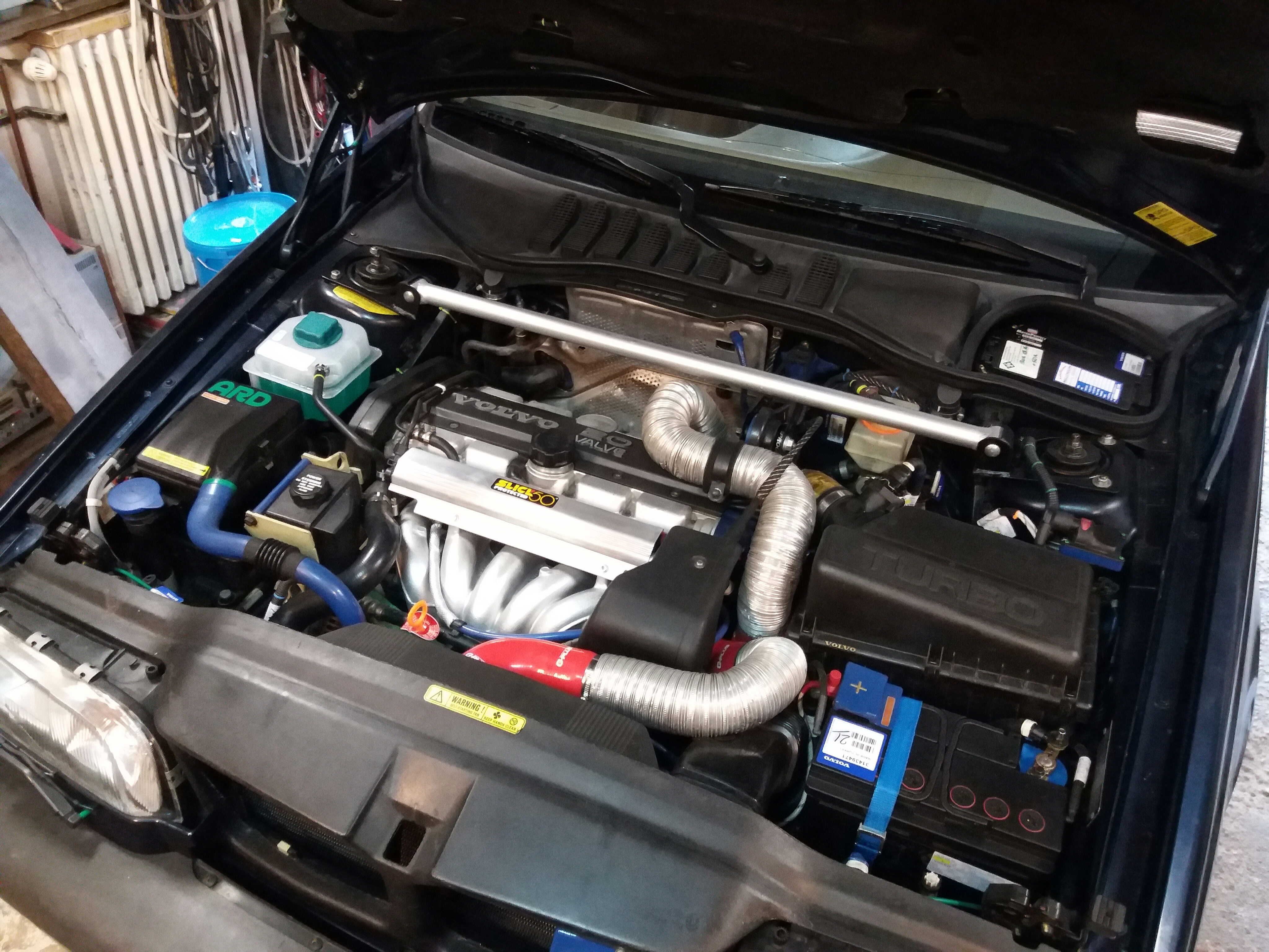

Va salut!

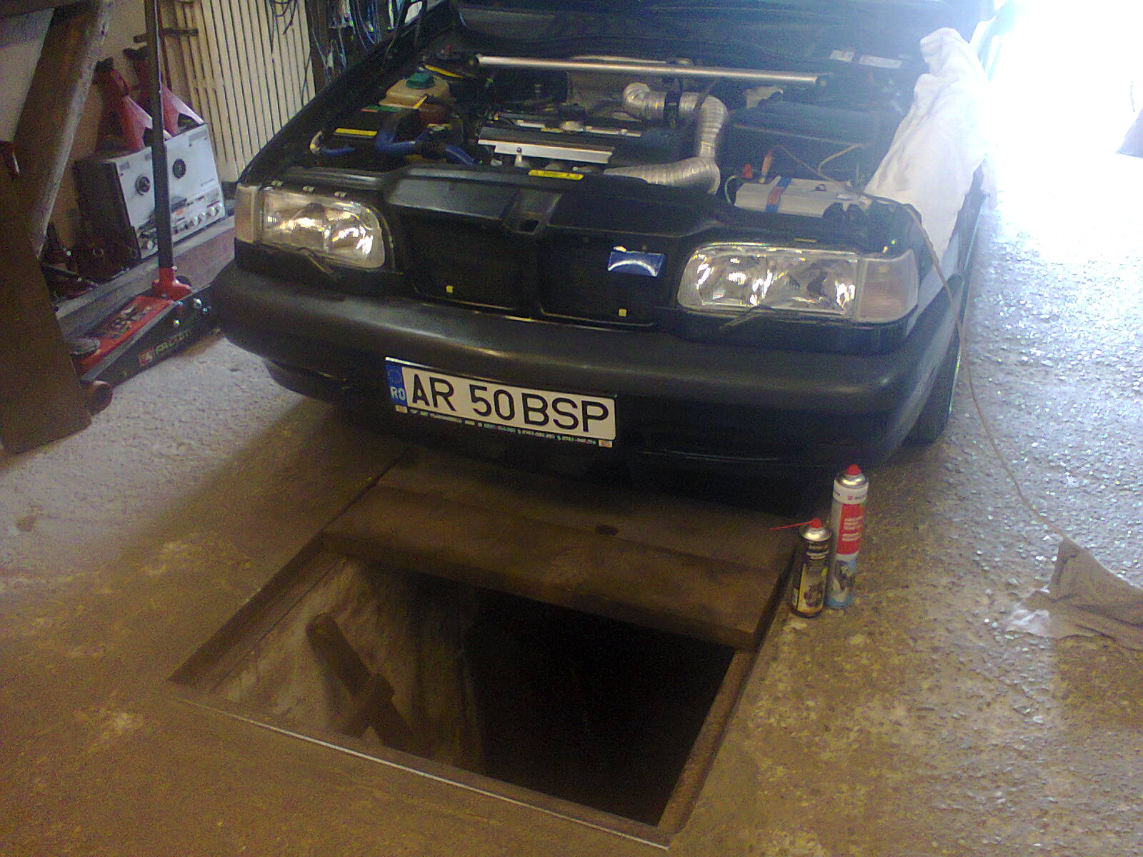

Dragii mei, englezii au o vorba, pe care o voi adapta putin situatie mele.

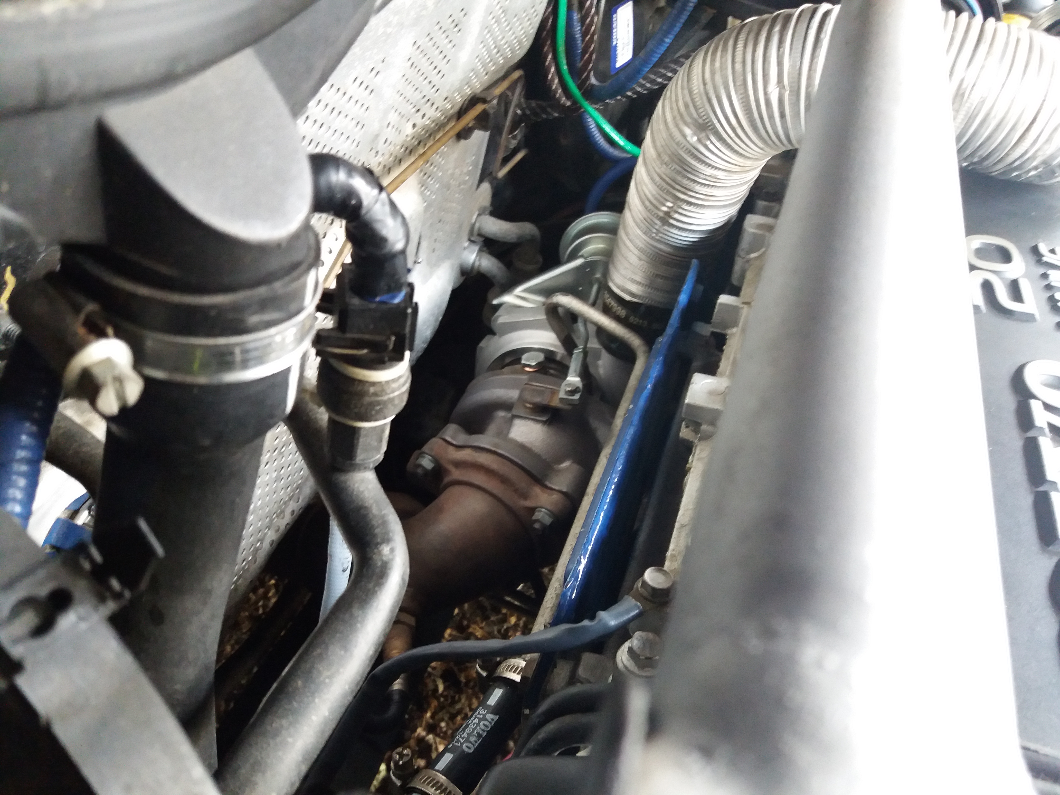

We were 200 something km/h into boost and chill, then she decided she has to go.
Mai pe romaneste, kabum-kabum!

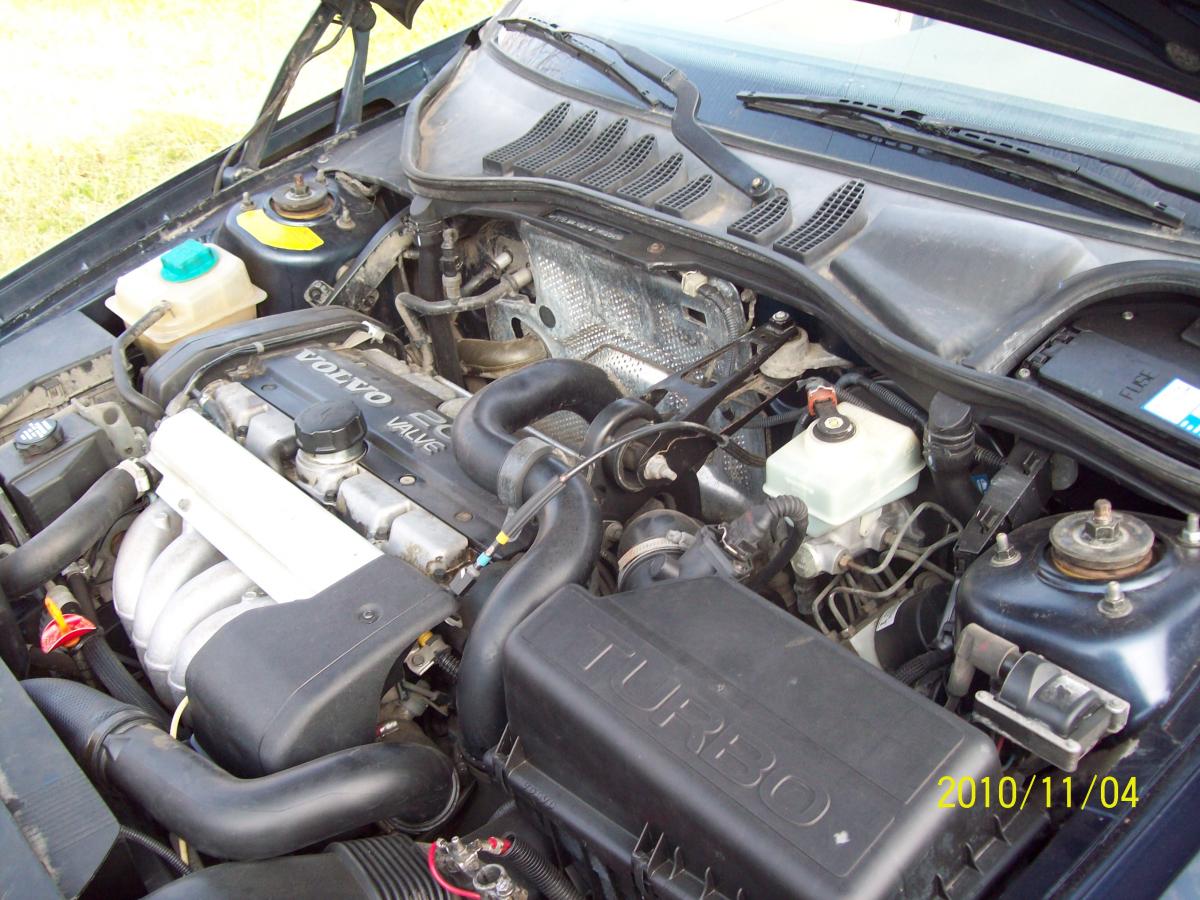

Odihneasca-se-n bucati cea care a fost un TD04HL-18T original. Anyway, desi este un adio cu vechiul meu prieten, voi fi un nesimtit si nu voi astepta sa il inlocuiesc. Asa ca bun venit noii achizitii. Tot din familia Mitsubishi, un hibrid 16G, facut dintr-un TD05 la Westech Arad, care este o mica idee mai mare decat un 19T. A nu se confunda cu variantele de la Hahn Racecraft.
Partea buna e ca tevile de admisie si intercoolerul au ramas curate in urma micului incident.

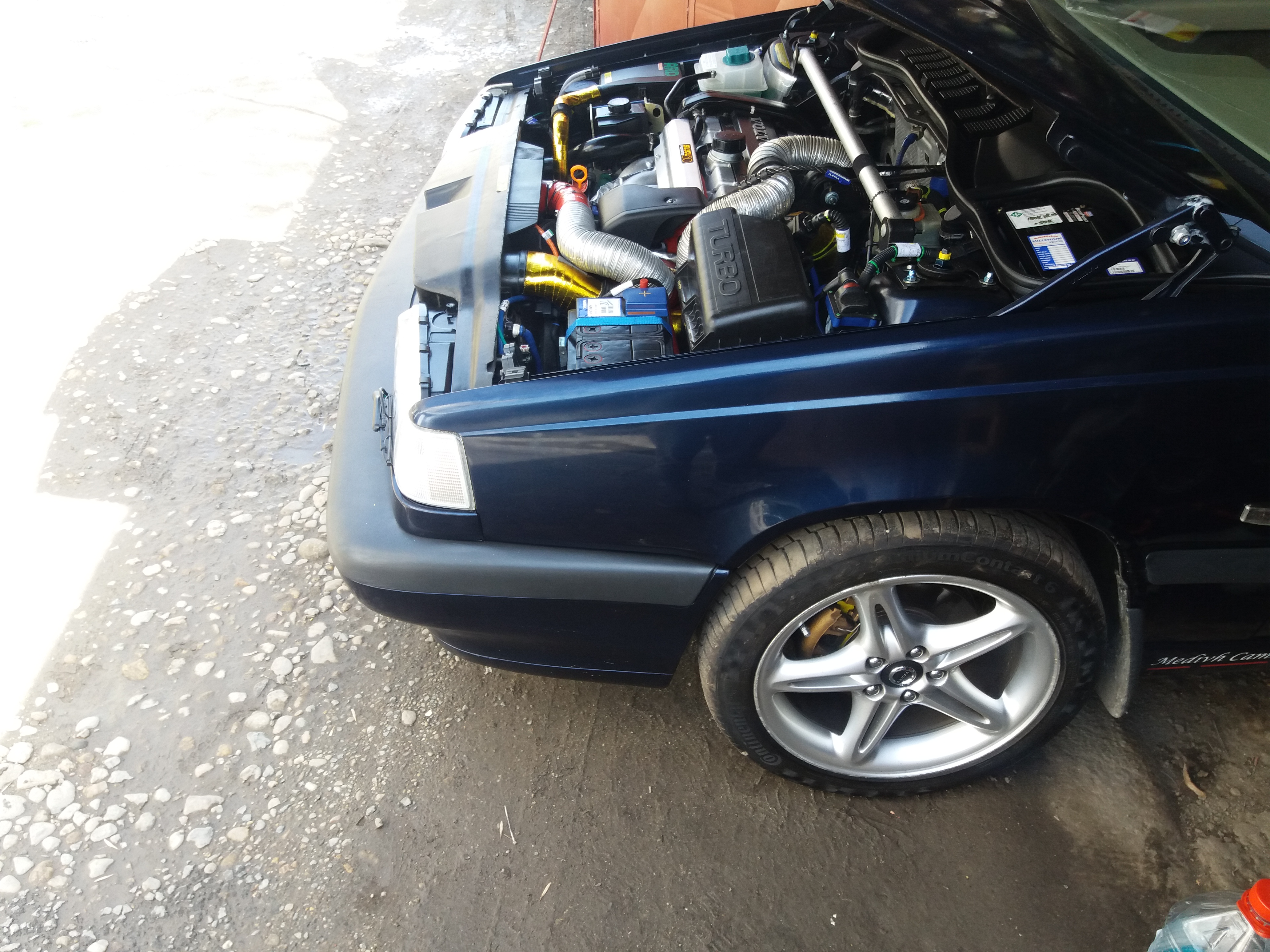

Este sus si sunt multumit. Va trebui sa reintervin la injectoare, amestecul fiind ceva mai sarac decat era. Downpipe-ul va fi unul custom si probabil in Timisoara il voi face cat de curand. Momentan masina trebuie sa mearga.
Daca 18t-ul "obosea" putin sus in ture, 16g-ul continua sa traga si parca vrea tot mai mult. Insa inainte de distractie, vor mai aparea unele modificari de suport. M-a prins putin nepregatit, mutarea fiind planuita pentru primavara.
Preventiv, am comandat o sonda lambda noua. Uleiul nu le place.
Am terminat si sistemul de stropit radiatoarele cu alcool, (8 stropitori si doua pompe). Ideea e furata si tare curios sunt daca va functiona la vara.
S-au mai adaugat materiale de insonorizare in diferite locuri ale porbagajului si sub consola centrala.
Rog ignorati motorul jegos. Murdarel dupa standarde, dar merge ceas once again!

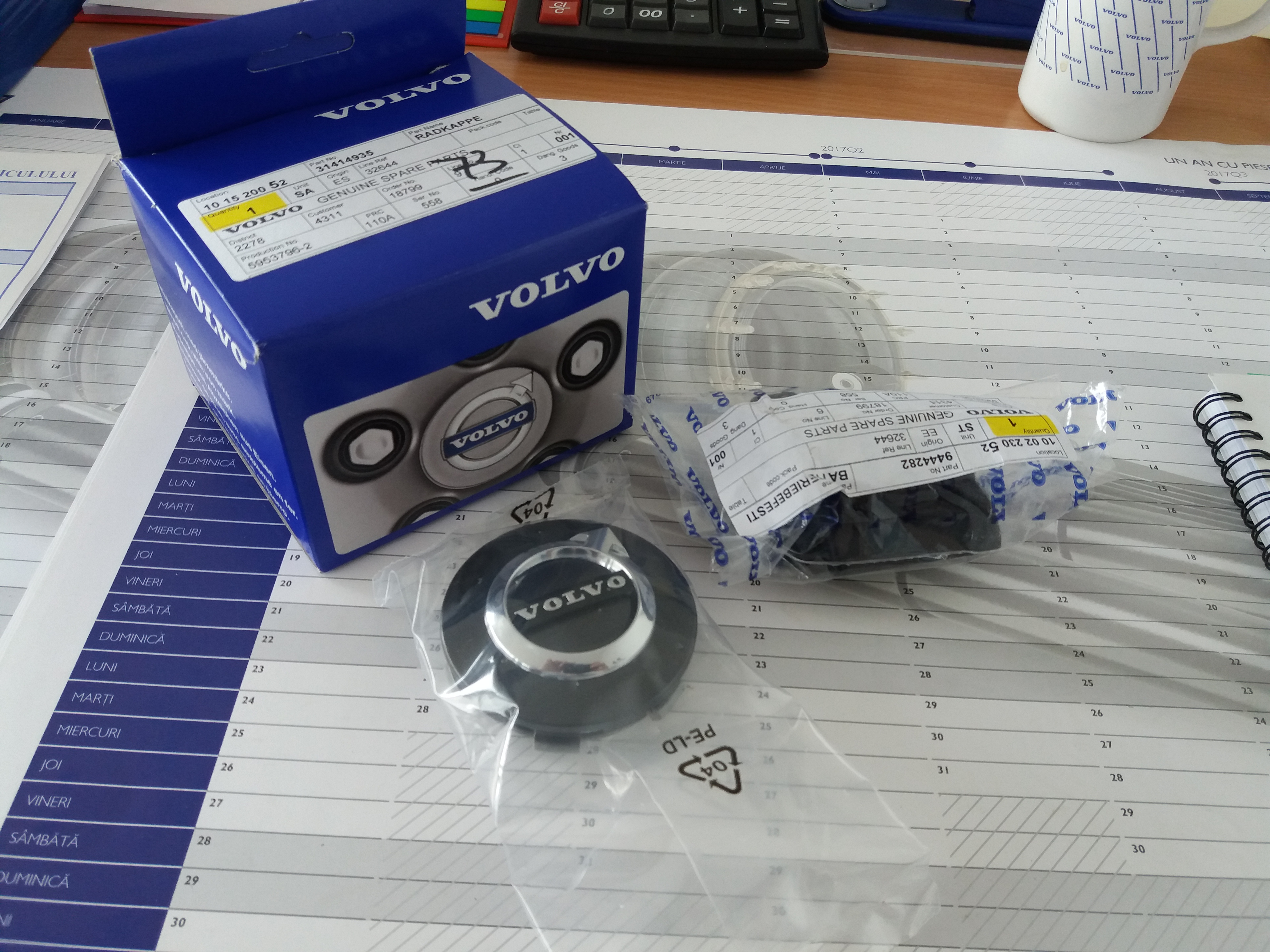

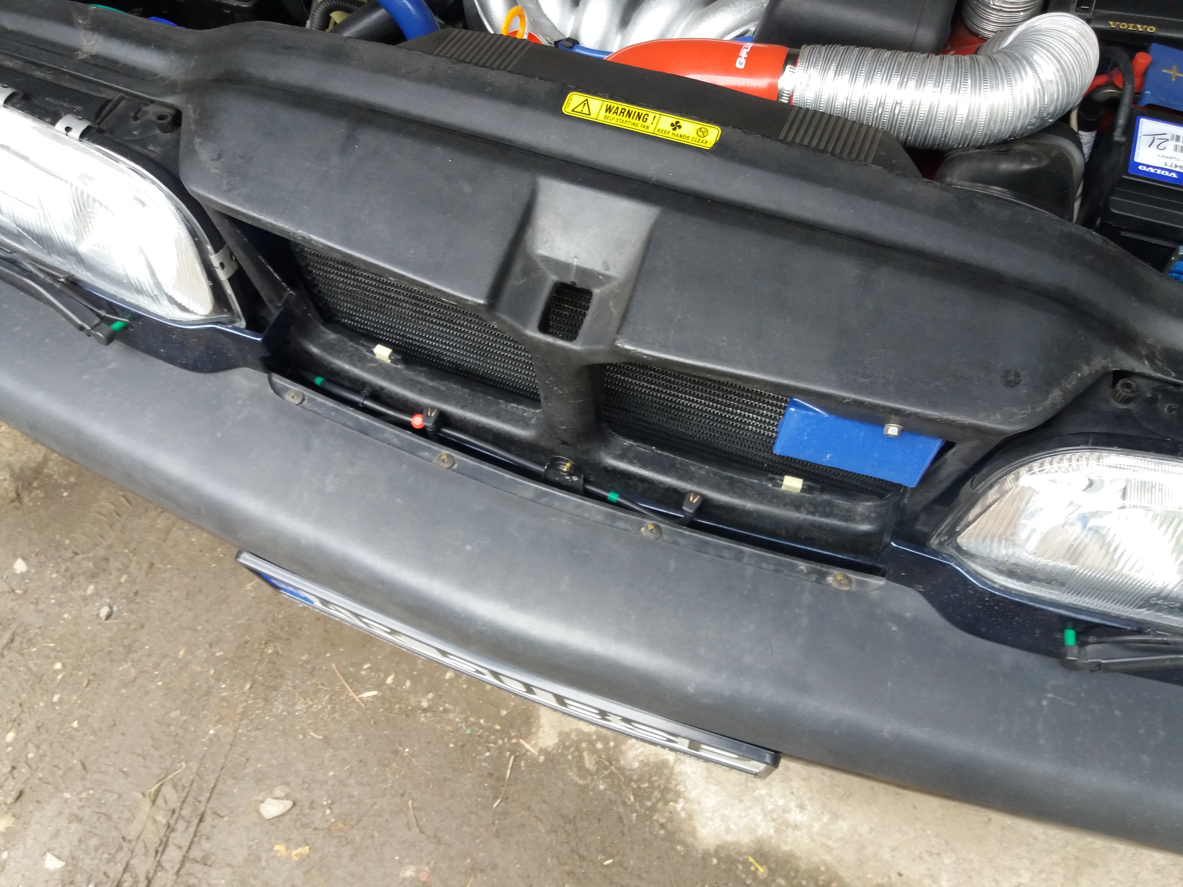

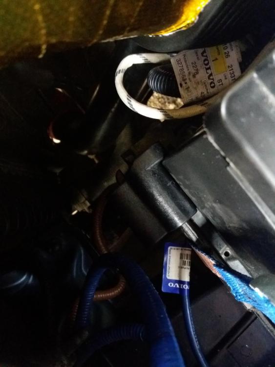

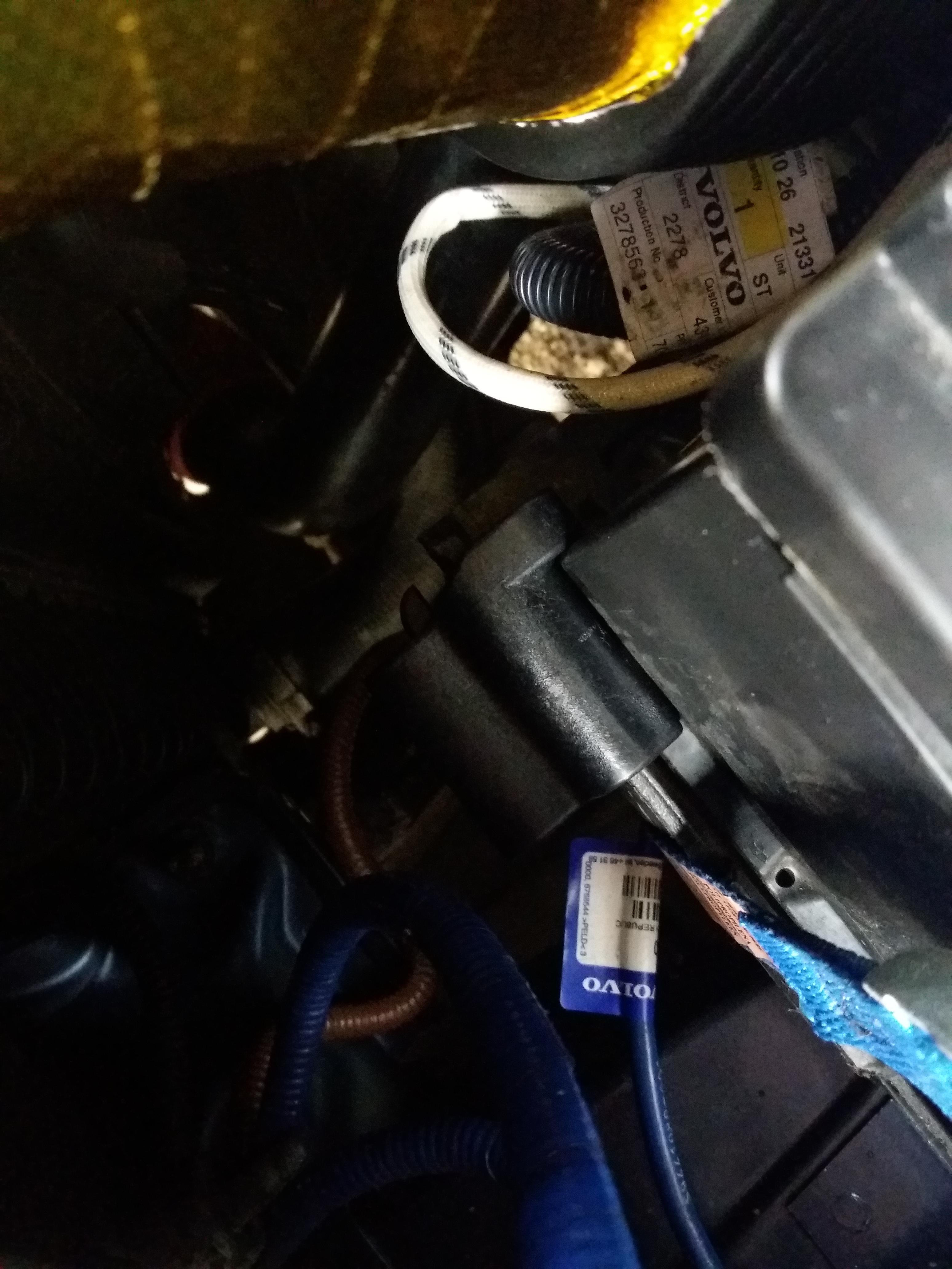

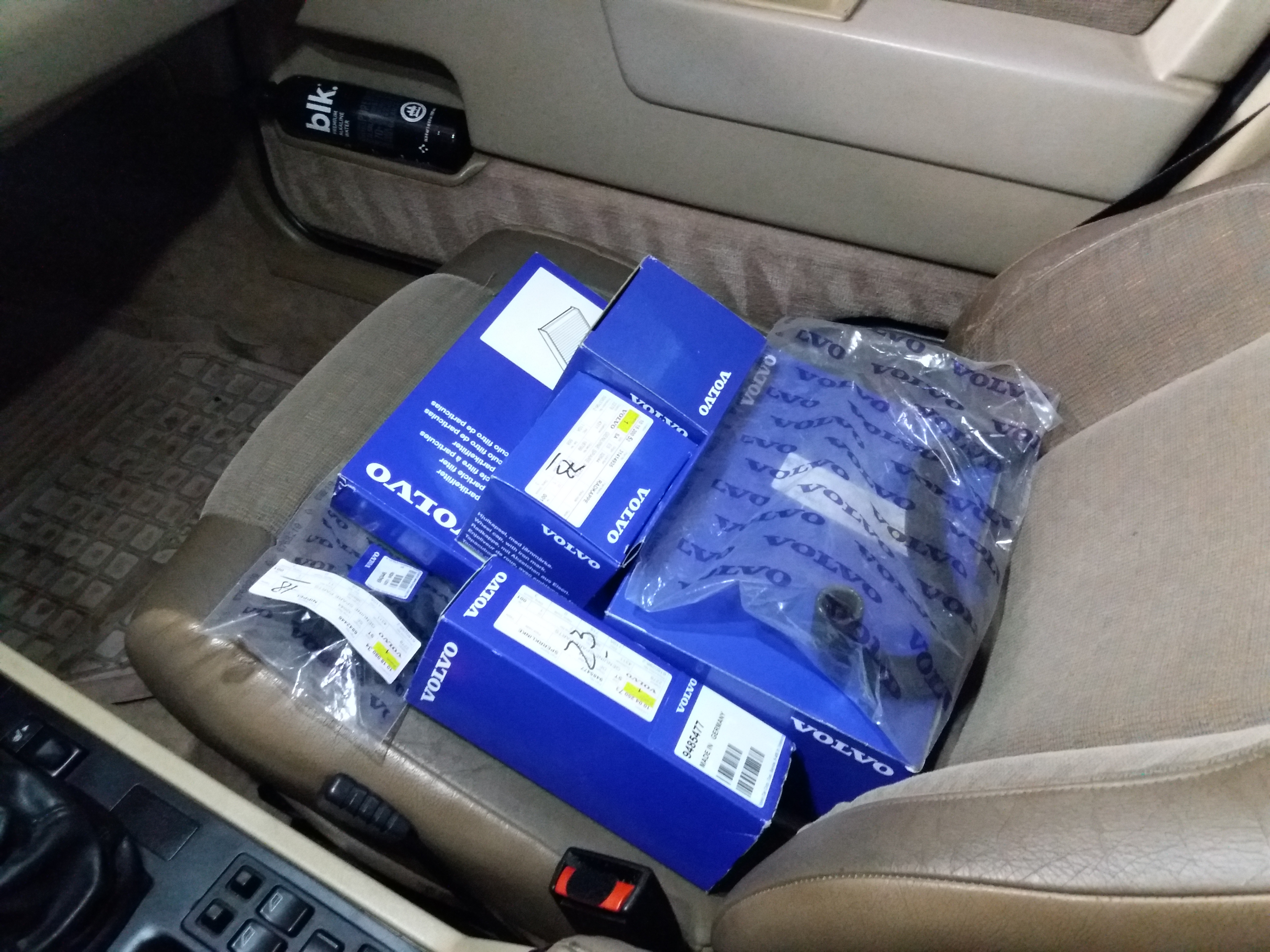

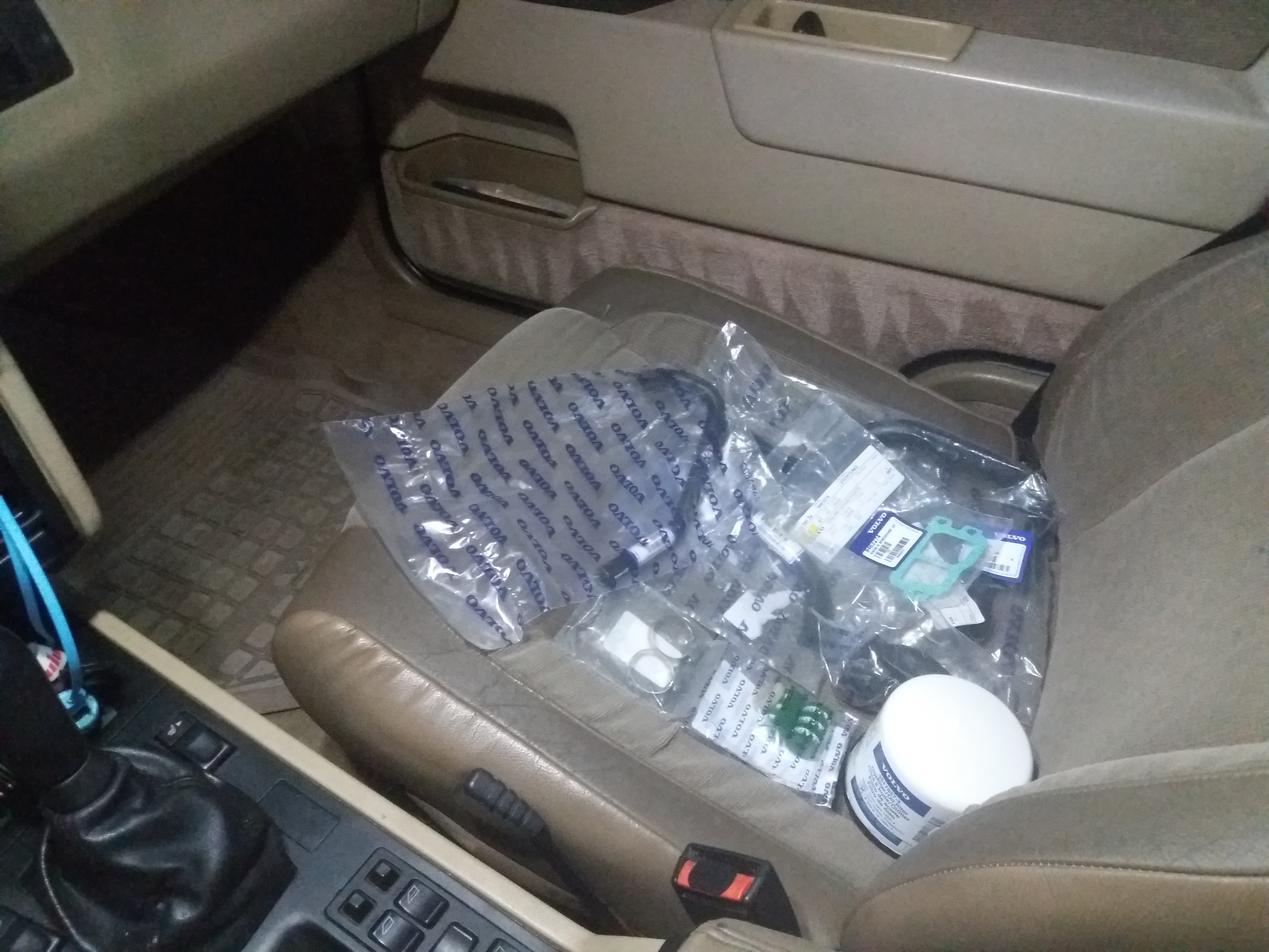

Buna ziua! Aproape iesim din hibernarea de iarna. Ne-am urcat la loc pe rotile de vara. S-au mai achizitionat/montat urmatoarele:
-Capace janta Volvo S90 2017 (31414935);
-Striker hayon nou oe;

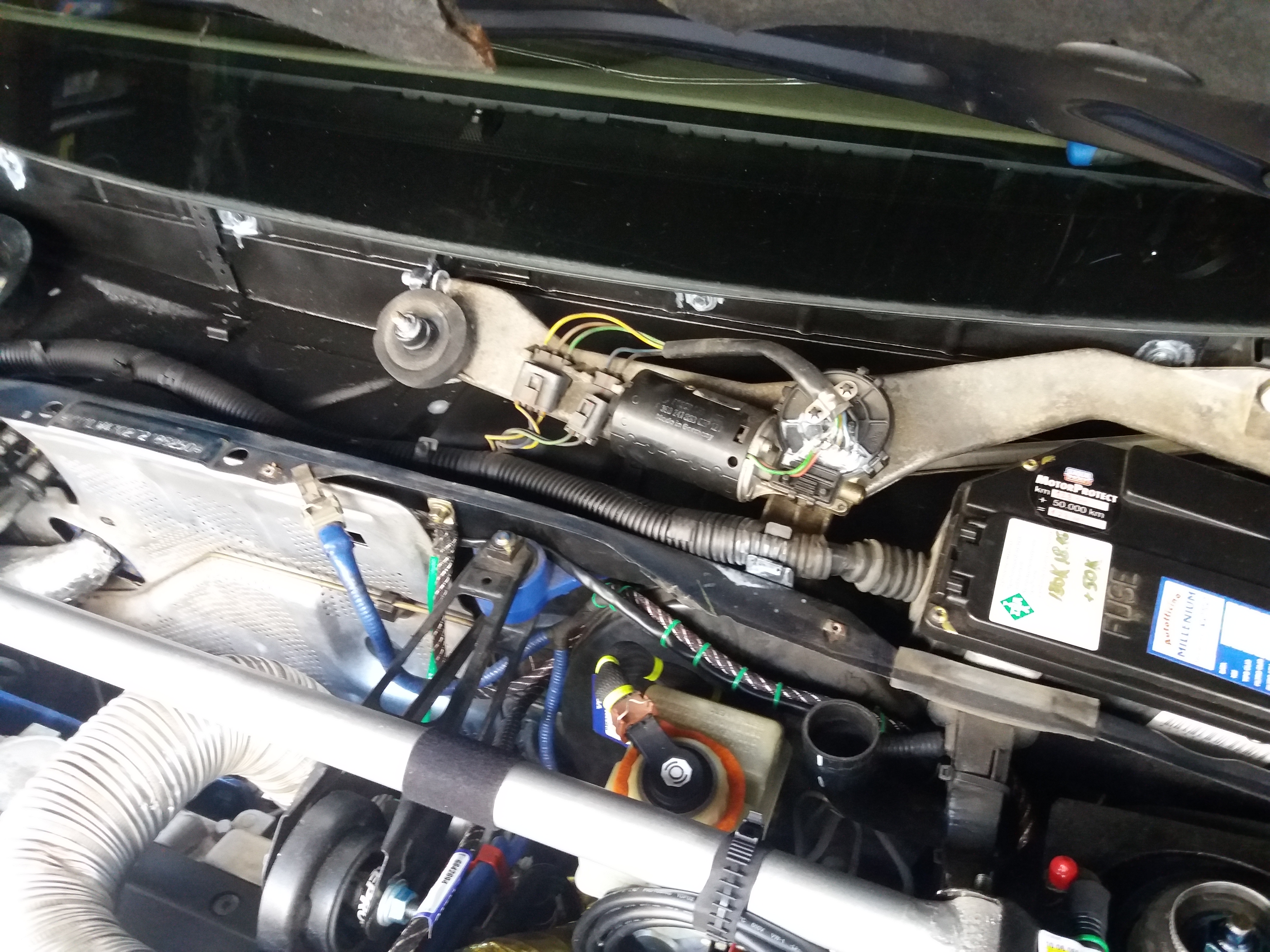

-S-a curatat si insonorizat zona de sub stergatoare;
-Curatare+ gresare mecanism stergatoare;

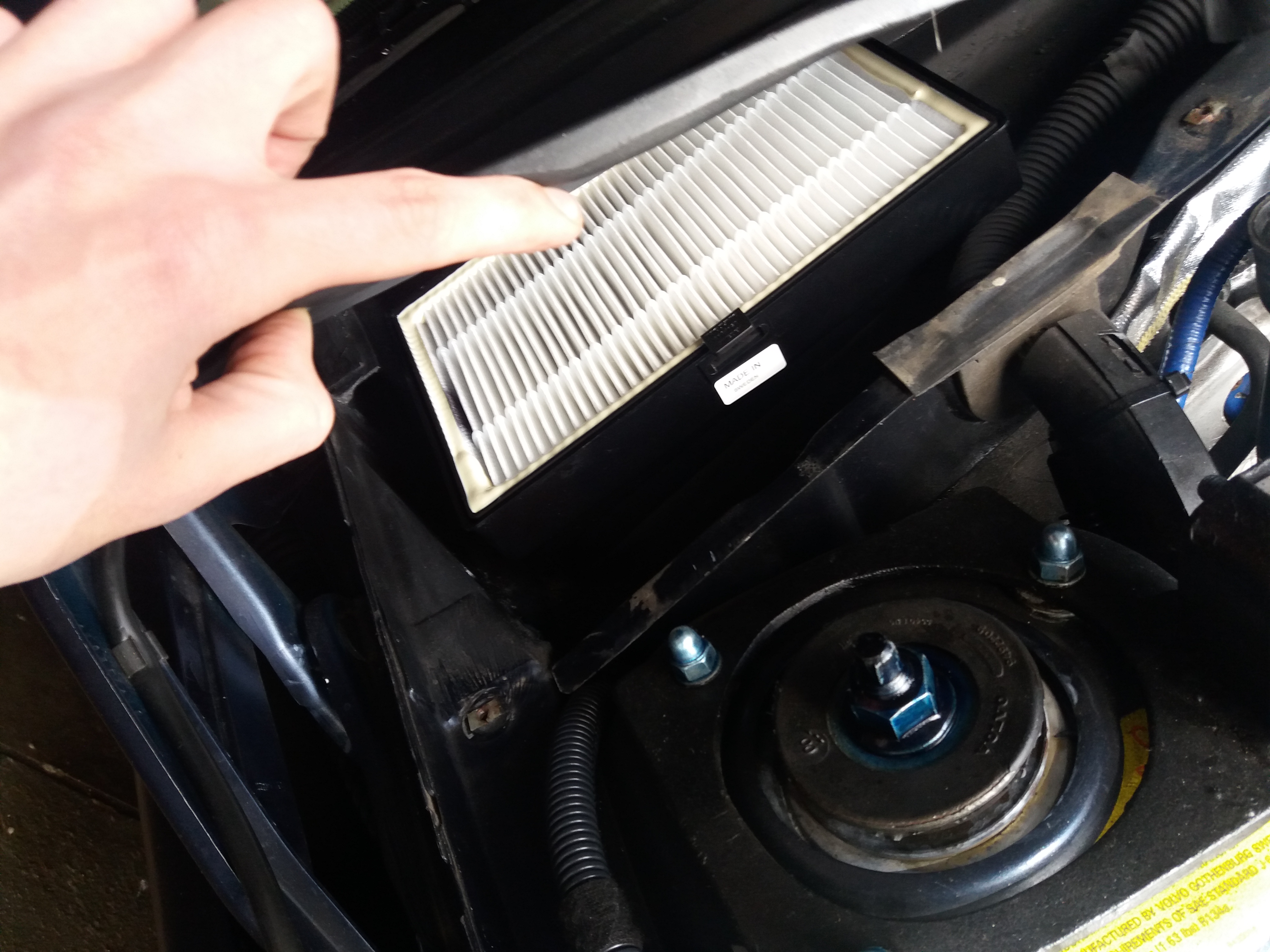

-Alt filtru de habitaclu+adaptor (oe ambele), la demontare micul ajutor a calcat pe cele vechi :))
-Schimbat pomisorul de vacuum (oe);
-Montat benzi autoadezive dedicate intre hayon si suportul de numar;
-Schimbat cele doua pompite de spalat parbriz+luneta;
-Dozatoare noi oe pentru spalat faruri;
-Lame noi stergatoare far;
-Toate supapele de sens de la spalatoare;
-Urmeaza sa primesc de la VLP si filtrele+supapa de aer oe de la spalator si alte cateva garnituri si nimicuri random.

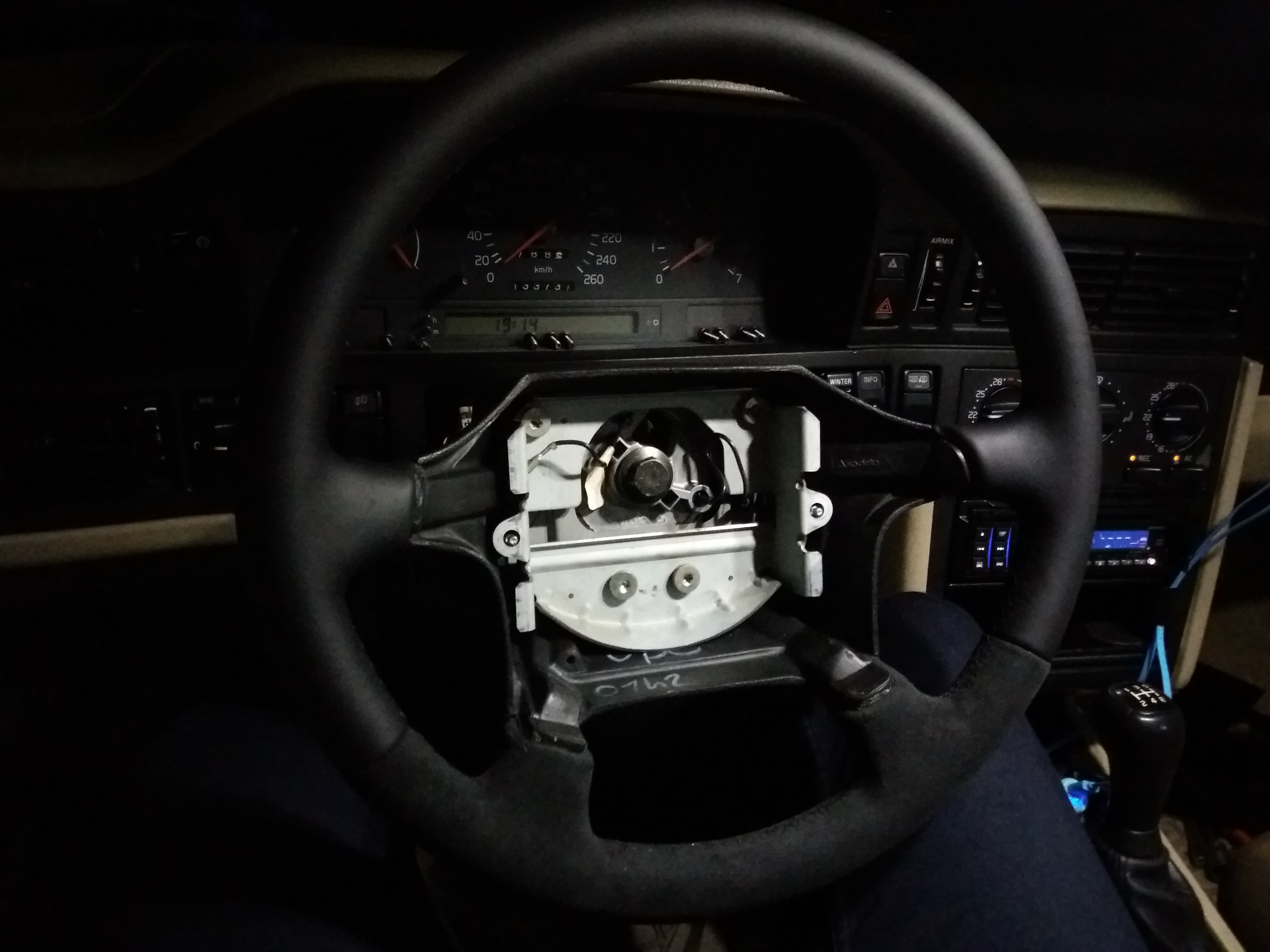

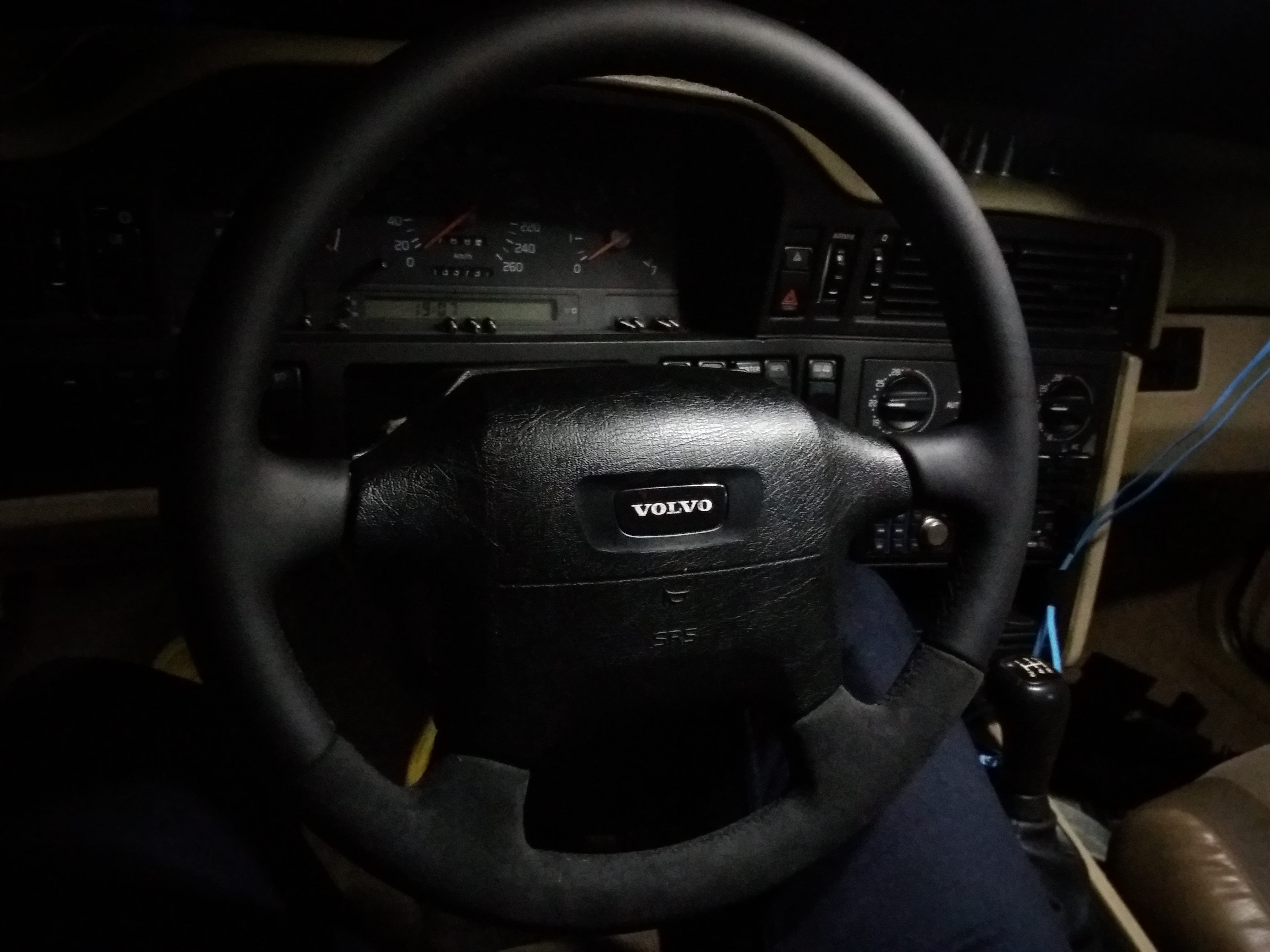

-Achizitionat volan 850R + imbracat in piele si alcantara neagra.

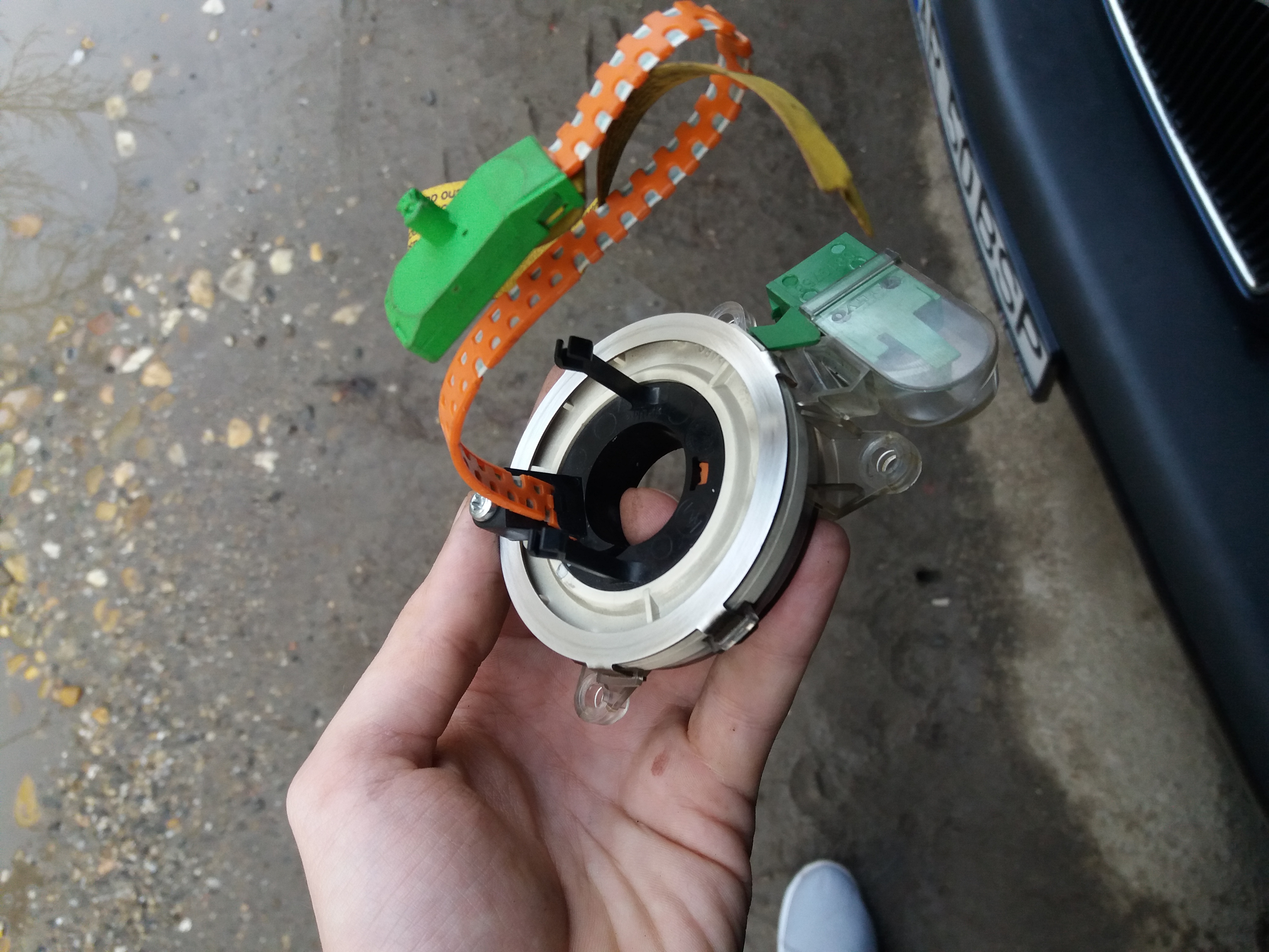

-Curatat contacte claxon si banda airbag de jeg.
-Montat ceasuri digitale de boost si AFR (AEM UEGO).
-Achizitionat teava tur ulei turbo + hardware-ul aferent (curgea putin la capatul dinspre turbo dupa montarea 16G-ului.)
-Achizitionat si schimbat ambele oglinzi exterioare (volvo oe).

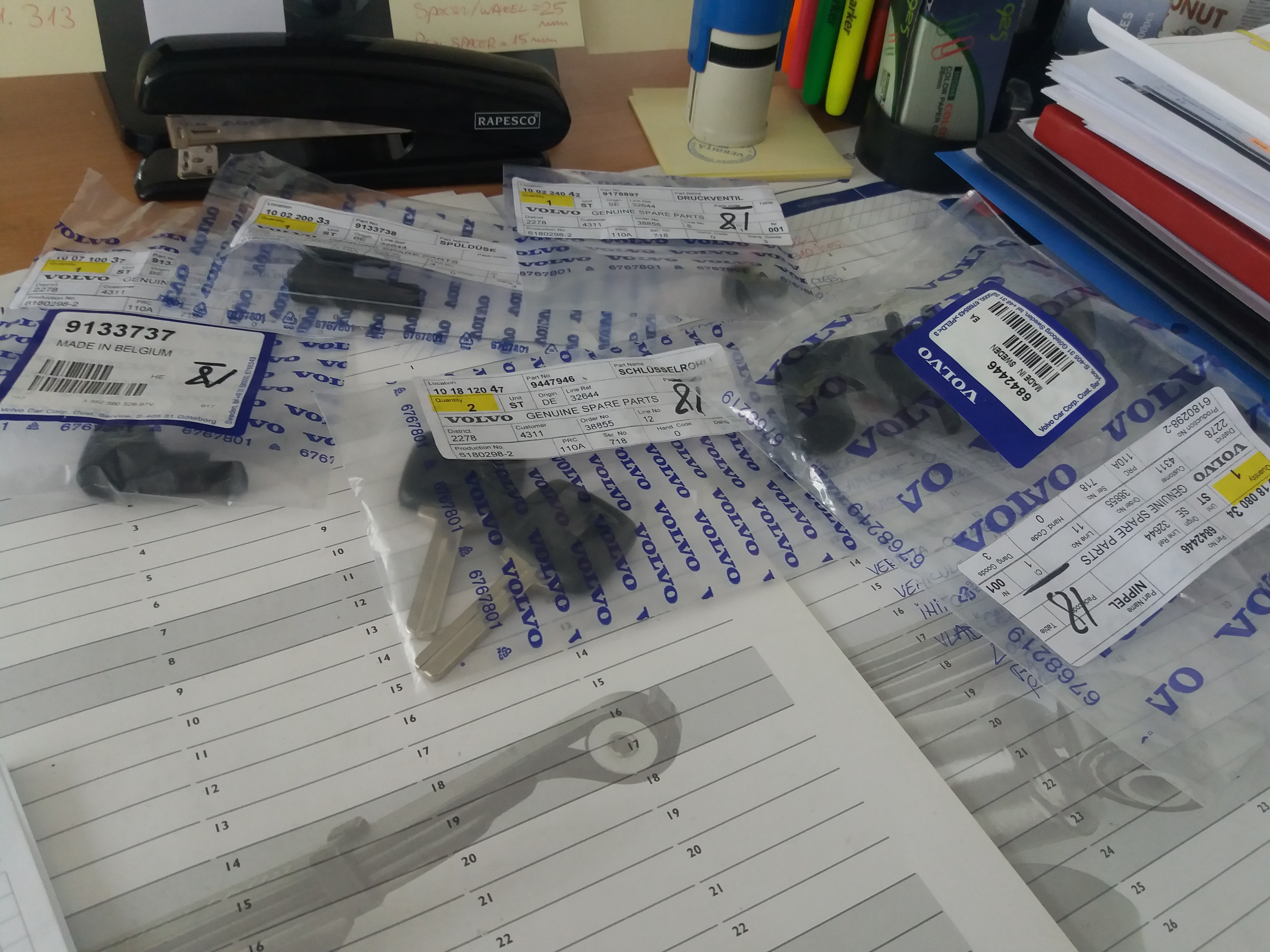

-Cumparat 2 chei origonale Volvo; (cele vechi s-au casat).
-Montat clema originala de baterie.

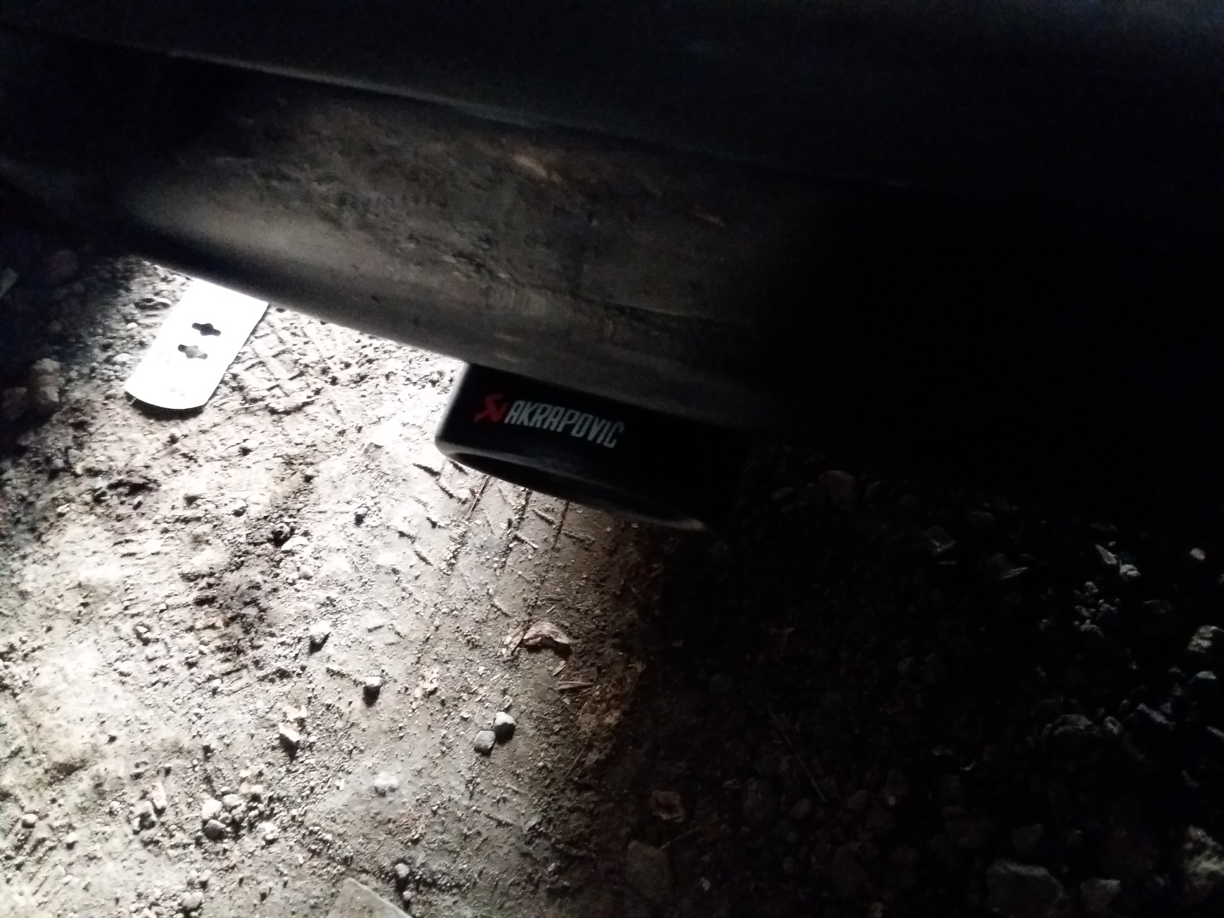

-Montat tips original Akrapoviç, cu iesire de 101mm.

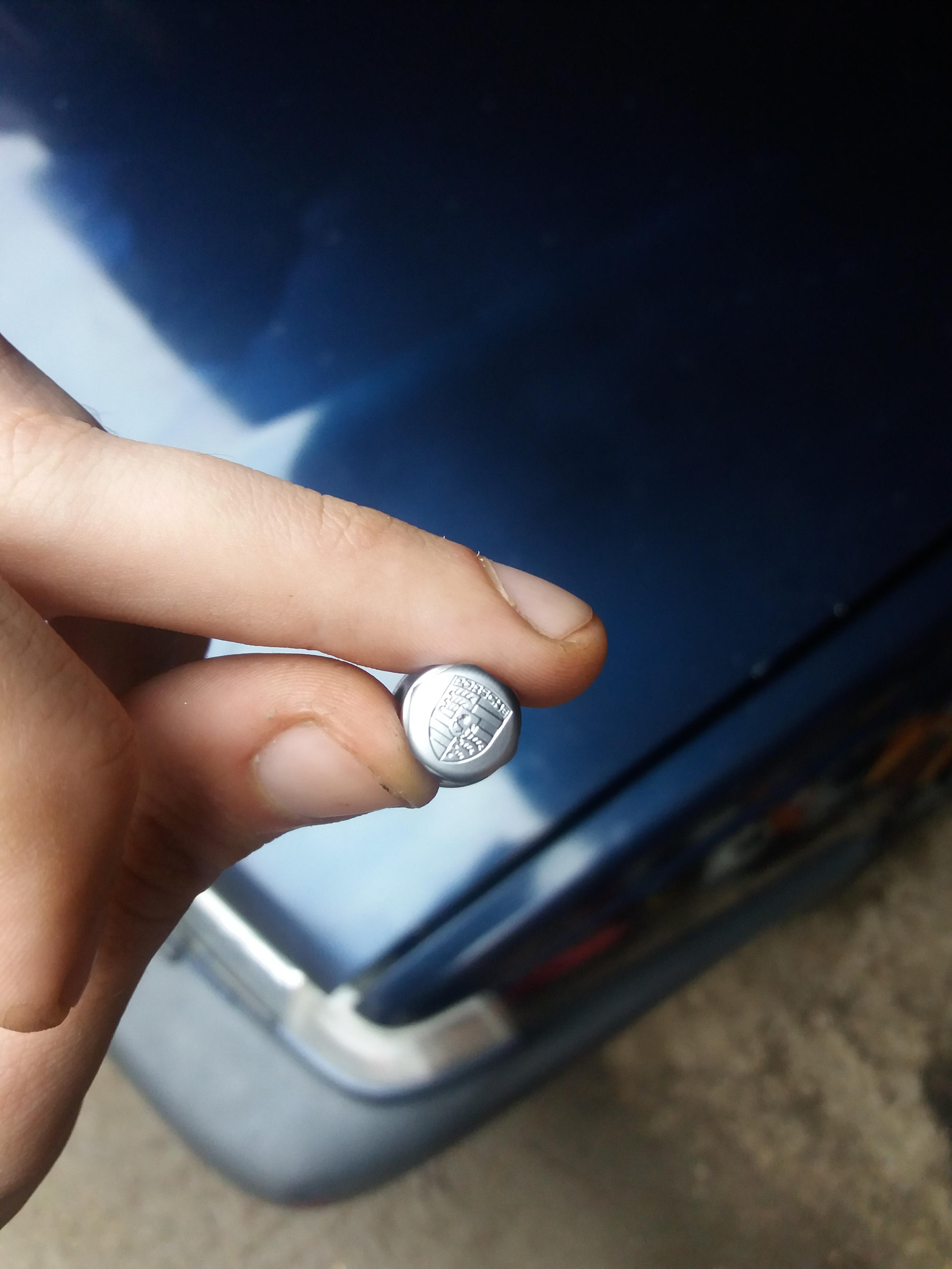

-Capacele ventil originale Porsche.

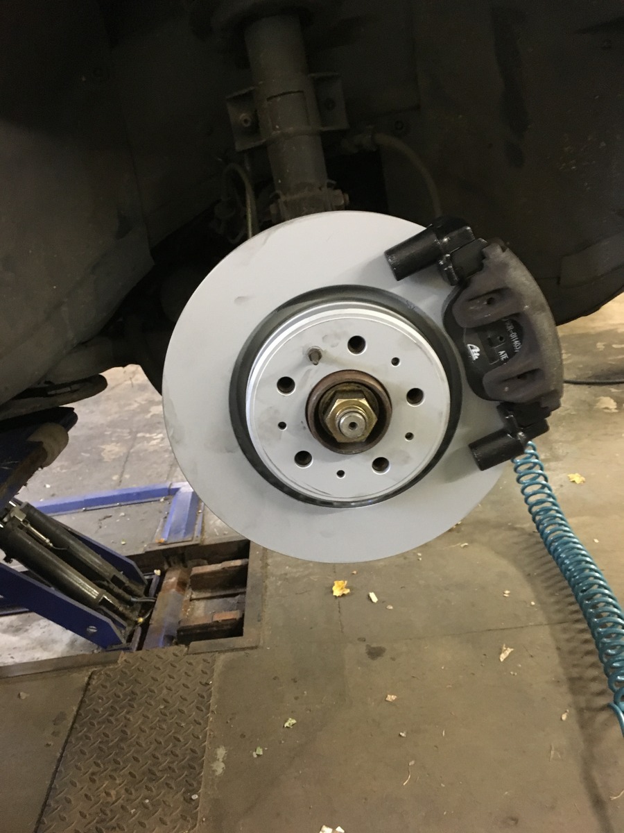

-Montat kit-ul de frane fata de 302mm.
-Trimis diferite suruburi la nichelat.
-Mai multa banda taraneasca de haur. :))
-Reinnoit uleiul servo. (Nu era neaparat, dar 1 litru de dex 3 e mai ieftin decat o caseta de directie).

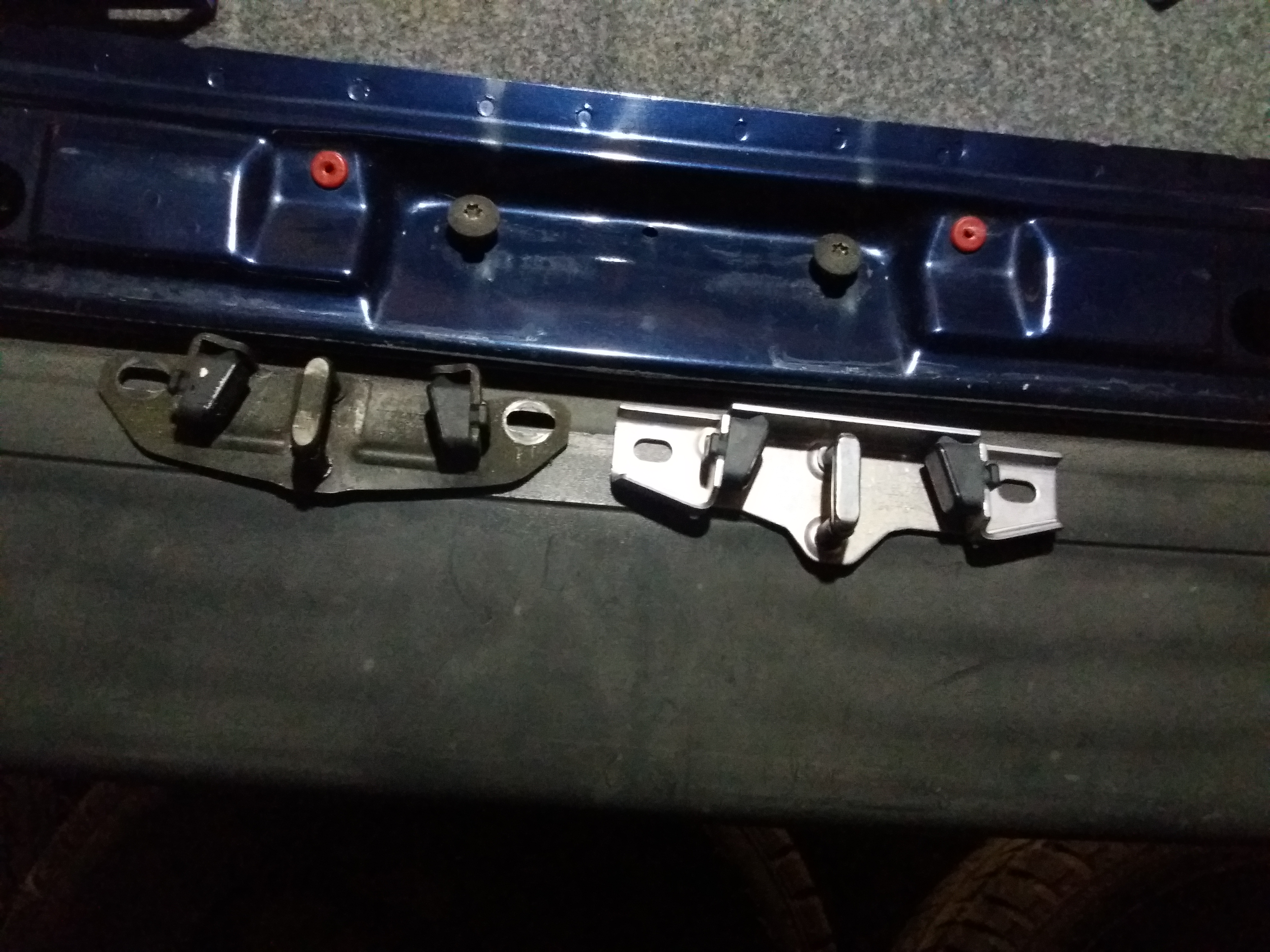

-Achizitionat cele 4 strikere pe care se inchid yalele de la usi + reglare usi si hayon la tinichigiu.
-Inca multe nimicuri de care nu mai imi amintesc.
Multumesc, voi reveni cu urmatoare serie de piese peste nu multa vreme.

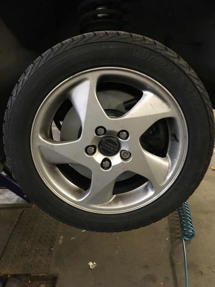

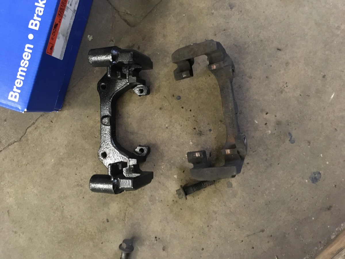

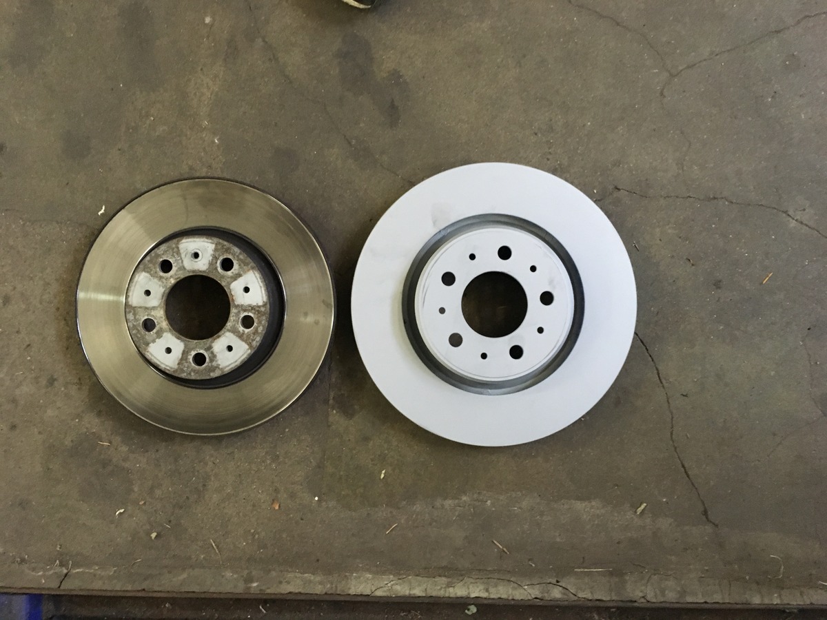

Salut, spune-mi te rog ce anume ai schimbat pentru frânele de 302mm? Pe lângă discurile de 302 ce altceva ai mai schimbat ?Mulțumesc
Salut!
Este nevoie de port-etriere (plug&play pe fuzete), discuri si furtune de frana putin mai lungi (15 mm aprox, desi am vazut ca unii folosesc furtunele normale de ani de zile fara probleme). Etrierii raman cei ai masinii si placutele de frana raman aceleasi model (se pot pastra cele vechi, dar e pacat de discuri sa nu se puna altele noi).
Atentie daca intentionati sa folositi jante pe 16. Columba si cateva modele de jante de S80 nu mai incap fara anumite modificari.
Mult noroc!
De fapt sunt f putine jante pe 16" originale care se mai potrivesc cu frana de 16". Intr-adevar furtunele de 15" merg desi dupa parerea mea cam la limita si cred ca ar fi probleme daca la cabrare maxima ai lua o groapa sau ceva de genul..Oricum la cat de ieftine sunt furtunele nu prea are sens sa faci experimente cu asa ceva.
Cand schimbi discurile schimbi si placutele.
