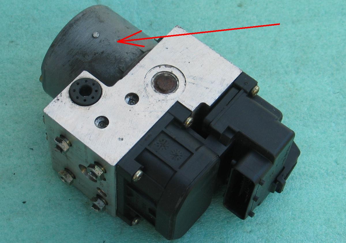

Revin cu problema mea , am fost cu centrala abs originala la in specialist in asa  ceva  a reparat ce era de reparat , am montat-o dar problema persista . Mentionez ca au fost masurate tensiunile de pe priza abs , am verificat toate sigurantele si totul este ok . Va rog ajutati-ma cu in sfat daca mai trebuie verificat si altceva . Senzorii abs deasemenea sunt ok . Va multumesc !
Daca modulul ABS este ok, ai tensiunile ok in mufa, verifica si motorasul pompei ABS...
Îmi poți spune te rog cum de face asta . Mulțumesc !
Salut! Daca nu stii cum functioneaza modulul ABS, ca sa nu strici ceva pe acolo, iti recomand sa mergi la cel care ti l-a verificat. El ar trebui sa stie cum acceseaza si verifica motorul pompei. Practic, este necesar  sa desfaci conductele din modulul ABS (atentie la filete), apoi il dai jos de pe masina si il faci "bucatele"... :D
Daca ai verificat si totul este ok (senzori, sigurante, prezenta tensiunii in modulul ABS si mufele acestuia), este de luat in calcul si "decesul" motorului pompei ABS!
Bafta!
Eroarea este aceesi cu cea initiala?
Verifica cablajul de pe masina din apropierea pompei. Poti avea tensiune acolo, dar cu intreruperi din cauza mufelor oxidate sau a cablurilor coapte.
