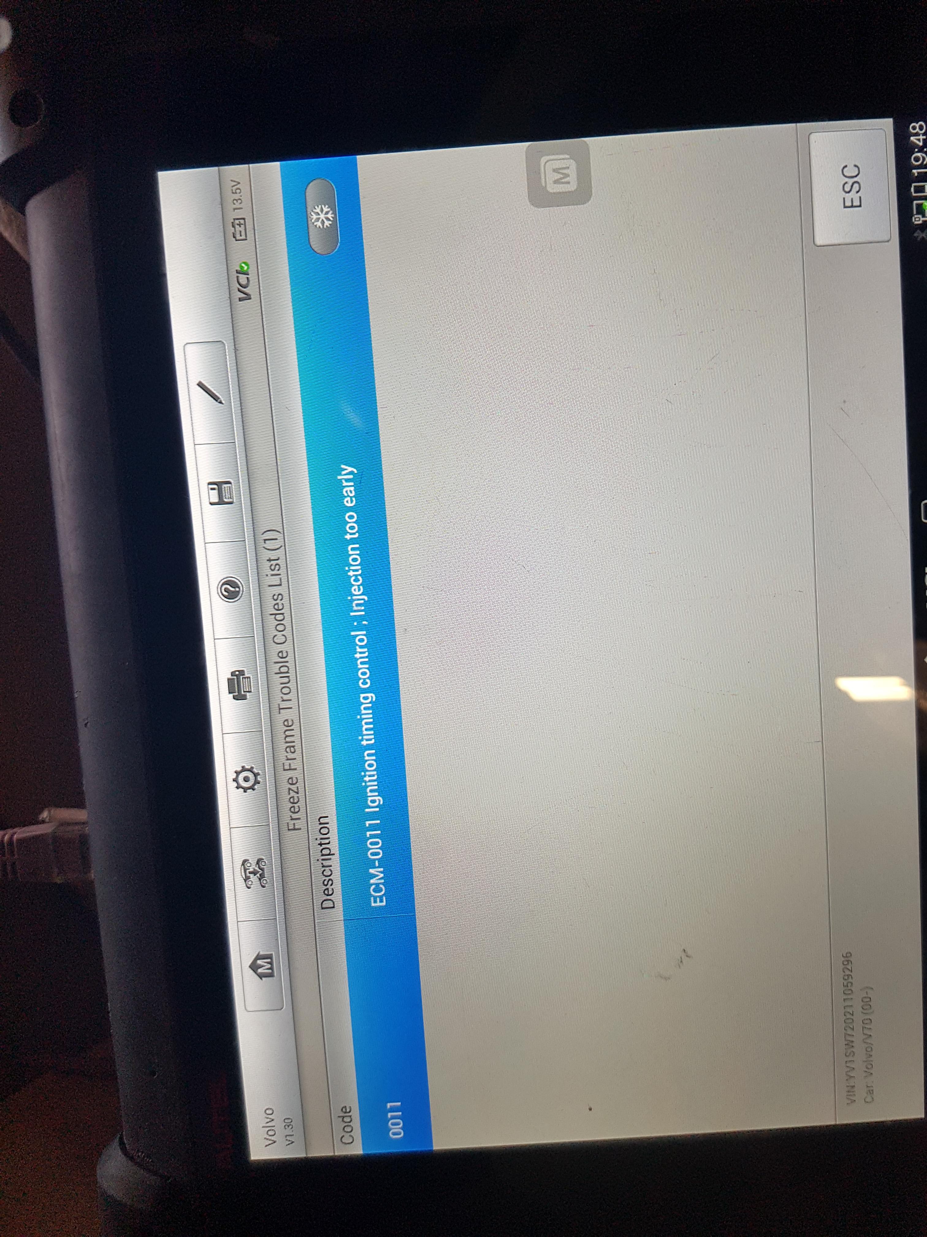

Salutare colegi. Trebuia sa am si d5... din cand in cand mai arunc cate un ochi prin anunturi si la asta nu am putut sa ma abtin. Are cateva probleme specifice care nu ma sperie deloc, si o mai are pe asta cu injectia... daca stie cineva ce e stricat la ea... omu care mi-a vandut-o zicea ca a fost cu ea la mecanic si i-a spus mecanicul ca e distributia sarita de la punct.  Acuma... va intreb si pe voi ☺ Este V70 d5 din 2000.

Probabil pompa prost pusa la punct
Dacă motorul merge bine este injector ul nr 4 . Ala cu needle lift valve (G80). Dacă merge prost e pompa. Astea nu sar de la punct nici bătute iar la un dinte sărit nu mai pornesc .
Motorul merge rotund dar nu prea are cuplul care ma asteptam sa il aiba. Parca se tureaza cam greu si scoate fum. Cat am mers cu ea vreo 40 de km nu prea am avut curaj sa fac plecari in forta sau depasiri dar in rest a fost ok. Adica la drum se aseaza frumos. Nu zmuceste, nu da in nas. In abord a afisat tot timpul eroarea de brake service urgent si triunghiul galben. M-am gandit ca e in limp mode de asta nu are putere; dar am ajuns cu ea la 100...
Mergi cu ea la mecanic și verifica distribuția dacă e pusa la punct . Mașina chiar și cu eroare în bord din cauza injector ului pilot trebuie sa rupă asfaltul .

Multumesc pentru raspunsuri dragi colegi; le-am citit cu placere pe toate :-). Problema masinii mai pe romaneste este ca se tureaza greu. Stand pe loc de la ralanti, daca ii dau talpa (scoasa din viteza) ajunge la turatia maxima in cateva secunde... are o intarziere. Parca ar fi o dacie cu avansul prea mic. La diesel nu am mesterit si NU MA PRICEP. Ca sa nu imi spuneti ca ma dau cunoscator :-)). Am inteles ca la motorul asta pompa de injectie nu este antrenata de cureaua de distribitie. Este adevarat? Din ce a zis Bogdan am inteles ca daca este sarita cureaua un dinte, nu mai porneste. Este vorba despre cureaua care antreneaza pompa? Este cam frig sa-mi bag mainile prin ea sa vad ce este acolo si nu am garaj :-(. La mecanic nu vreau sa merg pentru ca asta este placerea mea. Imi place sa mesteresc la VOLVO. In timpul liber nu ma uit la televizor, nu beau, nu merg la femei, mesteresc.
Edit: Am recitit. O sa pun distributia la semne sa vad daca este sau nu este...
