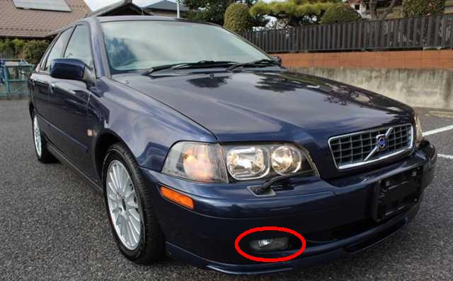

Mi s-a ars becul de ceata din dreapta, cum sa-l schimb? trebuie data jos bara din fata ?
e drept ca nu m-am uitat, dar am impresia ca e cam dificil ... a schimbat cineva ?
Este foarte usor de inlocuit! Ai nevoie de un canal sau elevator, dai scutul jos (daca il mai ai) si ai acces lejer la proiectoare... Bara ramane la locul ei! ;D
Fasungul becului este asemanator celor de la lampa spate si iese invartind in sens invers acelor de ceasornic. La montaj, trebuie sa fii atent pentru ca are o "cheie" ce nu permite montarea defectuoasa...
Becul de la proiector este H1 (12V/55W) si daca tot umbli acolo, recomand sa le schimbi pe amandoua.
Spor! ;)

Spune-mi ca discutam de proiectoarele de ceata! In speta, cel marcat cu rosu...;)
Popey, ti s-a ars un bec in proiectorul de ceata si operatiunea este cea descrisa de AVX. Ledul verde din bord este pentru ceata fata, iar cel galben este pentru ceata spate

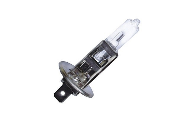

OK ! multam fain; sunteti destapti amandoi, io ma gandeam ca becul 55 w /12 v e
prea puternic pentru un bec "de" ceata ...  deci H1 ; nu e cam tare? nu e o virgula
intre primul 5 si al doilea ? :huh:  siii, daca celalalt e bun la ce  sa-l schimb?
am incercat sa-l pipai dar e ascuns bine, asa e , trebuie o groapa sau un elevator,
treaba imputita ..  :laughing7: ; incerc sa ridic masina cu un cric, poate, poate ...

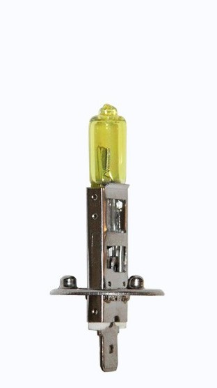

Nu este puternic! Becul H1- 55W / 12 V arata ca in figura alaturata, iar daca vrei sa fie si mai eficient pe timp de ceata, poti folosi cu succes becurile cu sticla galbena.
Tocmai pentru ca nu ai acces facil, am recomandat sa le schimbi pe amanoua. Au proprietati identice, oferind o iluminare egala si durata de viata relativ asemanatoare. Becul care este inca bun il poti pastra ca rezerva....
Mai explicit de atat nu se poate, multumesc mult. Acu ramane sa gasesec un service
cu elevator mai aproape de casa! Am cumparat becuri de la Al Padrino, dar nu aveau
cu sticla galbena , ma rog, fie si cu stila alba ... daca stie cineva de unde sa cumpar
cu sticla galbena ...pe astea am dat 10 lei/buc, sunt Philips, asi face inca o cheltuiala .
