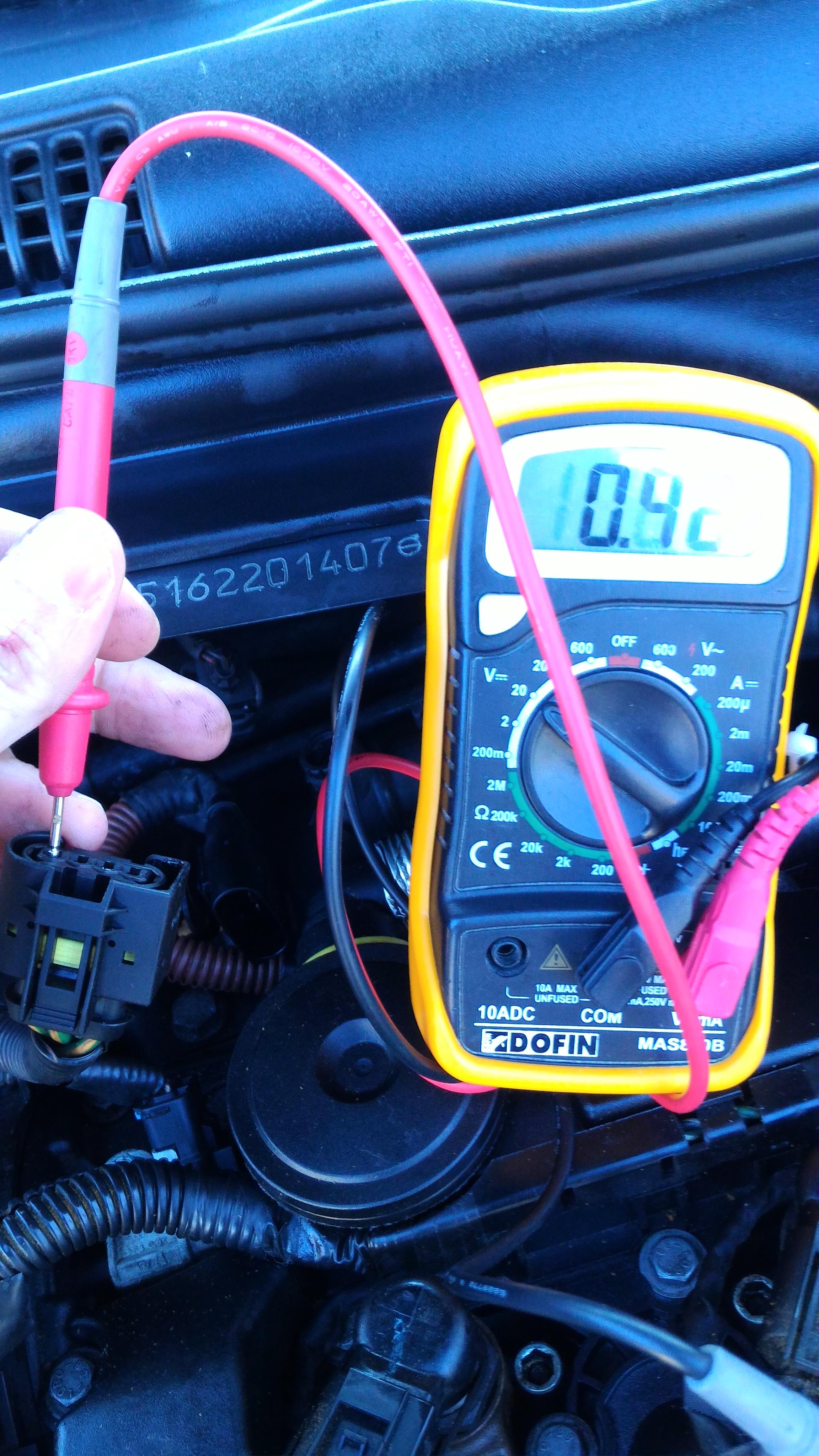

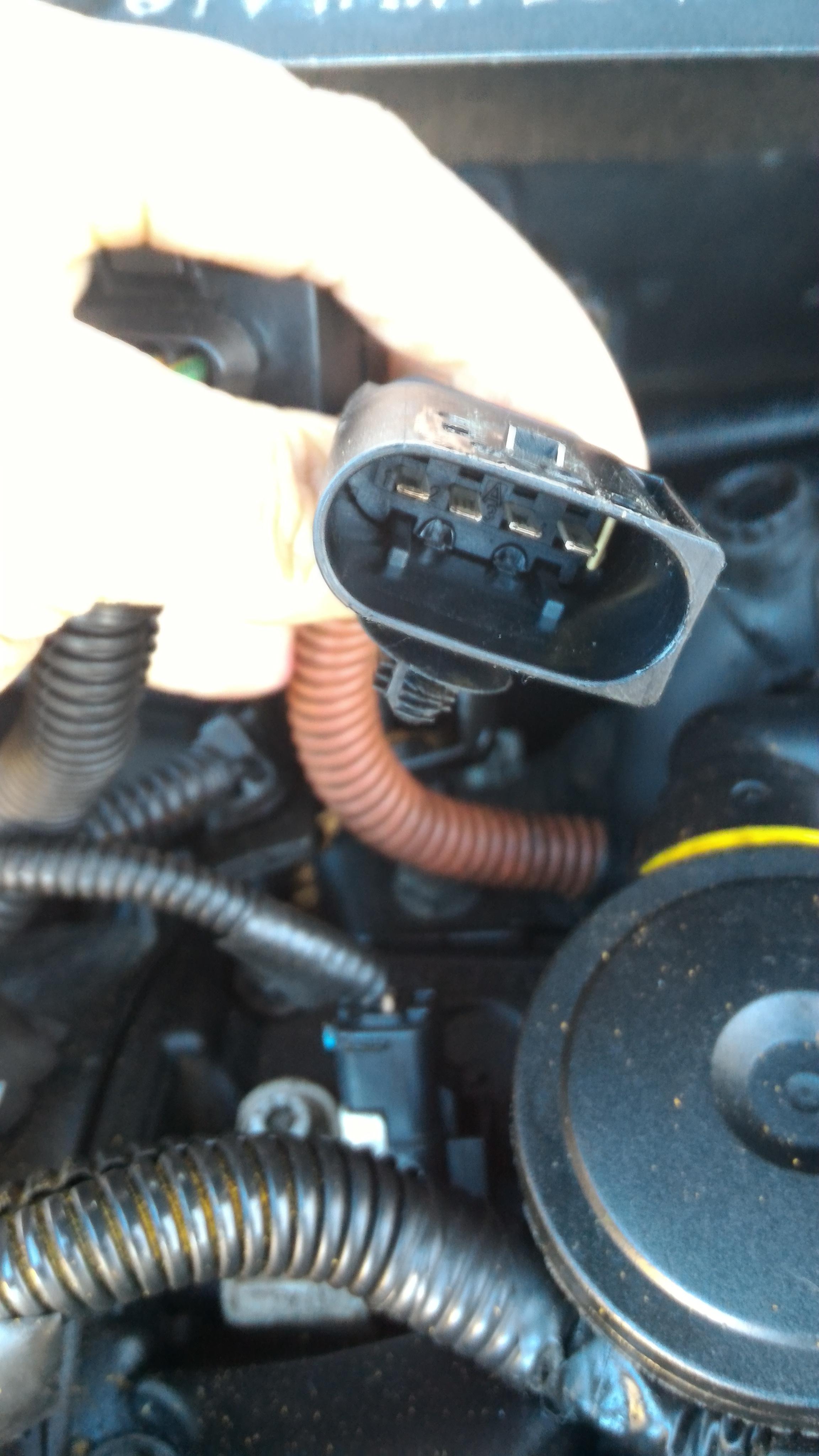

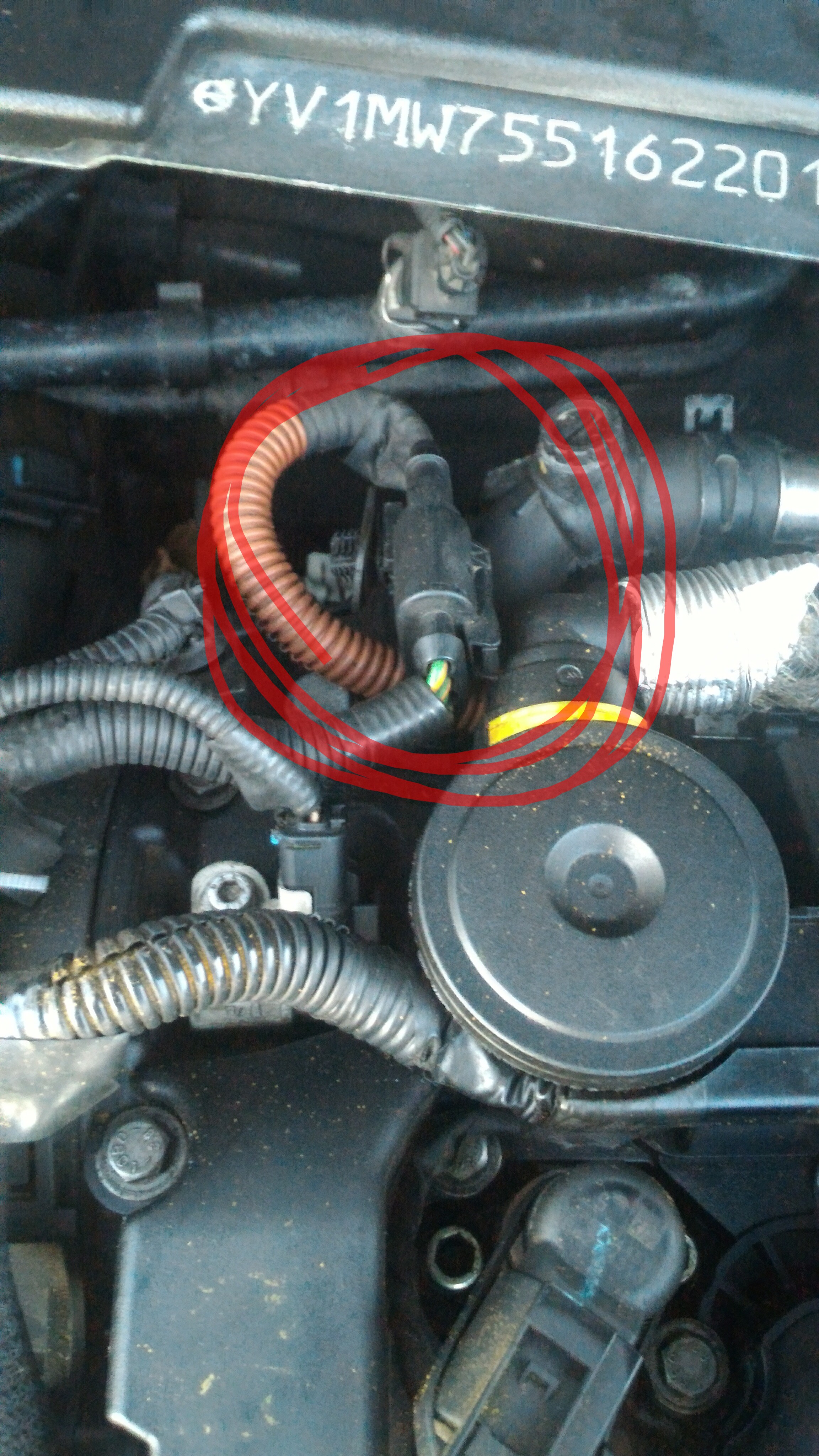

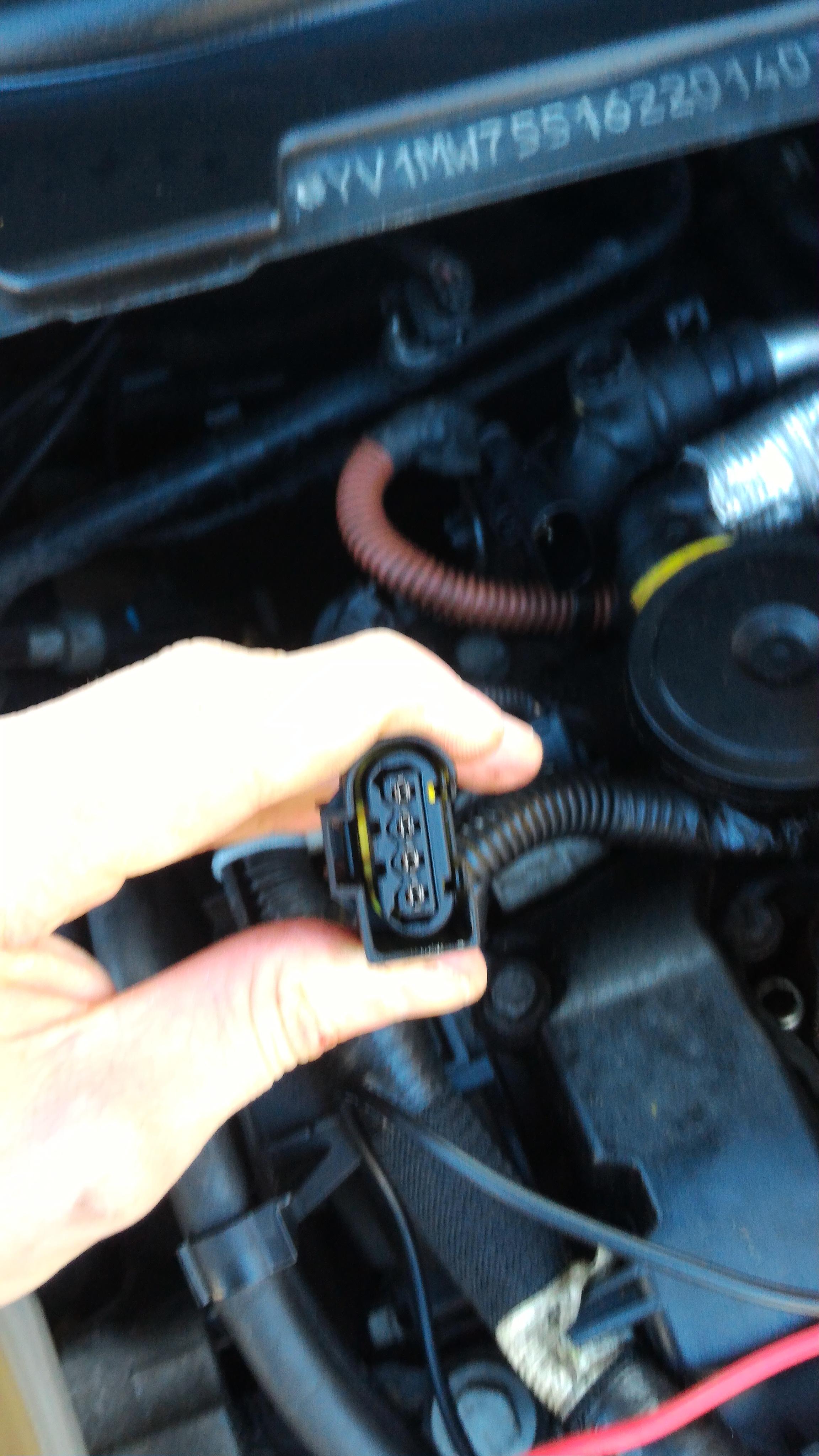

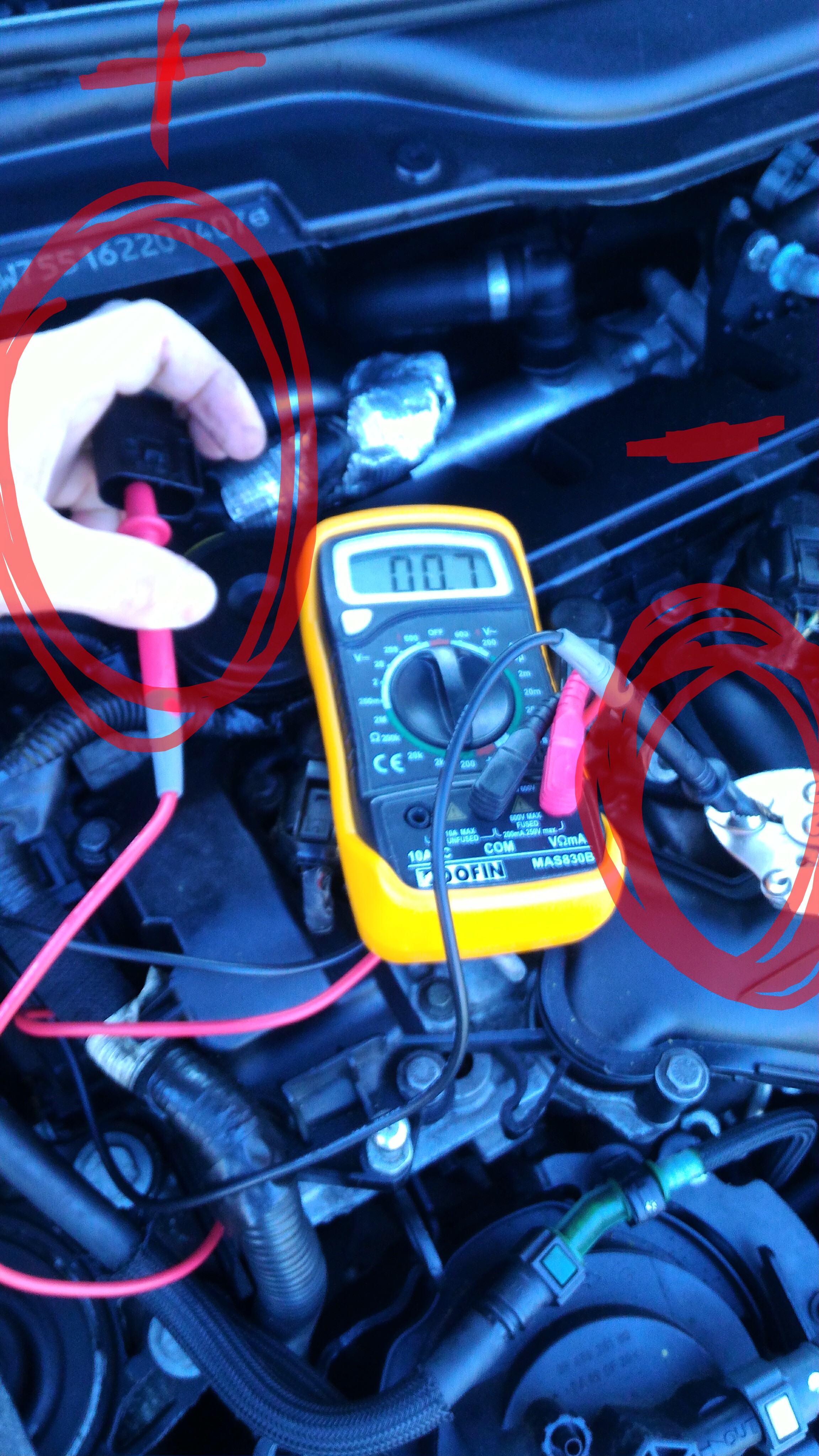

O data cu venirea frigului se pare ca si masinile noastre scot la iveala unele probleme la pornire,  asa ca am luat telefonul, multimetrul si am mesterit putin pe la masina, mai exact am controlat bujiile incandescente la al meu v50, motor 2.0D (D4204T) si am hotarat sa pun poze aici, poate vor folosi si altora. Am desfacut mufa (vezi foto1) din care partea cu tubul maro duce la bujii (foto2) cealalta parte vine de la releu (foto4). Fara sa pun contactul si sa scot bornele bateriei, am prins negativul ohmmetrului pe una din conductele de la injectoare, iar cu pozitivul am controlat toti patru contacti ce duc la bujii (foto3). Am avut valoarea de 0,7ohm pe fiecare bujie, dar cred ca un plus/minus 0,5 nu reprezinta o problema. Dupa aceea am pus contactul si cu voltmetrul am controlat valoarea tensiunii ce vine de la releu (foto5), doar ca, lucrand singur nu am apucat sa fac poza cu valoarea peste 12v deoarece releul sta comutat doar cateva secunde cu motorul oprit. Am curatat cu spray pt contacte electrice dupa care am remontat tot. Faceti atentie la reconectarea mufelor sa nu fie oxidate. Sper sa ajute! Si multi km fara probleme va doresc!
Asta e pt modele dupa 2007. Pana in 2007 releul e in bara sub farul stang.
Eu am controlat doar daca vine curent de la releu:D Mai prin vara, daca o sa am timp, o sa fac un diy si pt releu la v50 pana in '07, daca nu il face altcineva inainte. Mentionez ca nu sunt mecanic, e doar un hobby :P
Mufele respective le gasesti in acelasi loc si la cele pana in 2007,tot asa am verificat si eu  bujiile......
Și la 2008 tot aceiași mufa este .
Difera numai releul .
