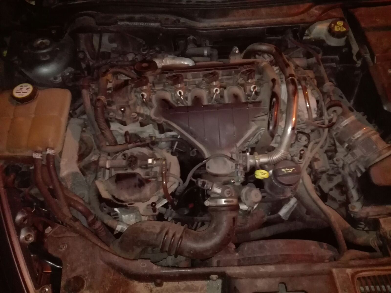

Am un Volvo V50 2.0D din 2005 cu ~100k km. Am cateva probleme cu el, incepand de la consum, in bord am 12.6l/100km, magazia de CD-uri a dat eroare si a murit, momentan functioneaza doar radio, dar in principal masina a functionat aproape impecabil pana acum cateva zile si nu am avut probleme majore cu ea.
La inceputul problemei actuale, mergeam cu a3a, a4a, dar dintr-o data imi decupla motorul si ramanea turata in gol pentru 5-10 secunde, dupa care isi revenea singurica, fara erori in bord or smth... Dar, aseara, dintr-o data, si-a pierdut puterea. In prima si a doua viteza e ok...trage, schimb a treia, daca accelerez brusc se tureaza in gol, iar in a patra nu mai trage deloc, doar se tureaza in gol. Nu am mai inceracat a cincea si a sasea ca nu mai avea sens...

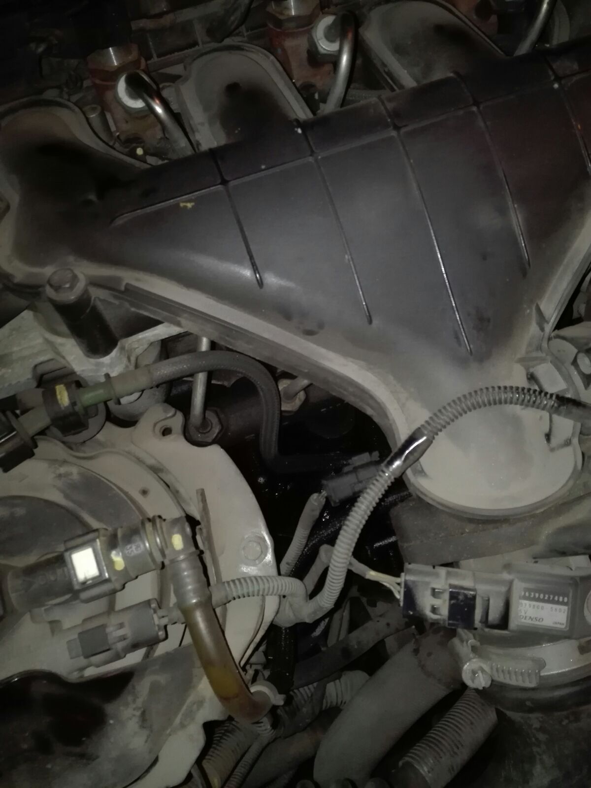

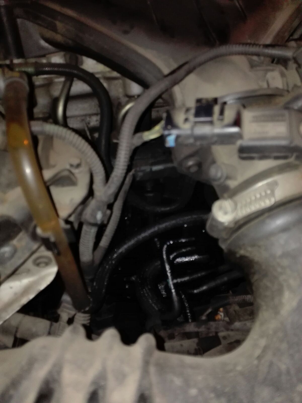

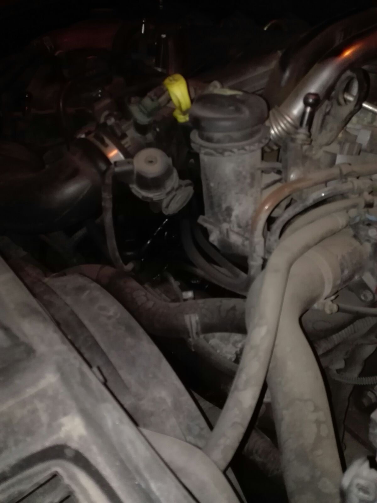

Am ridicat capota aseara, si aveam niste ulei la motor, am verificat uleiul din baie si mai era destul de putin, nu chiar la limita dar nici foarte mult.
Am atasat cateva poze.

In mod cert iti patineaza ambreiajul. Una dintre cauze ar putea fi uleiul, daca acesta a ajuns pe discul de ambreiaj. Desi din pozele tale uleiul pare a fi in partea dreapta, iar cutia de viteze este in stanga. Verifica si daca mai ai lichid de frana, mai cedeaza rulmentul de presiune si lichdul de frana poate unge discul de ambreiaj.

Totusi, imi ramane intrebarea, de unde a aparut uleiul pentru ca motive nu prea pare ca ar avea. Am verificat si furtunurile, si din ce am reusit sa vad, nu par sparte/iesite de pe la locul lor.

Cel mai bine te duci cu ea la mecanic. Sunt sigur ca nu din cauza turbinei ai problemele descrise de tine. In plus daca nu gresesc turbina la 2.0 Tdci este in spatele motorului, nu unde ai facut poze la pata de ulei. Mai poti astepta si pe forum sfaturi de la colegii mai experimentati.

Concluzia: ambreiaj mort (s-a spart discul) si l-am schimbat. Uleiul nu avea legatura cu tot fenomenul. Curgea prin alta parte, de la un simering - ceva de genul asta, pe care l-am schimbat si de atunci e curata zona.
