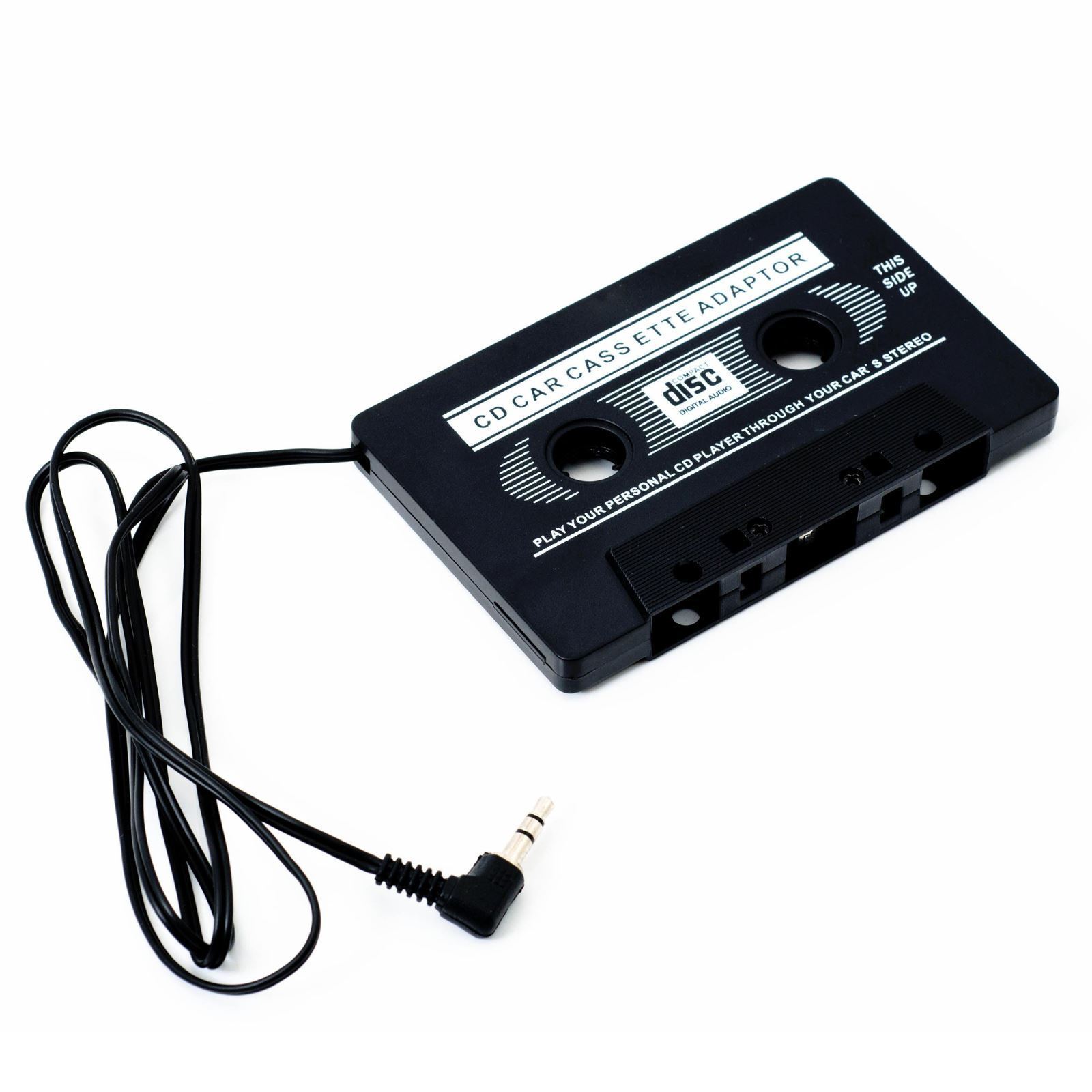

Eu am optat pentru un adaptor pentru casete cu cablu aux; e drept, nu-i atât de elegant ca un cd player, dar îmi permite să ascult mp3-uri sau posturi de radio de pe internet, prin telefonul mobil. Costă 2-3 euro.
Si eu m-am gandit la asta , cam cat taie din calitate ?
Dacă folosești volumul maxim din sursă (telefon,ipod etc.), iar din HU-403 doar reglez fin volumul și tonurile, e ok. Nu invers, că se aude mai prost decât pe un modulator fm de același preț.
Eu am lipit firele de la un jack cu niste rezistori cum m-am priceput si eu acolo... si se auzea mai bine decat pe cd. Cu volumul zero la telefon si maxim la hu abia daca se auzea ceva din difuzoare. Deci recomand.
