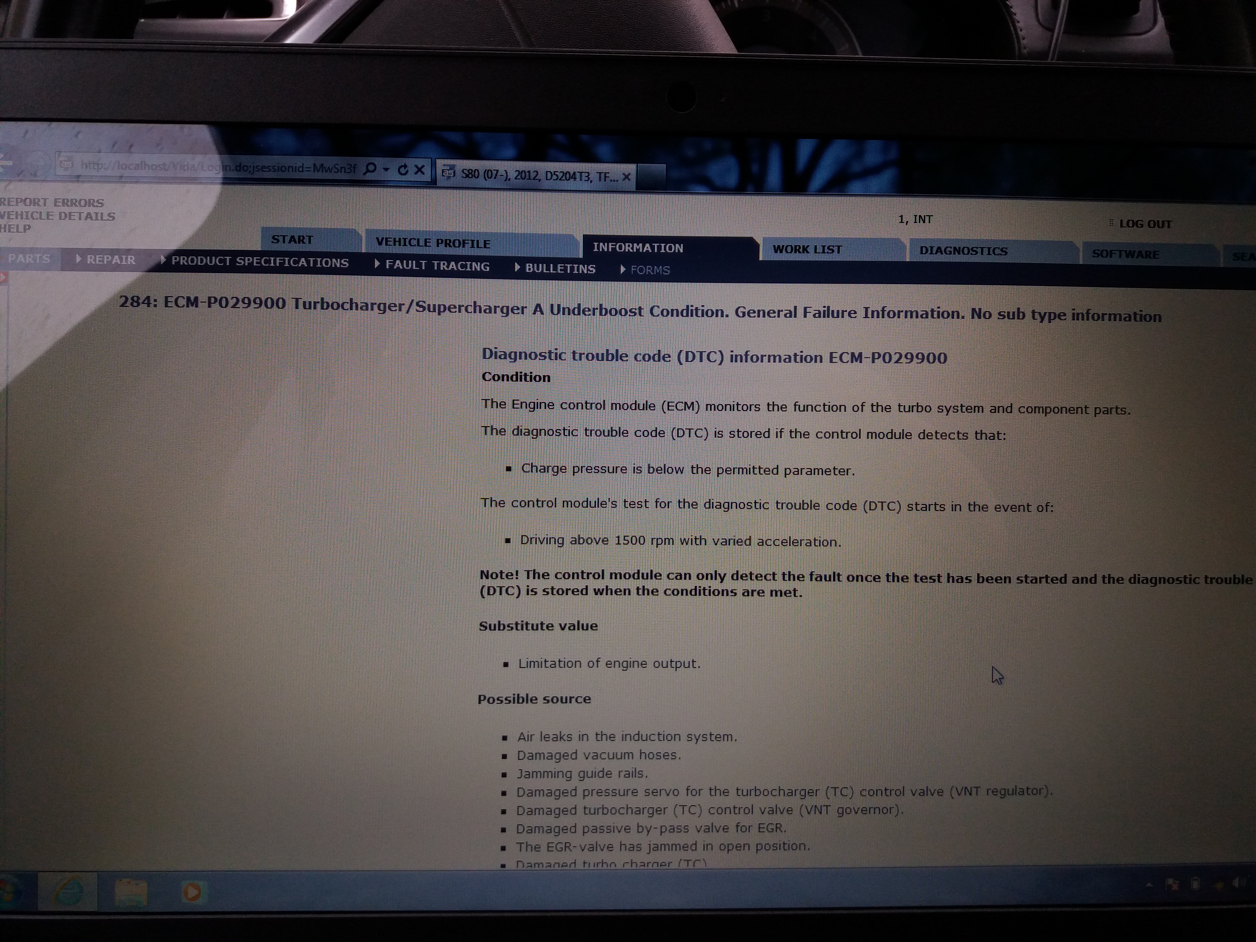

Azi am fost cu testerul la Mihai sa facem o verificare la masina, avand in prealabil o eroare la bord, eroare gen "engine problem, need service"... atasez foto cu eroarea de pe tester, daca ne poate spune cineva mai exact ce ar fi... multumim.

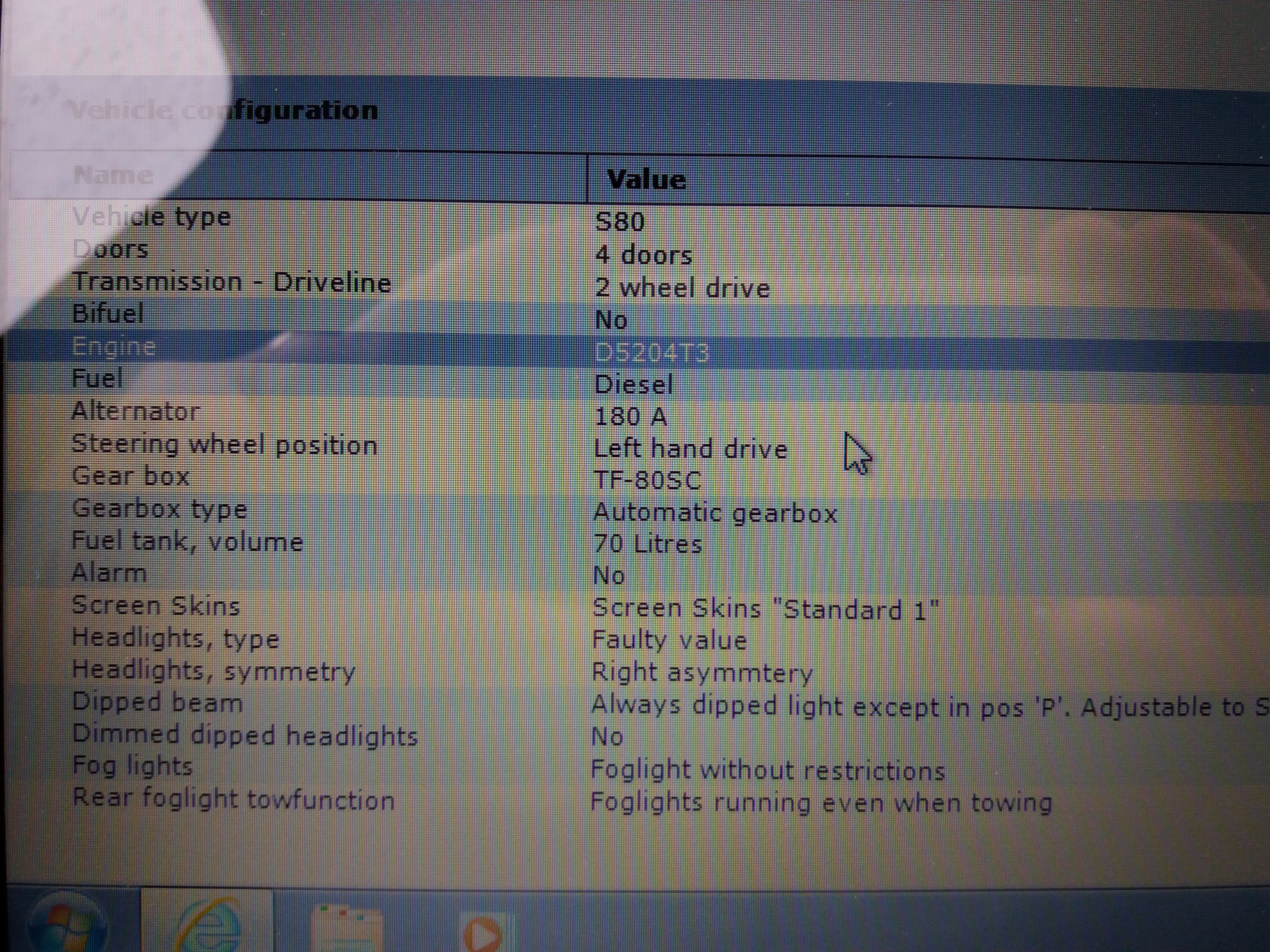

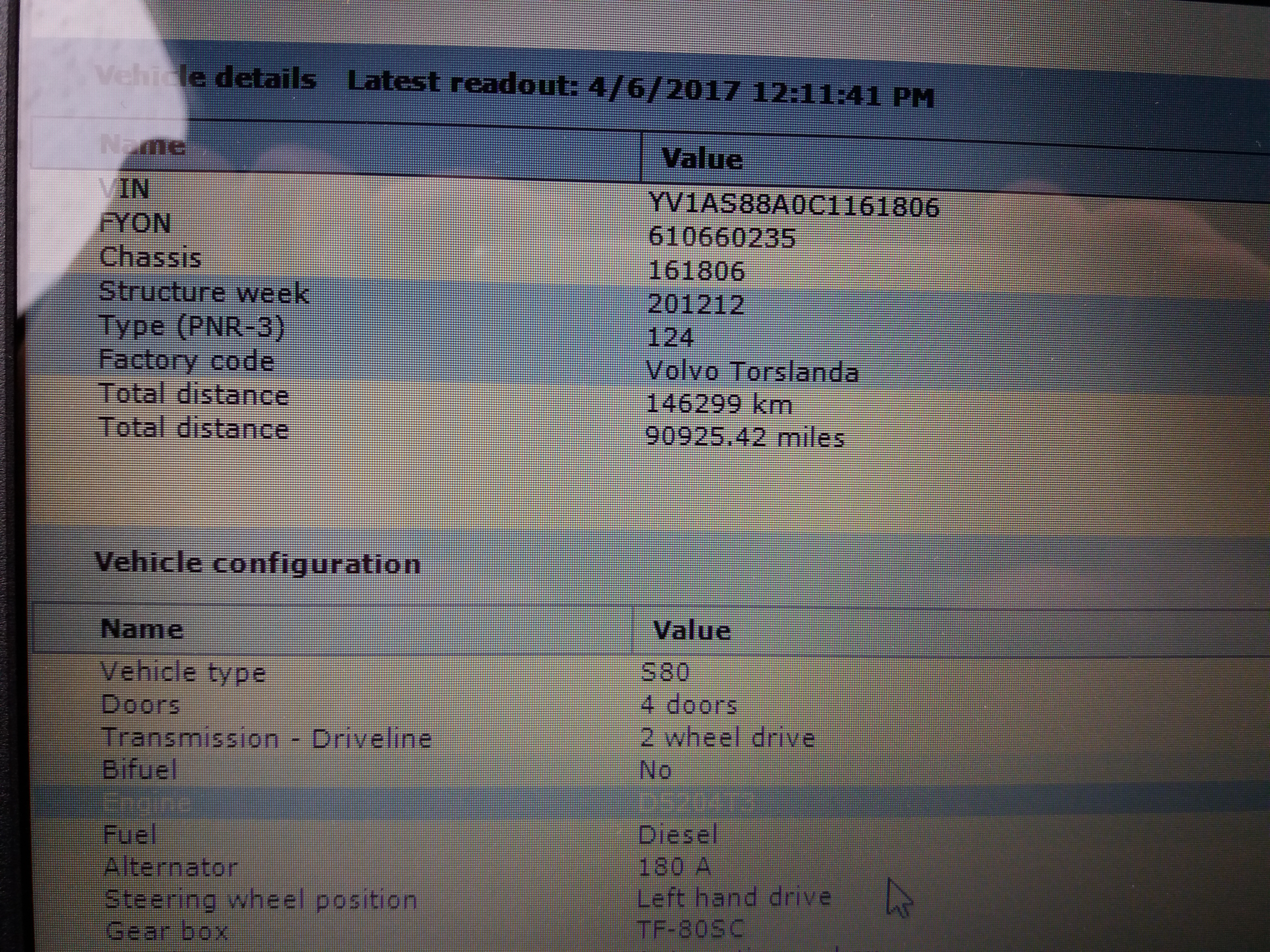

Si inca ceva, fiind mai necunoscatori, si nepriceputi cu VIDA/DICE, ne spune si noua cineva provenienta motorului astuia, tipul cutiei de viteze (automata) s cati CP are? Ce model e, D3, D4, D5??? Atasez foto si cu datele masinii.

Cutia este tf-80 sc de proveninenta japoneza si motorul este d3(163 cp/400 nm) de provenineta volvo .
@Tavi Td îți dă Vida mura-n-gură  care sunt posibilele cauze . Cel mai priobabil furtunul de turbo ce intra in clapeta de accelerație sau valva control turbina .
Corect Bogdan, de acord ca in Vida sunt f. bine explicate cauzele problemei,  intrebarea era de fapt care este cel mai probabil defectul, exact ce ai raspuns tu.

Vezi ca la cel putin 5 bucati am rezolvat problema inlocuind senzorul de presiune de pe intercooler, si la inca o bucata a fost debitmetrul.
Dacă e senzorul defect da eroare de senzor defect nu de presiune prea mica, P023600
Cand pui contactul ECMul verifica map senzorul iar dacă acesta raportează bazaconii da eroare de senzor .
Cel mai bine se vede in valori reale, dacă la ralanti/contact poz II afișează mult sub/peste 1000 mbar atunci e defect senzorul .
Cum spui tu e dacă e defect, nu și dacă e decalibrat în zona de peste 1 bar. Poate da și too low și too high. În vida dacă te uiți scrie clar ca una din soluții este înlocuirea senzorului.
Pai ai găsit tu decalibrat în zona de peste 1 bar ? De fapt este același senzor ca la VAG cu fix aceleași probleme. Din cauza presiunii mari de funcționare  (2.8 bari) se rupe membrana piezoelectrica și citește mai puțin.
În VIDA  la orice eroare îți înșiruie o grămadă de posibile defecte . Din experienta trebuie sa știi sa filtrezi informația și sa alegi defectul care se potrivește modelului/motorizării .
Toleranta este (din memorie) de câteva zeci de milibari - parca 20. La presiune atmosferica măsoară ce trebuie (în limite de toleranta) , la peste X mii de milibari măsoară aiurea (mai puțin sau peste) și sare din toleranta, e foarte simplu și nu vad rostul continuării acestei discuții în care încerc sa explic ca dinamic poate fi defect deși static nu pare.
Păi nu inteleg ce explici tu mai ales cand strict pe acest motor ai 2 senzori map plus unu in ECM care îi verifica pe cei doi la punerea contactului .
Eu vb strict din experienta si spun ca la acest model când se strica senzorul de pe IC acesta afișează fie 3000mbari si da eroare de signal too high fie afiseaza intre 500 si 700 mbari la ralanti si da eroare de senzor defect .
Dacă este decalibrat cum zici tu se vede iar pe tester când un senzor arata 2800 mbari in sarcina maxima iar celălalt mai puțin, defectul asta nu l-am întâlnit până acum .
L ai intalnit acum
