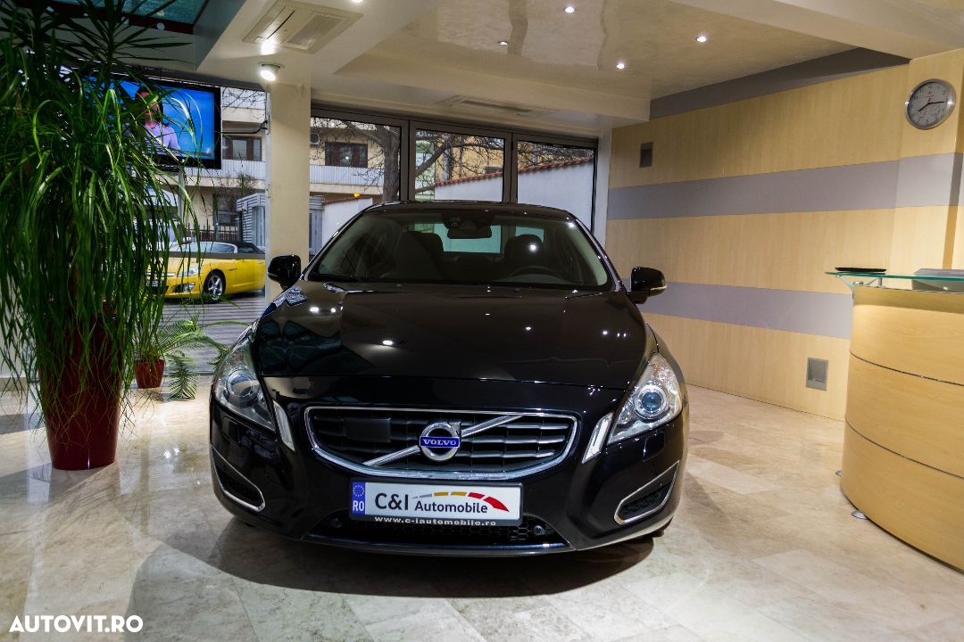

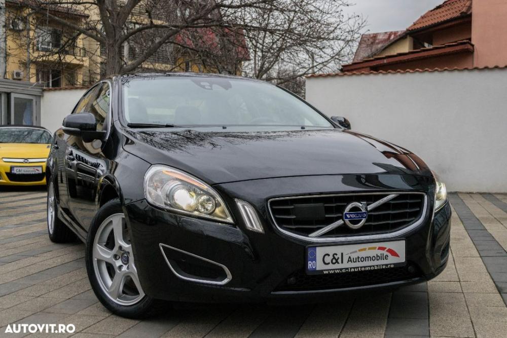

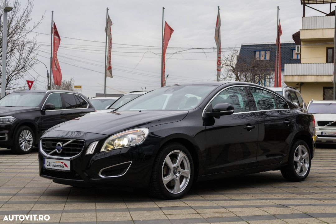

Salut
Sunt proaspatul detinator al unui Volvo S60, 2011, 2400 cmc, 205 cp, 69.000 km, achizitionat in urma cu cateva zile.
Anterior luarii deciziei de a achzitiona aceasta masina m-am documentat cat de mult am reusit in timpul scurt in care a trebuit sa iau decizia cu privire la acest model, iar daca la acel moment credeam ca am descoperit raspunsul majoritatii intrebarilor mele, acum am si mai multe :)
Cred totusi ca voi ma puteti ajuta in identificarea acestor raspunsuri.
1. Ca oricine, am nevoie de un mecanic priceput si de incredere, asa ca pe cine recomandati, avand in vedere ca nu toata lumea poate sa isi bage nasul cu succes la un Volvo.
2. Va trebui sa fac revizia, am primit de la Primus Auto o oferta de 950 lei TVA inclus pentru ulei+filtre. Este bun pretul, reusesc sa fac revizia cu un pret mai mic si in alta parte ?
3. As vrea sa actualizez hartile navigatiei, iar pentru a instala hartile de pe site-ul oficial Volvo, ar trebui sa am un update nu mai vechi de 2016 la Sensus (pe care nu cred ca il am), deci in prealabil va trebui sa actualizez sistemul de operare. Cum pot reusi aceasta performanta ? doar la Primus Auto, sau o pot face si in alta parte ? Care ar fi costurile in oricare din aceste variante ?
4. Cum pot modifica limba afisata de computerul de bord ? Acum afiseaza totul in limba germana pe computerul de bord, cu toate ca pe display-ul principal pot schimba limba, in prezent fiind engleza. Nu reusesc totusi sa o schimb si in computerul de bord.
5. As vrea sa schimb jantele cu care a venit echipata masina, precum si gumele care sunt momentan de iarna. Ce imi recomandati, jante de 17 inch sau de 18 ? sa folosesc gume runflat, sau normale, avand in vedere ca nu am roata de rezerva ci doar kit de reparatie ?
6. Avand in vedere ca tapiteria masinii este din piele, ce produs imi recomandari pentru ingrijirea pielii din interior ?
Deocamdata acestea ar fi intrebarile la care as dori sa am raspuns, urmand cu siguranta ca ulterior sa descopar si alte necunoscute.

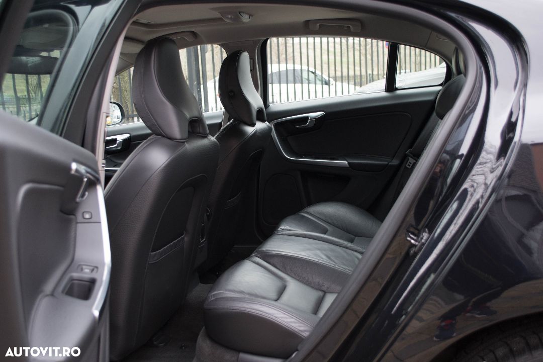

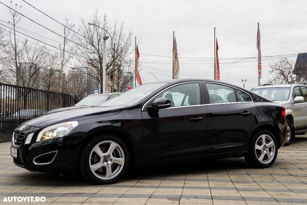

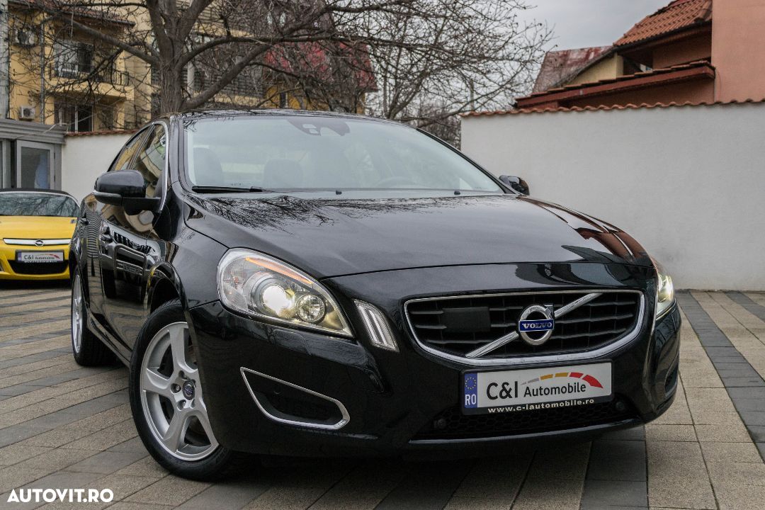

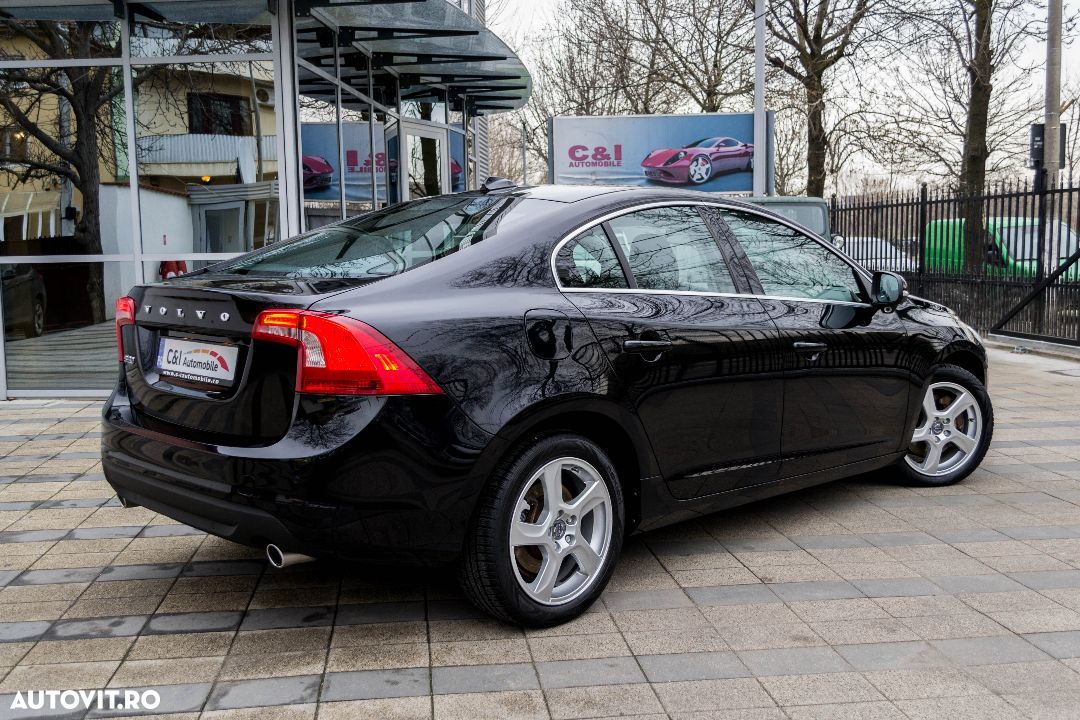

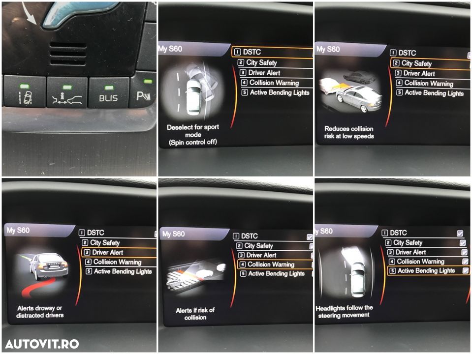

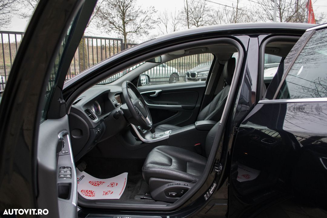

Mai jos cateva poze cu jucaria.

Trebuie totusi sa o incalt, ca acum e cu incaltari de iarna (asa am primit-o)...nu stiu totusi daca pe jantele ei se potiveste masura de gume 225/45/17, acum e incaltata cu 215/50/17.
Mai are cineva aceleasi jante ? pot pune pe ele dimensiunea amintita ? care este dimensiunea maxima pe care o pot utiliza ?
Multumesc,
Www.wheel-size.com si afli ce anvelope trebuie .
Sigur nu 225 :D
Da, se pare ca 225 nu se potriveste, ci doar 215 sau 235...nu stiu totusi daca 235 sta pe janta si nu e prea mare pentru jantele detinute deja
235 pe jante 8j 215 pe jante 7j .
Probabil tu ai jante Balder iar astea sunt 7j .
Njord mai vin standard pe S60 si sunt 8j .
Dacă vrei roti de vara mai bine iei un set complet . Vindea cineva pe forum Njord .
