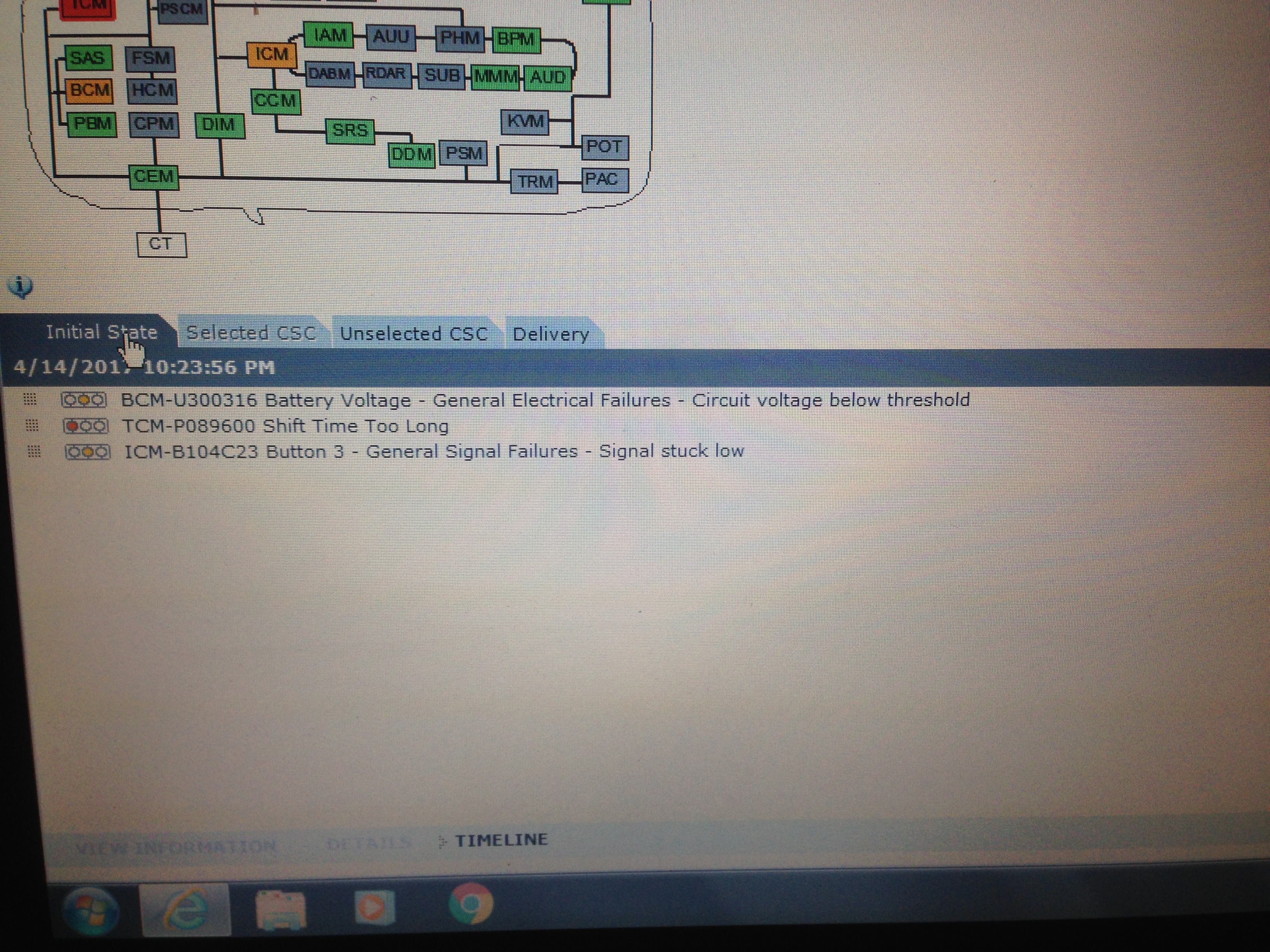

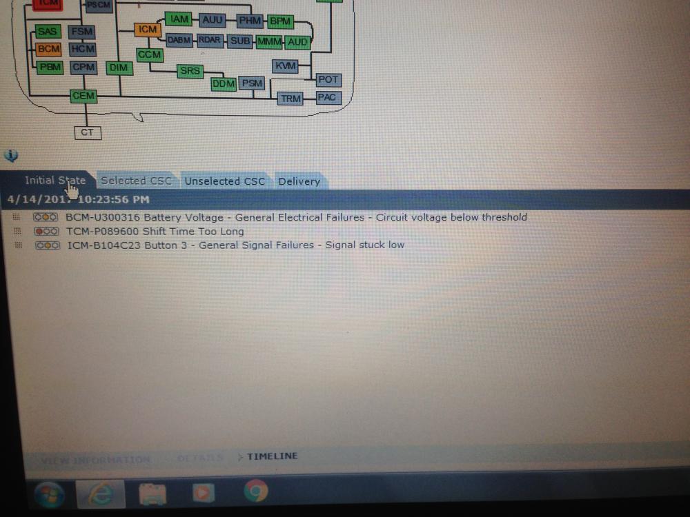

Au mai ramas doar 3 erori si atasez poza cu ele.Sper sa ii dau de capat cu ajutorul vostru!

Legat de cele 2 erori cea mai importanta de pe cutia automata poate fi din vina uleiului?Am inteles si din vida ca ar trebui schimbat blocul de valve...Cam nasol daca e asa.Uleiul e schimbat anul trecut nu stiu ce tip si ce cantitate sa folosit mi-ati fi de ajutor daca m-ati putea ajuta cu ceva sfaturi idei.
A doua problema nu inteleg care ar fi cauza...
Inviato dal mio iPhone utilizzando Tapatalk
1. posibile probleme baterie / alternator
2. cutia patinează, necesar ulei în prima faza .
3. tasta 3 este apăsată.

1.Bateria e pusa anul trecut in noiembrie si fosta proprietara a spus ca odata la 2 ani trebuia sa p schimbe si nu a inteles nici ea de ce.O sa caut un alternator sh eventual macar sa nu ingrop bani cu unul nou ca la asta am schimbat rola de 2 ori facea galagie, si asa tot mai face cate odata.
2.Crezi ca nu e nivelul corect la ulei in cutie ar trebui sa mai completez?Cum se verifica nivelul uleiului in cutia automata?
3.Ma uit maine sa vad de ce zice ca e apasata tasta 3 ca nu pare inauntru...
