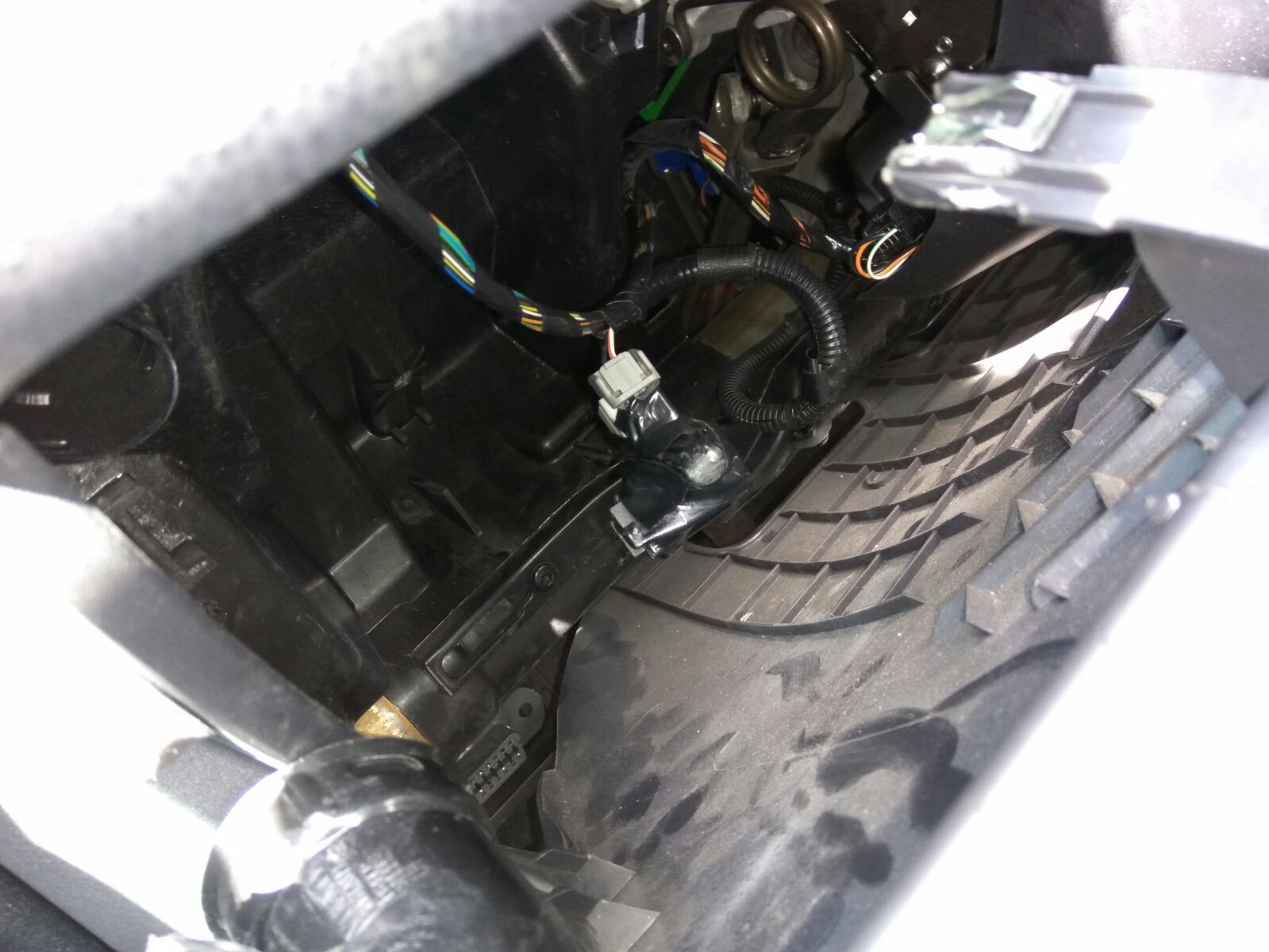

Am gasit buba! Cum mentionam postul anterior, ai grija pe unde te duci si cine iti repara masina. Acum cateva ore incercand neincetat sa pornesc masina... din plicteasala acumulata pe scaun dupa atatea tentative de a porni motorul, vad sub volan plasticul acela care imbraca partea de jos a volnaului, un pic desfacut... e si cum eram eu plictisit am tras de el, si ce am gasit acolo!? Un buton, intrerupator nu stiu cum sa-l numesc, pe care ca l-au pus cei care mi-au schimbat ambreiajul (am sa pun o poza). Nu se vede foarte bine, dar poate va prindeti. Asa si surpriza face ca apasand acel interuptor porneste masina.
Intrebare: Ce combinatie au facut cei care mi-au schiumbat ambreiajul? ce nu le-a functionat lor, de ce mi-au pus acolo intrerupatorul ala?

Vrei sa zici ca pui contactul apoi fără sa învârti din cheie ci doar apăsând pe buton pornește? Sau întâi apeși pe buton și apoi învârti de cheie?
Probabil este legat în serie cu contactorul de la pedala de ambreiaj, nu au știut sa îl regleze sau sa îl schimbe și au făcut o invenție. Pornirea e condiționata de apăsarea pedalei de AMBREIAJ nu de FRANA.
Ok, ai dreptate asa functiona inainte. Acum e conditionata de frana. Trebuie tinut apasat contactorul, invartit de cheie si apasata pedala de frana ca sa pornesca. Ideea e ca nu mai functioneaza start/stop-ul. Pe undeva e o buba.

Verifica om bun contactorul de la ambreiaj. Am mai avut o mașină cu aceeași problema ca a ta, tot doar cu frână pornea și problema a fost fix de la ce ți-am zis
Bun, vezi ca ai doua switch uri pe pedala de ambreiaj.

Am fost astazi la Volvo. Mi-au pus conectorul pe care l-am gasit sub volan, l-au pus la pedala de abreiaj. Nu mi-au mai luat niciun ban, dar au zis ca pentru celalt imi vor lua bani. Mi-au aratat diagnosticul unde arata ca un injector nu dadea preisune... in fine. Acum intrebare: Pe langa conectorul asta mai este altul? Imi zicea de un senzor. Ori ca nu e conectat ori ca lipseste pentru ca nu functioneaza S/S. Brava zicea ca sunt 2. Sunt doua pe langa conector sau impreuna cu conectorul?

Buna seara. Am aflat ce are. Suportul de la pedala de abreiaj care tine unul din comutator este rupt.
