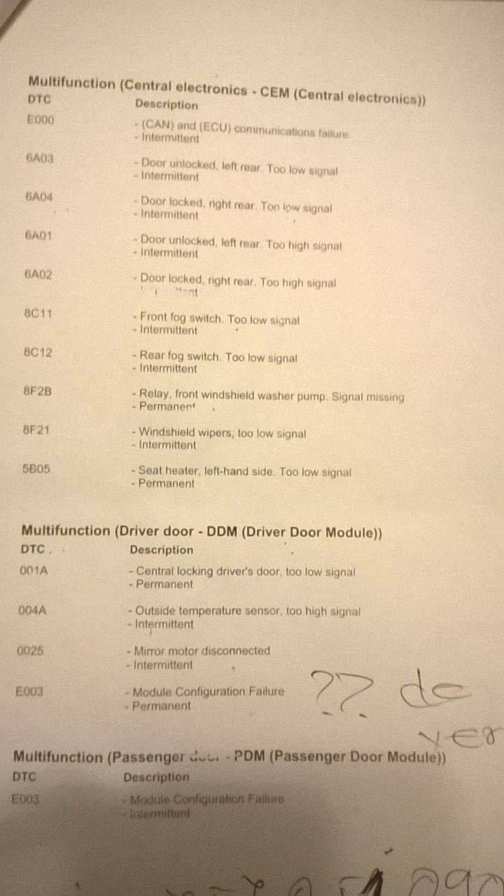

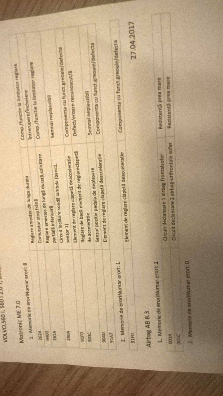

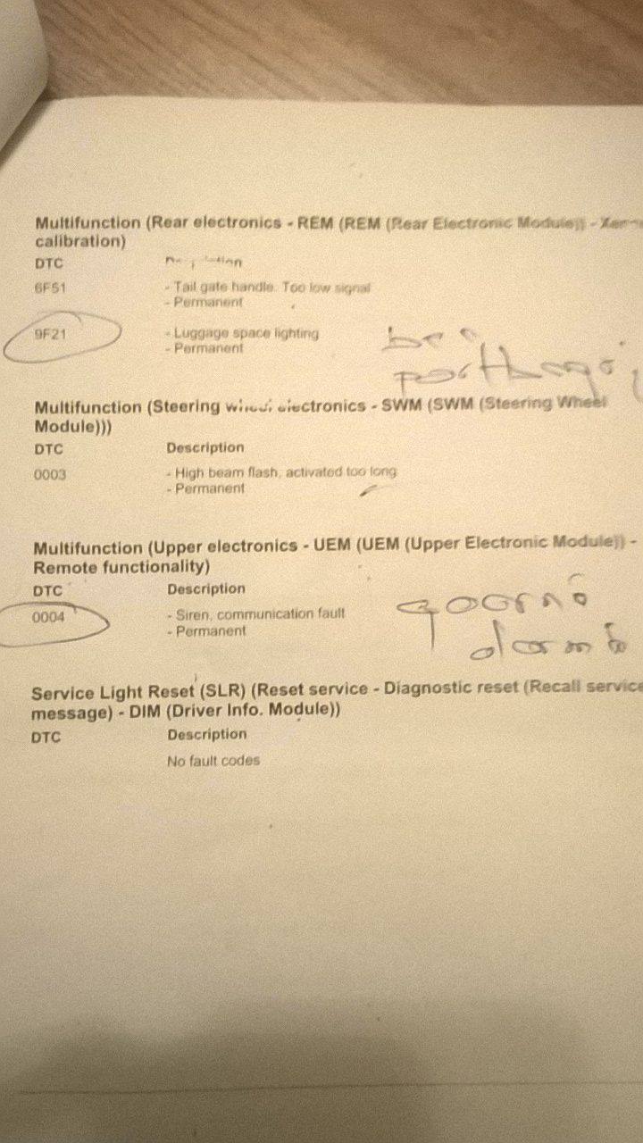

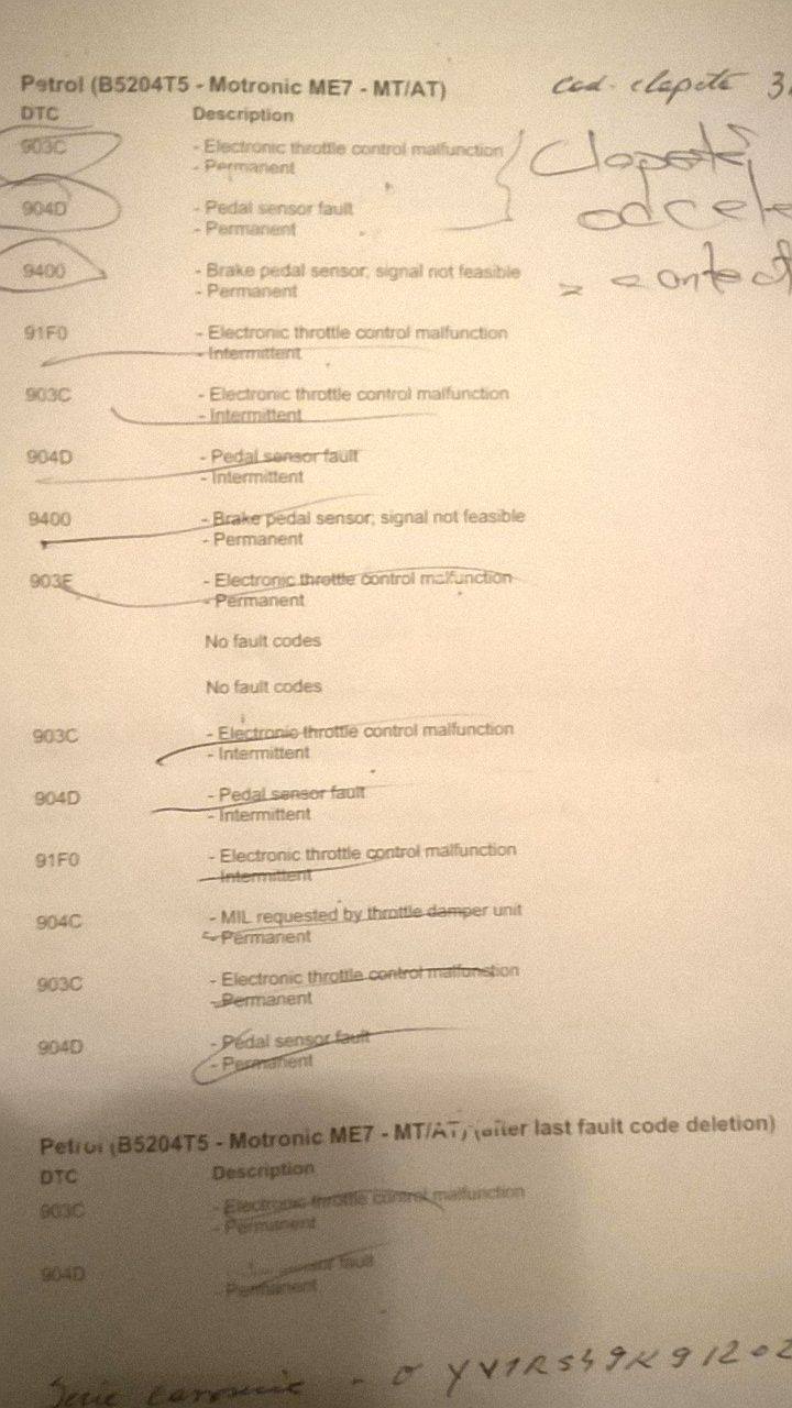

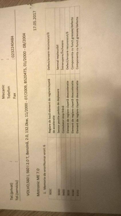

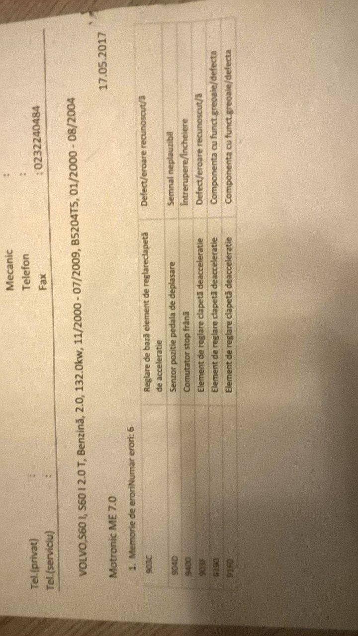

salut! vreau sa schimb clapeta de acceleratie de la masina, deoarece nu mai functioneaza cum trebuie (uneori merge de rupe, alteori nu mai trage masina). pe tester apar probleme la clapeta. atasez mai jos si rezultatele de pe tester. am sa aduc masina la cluj, dar nu m as avanta direct la reprezentanta pt resetare. este cineva prin zona care ar putea efectua aceasta operatie, contracost? totodata, ce parere aveti despre problemele aparute la scanare?

Inseamna ca ai clapeta Magneti Marelli. Atunci trebuie sa iei o clapeta sh, cu exact acelasi cod ca a ta. O montezi si merge masina, nu trebuie facut altceva. Erorile le stergi cu orice tester
am auzit ca dupa montarea noii clapete trebuie defapt dat un restart, ca sa fie luata in considerare de computerul de bord...iar asta se poate face doar la reprezentanta, deoarece trebuie un tester mai profi, nu i de ajuns cele obisnuite. este adevarat?
Dacă Ionuț ți-a zis deja ca doar o montezi și merge...
Trebuie un vraci care sa o activeze . Nu merge asa plug&play .
