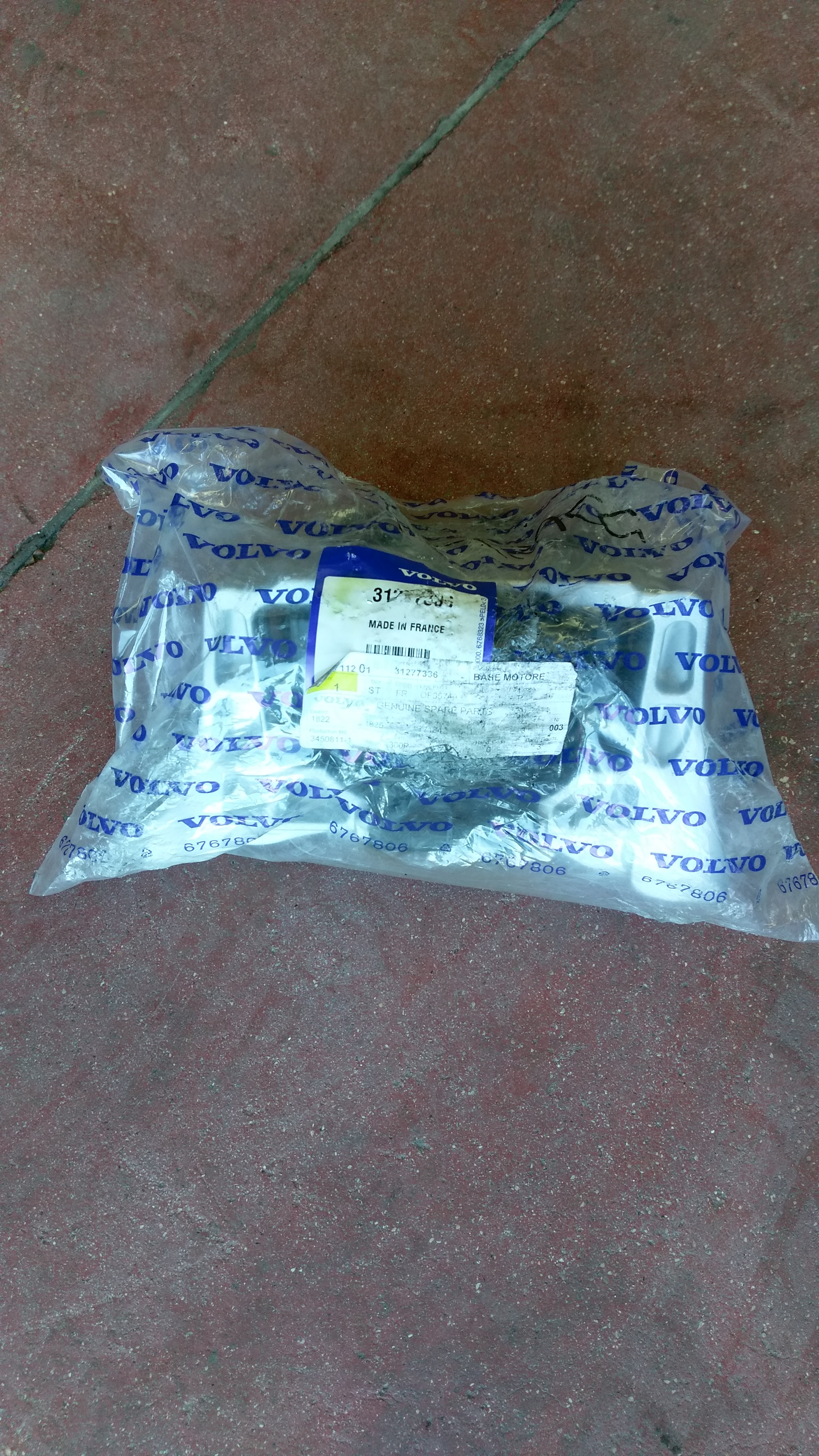

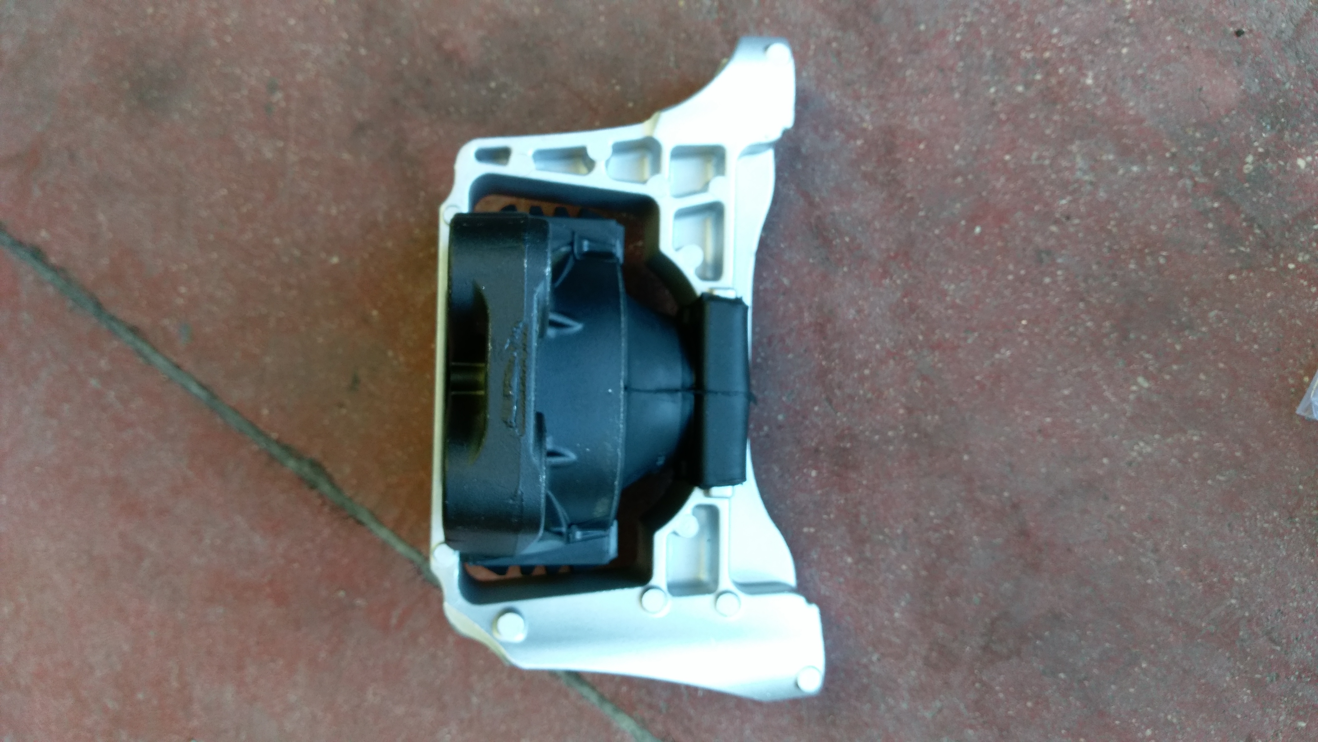

Buna seara dragi colegi,va rog sa ma lamuriti si pe mine intr-o problema:
Trebuie sa schimb suportul motor dreapta(cel de langa vasul de expansiune),am primit piesa respectiva(cod 31277336),insa VIDA imi spune ca piesa cu acest cod este pentru cele cu numarul de sasiu de la 182892(in schimb a mea are 107434,cod suport motor 30723703).La prima vedere par identice,tipul care mi-a adus piesa imi spune ca poate fi montat fara probleme.

Producatorul Hutchinson are un singur produs pentru ambele coduri de origine...deci in concluzie poti sa stai linistit

Da,ai dreptate ,:thumright:am vazut si eu,asta m-a si facut sa platesc in final piesa primita.......:D

Da,se pare ca este vorba despre aceeasi piesa.Am montat suportul respectiv cu codul 31277336,in loc de 30723703,s-a potrivit perfect.
