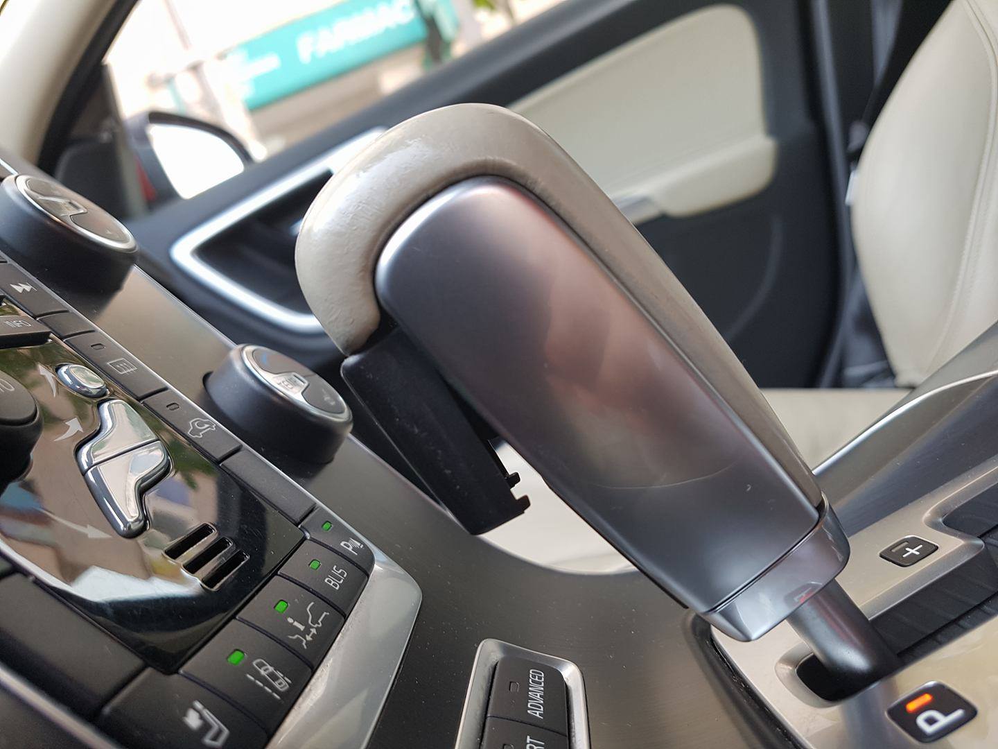

Ulei original, da s-a facut flush 16l , insa asta a fost acum.. 2 saptamani si abia ieri a aparut aceasta problema, iar astazi mi-a smucit de cateva ori iar la un moment dat nu mai facea.Tin sa precizez ca am si ceva iesit la nuca  plasticul cel negru a iesit din clipusiri, insa poate fi asta o problema ce sa imi smuceasca ?
garantat are un rol si butonul acela, fara actionarea lui fortezi schimbarea treptei .

Acum ca ai ceva uzura (foarte putin roasa pielea gri, cam asa se vede din poza ) pe levierul de comanda cutie ,gindul meu este ca ai achizitia din Ro  masina adusa in conditiile de rulaj ,kilometraj binecunoscute.Poate gresesc, poate nu.:)

Masina da este luata din ro si am istoric complet la primus,  pe mine nu ma deranjeaza ca e ros pe ici colo si ca plasticul cel negru clapeta pe care se apasa cand schimb treptele e defect si daca asta poate sa influenteze asta la.smucitura pe care ocazional o am masina nu avea acest lucru pana acum.
Volvo cam zice ca este o chestie normala sa smuceasca si daca il deranjeaza pe client sa-si faca o adaptare ...
Plasticul aceala nu are cum sa genereze smucituri !
