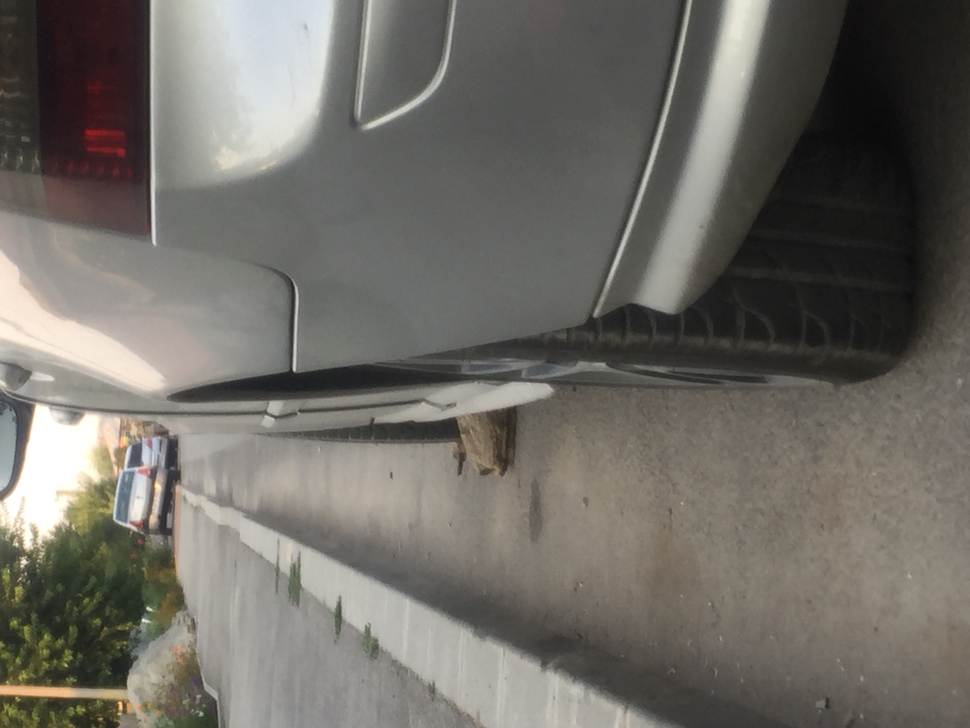

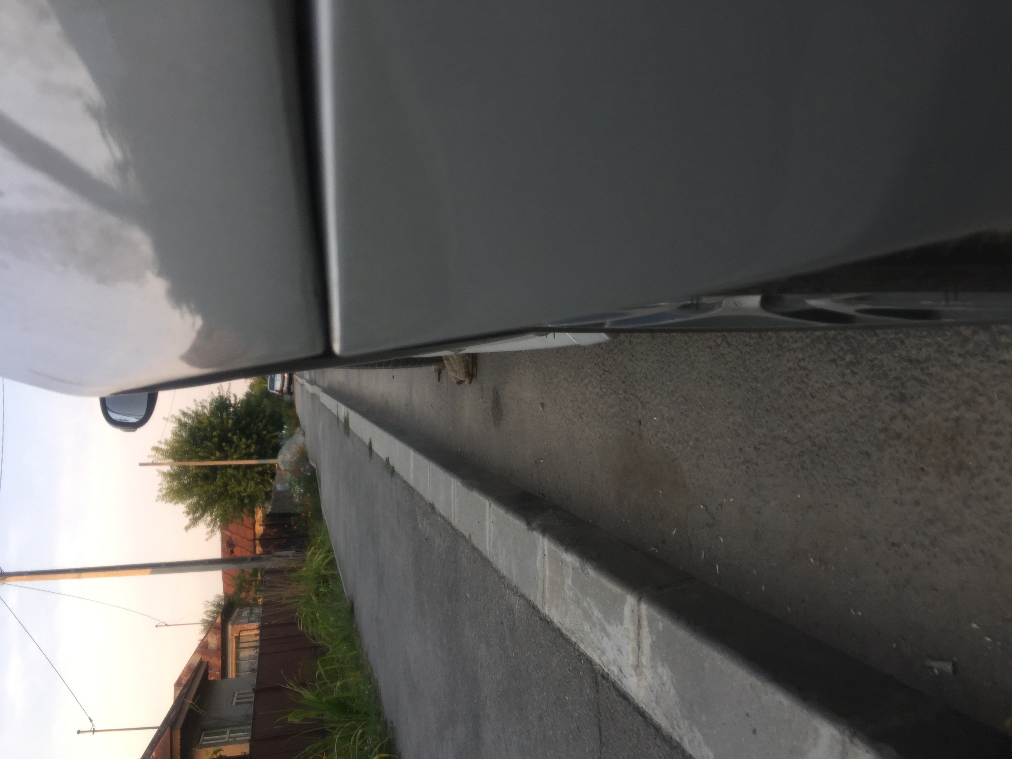

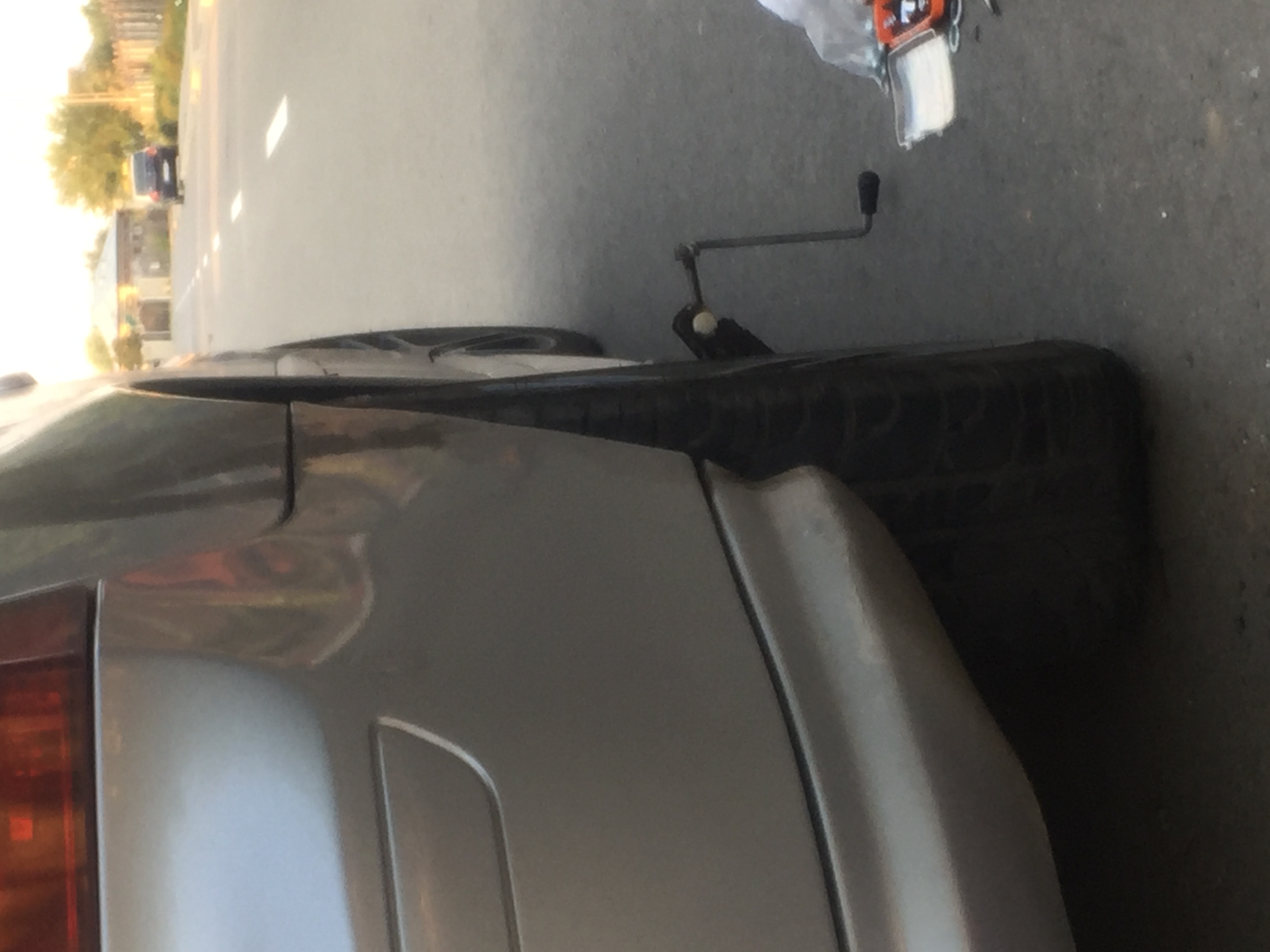

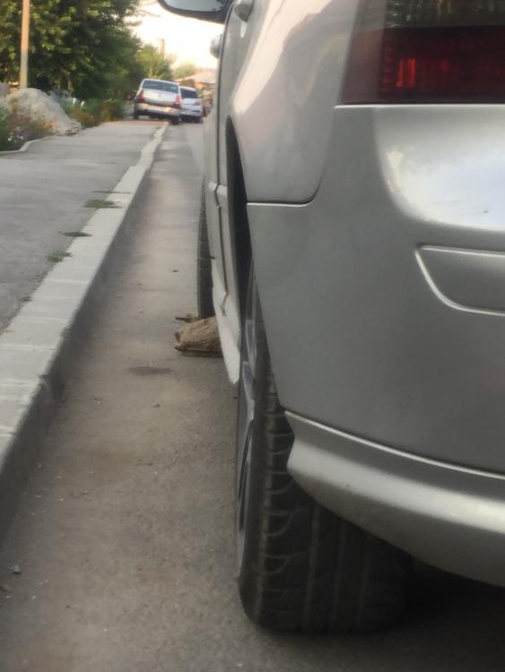

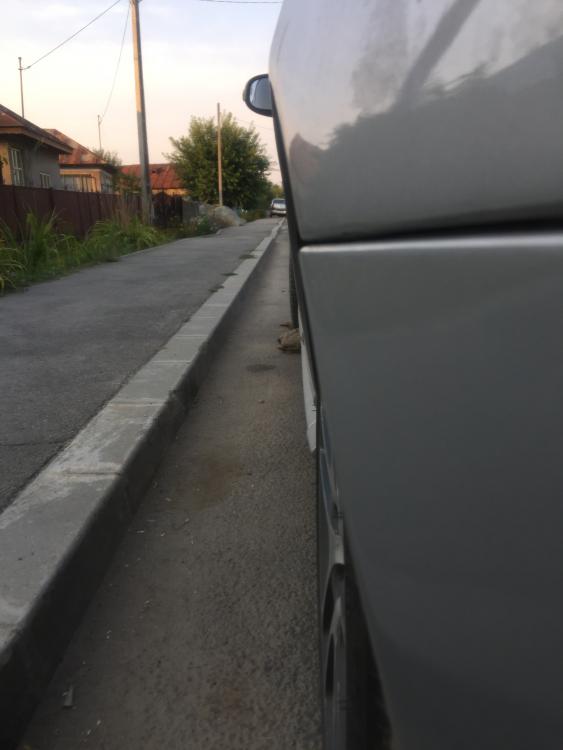

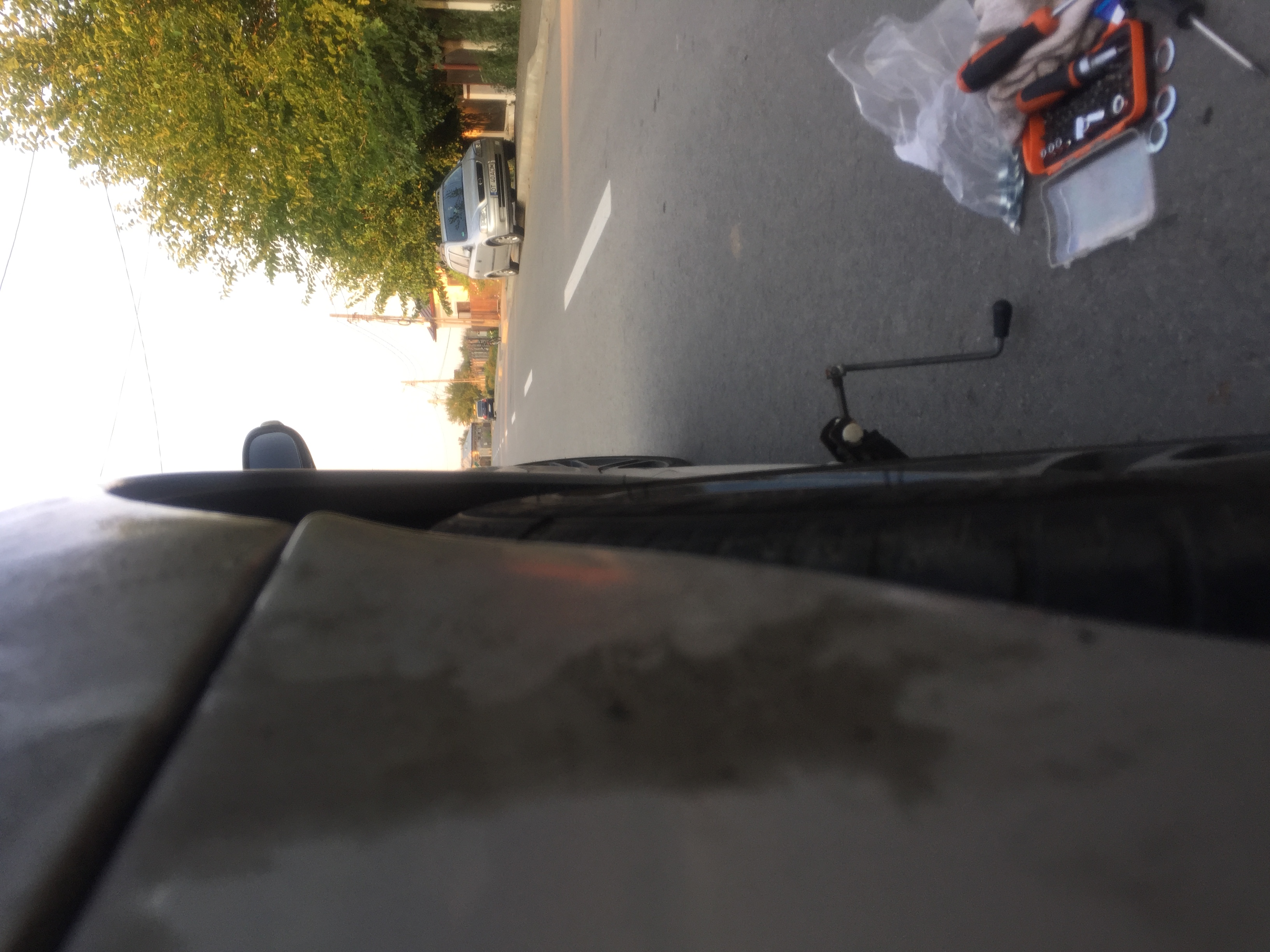

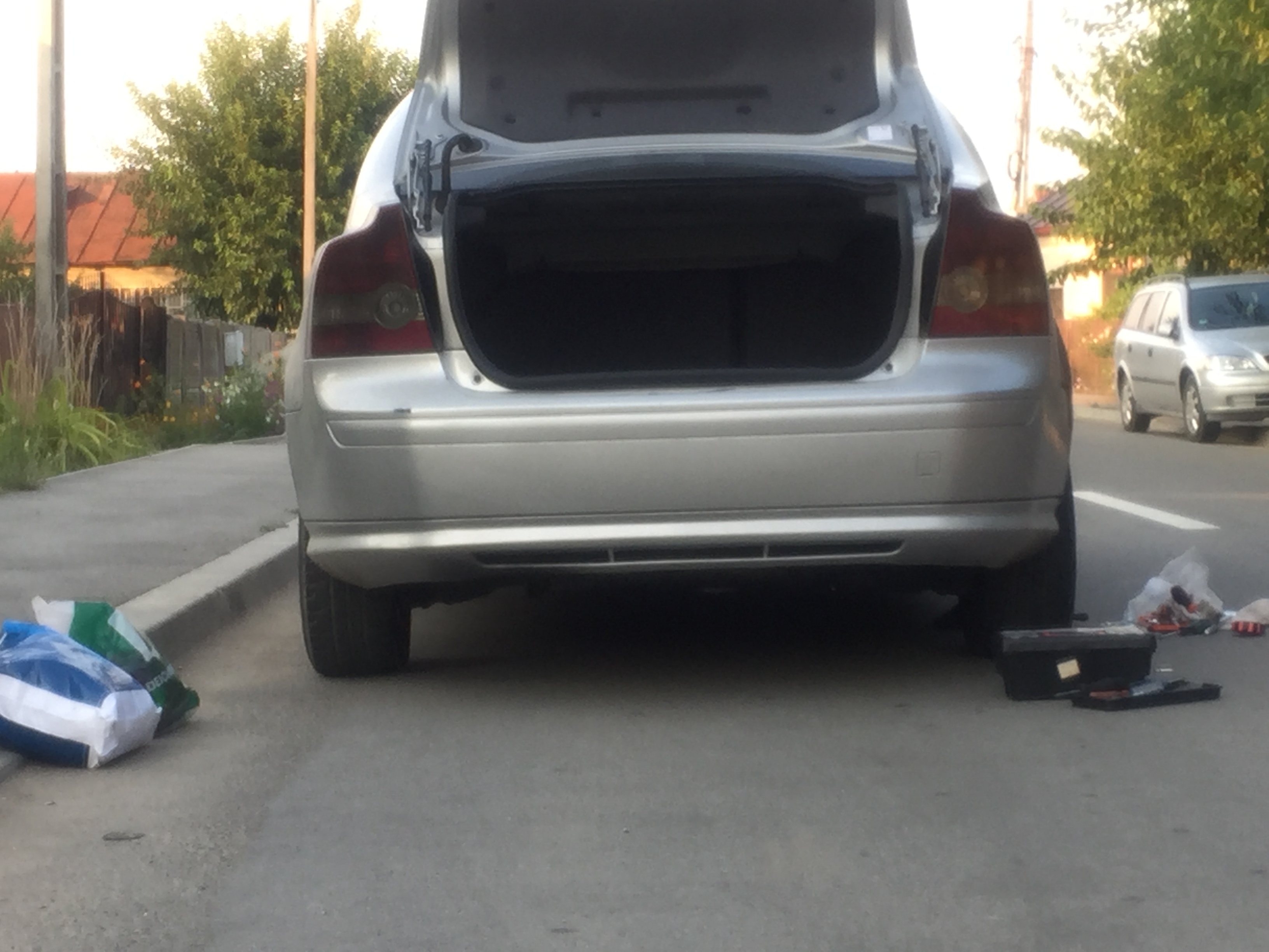

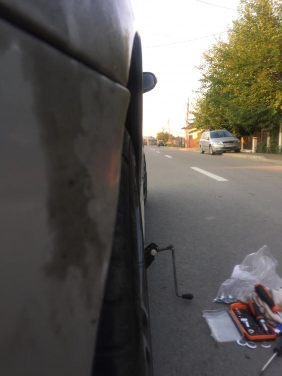

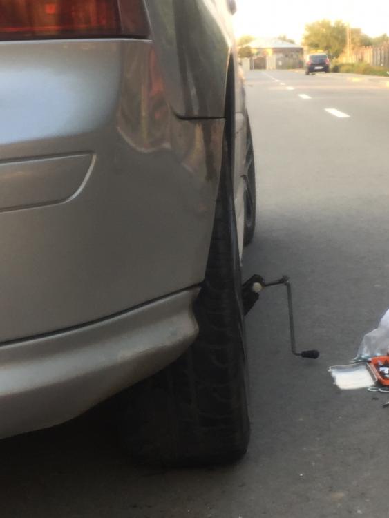

Am facut astazi o proba rudimentara sa vad cat de mult pot sa le scot in afara. Am pus niste saibe si am scos roata in afara 1,5 cm....mai mult nu mai puteam prinde roata sa o las pe asfalt. Dar va pot apune ca merge scoasa in afara cam 2,5 cm. Asa ca urmeaza achizitia flanselor. Va pun si niste poze.
