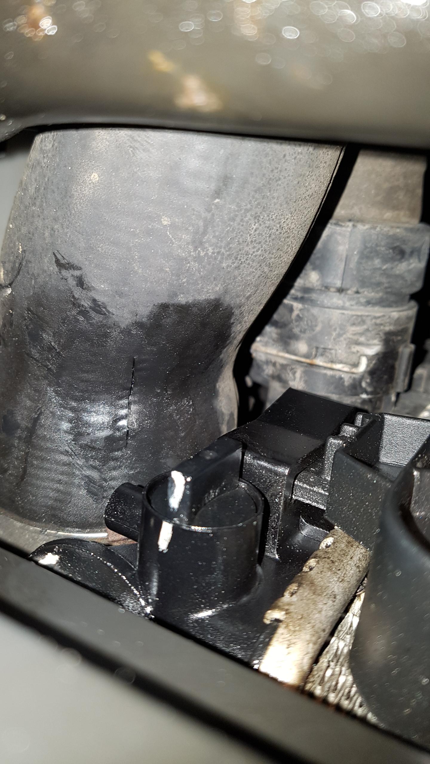

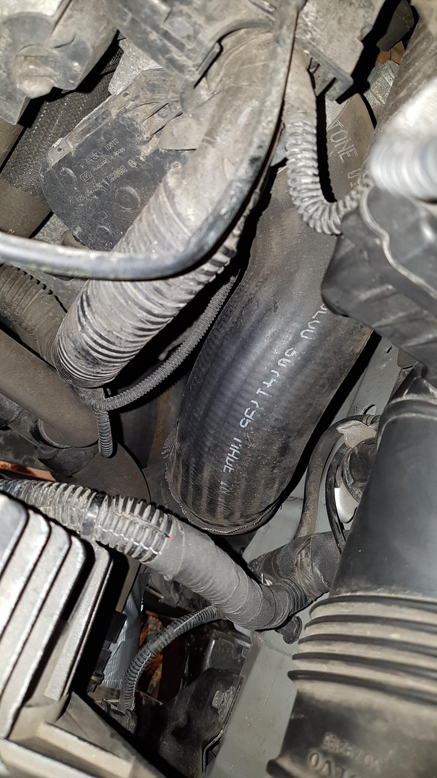

Salut
XC60-ul meu dupa pornire a inceput sa se inece motorul la plecare de pe loc dupa care s-a aprins martorul de problema motor si a intrat intr-un fel de avarie, nu mai trage deloc abia ajung la 120km/h in drum drept. Am observat acest furtun spart care este cred intre IC si turbo. Eroare pe tester era ceva de O2 senzor...nu am acces acum la laptop sa postez exact. As vrea sa comand acest furtun sa il inlocuiesc in service dar nu am access la VIDA (plecat din localitate). Ma poate ajuta cineva cu codul acestui furtun ? Seria sasiu YV1DZ5251B2170126. XC60 2011 2.0 D3/D4 163CP.
Poate sa fie problema mea cauzata de acest furtun ? Pot sa mai circul pana il inlocuiesc ?

NU MAI CIRCULA dacă nu vrei sa schimbi și filtrul de particule.
Merci pentru raspuns. Daca poate sa imi dea cineva codul sa il comand, sau despre ce sa intreb.
Cred ca avem chiar unul pe stoc. Lasă un nr de telefon și ma uit maine
Am avut si eu o experiență asemănătoare cu o mașină pe care voiam s-o cumpăr , am făcut drumul pana la Bârlad , am plecat cu masina in teste, la un moment dat s-a auzit un fâșâit si mașina nu mai trăgea , a apărut si mesaj in bord , am verificat mașină la motor si am văzut acel furtun spart , omul a mai avut probleme cu el si bagase o țeavă prin interiorul lui si o prinsese in doua coliere , de ce sa dea 300 Ron sa cumpere furtun nou , nu pentru acest motiv n-am cumpărat acea mașina, n-am cumparat-o pentru ca avea scurgeri de ulei intre cutie si motor, ambreiajul ținea foarte sus fiind foarte uzat +ca m-a mințit ca e 2011 si ea era 2010 , revenind la problema ta , se rezolva simplu prin înlocuirea furtunului.
As prefera sa il schimb daca tot se umbla la el...riscul sa plesneasca in alta parte cred ca este ridicat. Sambata plec  din tara si nu as vrea sa am vre-o surpriza pe drum.
Inlocuit furtun , masina trage din nou si nu mai zvacneste. Mai am doar sa sterg eroarea din bord si sa vad daca apare din nou.
