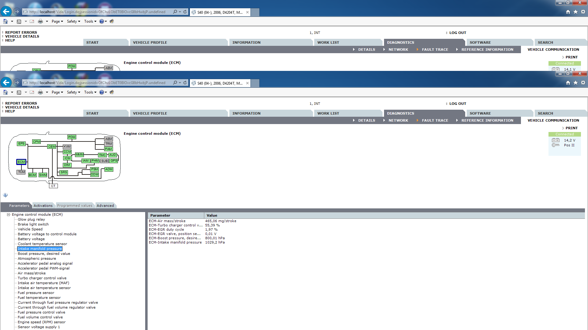

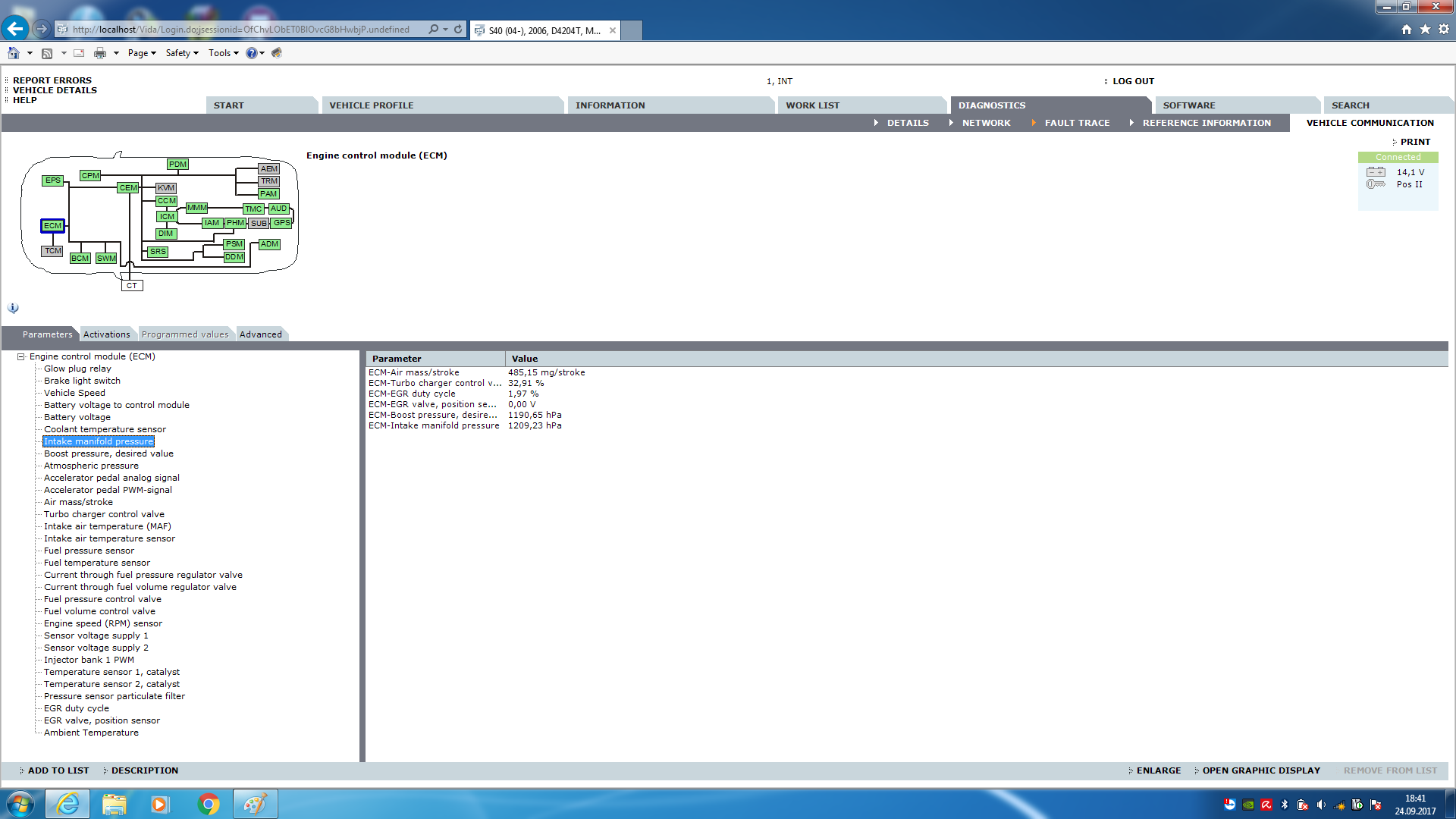

La al meu S40 2.0D, apare frecvent dar nu permanent, un tremurat la ralanti. M-am gandit la injectoare, dar inainte de ele, suspectez un comportament cidat al EGR. Atasez 2 imagini in care apar anumite valori ale motorului. In prima, motorul este la ralanti iar a doua, motorul este turat la 3000rpm, in stationare.
Nu ma pricep eu, sau EGR-ul nu misca? Voi ce pareri aveti vis-a-vis de valorile din imagini?
Multumesc

Dacă duty cycle ale același, nu e normal ca senzorul de poziție sa arate același lucru?
Este perfect corect .
E greu cu 2.0d însă trebuie experienta. Ai 0.00v vs 0.01 v deci funcționează EGRul.
Oricum cauți defectul în alta parte care defapt nu e defect .
