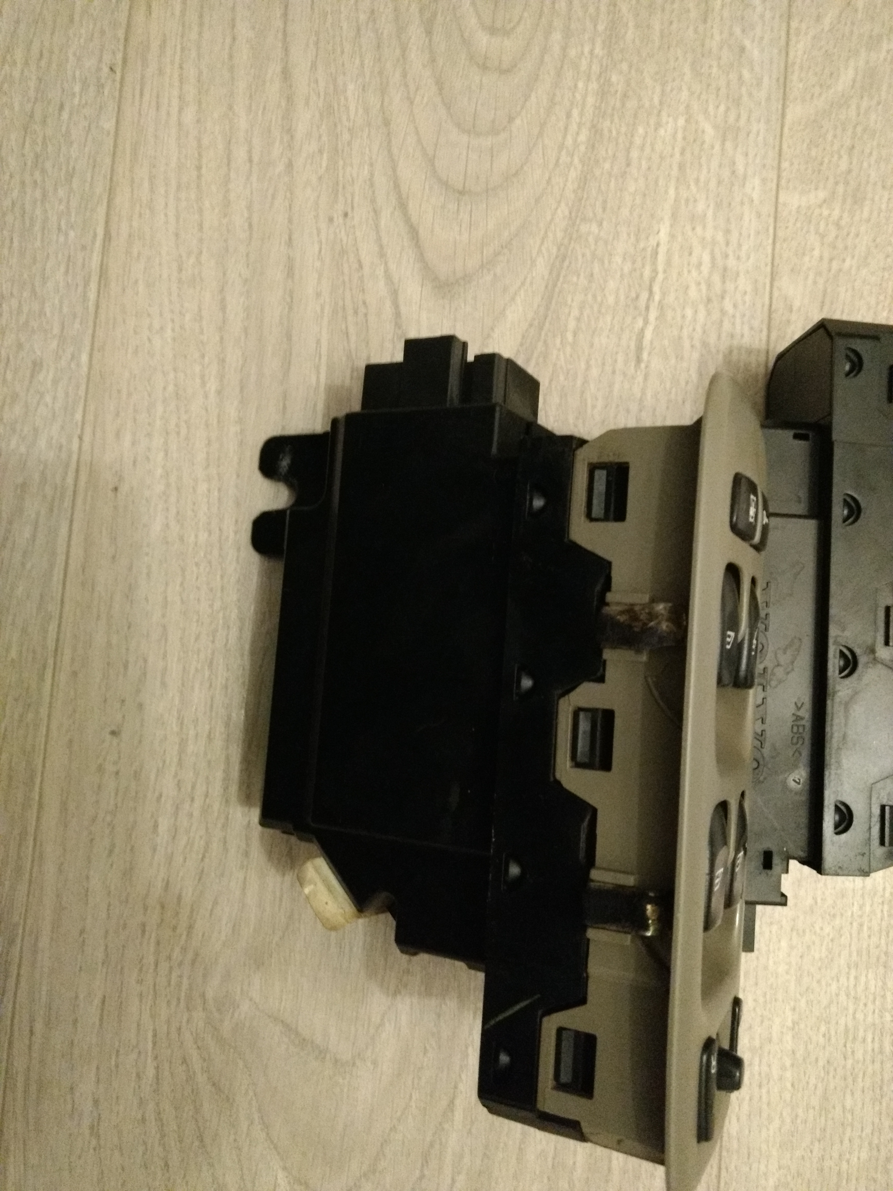

Am un XC 90 din 2006, iar astazi am schimbat toate butoanele de pe usi (butoanele vechi s-au crapat). Am inceput cu cele de pe spate, initial nu au functionat, dar dupa a doua încercare (pornit/oprit motorul) au functionat. Pe fata, nu vor să functioneze, aveți idee daca este nevoie de activare din VIDA sau ceva de genul ?
Piesele au fost luate din dezmembrari, de pe un XC 90 din 2008 model UK.

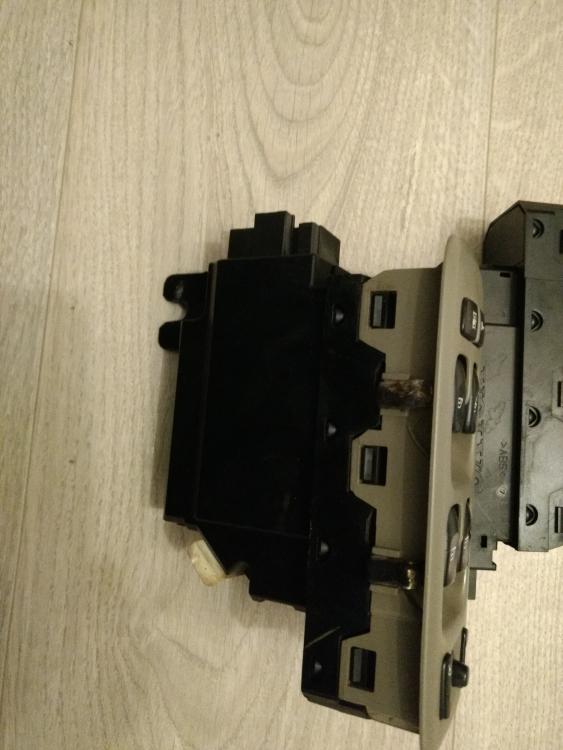

Am inlocuit tot modul (poza in attach)
Va multumesc
O zi placuta
Nu ai ce face cu vida. Desfaci modulul si muti placa electronica din al tau, in cel de UK. Este un modul, nu sunt simple butoane
Am incercat, ieri, sa mut placa, dar nu se potriveste, este diferita in interior.
Dupa ceva documentare am aflat ca: modulele de pe fata sunt DDM si PDM iar acestea se activeaza din VIDA.
Le-am pus pe cele vechi la loc, pana ajung la Primus.
Multumesc,
Intelege ca nu se activeaza nimic cu Vida.
Lasa-l in pace sa mearga la Primus .
