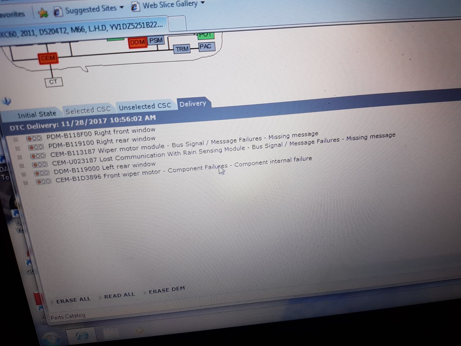

Bună,
Dețin un Volvo XC60, an fabricație 2011, achiziționat de 3 luni de la primul proprietar din Germania. Am o problemă cu ștergătoarele de parbriz, mai exact pornesc singure și merg la viteza maximă, apoi mai încet și tot așa până iau borna de la baterie. Altfel nu le pot opri. Am făcut un tester și dă câteva erori. Nu am mers la reprezentanță. A mai avut cineva problema aceasta?
Edited by Mary
Probabil si cel mai sigur maneta stergatoare defecte sau daca ai senzori de ploaie s ar putea sa fie defecti
Are senzor de ploaie, dar ai văzut fișierul atașat unde îmi dă erorile. Ai avut aceeași problemă?
Am rezolvat problema ștergătoarelor de parbriz. Am dus mașina la reprezentanță și problema a fost motorașul. L-au schimbat și acum funcționează ok.
