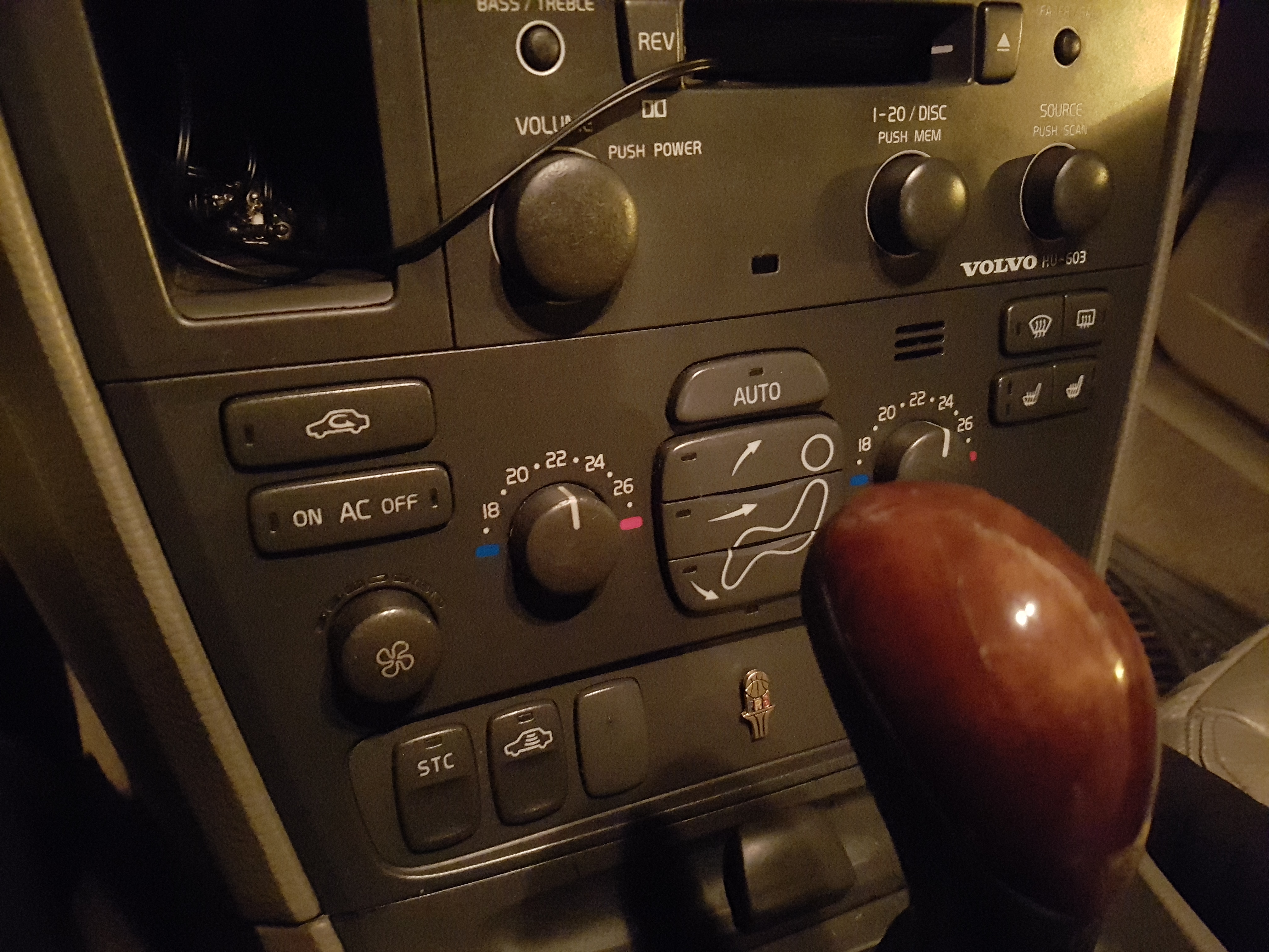

Bună seara. Nu am gasit sau nu stiu cum sa caut poate (imi cer scuze) aceasta informatie pe forum. Cum pot schimba becurile de pe consola de la AC si daca o sa imi dea vreo eroare pe bord sau nu daca desfac bordul.
Aici vezi cum se da jos clima
Pe spate o sa vezi soclurile becurilor gri si albastre. Au un sant pe mijloc. Bagi surubelnita si rasucesti 90 de grade. Intorci panoul invers si iti cade becul. Becurile sunt unele speciale si nu se gasesc decat pe comanda si costa in jur de 35 lei bucata. Scoate borna bateriei inainte de a umbla la el
