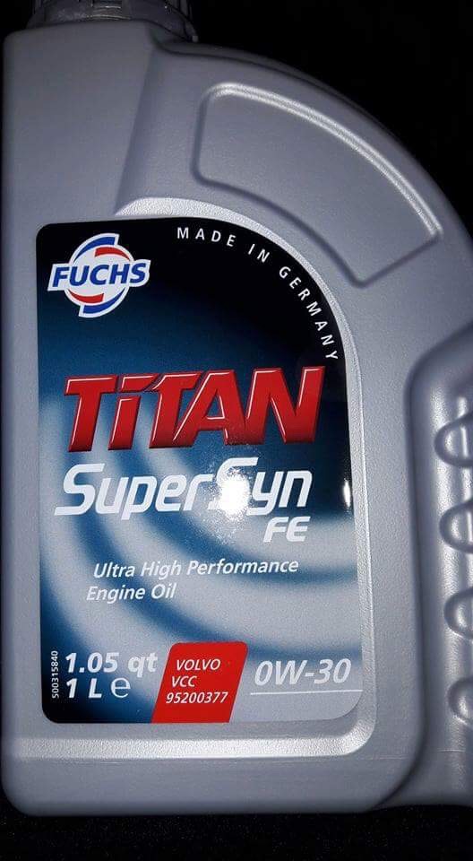

Buna seara. O părere despre uleiul Fuchs Titan Super Syn Fe 0w30? Precizez ca dețin un XC 60 D3 din 2015!

Mulțumesc mult pentru sfat însă timpul ne presează pe toți, mai mult sau mai puțin. Acest ulei mi-a fost recomandat de reprezentanta Volvo din Germania de unde mi-am achizițonat mașina. Sunt curios sa aflu păreri despre acesta marca de la utilizatori/persoane cu experiența in domeniu. Mulțumesc.

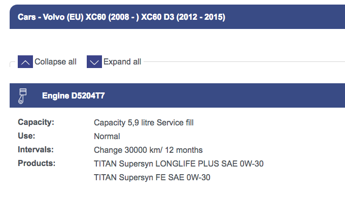

In cazul in care ai motorul D5204T7, conform producatorului uleiului merge. Link
5ab6cf09ac65d_ScreenShot2018-03-25at00.1

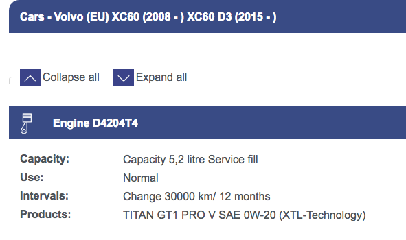

Daca ai motorul cu codul D4204T, trebuie alt ulei. Link
5ab6cfa0514e8_ScreenShot2018-03-25at00.2
