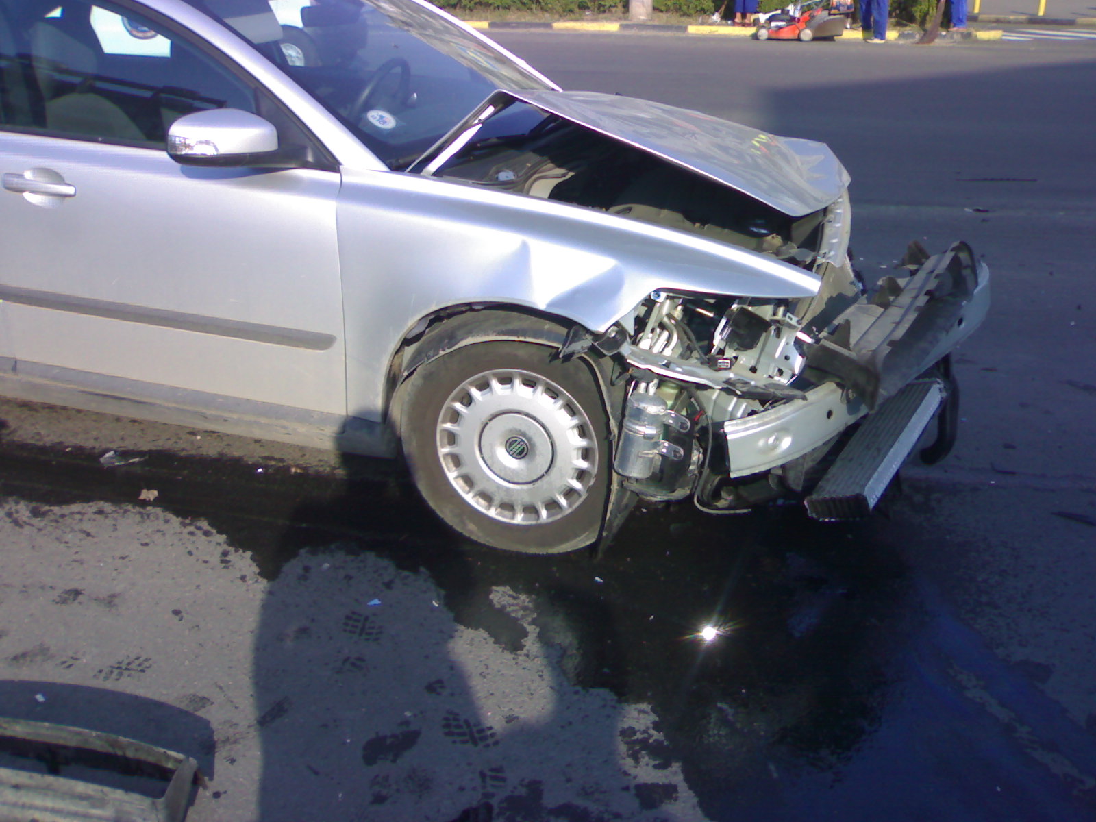

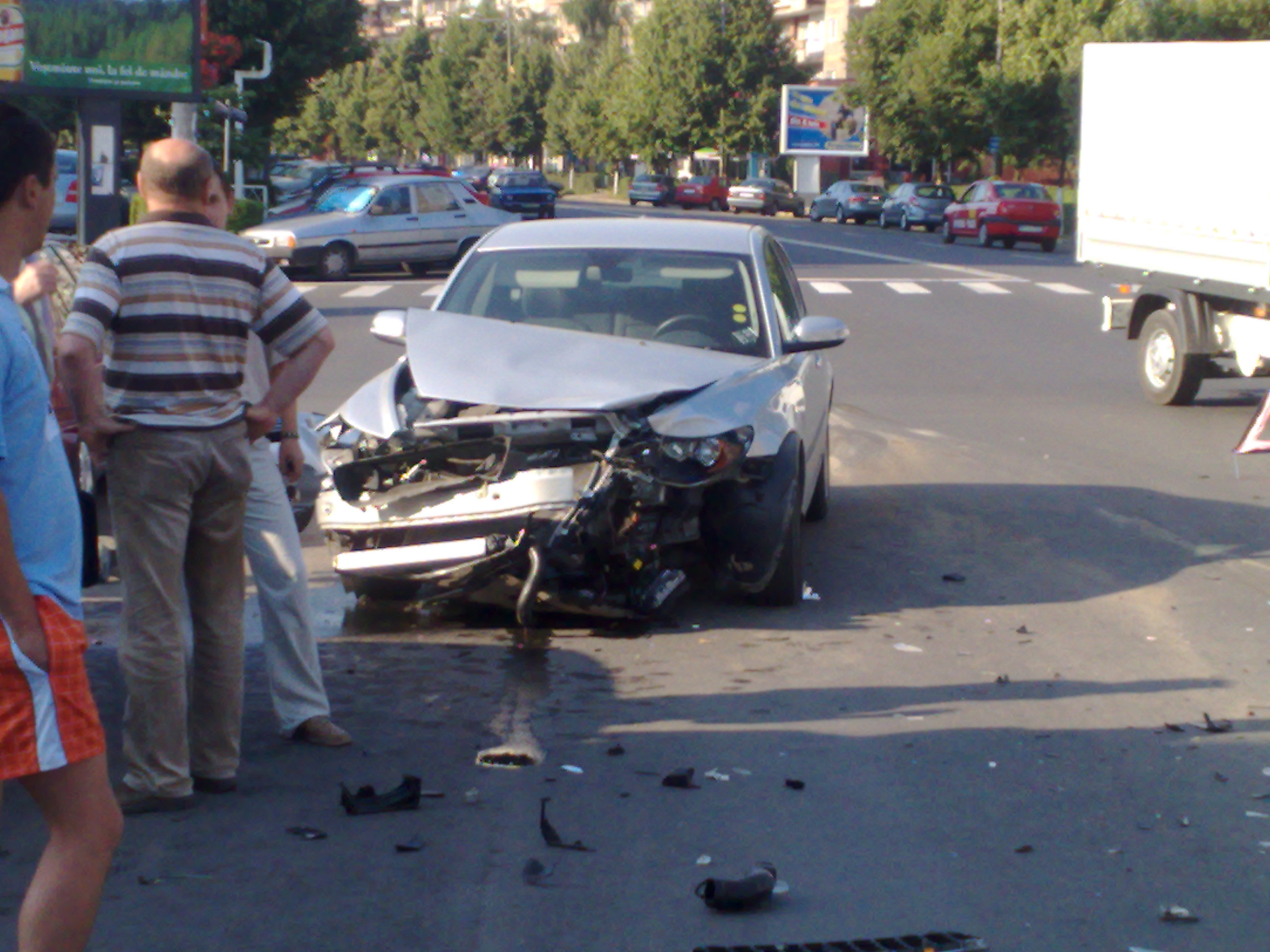

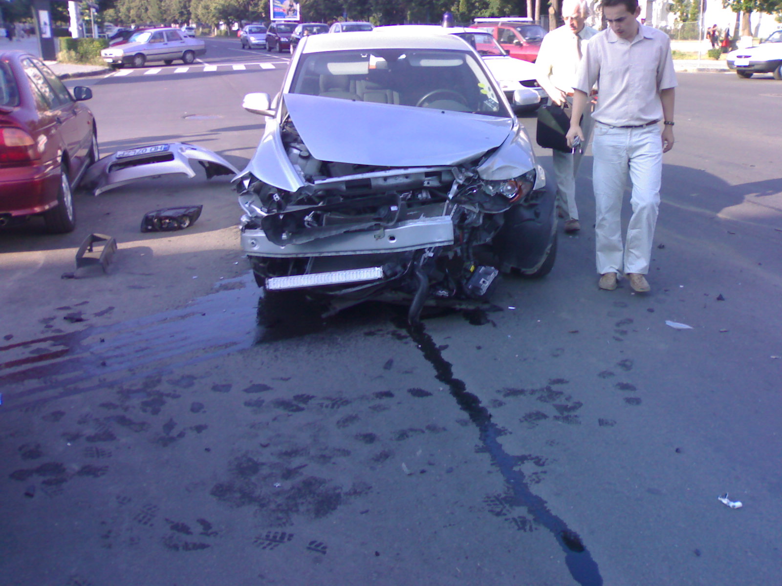

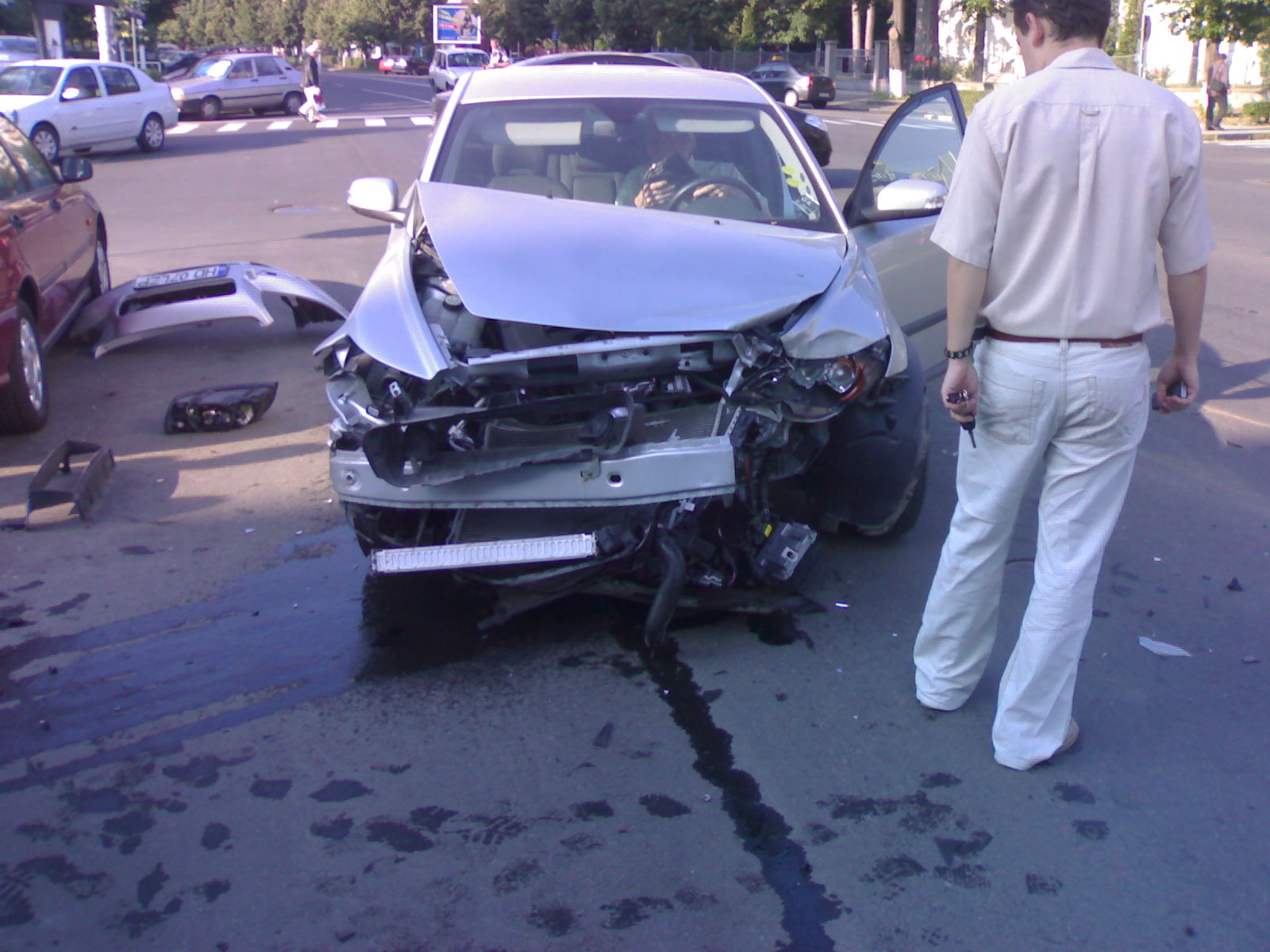

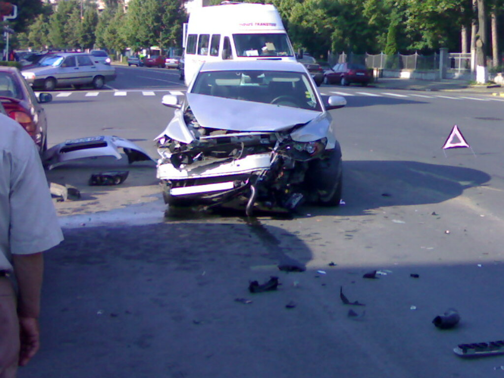

Incep prin a spune ca sunt extrem de dezamagit. Azi dimineata colegul meu a avut un accident cu masina lui (S40 2007). Nu a acordat prioritate intr-o intersectie nesemaforizata si fara vizibilitate, fiind lovit in lateral de un Fiat si intoarsa toata masina la aproape 180 de grade. Fiatul a avut 105km/h conform primelor estimari. Vina e impartita, e clar, cel cu Fiatul avand mult peste limita legala si pe trecerea de pietoni....Avea carnet doar de 2 luni si asa cum am mai spus si o repet, acceleratia se invata prima si frana mult prea tarziu....Dar asta e..... In fine, am asistat la accident nimerindu-ma in zona aia. Volvo, asa cum veti vedea in poze este PRAF (lonjeroane iesite, o parte a motorului a zburat pe jos, Ecu era pe jos, radiatoarele erau pe jos bara la dracu in praznic...bateria la fel....), iar fiatul avea doar farul drept spart si aripa dreapta sifonata mai mult. Am asistat la ceea ce se poate numi "O DEZAMAGIRE IN MASA". Imediat s-a adunat lumea si TOTI, absolut TOTI vociferau: "Incredibil ce slab e VOLVO...", "Volvo nu mai e ce a fost!..."," Asa le trebuie daca au fost vanduti la Americani!...." etc. Nu s-a deschis nici un airbag, colegul meu a fost extrem de norocos ca avea centura, ca altfel zbura din masina la ce soc a fost. Va spun sincer ca eu cand am auzit zgomotul ala de fier contorsionat si scartait de roti, am inceput sa tremur instant. Primul lucru a fost sa las masina unde era si sa fug sa vad daca e bine colegul meu. Oricum sunt dezamagit, colegul meu e hotarat sa dea VOLVO in judecata pentru airbaguri (va face o expertiza impartiala la alte firme), a fost la un pas sa moara SI SINCER ASTA NU E LOVITURA FARA SA SE DESCHIDA AIRBAGURILE. In fine, la cateva minute dupa ce am vazut ca nu sunt raniti, m-am dus si la cel cu Fiatul care era intins pe jos si plangea langa masina. Era socat ca si-a lovit masina. Am incercat sa-l calmez, l-am luat in brate barbateste...dar omul tot socat era....Asa cum am zis, avea masina de doar 2 luni...si ii parea rau dupa ea....I-am zis sa se linisteasca ca daca a lui ar fi aratat ca si VOLVO, facea infarct???
  Poate sunt subiectiv (si stiu ca dinamica accidentelor e ciudata) concluziile le trageti singuri.... Oricum mi-au dat si mie lacrimile cand am vazut ca s-a distrus inca un Volvo...
E bine ca n-a patit nimic...cel mai important, in rest, de ce n-au sarit airbagurile? de ce volvo arata in halul ala pe langa fiat?
Ce s-a intamplat? Care-i motivul???
Sunt extrem de dezamagit!!!
Am vorbit si cu Midnight. Eu am presupus ca din cauza ca a sarit bateria nu s-au deschis, dar Alex zice ca trebuiau sa se deschida inainte de asta....Oricum omul e hotarat sa faca expertiza airbagurilor.
daca n-ar fi postat de tine nu as fi crezut.... ce draq de fiat e ala??? S-a dus Volvo oare?!
NU POT SA CRED!! Airbagurile au de regula niste senzori postati in bara, deci inaintea bateriei se loveau acei senzori care deschideau airbagurile. La socul ala trebuiau sa se deschida neconditionat.

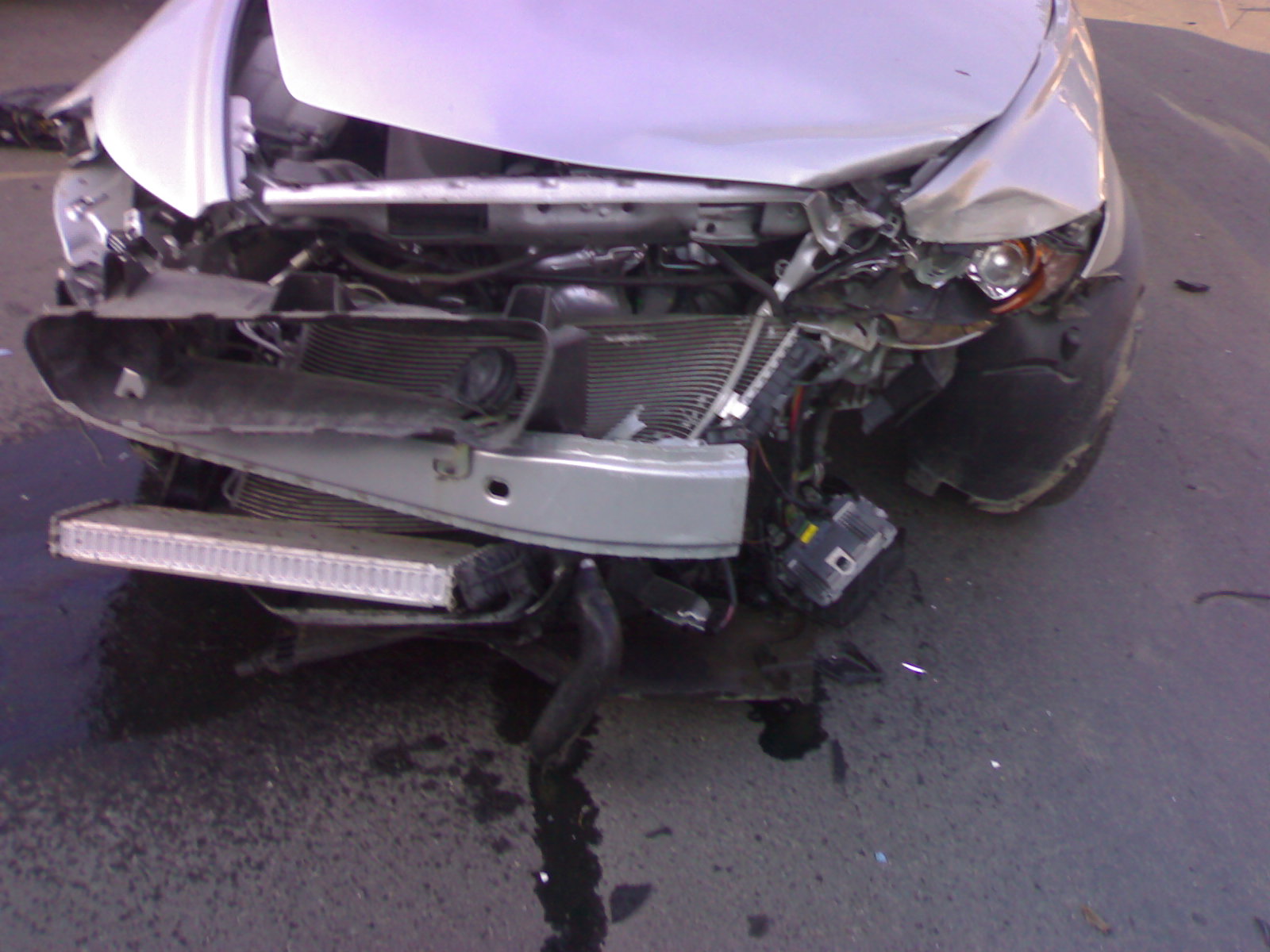

Pai are lonjeroanele iesite afara, e clar ca nu mai faci masina din aia. Uite ca nu stiu ce fiat era, trebuia sa fac poze si din spate dar pe moment nu m-am gandit  :( Oricum incredibila reactia oamenilor vis-a-vis de VOLVO. Si politistii au zis ca vor nota pe proces viteza aluia cu Fiatul si faptul ca nu s-au deschis airbagurile la Volvo.

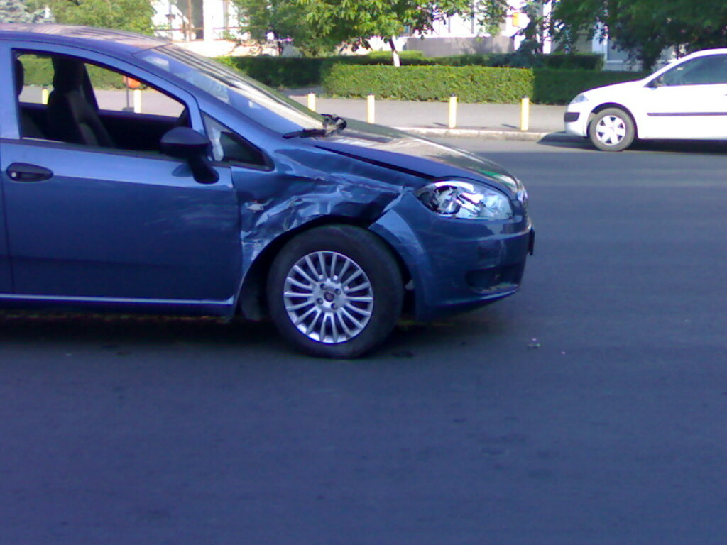

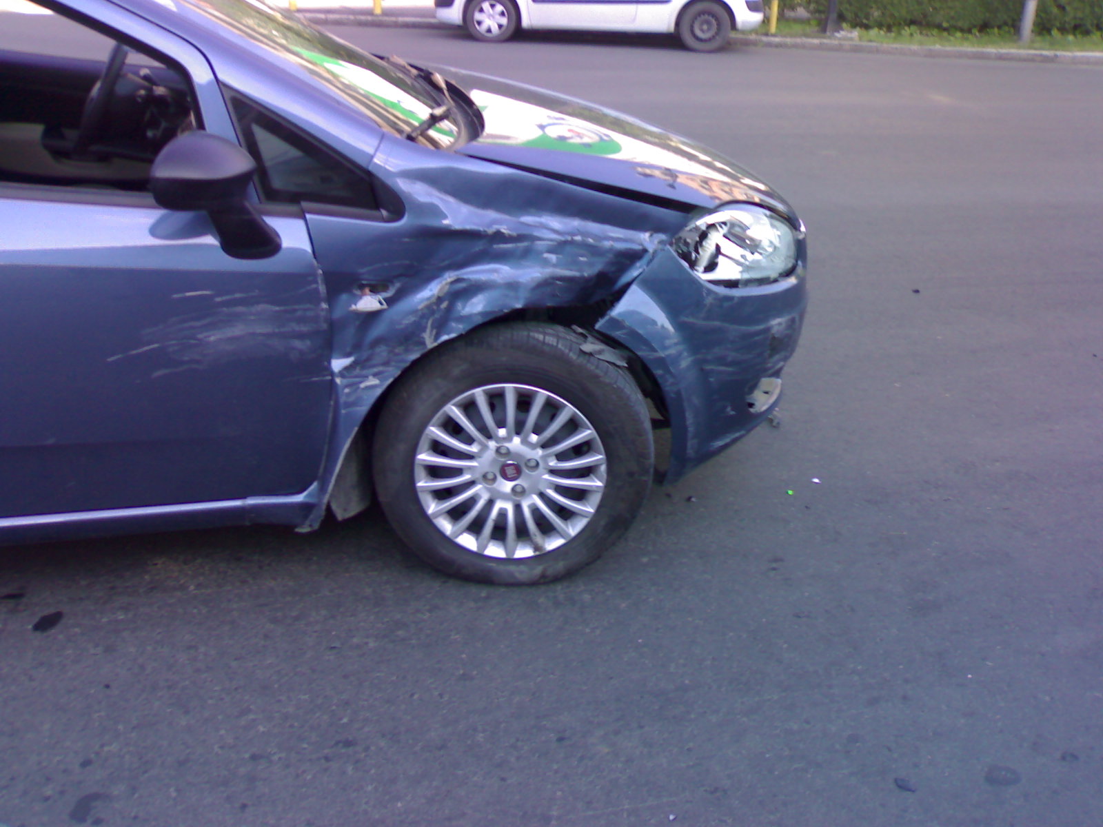

They don't make them like they used to... E tot ce am de spus :sad3:  Fiat-ul e un Grande Punto dupa cat se vede
Din cate vad eu Fiatul este un Punto sau Grande Punto cum drak le zice acum la modelul ala si este la clasa

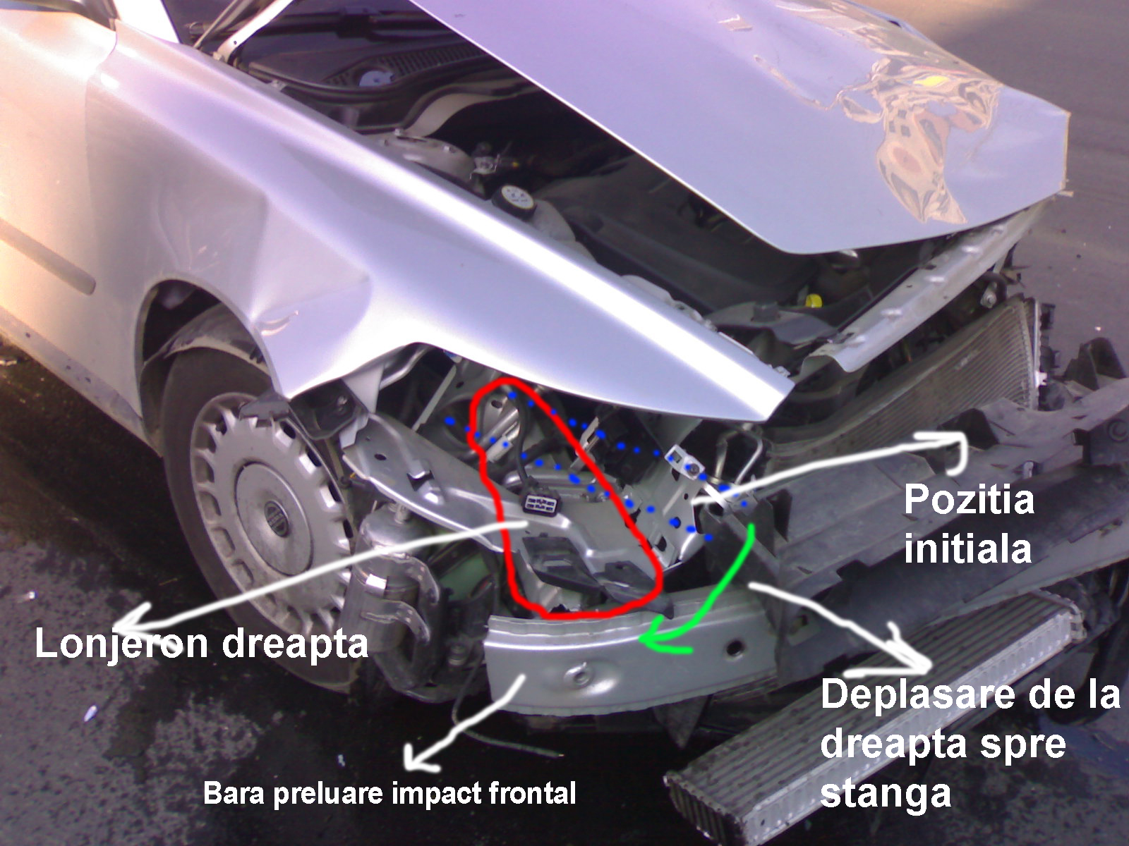

@framedraw. Varianta ta e plauzibila pana la un punct. F=m*a, v=d/t, a=v*t(vectorial). S40 a preluat acceleratia Fiatului dar in acelasi timp Fiatul a avut o deccelerare egala in modul cu acceleratia imprimata volvo-ului. Pana aici totul corect, variabila ramane ciocnirea, care nu este una elastica ci plastica unde forta rezultata din transferul energiei cinetice este disipata sub o valoare de cos(alfa), 90 de grade in cazul nostru. Dar traectoria Fiatului a ramas acceasi, ceea ce inseamna ca socul transferat de Fiat nu a fost total, o parte ramanand in energie cinetica. Ca si concluzie, daca dai cap in cap cu cineva, rezista cel mai tare indiferent care loveste primul. Singura explicatie este ca Fiatul a avut socul amortizat de roata dreapta (cauciuc), ceea ce nu explica insa deformarile lonjeroanelor la Volvo. Daca era numai tabla, de acord dar se vede clar cum a fost mutat TOT botul masinii. Cam asta a fost aici. Iar airbagurile sunt comandate de senzorii din lonjeroane....care nu prea au mai ramas.... si mufele erau iesite din senzori.

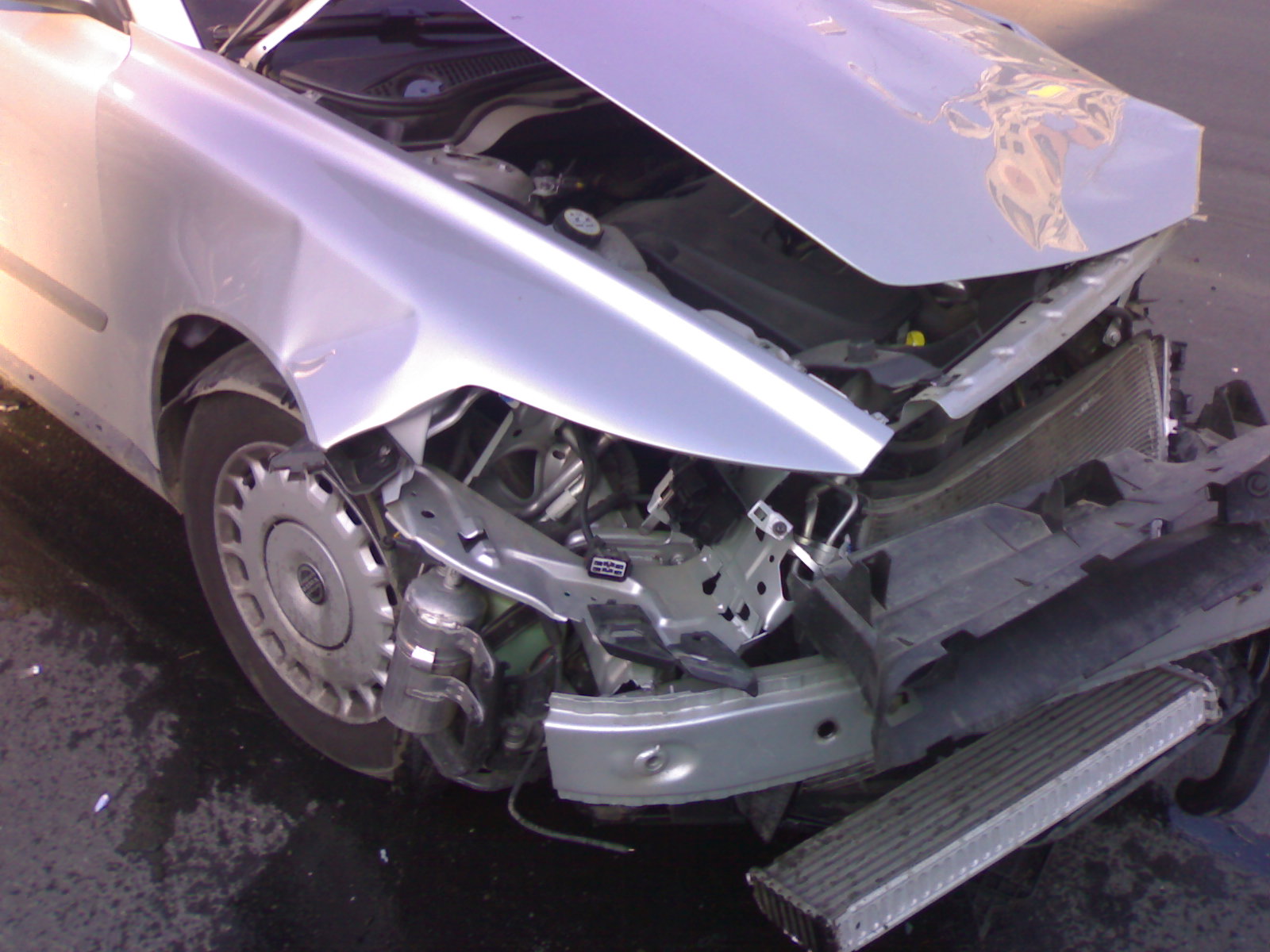

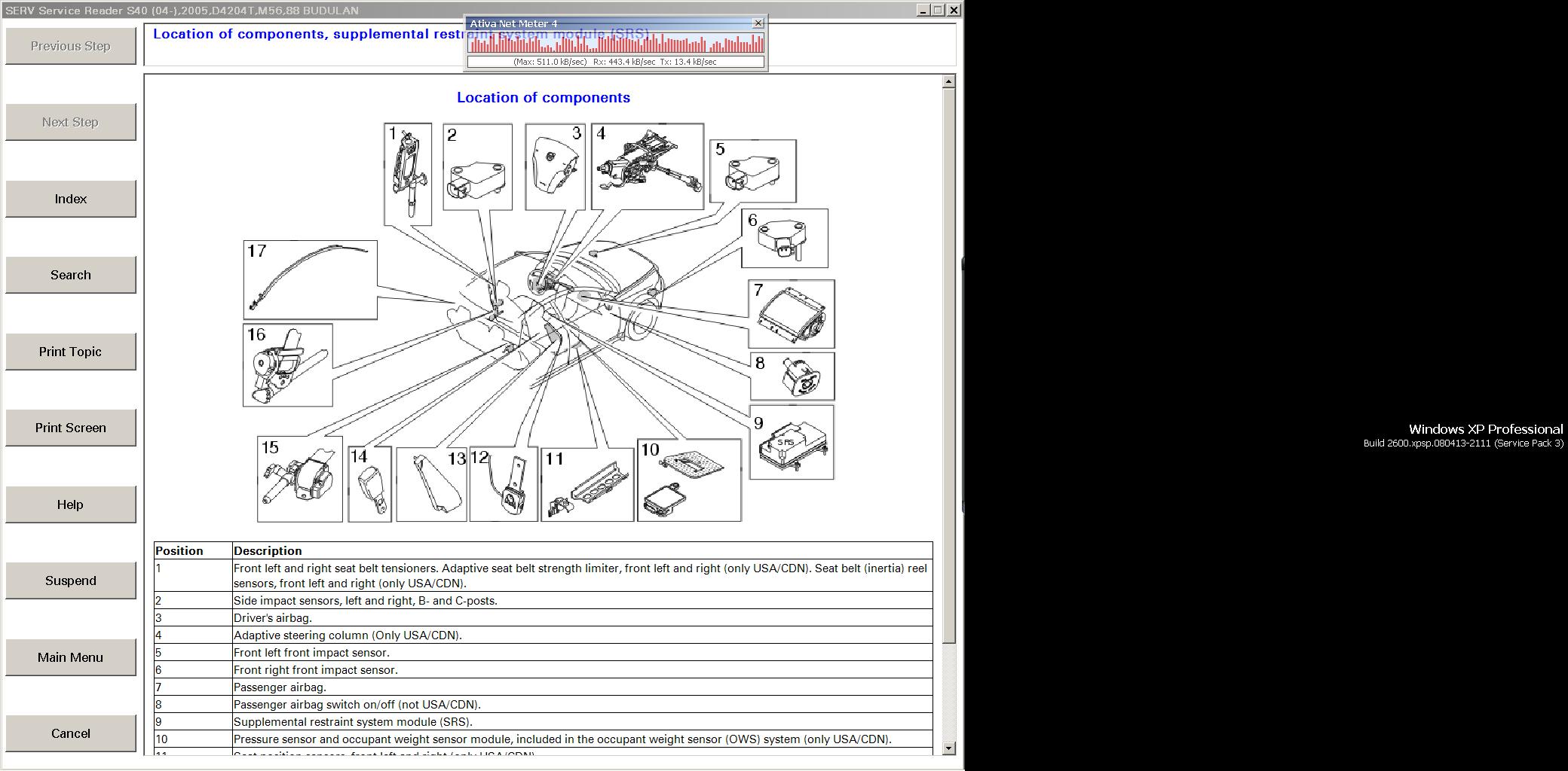

   Nu vreau sa intru in polemica cu nimeni si nici sa incerc sa va conving ca e rau S40, concluziile le trageti si singuri. Referitor la pozitia senzorilor atasez poza cu locatia lor. Poz. 6, in capetii lonjeroanelor care asa cum am zis nu mai sunt - se vede clar!!!!!
Dincolo de toata polemica de pana acum (extrem de constructiva si de utila, de altfel) cineva sa priveasca interiorul lui S40. Masina este gandita sa protejeze viata soferului, nu sa ramana intreaga dupa ce primest eun impact la peste 100 km/h. Deci..interiorul, din ce se distinge din poze, este intact. Restul e poveste. Unghiul din care a intrat, energie cinetica, cauciuc care a amoritzat...explicatiile pot fi cu sutele si tin efectiv de fizica. Masina s-a deformat ca la carte...asadar, inca o stea pt Volvo
