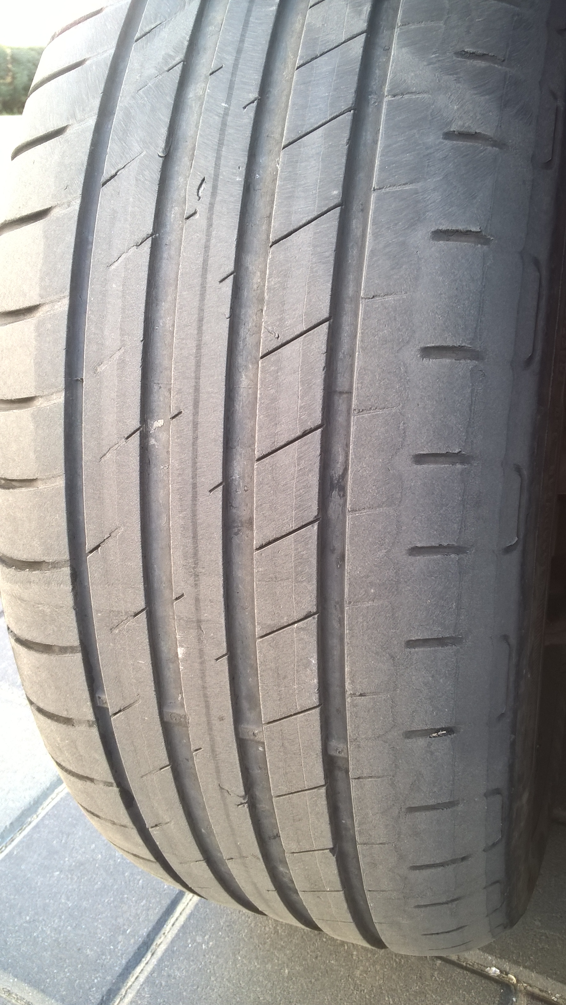

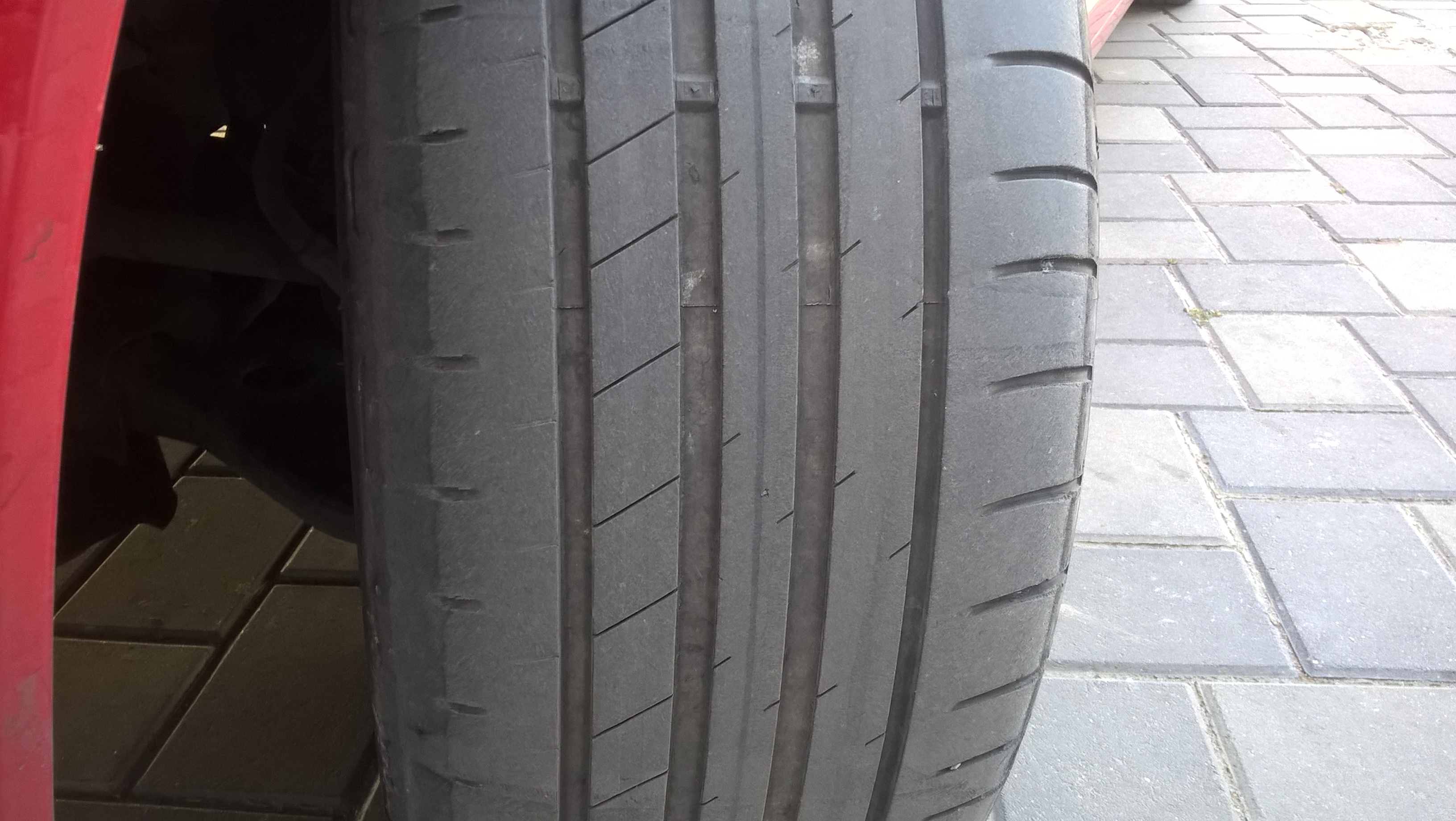

Nu-mi explic uzura anvelopelor mele fata.
E aproape laterala uzura, nu iau curbele cu viteza, presiune e cea recomandata, au 2 ani si cam 25-30 de mii de km, n-am schimbat nimic in zona rotilor de cand am luat-o, dac-o las libera, foarte putin trage spre dreapta, m-am uitat pe interior si nu se freaca de nimic.
Nu i-am facut pana acum alinierea rotilor si parca nici suspensia nu pare sa aiba ceva.
Aveti vreo idee?
205/55R16 GoodYear EfficientGripPerformance 91V, jante aliaj originale, V50 2009

Toe-in sau camber necorespunzatoare.
Unghiul de fuga, probleme la directie sau freaca pe undeva in contraaripa.

Fa geometria,faci o poza la foaia cu valori si iti spun exact de unde e problema.
Am inspectat superficial suspensia. Aveam ambele arcuri fata rupte...
Sent from my WAS-LX1 using Tapatalk
Esti sigur? 2 arcuri rupte fac un zgomot ingrozitor in masina.
Eu am avut un arc spate rupt, si nu facea zgomot deloc.
Niciun zgomot. Vizibil mi-am dat seama ca-s rupte.
Am schimbat bucșele mari de la brațe care erau foarte uzate și care au contribuit la o geometrie și mai incorecta. Acum e ok.
Concluzie: geometrie incorecta + bucșe mari uzate.

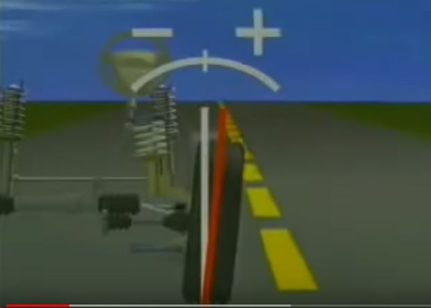

Si eu am o problema similara dar e invers, anvelopele se uzeaza pe exterior,
Am facut geometrie 3D, toate valorile ok, iar unghiul de cadere se vede si la ochiul liber ca nu e ok, e putin pozitiv cam ca in exemplul exagerat din poza de mai jos.
E vorba de un XC90 din 2007 si din cate inteleg de la personalul atelierului de geometrie, acest tip de suspensie nu are reglaj pentru acest unghi
Viteza mare de deplasare in viraje iese din calcul, merg incet.
Amortizoarele au fost schimbate in urma cu circa 2 ani (Sachs), nu are niciun joc in elementele de legatura ale suspensiei(bucsi pivoti, capete de bara) sau caseta directie, arcuri ok ( nu sunt rupte sau oxidate).
Neavand probleme evidente la suspensie si neavand un reglaj pentru acest unghi, ma indoiesc ca e normala aceasta uzura neuniforma a anvelopelor.
Unde sa-mi indrept atentia oare ?

Ai putea sa mai scazi putin presiunea in anvelope ma gandesc - poate se aseaza altfel. Cel putin pentru o perioada. Apropo, ce dimensiuni de jante si anvelope ai?
Presiunea o tin pe la 2.3, 2.4 bar, asa scrie pe stcker.
255 / 50/ R19 standard de R design.
Multumesc pentru raspuns!
Caderea se regleaza din amortizor daca mesterul stie sa o regleze .
