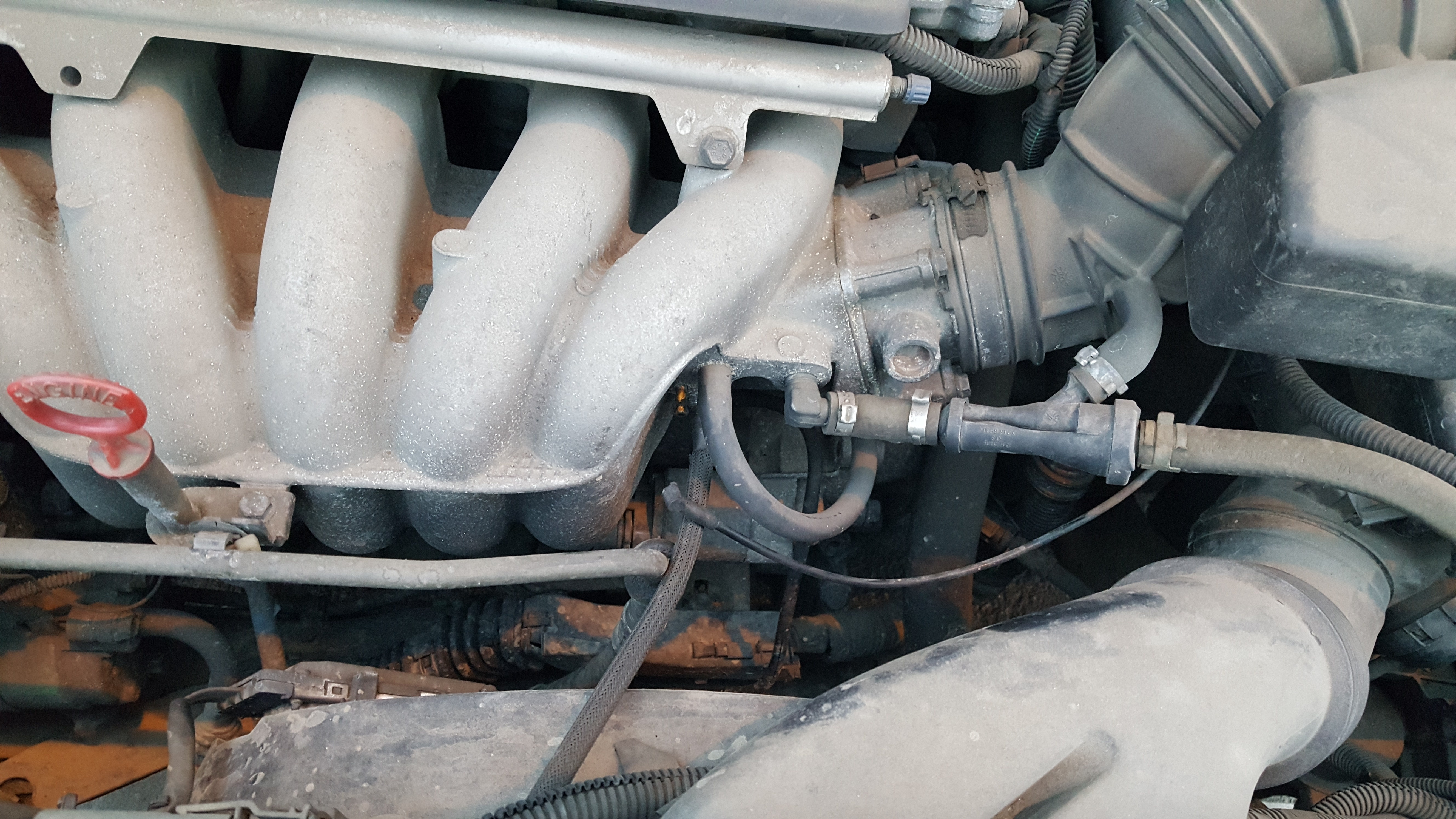

Dupa o mica inspectie sub capota am descoperit un furtunas decuplat.... nu am sesizat nimic ila condus , nici martori aprinsi nici ...nimic.

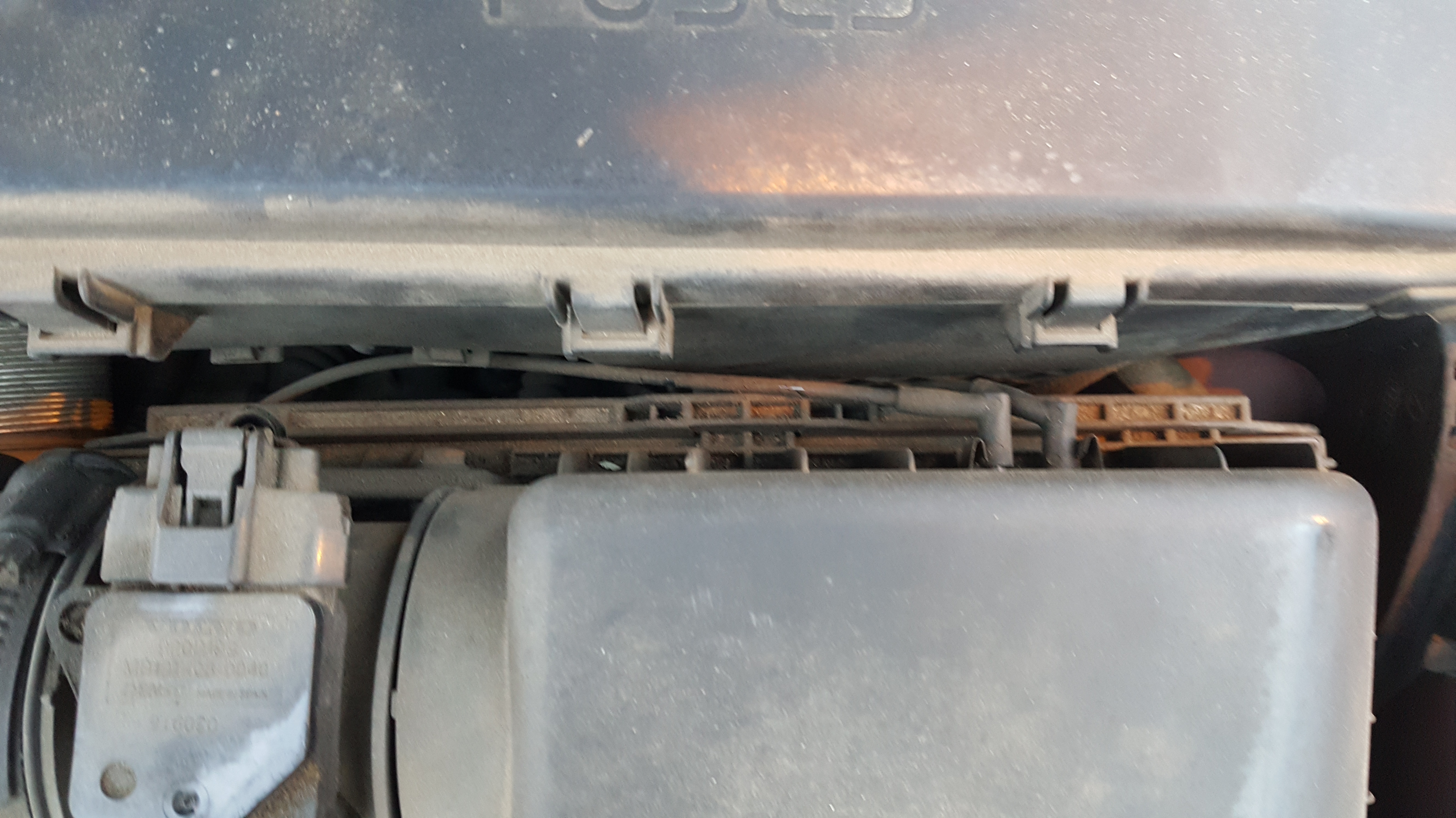

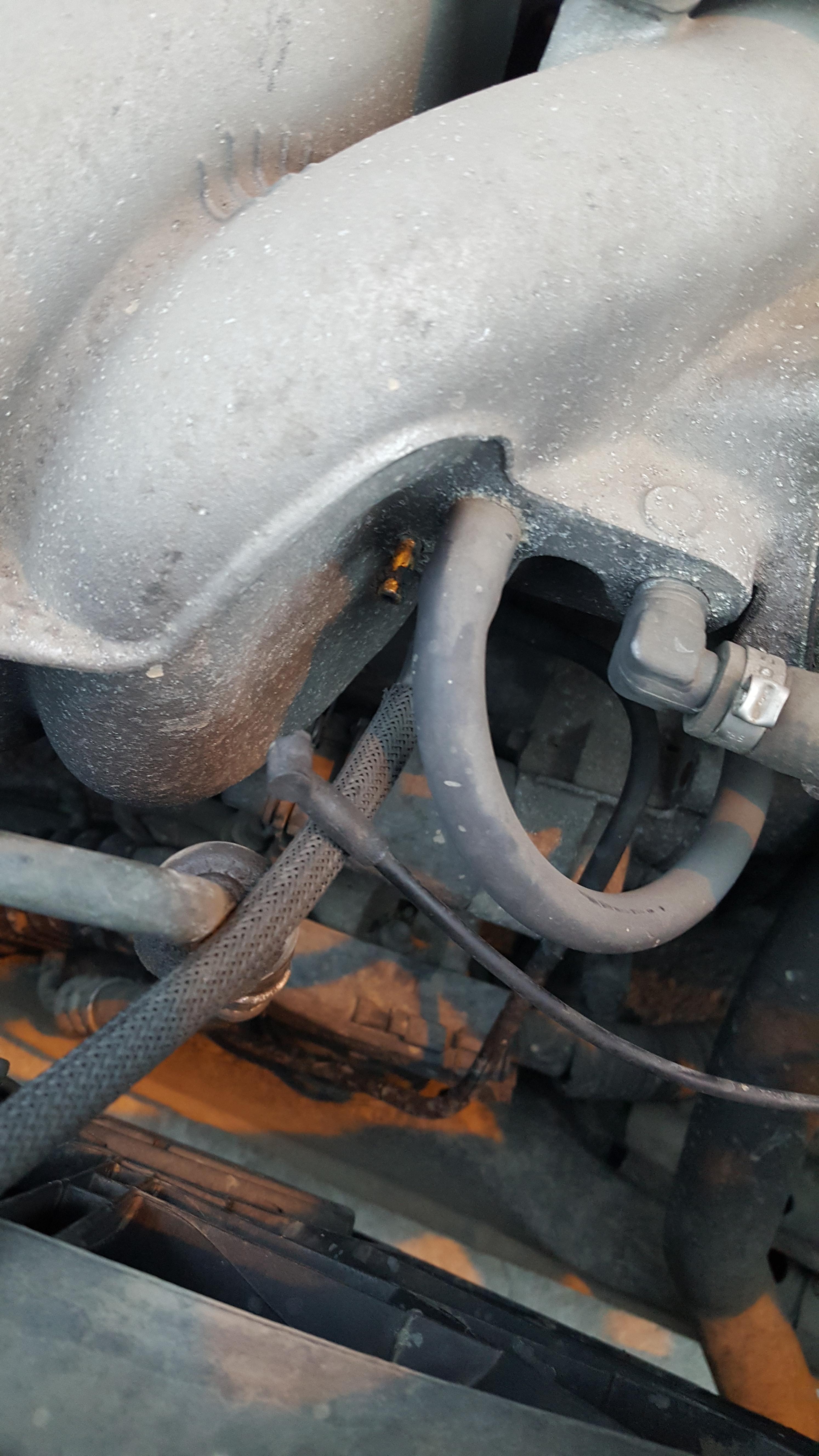

E vorba despre un furtunas care pleaca de la cutia filtrului de aer, din spatele ei unde mai e unul asemanator, si intra in motor undeva dupa EGR. "Mufele" sunt la 90° iar cea care intra in motor e coapta rau si aproape distrusa. As schimba ambele furtunase preventiv , daca stiu ce sa comand.

Am atasat poze cu furtunasul cu pricina , cu zona unde intra in motor si zona din spatele "cutiei" cu filtrul de aer.
Am observat ca in timpu functionarii motorului pe stutzul in care intra furtunasul se face aspiratie, se lipeste usor degetul de orificiu.

Duce la o clapeta care in functie de temp ext trage aer cald de pe evacuare sau rece din grila .
Pune la loc furtunul in galerie si ai rezolvat .

Pai , l-as pune daca as putea, mufa de 90° din capat s-a copt si e distrusa, nu pot sa sa-l pun la loc , as vrea sa cumpar alte furtunase , sau pana la urma sa tai mufa si sa pun un segment prelungitor de furtun potrivit pe diamentrul shtutzului. Ideea e ca in shtutzul din motor e usor de facut, dar mufa din spatele filtrului e dimensionata cam la limita.
