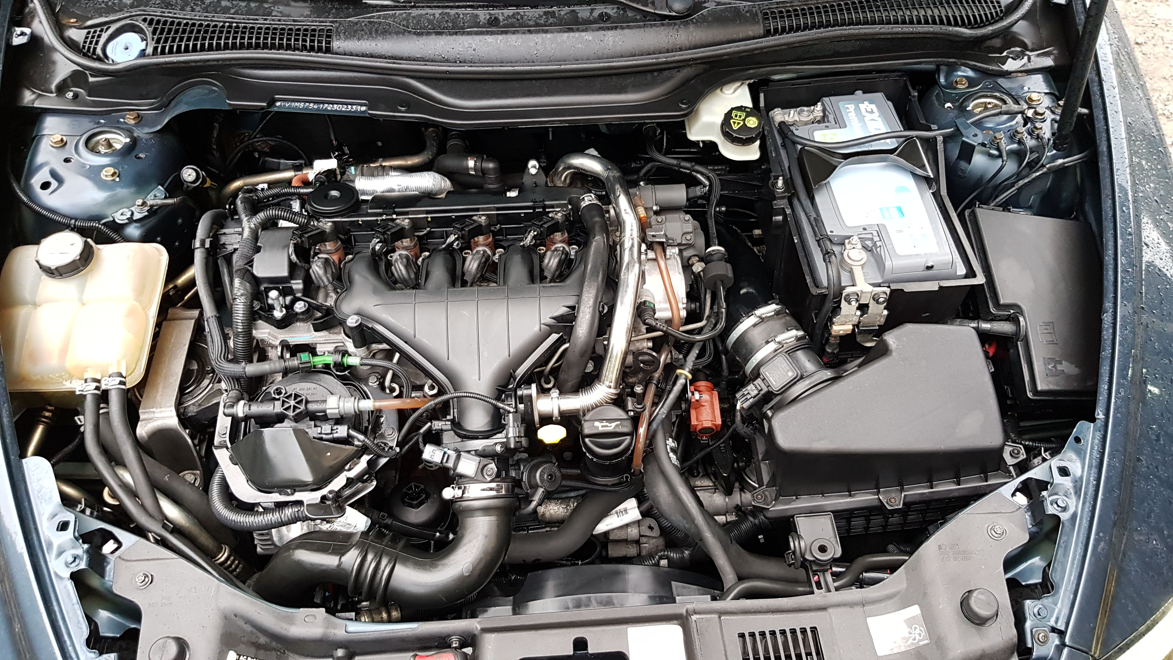

Salut. Azi am făcut ceva ce sper să nu regret.. am spălat mașina, iar părțile murdare de ulei (capac culbutori, conducte apă, baie ulei, galerii) le-am stropit cu detratant și apă, apoi am spălat cu furtunul (fără presiune). După ce am uscat aproape tot cu aer comprimat, am pornit motorul, a pornit perfect dar se aude un fel de huruit ce mie îmi pare a fi de la distribuție. Se aude și cu capota închisă, iar dacă o turez și zgomotul se accentuează. Dacă ar fi distributia nu ar fi o problemă ca mâine am programare să o schimb. S-a mai întâlnit cineva cu proble a asta? Alternatorul nu l-am protejat, nu l-am stropit și nici nu am dat cu apă pe el. Și să nu uit, după ce am lăsat motorul pornit vreo 10-15 minute, l-am oprit dar am lăsat cheia pe poziția 1 și se auzea un zgomot de sub capotă asemănător cu zgomotul boxelor mașinii când radio e oprit dar volumul e dat tare. Ce ar putea fi ? ...

Păi dacă nu spuneam nu primeam un răspuns corect, cum de altfel nu l-am primit. Dar am schimbat distribuția, motorul e curat lună și merge perfect

Păi nu am dat cu detratant pe la role sau curele. Dar se pare că totul a fost de la distribuție. A 2-a zi am schimbat-o și zgomotul a dispărut. Cu ocazia asta am găsit fulia de la vibrochen care ar trebui schimbată, având un mic joc. Dar la aia sigur nu a ajuns detratant

Spălat cu Mafra
