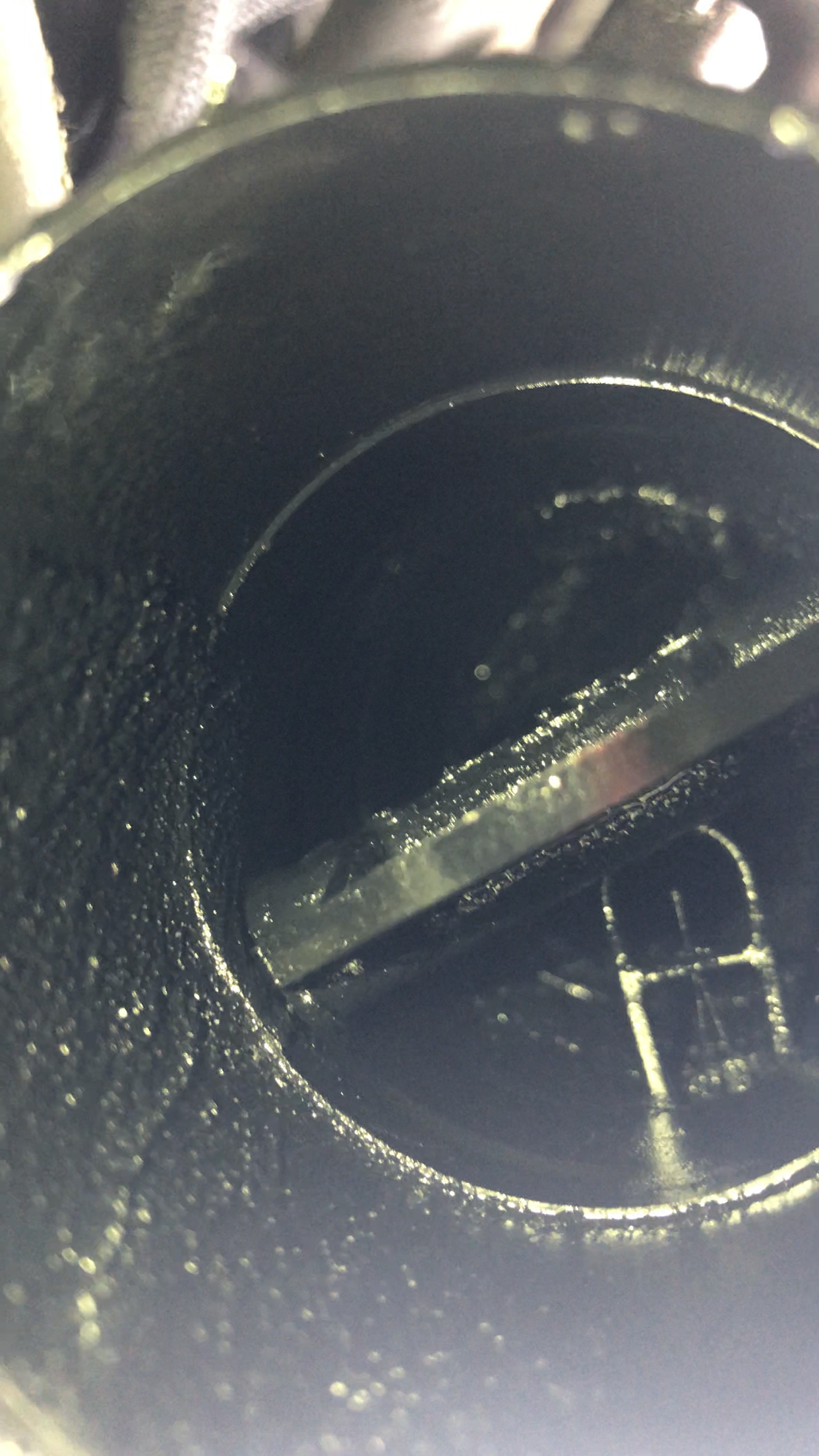

Am cumparat zilele trecute un Volvo S40 2.0d 136cp din anul 2005.
Mașina nu trage ! Se accelereaza normal dar nu trage cum trebuie, ca si cum nu ar avea turbina sa zic asa.
Masina nu scoate fum de nicio culore, turbina nu fluiera.
Am descoperit ca este mult ulei/depunere de ulei la EGR( si pica si pe furtunul care vine de la debitmetru ), galeria de admisie si ea are depuneri de ulei pe ici pe colo, clapeta de acceleratie la fel curge ulei pe sub ea. Si carcasa filtrului de aer nu este inchisa corect( nu este etansa ).
Mentionez ca s-a mers cu masina 1 an de zile numai prin oras, deci foarte posibil ca sa fie "infundata" ramane de vazut ce !
In weekend am programare la service pentru a curata cele mentionate mai sus, ati trecut careva prin asta si imi puteti spune ce a fost la voi ?
Plus ca masina dupa ce o accelerez usor pe revenire are un clancanit( nu stiu cum sa ma exprim mai exact ).
Mulțumesc și sper că m-am făcut înțeles.

Da asa este e Euro 3, sunt in Irlanda din pacate, nu sunt genul sa postez pe forum'uri de plictiseala. Daca eram acasa in Bucuresti mergeam numai decat. Am programare acum in weekend la service aici. Sa pun testerul pe ea, sa curat egr..galerie etc.. si sa schimb uleiul si toate filtrele.
