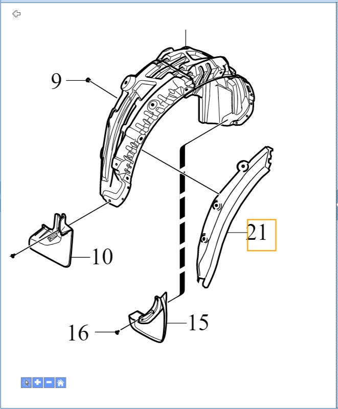

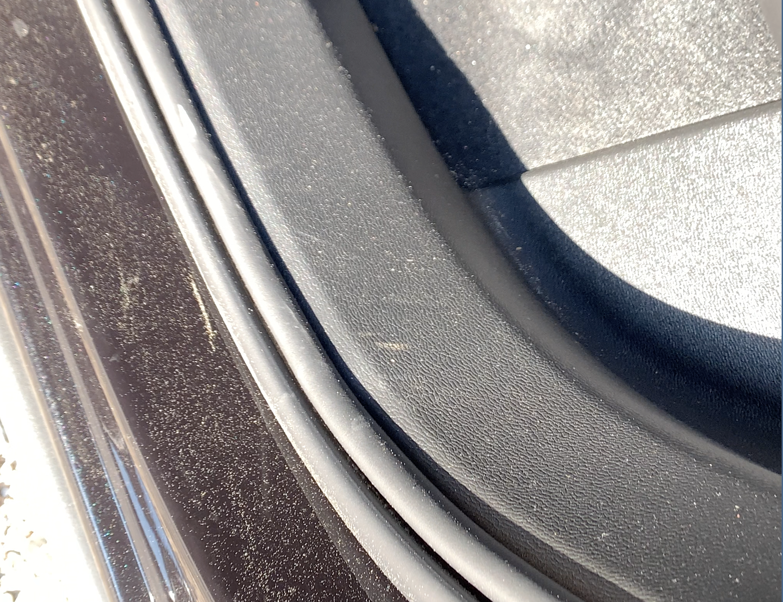

-  in 3-4 saptamâni de la achizitie am sesizat ca se depune praf pe mocheta de langa ambele portiere spate (chiar langa bancheta)...initial am crezut ca se depune mai mult pe la usa care o utilizez mai des, dar surpriza.....era la fel de mult in ambele parti. Desi cei de la reprezentanta Volvo, nu au recunoscut initial problema, parând chiar mirați ca se intampla acest fenomen....au găsit imediat niște protecții/aparatori de plastic sa le monteze pe exterior dar bineinteles ca sunt degeaba...problema persista si motivul dat de reprezentata este ca atunci cand se deschide usa praful este aspirat in interior...cam ciudat sa fi plătit asa de mult pe un aspirator si sa nu stiu, sa nu mai vorbesc ca pe la portierele din fata  acest lucru nu se intampla )- reprezentanta "Primus AUTO" a încercat întotdeauna sa ascundă aceasta problema, ba mai mult persoana ca m-a sunat (Satisfaction Manager) a început cu întrebarea daca conduc mașina pe drumuri neasfaltate (nu vad legatura cu tipul de drum).......deci nu recomand interacțiunea cu ei si nici cu importatorul autorizat FORUM AUTO care nu au binevoit sa raspunda intrebarilor adresate.

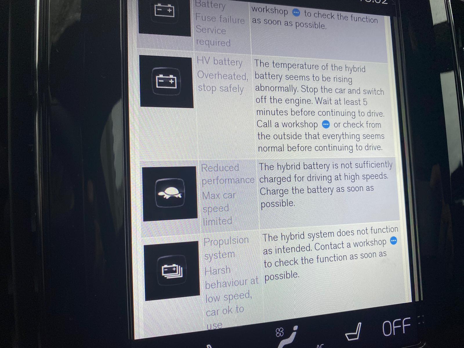

- eroare de reducerea a performantei ( the hibrid battery is not sufficiently charged for driving at high speeds) si ghici ce...masina nu este hybrid   (au facut un update de soft....sper sa nu mai apara)

Pai la chestia cu praful, trebuia sa te gandesti inainte de a cumpara masina. Daca studiai masina vedeai ca portierele spate sunt atipice ( mai vezi la Porsche Macan si cred ca si la Touareg) si nu se inchid in pasajul rotii. Si atunci toate zoaile din timpul ploilor/ninsorilor, roata ti le arunca si in usile spate. Apa nu intra, ca am verificat. Dar nisipul uscat dupa ploaie isi mai face loc printre chedere din suflul rotii. Acu ca suedezii nu au luat in calcul ca in Ro dupa ploaie strangi nisip pe masina de poti tencui o baie e alta treaba.

Cand ti-a dat eroare cu testoasa, acela era mesajul? sau ai dedus ca e acela dupa ce ai citit manualul. Testoasa = Limp mode, adica ai problema in power-train si nu te lasa sa accelerezi. Testoasa este si la nehibride...i.e. ti se fisureaza furtunul de la intercooler.

Pai la chestia cu praful, trebuia sa te gandesti inainte de a cumpara masina. Daca studiai masina vedeai ca portierele spate sunt atipice ( mai vezi la Porsche Macan si cred ca si la Touareg) si nu se inchid in pasajul rotii. Si atunci toate zoaile din timpul ploilor/ninsorilor, roata ti le arunca si in usile spate. Apa nu intra, ca am verificat. Dar nisipul uscat dupa ploaie isi mai face loc printre chedere din suflul rotii. Acu ca suedezii nu au luat in calcul ca in Ro dupa ploaie strangi nisip pe masina de poti tencui o baie e alta treaba.Pai la o masina de peste 50000 euro nu era normal sa te informeze vanzatorul?  sau sa accepte fabricantul ca este o problema tehnica? crezi ca dupa un test drive iti dai seama daca pătrunde praful prin portierele inchise? este adevarat ca patrunde mai mult cand e ud afara dar asta nu e un motiv sa nu conduci masina.

Cand ti-a dat eroare cu testoasa, acela era mesajul? sau ai dedus ca e acela dupa ce ai citit manualul. Testoasa = Limp mode, adica ai problema in power-train si nu te lasa sa accelerezi. Testoasa este si la nehibride...i.e. ti se fisureaza furtunul de la intercooler. Eroarea cu testoasa..(nu am sesizat ca mașina sa isi reduca perfomatele pana am ajuns la service) mesajul era afișat pe display ...cei de la service au spus ca e doar o eroare de software...nu stiu daca sa ii cred sau nu ....

Nu prea văd cum ar putea pătrunde praful prin chedere, în timp ce portierele sunt închise. Dacă ar fi o problemă de etanșare, apa ar trebui să intre prima. Acum, sigur, dacă mașina e prăfuită și deschizi ușile, e normal, mai bate vântul, mai intră praful de afară. Important e să nu intre în timpul mersului, când ușile sunt închise. Greierii mai apar, mai ales dacă circuli mult pe drumuri proaste. În ce privește erorile de soft, acolo e totul din ce în ce mai imprevizibil. Dă rateuri Windows-ul, după zeci de ani de rafinare, dar un soft auto.

@cristianG : daca te duci la o spalatorie auto si dai cu furtunul intre roata si usa ai sa vezi ca apa nu intra. deci masina este etansa ca asa o testeaza producatorul. Eu nu ma refeream la drive-test ci la analiza in detaliu a masinii. Pentru ca stii ce? Nu ca intra praful ar fi o problema ci, pietricelele de pe drumurile patriei care pot ciobi vopseaua de pe "cantul" usii. Iar in combinatie cu sarea, moarte n-are. :)
Cum spuneam, joi mi-a aparut si mie testoasa, fara alt mesaj suplimentar. Limp-modul il observi pe autostrada cand iti limiteaza viteza sau si in oras daca incerci kick-down sau alte chestii de forja, altfel nu. Aaa, mie mi-a taiat si AC-ul (erau totusi 27 de grd afara iar masina a stat in soare juma de zi, nu aveam cum sa nu-mi dau seama ca nu baga rece).

@mariusdaniel, de fapt nu e praf ci nisip fin...firele de nisip se vad pe ambele chedere (ptr ca imbinarea e cheder-cheder). usa nu intra in interior (in pasajul rotii) ca laXC40. ci este chiar pasaj al rotii. :)

Nu prea văd cum ar putea pătrunde praful prin chedere, în timp ce portierele sunt închise. crezi ca eu vedem posibil asa ceva pana la acest model? Dacă ar fi o problemă de etanșare, apa ar trebui să intre prima. probabil ca pana la un anumit nivel intra si apa ....apoi nisipul :). Acum, sigur, dacă mașina e prăfuită și deschizi ușile, e normal, mai bate vântul, mai intră praful de afară. chiar daca cei de la reprezentanta nu au fost de acord sa puna sigiliu pe o usa, am testat timp de o luna, am utilizat doar o singura usa spate si surpiza...praful apare si pe la usa folosita nefolosita. (daca crezi ca apare cand deschid portierele..... dece nu am aceeași situație si la portierele fata?) Important e să nu intre în timpul mersului, când ușile sunt închise.  tocmai asta se intampla.."imbinarea e cheder-cheder". Greierii mai apar, mai ales dacă circuli mult pe drumuri proaste....te invit sa circuli intre Brasov, si Rasnov, sa vezi cat de "proaste" sunt drumurile... În ce privește erorile de soft, acolo e totul din ce în ce mai imprevizibil. Dă rateuri Windows-ul, după zeci de ani de rafinare, dar un soft auto.

@cristianG : daca te duci la o spalatorie auto si dai cu furtunul intre roata si usa ai sa vezi ca apa nu intra. deci masina este etansa ca asa o testeaza producatorul. Eu nu ma refeream la drive-test ci la analiza in detaliu a masinii. Pentru ca stii ce? Nu ca intra praful ar fi o problema ci, pietricelele de pe drumurile patriei care pot ciobi vopseaua de pe "cantul" usii. Iar in combinatie cu sarea, moarte n-are. :) e problema si de la praf... mai ales dupa ce o duci la spalatorie si ai impresia ca au șters zona respectiva cu banda abraziva :o daca las o luna fara sa curat/aspir praful chiar ai impresia ca am circulat cu ușile deschise...
