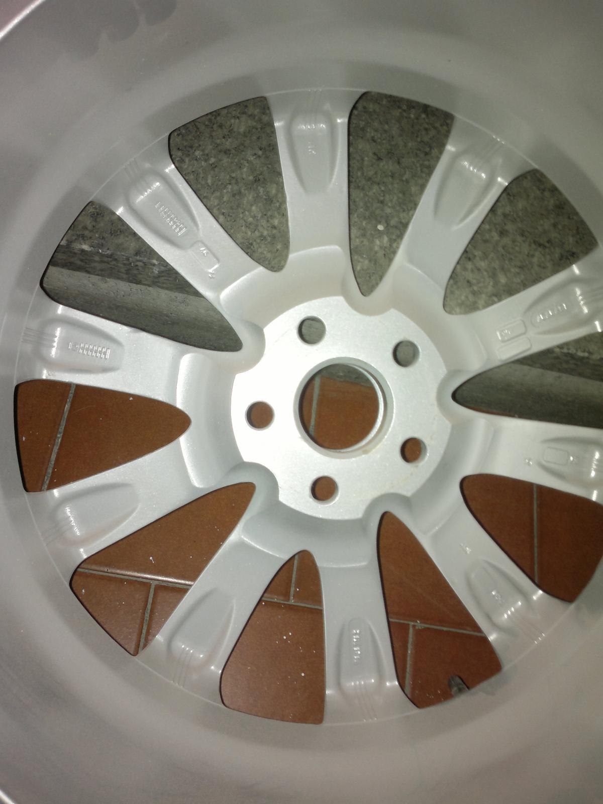

am niste jante pe 17 si as vrea sa stiu unde sa ma uit pe ele unde scrie distanta dintre prejoane
pe spatele jantei sunt niste numere sau coduri ca sunt mai lungi si 7jx17
o sa pun 3 poze sa vedeti

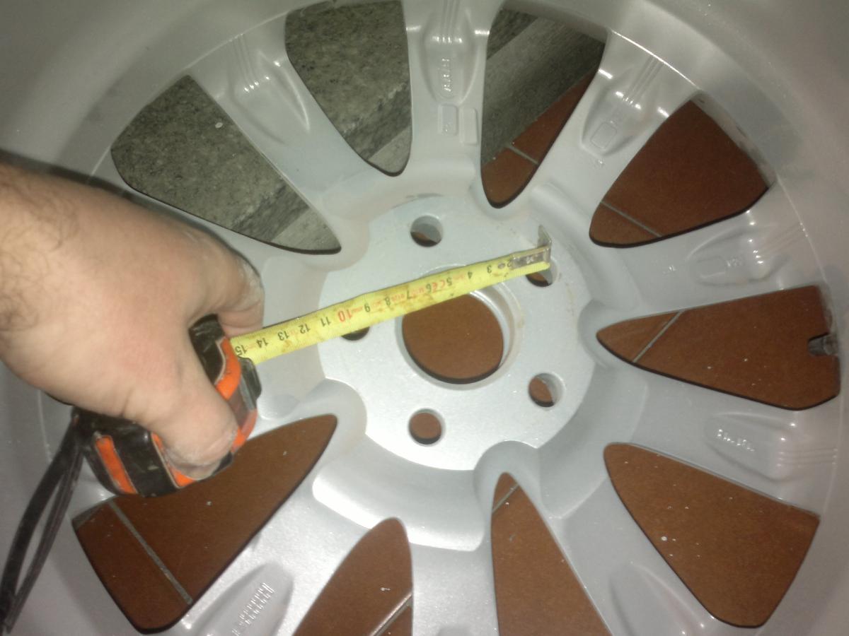

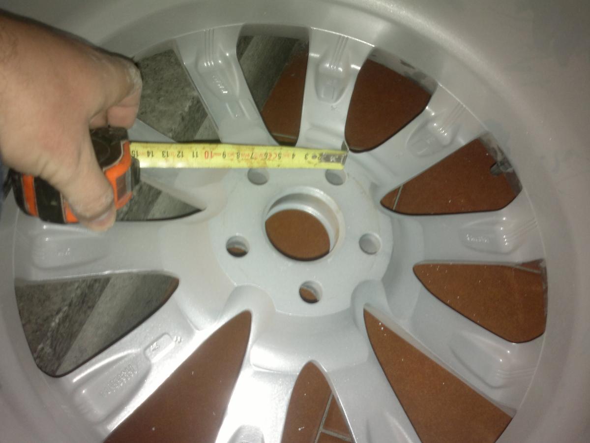

trebuie sa te uiti la diametrul gaurii de centrare si distanta tre sa fie 5x108
masoara cu sublerul
nu am subler acuma la munca am
dar am o ruleta dar cu se masoara?
ca in prima sau a doua poza
se masoara distanta dintre gauri dau e alceva ?
multumesc
post-3844-0-36739000-1360514746_thumb.jp
post-3844-0-32602900-1360514790_thumb.jp
Edited by ClauVolvo460
Trebuie sa vezi ce diametru are cercul (imaginar) ce iti trece prin cele 5 gauri.Trebuie sa fie de 108mm si atunci jantele se potrivesc pt Volvo cel putin.Ori masori distanta de la centrul primei gauri de prezon pina la centrul gaurii nr. 3(gaura 2 cu gaura 4 ,etc) si trebuie sa fie 108mm.Daca valoarea este alta faci cautari si vezi pe ce butuc si prezoane intra si in consecinta aflii si masina.

am masurat
distanta e 114.3
deci nu merge pe masina mea
deci le vand

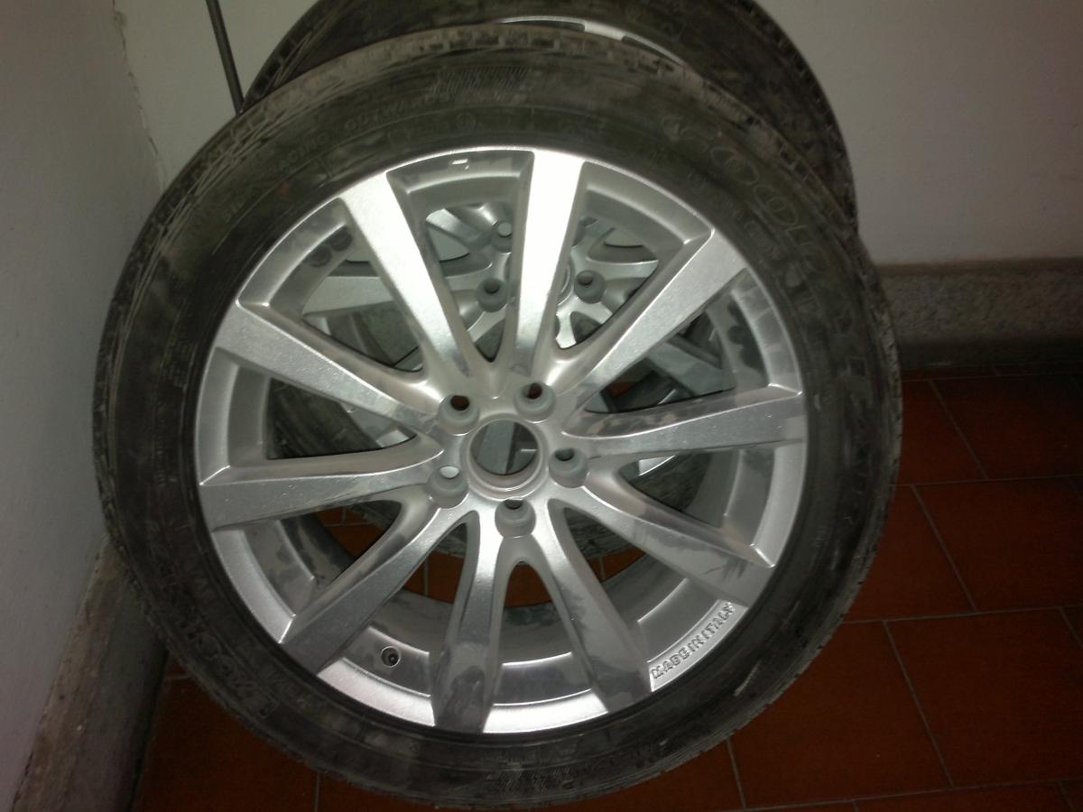

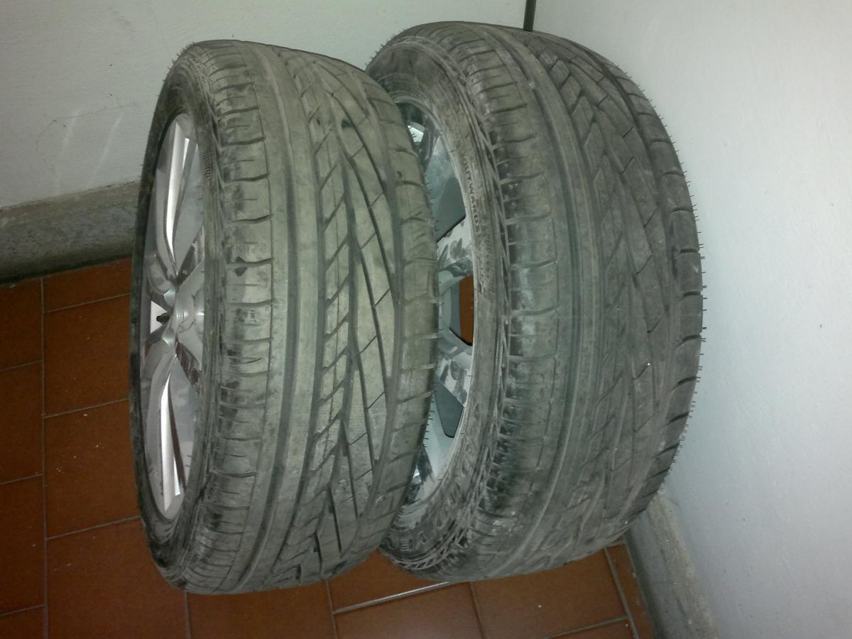

pai pe janta scrie 7j
dar pe janta am cauciucuri de 215\50\17
