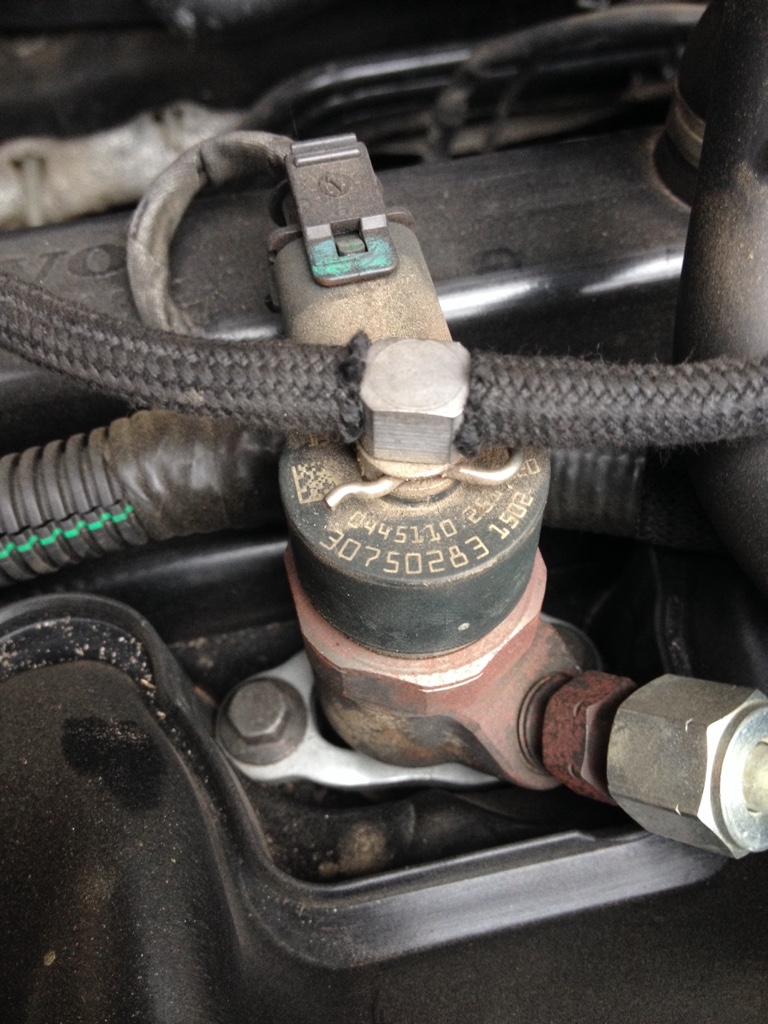

Asta e injectorul meu (are codul pe el) ; eu asa l-am identificat (codul 0445110 251 este de Bosch, iar 30750283 cred ca este codul de Volvo)
Daca gresesc sa ma corecteze cineva :)

Inca astept un coleg care are S60 D5 185 de cai sa mi spuna daca merg direct inlocuite fara programare. Multumesc din nou Victor pentru ajutorul tau.
"La mine doar a schimbat injectorul, fara alta programare si am scapat de un zgomot care ma deranja" Victor avea acelasi motor ca al tau !
Totusi am gasit asta NOTE: When replacing injector(s) the ECM and Volvo's database must be updated. This takes place by means of a function in VIDA. If this is not carried out, then performance, fuel consumption and emissions are affected amongst other things!

Da trebuie inscris pe tester. Daca nu iti baga prea multa s au prea putina motorina si strici motoru' . Asa a patin un prieten la un seria 3  2.0d 2004
