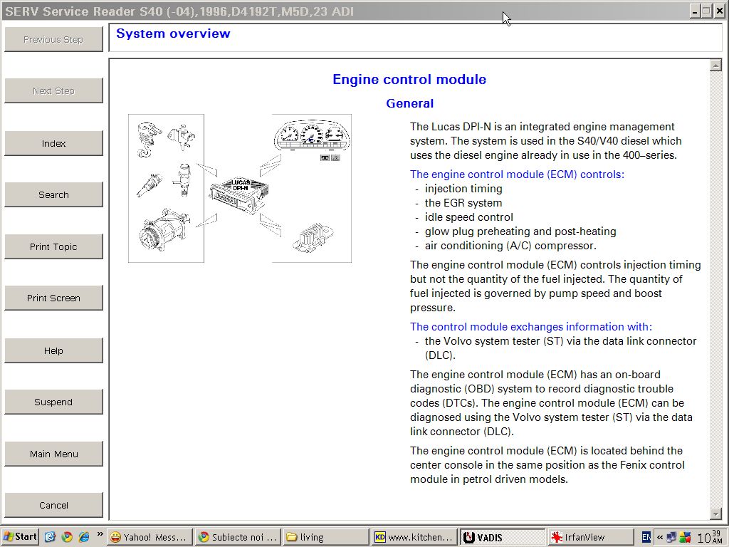

Eu ma gandesc ca mi-ar trebui o injectie intreaga de CM, cu pompa, conducte, injectoare... ECU si "ceva" cabluri electrice.
Ce nu imi este clar pana acum, este cum voi rezolva senzorii si sondele vechi, care vor avea legatura cu noul ECU.
De asemenea, ce ma fac cu functiile pe care le indeplineste actualul ECU? Vor mai fi citite de noul ECU?
Ce functii or fi alea, daca nu are treaba cu injectia, habar n-am. Nu cred ca puneau astia de la Volvo un ECU numai ca sa stie motorul sa aibe un relanti mai mare cand porneste AC-ul...Si daca am ECU... ca nu l-am gasit nicaieri, desi unii mi-au spus ca daca am autotesterul de OBD1, e musai sa fie si ECU.

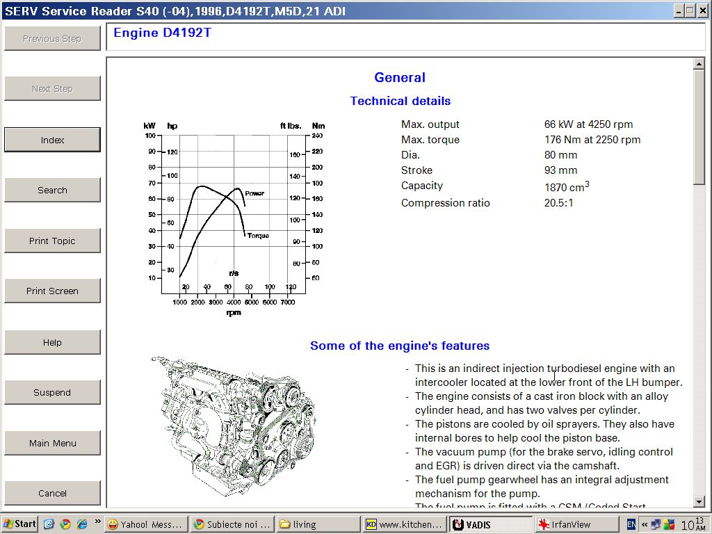

Cat despre diesel-ul meu antic si dedemult... D19T266 este acelasi bloc motor cu D4192T (unul dintre motoarele 1.9td folosit pe s40), motor folosit la s/v40 pana in '99 si care este F8Q. Au aceleasi caracteristici: compresie, pistoane, putere... injectie indirecta.

Spuneam ca sunt la fel numai D19t266 si D4192T, ambele cu injectie indirecta, lucru care nu ma ajuta cu nimic.
Am studiat ieri problema mai pe indelete si nu numai chiulasa e diferita. La injectie directa si pistoanele sunt altfel; difera si compresia, cursa... mai multe. Iar la CM e deja folosit F9Q, care este un motor cu caracteristici total diferite.

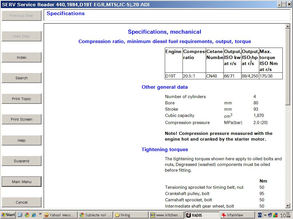

Am studiat atent problema in ultimul timp si am gasit caracteristicile exacte ale motorului meu.
1. E HPT. Presiunea de bost maxima din fabrica este de 0.9bari la 3000rpm;
2. Rata compresiei este 20,5:1. Tinand cont de asta, blocul motor este "reinforced"
Cred ca ar suporta usor o presiune intre 1.1 si 1.3, fara prea multe modificari.... Dar asta ramane de vazut. Voi experimenta pe pielea mea.  :P
