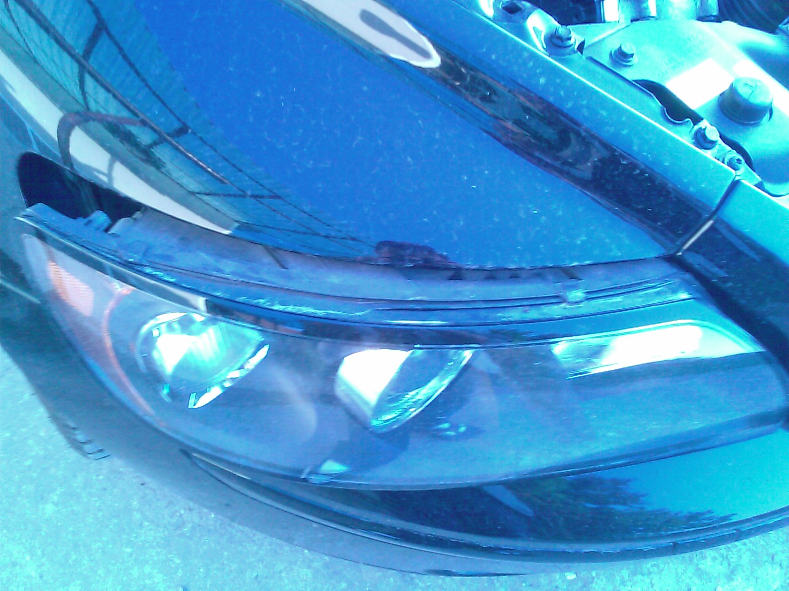

Deci astazi am prins ceva timp liber si m-am pus sa schimb becul ars din farul stang de pe faza scurta cu cel pe care l-am cumparat Philips Xtreme Power H7S cu 64 de lei din Carrefour. Cele originale sunt Philips Longer Life H7S dar sunt un model care nu se mai fabrica si sunt greu de gasit.
Dupa cum am promis am facut poze la operatiune dar va rog sa scuzati calitatea pozelor, le-am facut cu telefonul, un HTC a carui camera nu am bibilit sa o reglez si imi era si incomod cu doar o mana.

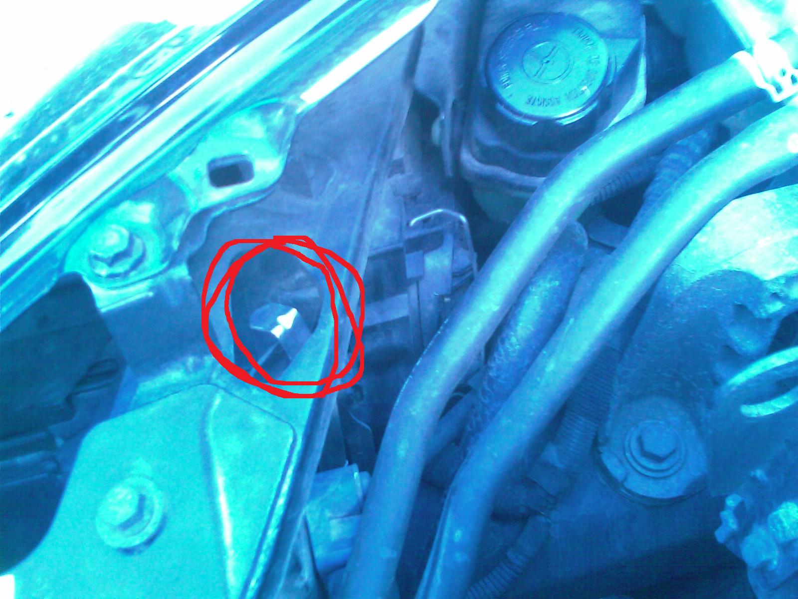

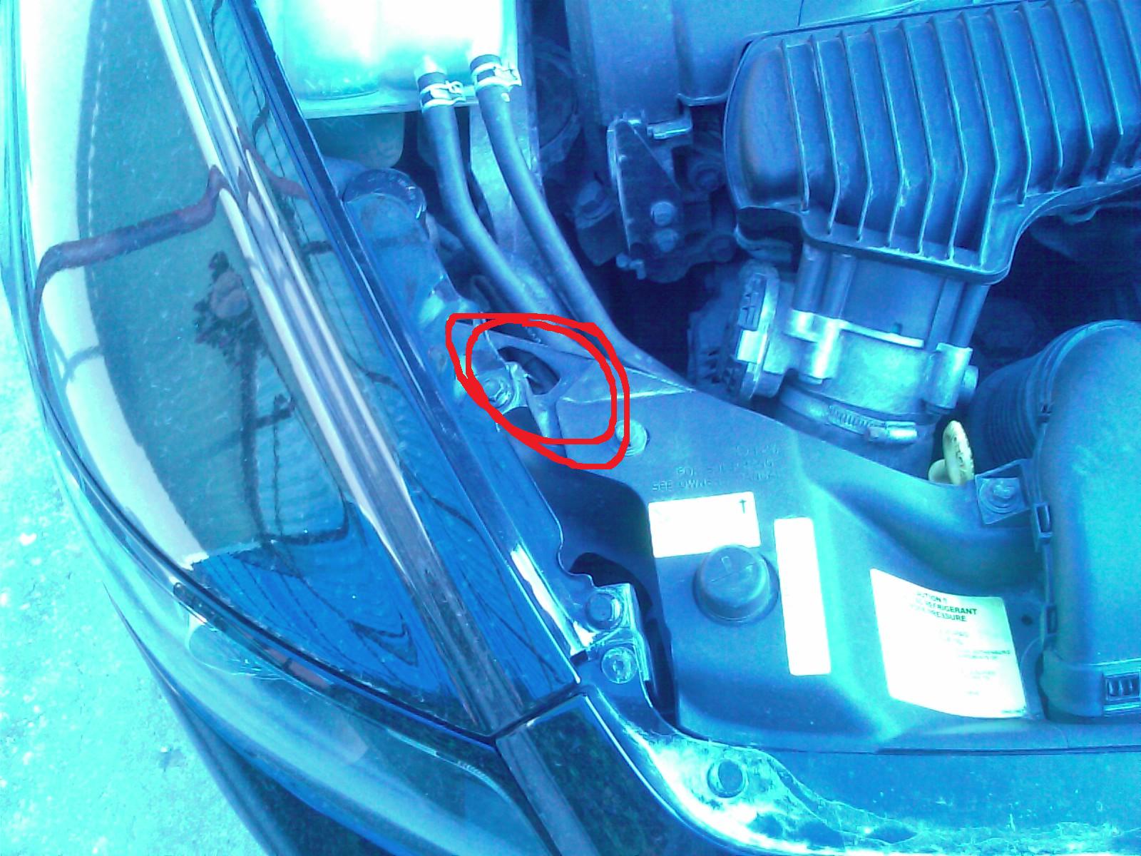

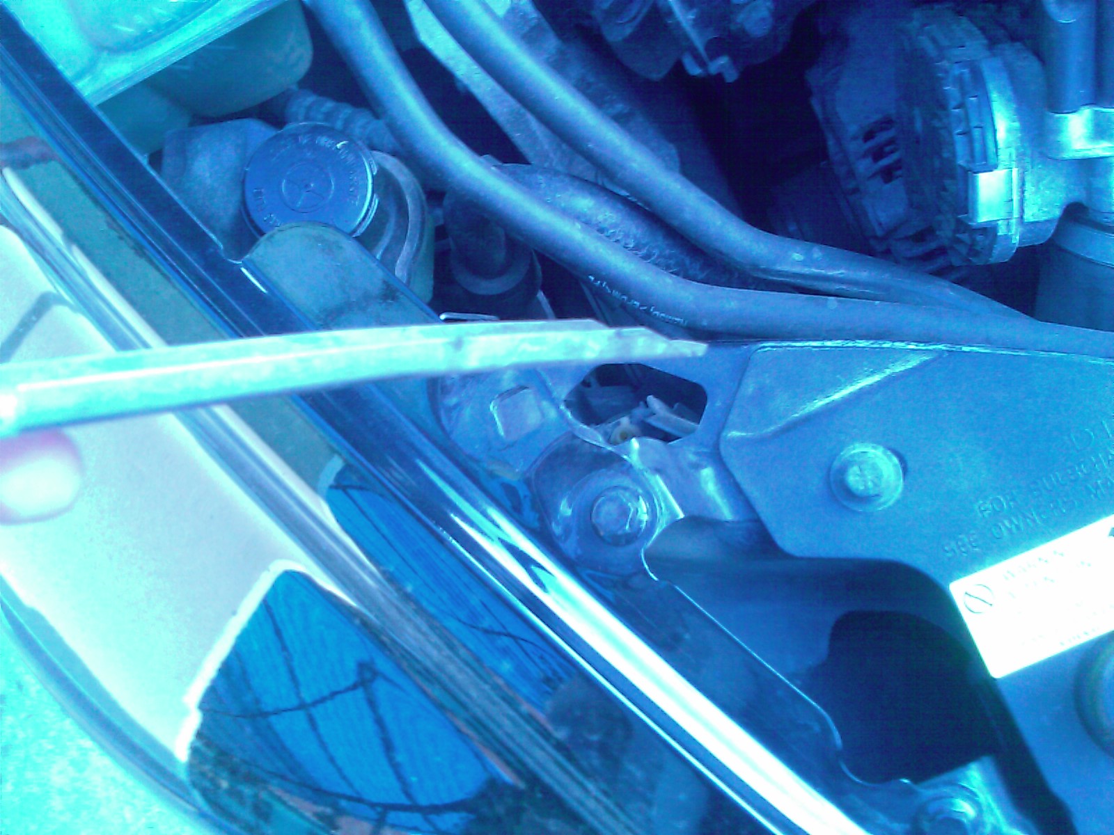

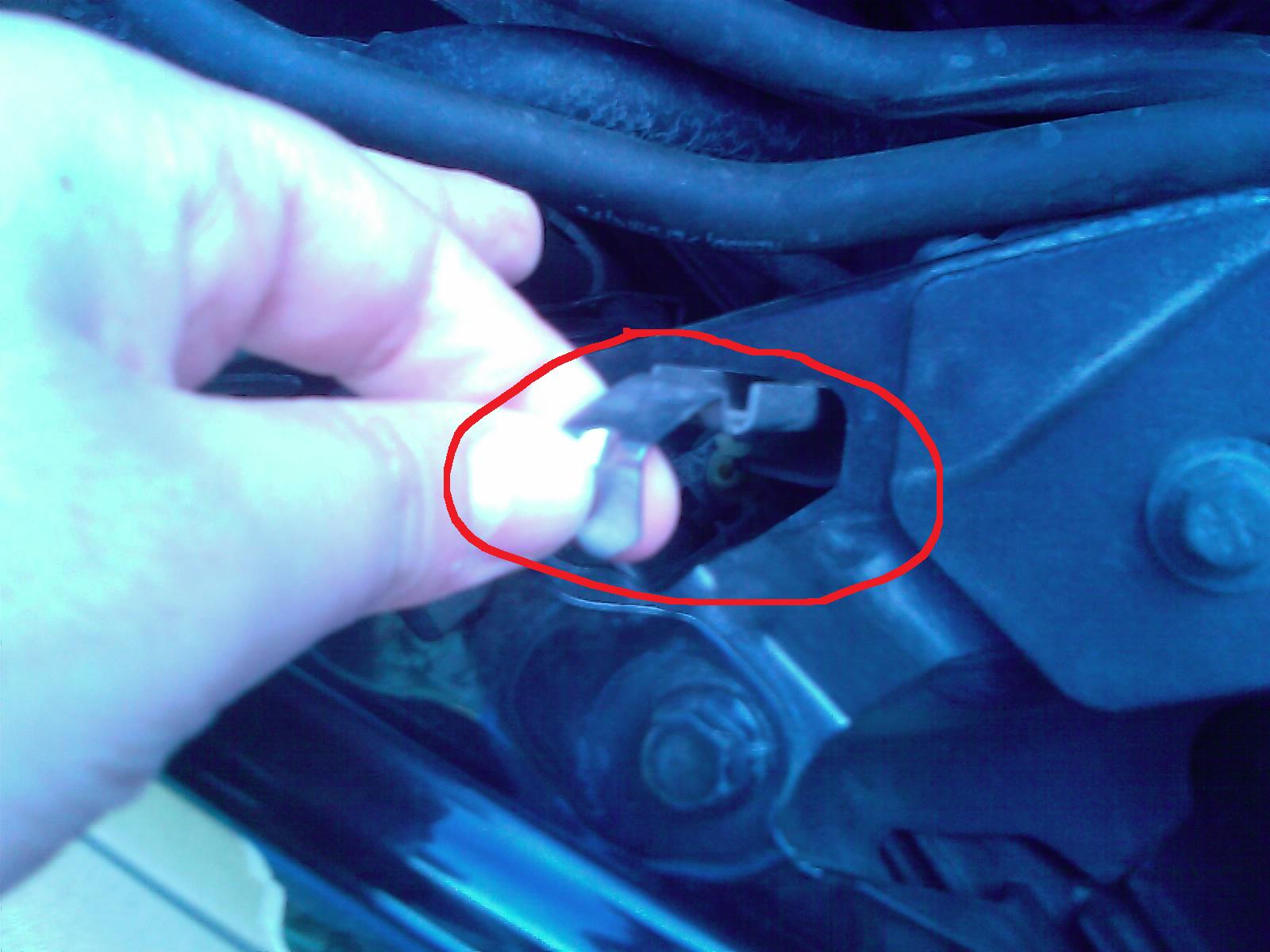

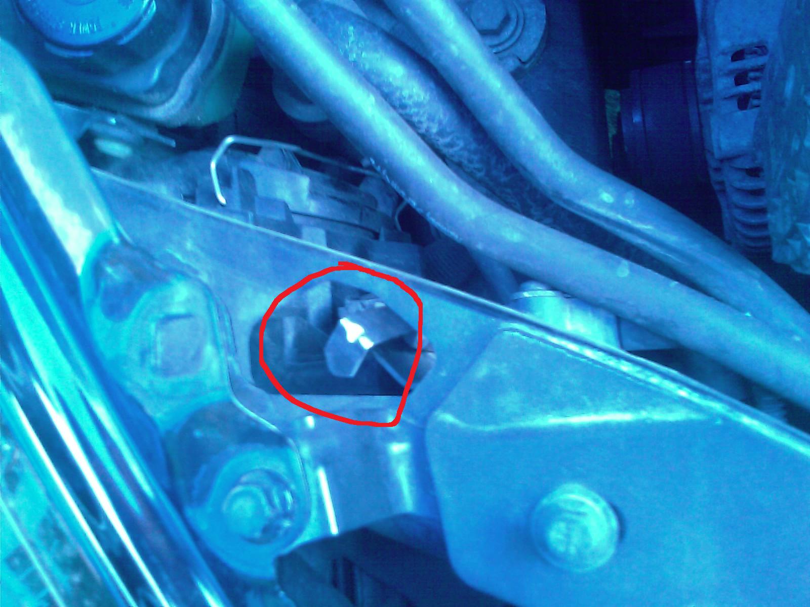

3 - Se localizeaza tija de metal care are varful ca un carlig. exista o gaura la fiecare far vezi pozele numite "tija far".
4 - Se trage de ea in sus, cu putintica forta si fara retineri ca nu exista nici un risc de as strica ceva. ( poze scoatere tija )

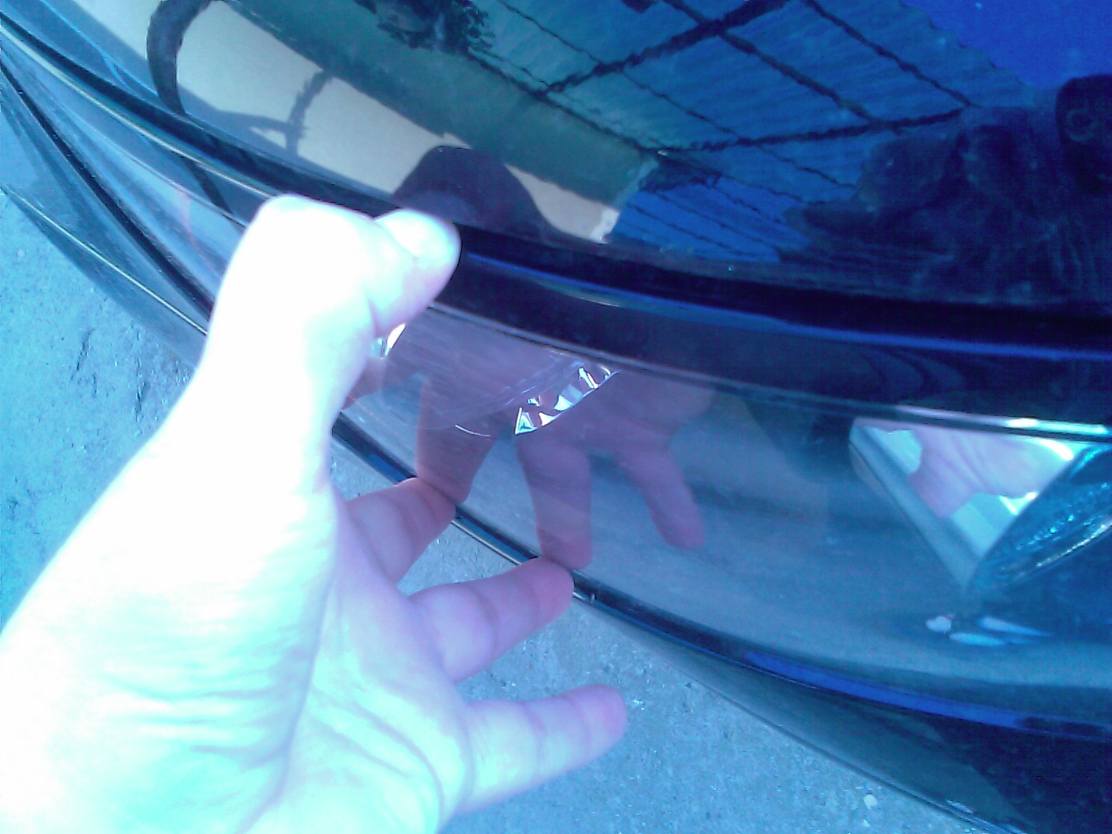

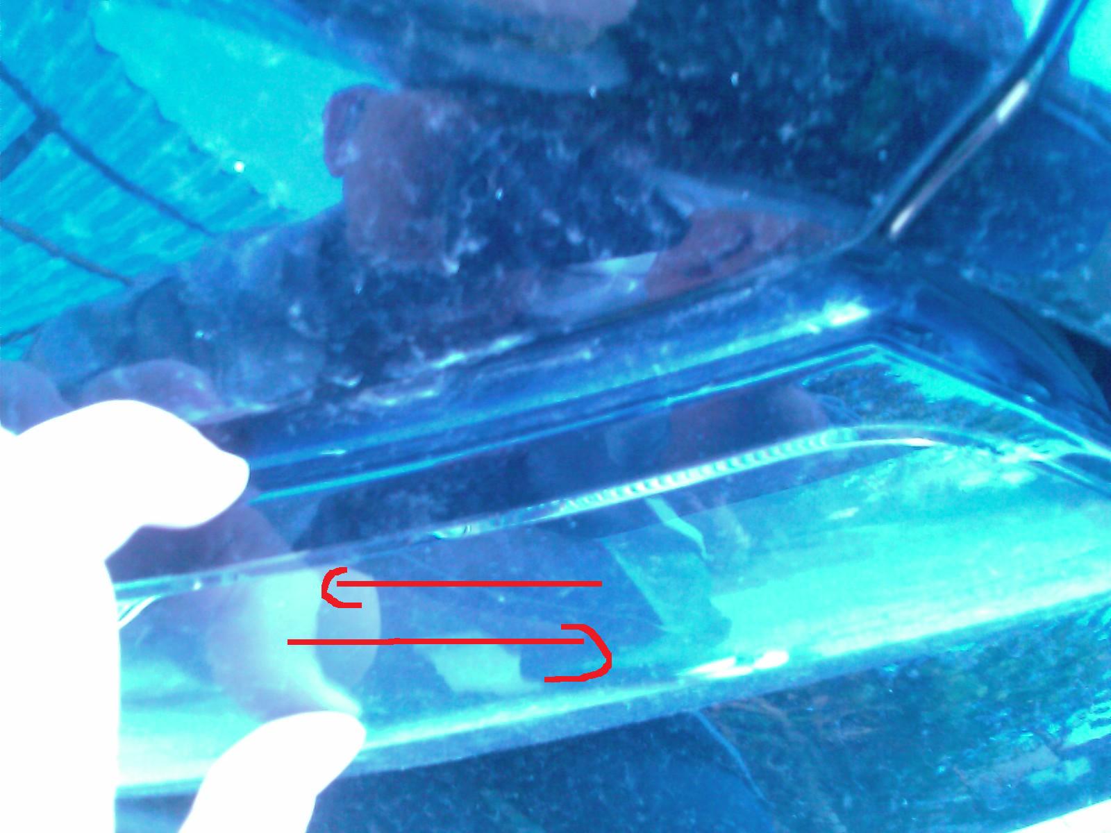

5 - Cu degetele se misca de sticla farului in stanga\dreapta pana cand ai acces intre sticla si caroserie si poti prinde de el sa il scoti afara, dureaza ceva dar va iesi afara, el iese ca si corp comun inspre tine. Atentie cand il scoateti ca e conectat la un cablu care este destul de scurt, el iese cam 10 CM. Are in partea din capat exact unde e sticla protocalie a semnalizatorului, in partea de sus un fel de tija care intra intr-o gaura de culoare albastra, o sa o observi daca te uiti intre sticla si caroserie, deci se trage dinspre partea cu radiatorul inspre exterior. Vezi pozele.

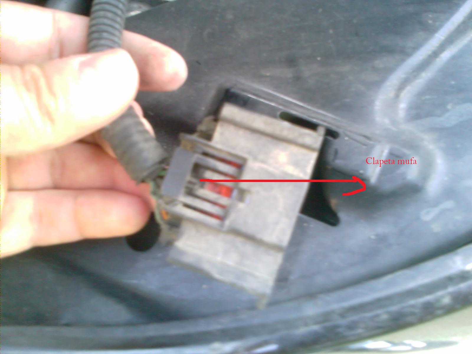

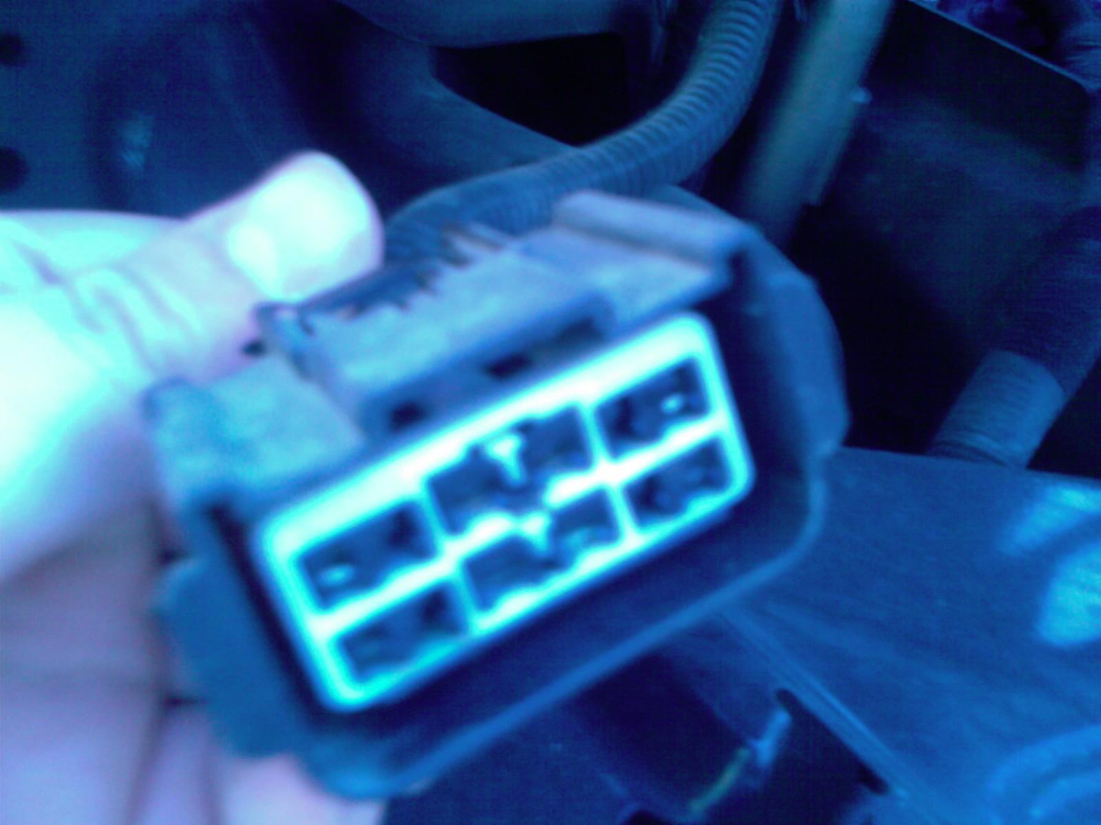

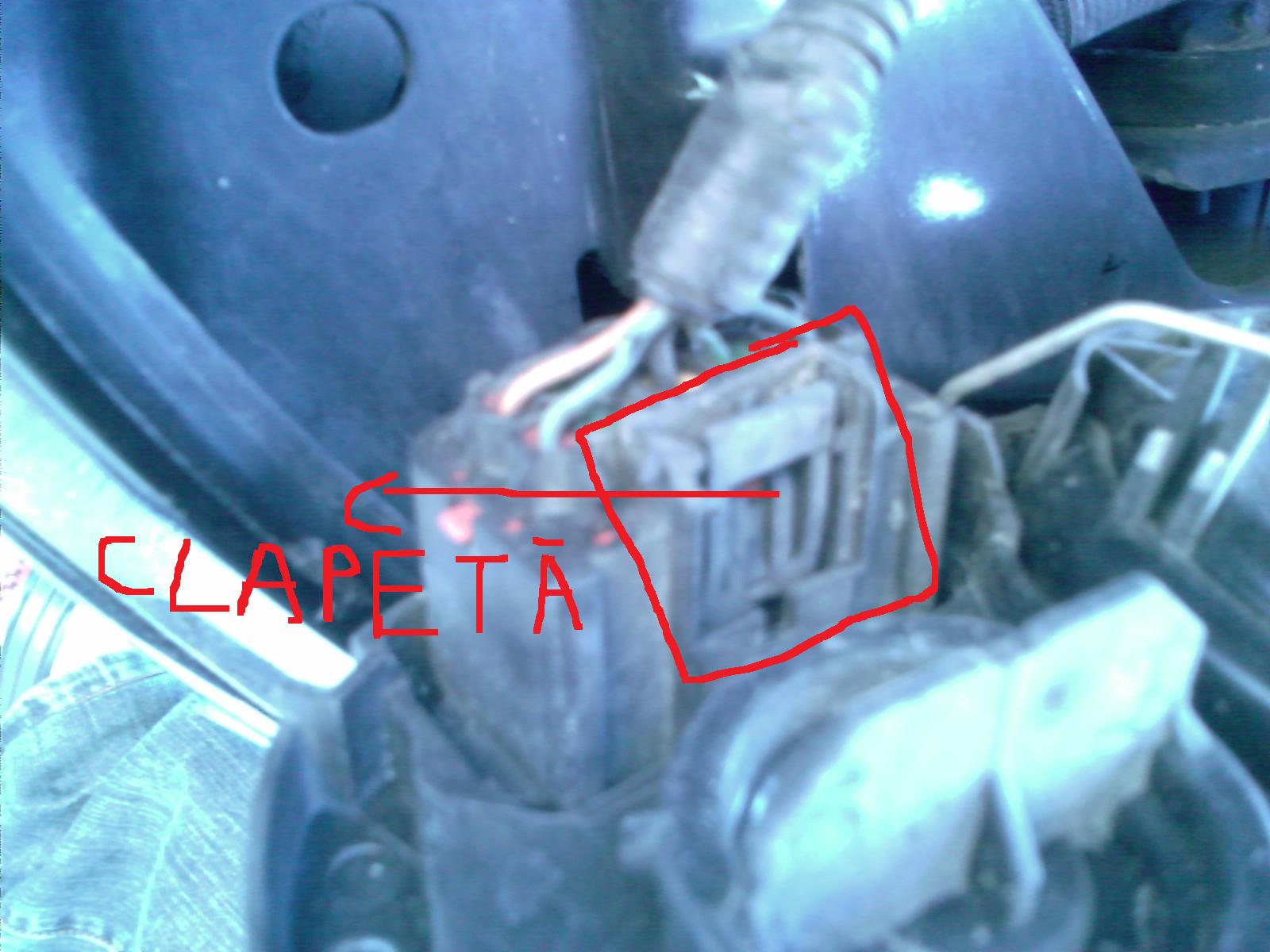

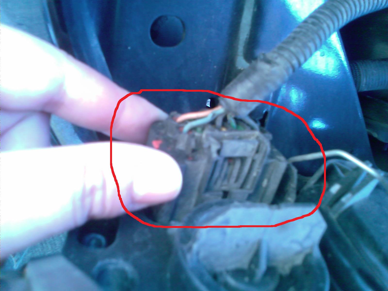

6 - Dupa ce farul a iesit, il tragi spre tine pana cand a iesit aproape de tot si vei vedea mufa in partea dinspre semnalizare jos, rogi pe cineva sa tina de far sau poti si singur in timp ce tu vei deconecta mufa.
ATENTIE : Mufa are o mica clapeta deasupra pe care trebuie sa apesi si sa sa tragi ca sa o poti scoate.
Vezi poze

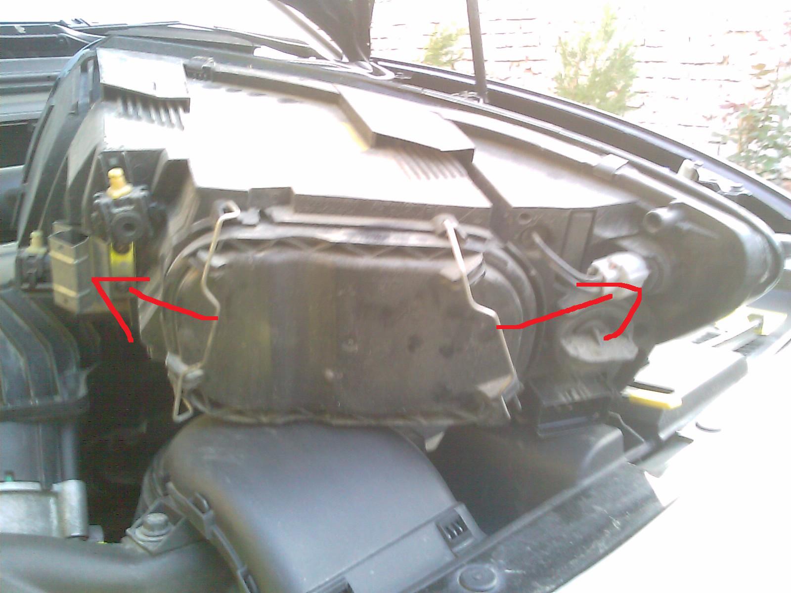

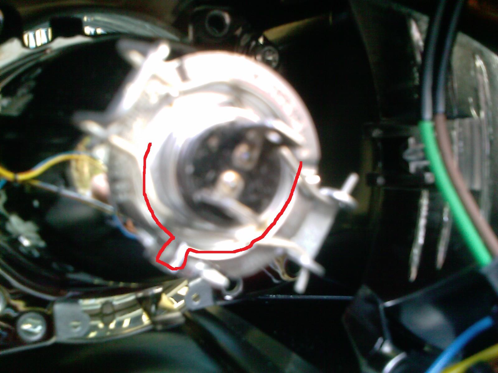

8 - In pate capacul este sustinut de 2 clame din metal. Acestea se indeparteaza tragand de ele inspre exterior cu atentie si ceva forta.

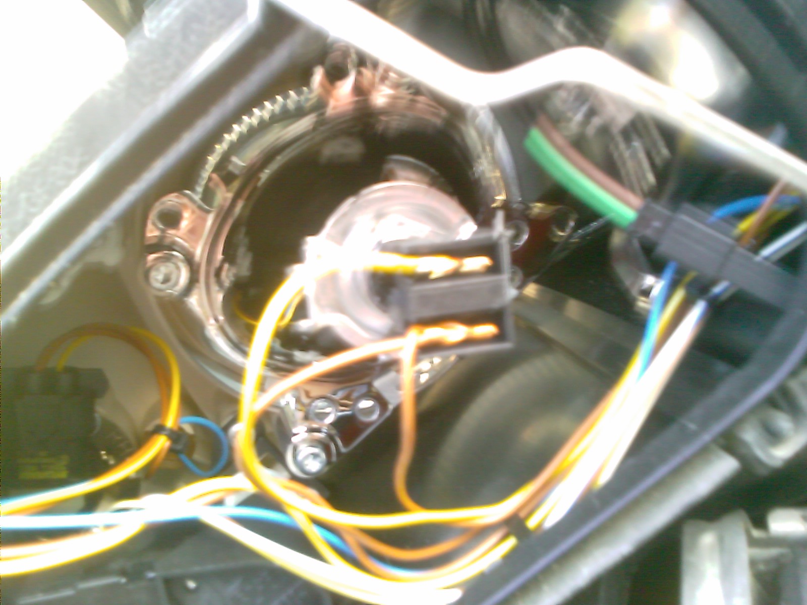

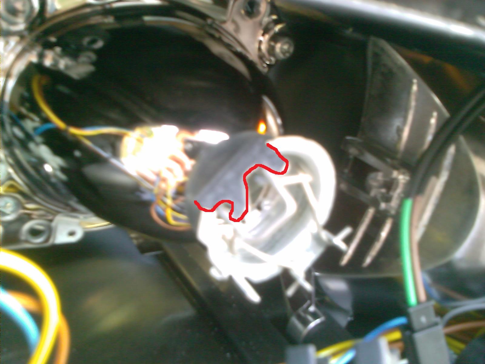

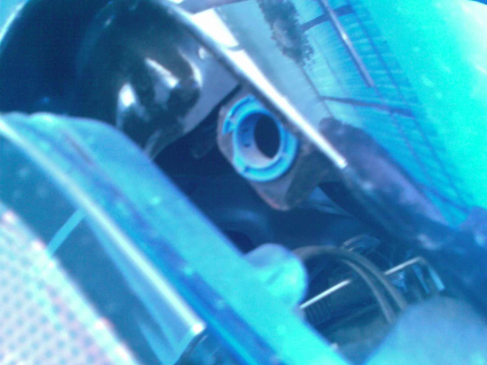

9 - Dupa indepartarea clemelor se scoate capacul si vei avea acces la mufe si becuri. Se scoate mufa de pe becul faza scurta tragand de ea usor. ( la mine in poza avea deja becul scos asa ca nu veti observa becul )
Apoi vei avea acces la clema ce tine becul. Acesta ca sa o scoti trebuie sa o tragi inspre stanga apoi in spate, daca te uiti la canalele in care intra capatul ei o sa iti dai seama cum functioneaza. necesita ceva forta, dar atentie mare la scoatere.
10 - Dupa ce  ati scos clema si indepartat becul vechi, desfaceti ambalajul becului nou dar atentie sa nu puneti mana pe partea cu sticla sau sa il atingeti de ceva, incercati sa il manevrati fara ai atinge partea cu sticla.
Becul are pe coroana de metal o mica proeminenta, aceasta il face sa se potriveasca doar daca este pus perfect deci nu aveti cum sa il puneti prost.
O sa observati locasul acestei proeminente in soclul becului. Introduceti becul cu grija, apoi puneti clema iarasi cu grija.
11 - Conectati mufa inapoi pe bec, puneti capacul farului cu ajutorul clemelor lui, introduceti putin farul in locasul din caroserie cat sa va dea posibilitatea sa conectati mufa farului inapoi apoi introduceti-l in locas, dupa care puneti tija si buretele inapoi exact in ordinea inversa in care le-ati scos.

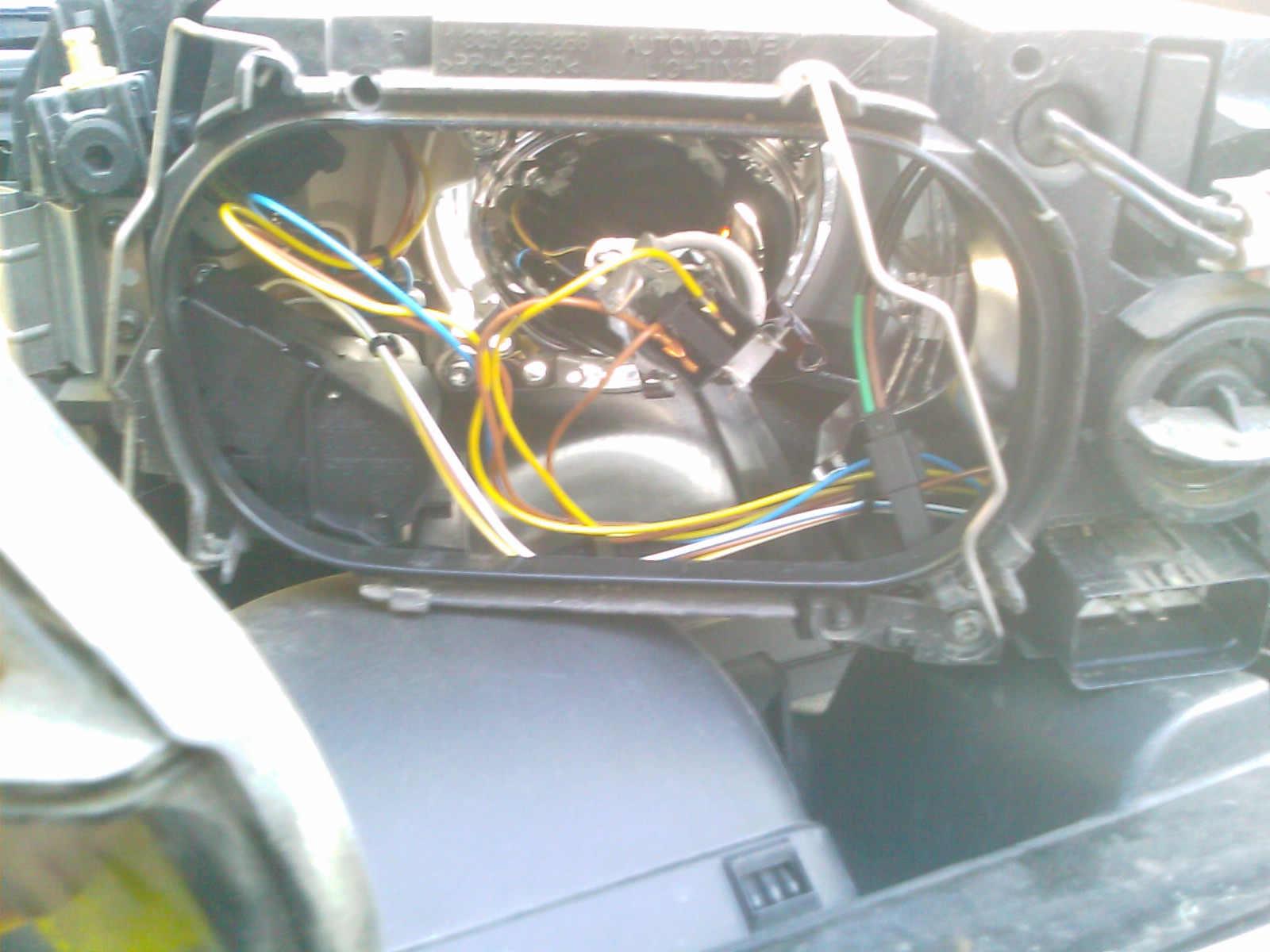

Stie cineva cum pot schimba becurile de pozitie din partea exterioara (in partea portocalie)? Am shimbat becul de pozitie de langa faza lunga si acum nu mai merge celalalt. M-am tot uitat in spatele carcasei farului dar nu mi-am dat seama pe unde as putea sa ajung la becul din coltul portocaliu :)
Scoti farul afara in 3 secunde. Uite aici
Partea cu scosul farului nu a o fost o problema :) . Problema e ca dupa ce demontez farul (si desfac capacul prins in cleme) nu stiu cum sa ajung la becul de pozitie din partea exterioara. Celalalt l-am schimbat fara probleme, insa la cel din coltul portocaliu nu am reusit sa ajung.
Poate iti dai seama de aici
Dupa cum bine a aratat Ionut,nu trebuie dat jos capacul care vine la becurile de faza scurta/lunga.E suficient sa te uiti inspre coltul farului si il vezi unde vine.
Spor!
ii f simplu. ai pe lateral la far asa cum vezi in poza pusa mai sus.semnalizarea si running lights sau cum ii zice la ala pe lateral le scoti din far fara sa scoti capacul .

Ieri am vrut sa incerc din nou si surpriza...becul mergea :). Ciudat este faptul ca acel bec a mers intotdeauna, insa dupa ce am scimbat becul de pozitie de langa faza lunga, am observat ca nu mai merge celalalt. Acum vad ca si-a revenit :)

si pana la urma cum se face accesul la pozitii? ca la a mea trebuie sa le schimb cu lumina alba si mi-e sa nu stric ceva :P
thor4ever, cum ai desfacut sticla de pe far? Am vazut ca daca desfaci cele 4 cleme, sticla ramane lipita de carcasa. Ai dezlipit si ai lipit la loc?
cele 4 cleme apoi cu un foehn pe nivel 2 timp de vro 10min am tot incalzit si inacelasi timp miscat de plastic si incet incet iasa f usor.
apoi am desfacut masca de plastic care acopera running lightsu si masca neagra care separa becurile.am curatat bine apoi am pus tot masticu in canelura si reincalzit bine ambele bucati si fixat bine la loc si pus iara clemele. am inteles ca ar fi bine sa iei al mastic sau altii pun silicon dar din cate am vazut masticul de pe far este de buna calitate si se inmoaie bine si se intareste si devine elastic imediat cand se raceste.asa ca nu l am schimbat.
mana subtire si tre sa ajungi pe langa lupa sa l prinzi.eu am folosit o pensa sa l trag. la faza lunga la fel doar ca tre sa si invarti in soclu becu.
daca este farul drept este usor ca poti da lupa jos si atunci ai acces lejer dar la stang nu am reusit sa dau lupa din cauza motorasului.
