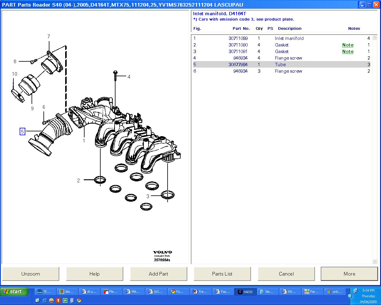

ps:am obs ca am un tub crapat:de la Inlet manifold care duce in jos,trecand pe langa alternator...ala incotro se duce si ce face???vad ca scapa aer pe acolo
Daca se duce la intercooler si e spart, atunci scapa presiune pe acolo si in loc sa-ti ajunga ce iese din turbina comprimat IN MOTOR, scapa pe la gaurica aia... Si atunci ala e de vina !
am atasat poza din Vadis...reperul nr 5,cod 30677984...
cred ca vorbim despre acelasi lucru,nu?asta sa fie de vina pentru fumul negru????
99%... Ala e furtun de presiune... Se schimba codul in 30756067 - 370RON. Daca exista pierderi pe traseul Turbina -> Intercooler -> galerie de admisie, e normal sa-ti dea cu fum, pt. ca aerul masurat de debitmetru INAINTE de turbina nu mai ajunge in aceeasi cantitate in galeria de admisie, insa motorina e injectata conform ACELUI AER MASURAT.
