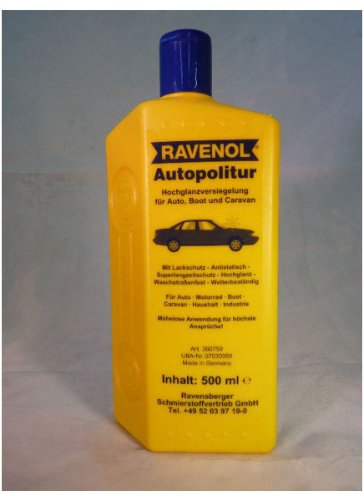

Eu folosesc un produs de la Ravenol.Iar dovada se poate vedea in Galerie.
