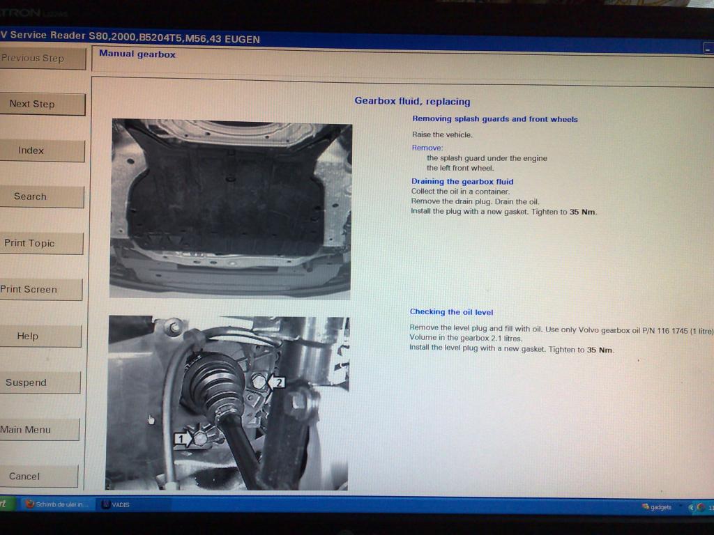

Asta scrie in Vadis : Use only Volvo gearbox oil P/N 116 1745 (1 litre). Volume in the gearbox 2.1 litres.

N-am mai deschis Vadis-ul de mult. Acum merg cu Honda 4x4 a sotiei (o perioada de timp si revin la Volvo-ul din parcare). Nu sunt de meserie dar in Vadis, daca-mi aduc aminte, uleiul din cutia manuala se schimba la 290 000 km. Eu am un prieten mecanic care mi-a spus sa nu-l schimb mai devreme si doar sa completez daca este nevoie. Pentru mine acest program Vadis este super bun, foarte amanuntit (si este usor de gasit) . Niciodata cutia de viteze nu se umple. De regula este un buson lateral de umplere, care tine si de nivel. Se toarna pana curge. Bine a zis rich1974 cu presiunile suplimentare. adi_28 eu zic sa verifici ce ai facut. La Honda nu am putut desface acel buson lateral si am turnat pe sus ( la alta intrare in cutie) cantitatea specificata de constructor. Numai bine !
Acest topic nu este doar pentru adi_28 (postat in 2009) este pentru toti care doresc sa-si schimbe uleiul la cutia de viteze. M-am chinuit cu Print Screen cu Print Topic dar n-am reusit ca nu-mi primeste formatul. Dar m-am descurcat cu Foto Screen. Este din Vadis ! Numai bine !
