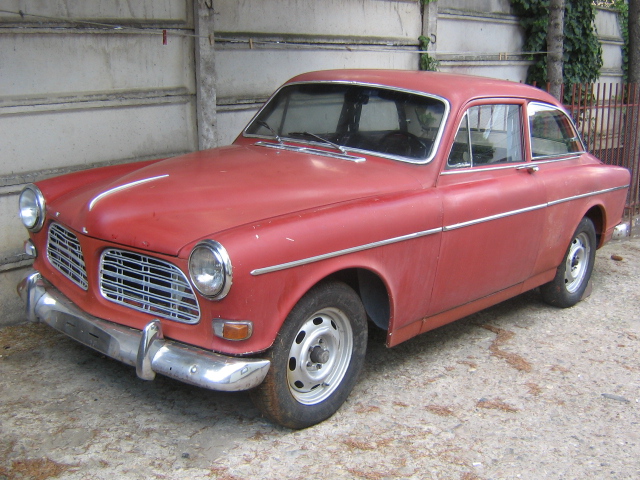

Cam de o luna am cumparat si eu un Volvo Amazon din 1968. Masina e in stare buna, adusa din Suedia, am noroc ca tapiteria e foarte ok (comparativ cu ce am mai vazut pe net). E in stare buna, dar trebuie putin reconditionata. Ca timp as estima in jur de 6 luni (parere personala).
Am inceput deja sa cumpar piese ptr reconditionare. Problema e ca le gasesti greu si sunt si scumpe, dar cred ca va merita investitia.
Sper sa va placa. Si cand va fi gata si inmatriculata sa ne vedem la o intalnire Volvo.

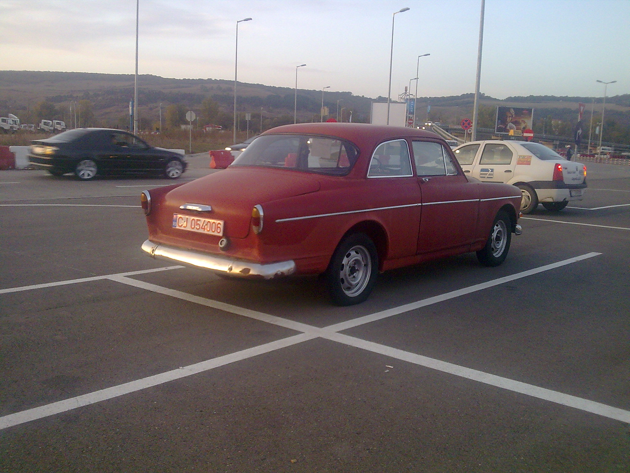

Mi se pare mie sau a doua poza e facuta la polus in Cluj? ;D

masina a fost cumparata din cluj si a 2a poza e facuta la polus unde a stat ceva vreme (3 sapt am stat eu in concediu medical si cand m-am intors era tot acolo).

@Maurice: masina e in stare buna dpdv tehnic si electric. optic mai trebuie lucrat la ea (inclusiv revopsita). taxa de poluare ar fi imensa (aprox 5000 Euro) deoarece e NON-Euro. Eu vreau sa o inmatriculez ca vehicul istoric si de aceea folosesc doar piese originale la restaurare.
Deocamdata sunt in faza de achizitii piese care la prima vedere lipsesc sau trebuie inlocuite. Etapa a 2a va consta in a lua totul jos de pe ea, etapa a 3a vopsitul, iar in ultima etapa toate piesele isi vor gasi din nou locul pe masina. Etapa a 2a sper sa inceapa inainte de Craciun, iar etapa a3a sper sa inceapa in ianuarie.

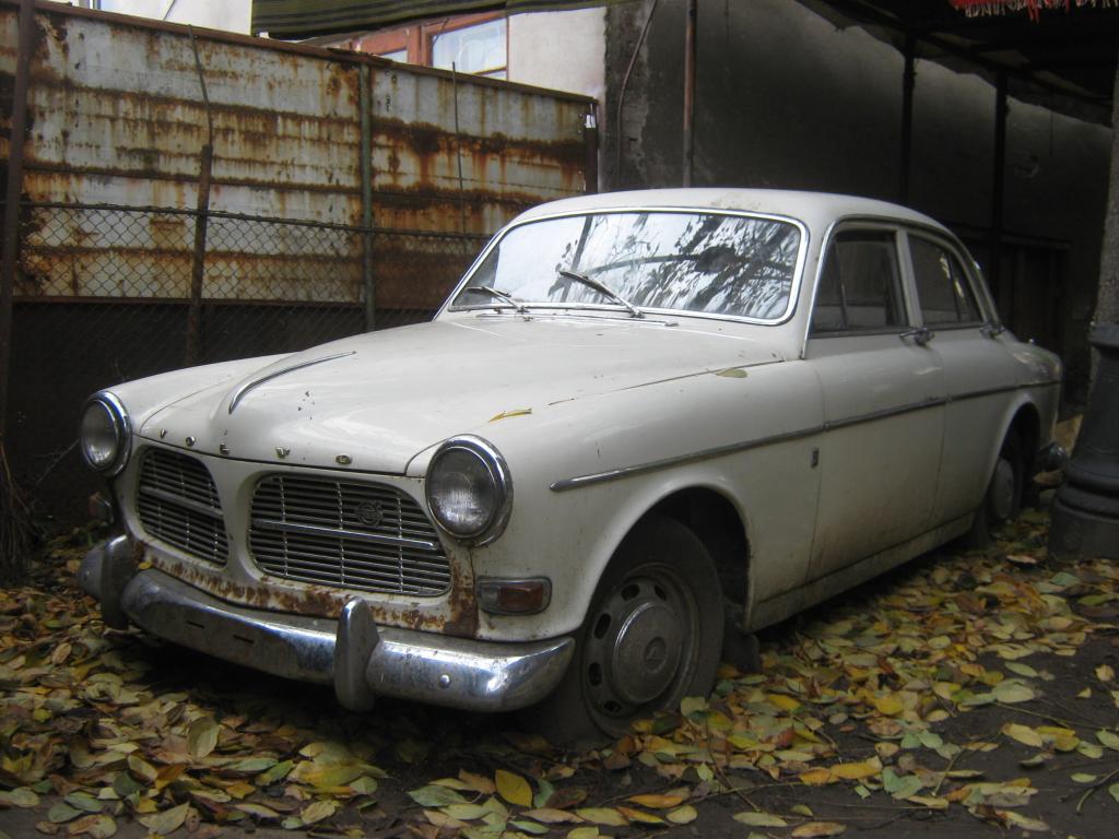

eu am avut una in 4 usi, la fel de interesanta, insa a mea arata ca un tomberon cand am achizitionat-o...in 2000.
ceea ce pot sa-ti spun.
si iti recomand
sa ai grija la chedere, caci sunt coapte din cauza varstei si se vor taia la demontare / montare
ornamentele de inox de la usi , rame usi, parbrize....grija mare cu ele cac sunt extrem de sensibile...si risti sa le indoi....adica sa le arunci.
motorul de B20, este un motor destul de bun....indestructibil as putea spune.....ai mare grija cu el.
inca se mai gasesc bujii si platine ptr el in romania (cauta ptr modelul 144 tot cu motor B20 )
ce sa-ti mai zic.......habar nu am
sunt uluit ca nca se mai gasesc masini din astea in RO.
ia legatura cu cei de la retro mobil club romania si ei iti vor da un certificat de vehicul istoric, pe baza unor poze si a unei sume de 70-90 ron.....ce te va ajuta enorm la RAR.
bafta multa si numai bine
spor la restaurare
ps: am sa imi iau si eu inca un volvo 121 amazon ce are vopseaua originala....dar mai asteptam un pic :D (asta din poza, la numai 2000 euro, inamtriculat in ro )
