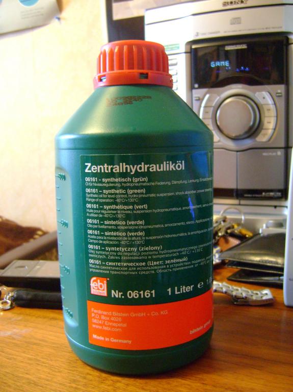

Deci pana la urma exista si ceva after market la cel verde 1161529 sau doar original?
Am mai facut ceva cautari si pana la urma am ajuns la concluzia ca 1161529 este inlocuit de 30741424 care imi da echivalent cu FEBI 06161...voi ati ajuns la aceeasi concluzie?

Eu am pus Febi (Germania) produs 06161(vezi poza). M-am uitat pe net si corespunde cu Pentosin CHF-11S. La pret nu stiu daca este scump. L-am cumparat cu 40 lei litrul. Pe net am vazut si la 35 lei. Bidonul este verde (vezi poza) si continutul tot verde.
