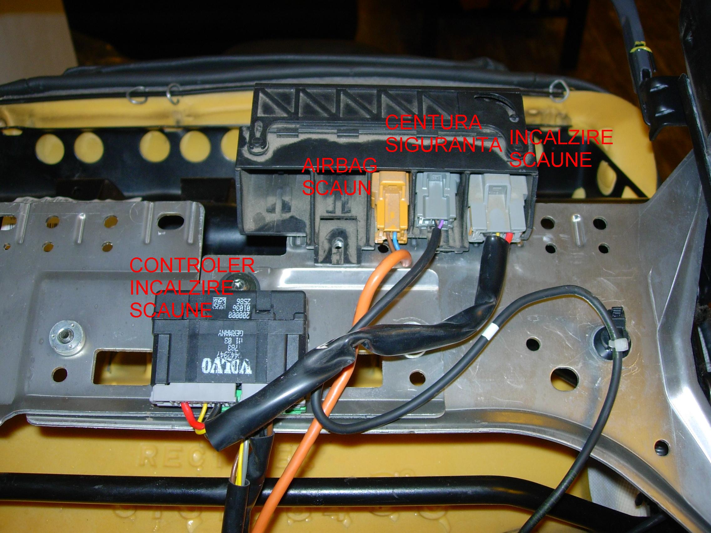

Matrixxx nu este nici un releu sub scaun, vezi foto.
Iar daca scoti conectorul de la centura de siguranta iti apare un mesaj funny in bord care zice "SRS AIRBAG SERVICE URGENT"

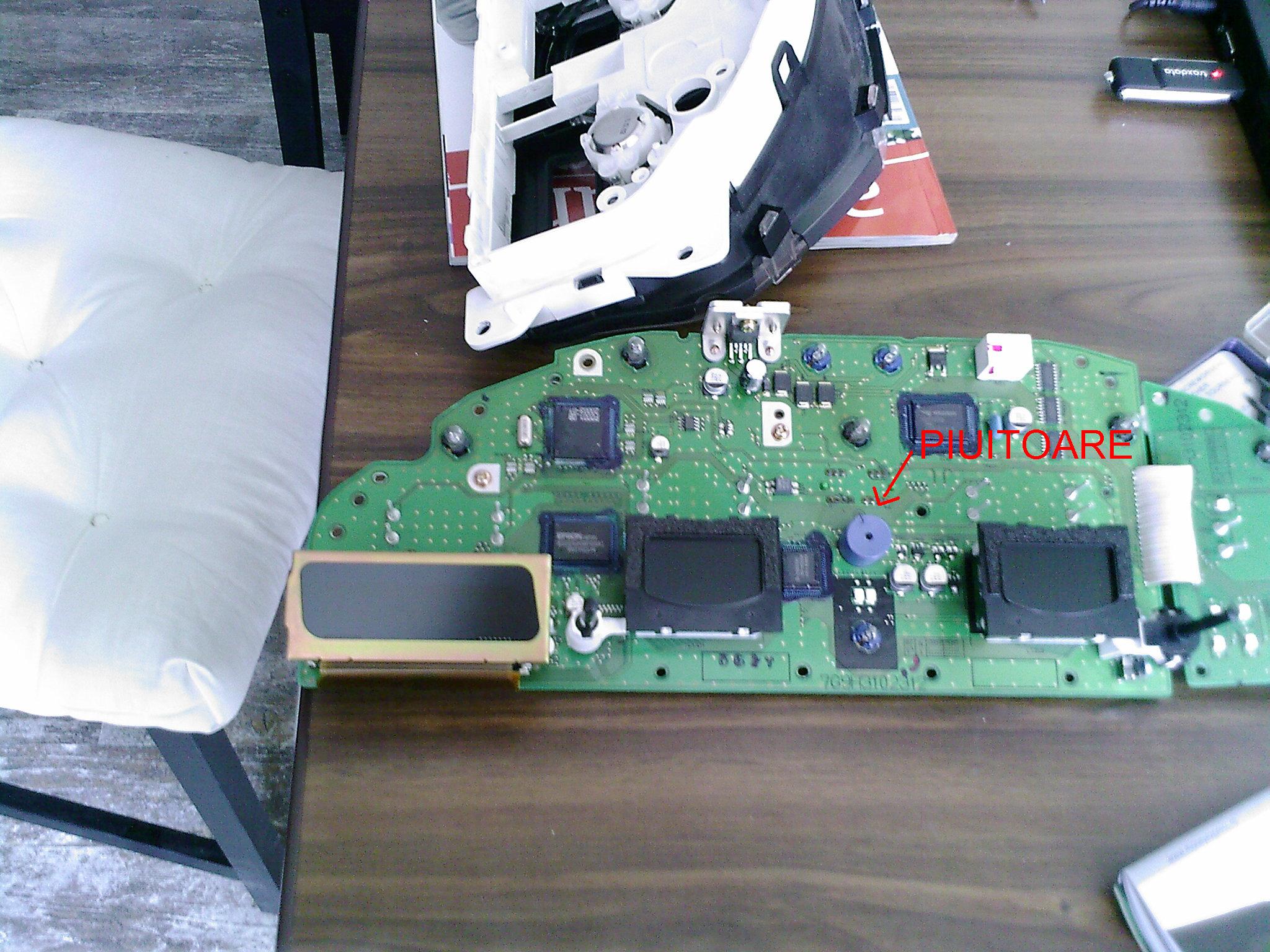

@ Bogdan G: la mine parca piuie sus la oglinda... sau asa pare?..
dragule - sub scaun inseamna  "under the driver's side kick panel" ? Nu stiam, omul cit traieste invata  :D

@Catalin, la noi "piuitoarea" este in bord si arata asa .
[attach=#]

Si raspunsul este dat de un Guest si este cat se poate de gresit pt ca de la S60 incoace carabina de la centura de siguranta comunica pe MELBUS, adica are 3 fire, plus 12V, masa si BUS .
Treaba cu releul e valabila la 850 si S40 pana in 2004 .

Merci Bogdan, eram sigur ca se aude de sus! Asta e, se mai insala omul, noroc cu meseriasii care stiu  :D
